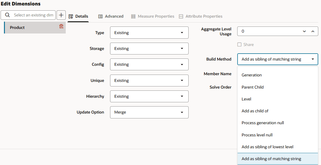

  9. 将 Build Method(构建方法)更改为 Add as sibling of matching string(作为匹配字符串的同级添加),并将下方的 "Member Name"(成员名称)字段留空。
    维构建规则编辑器中“编辑维”对话框的图像,其中显示“添加”作为所选匹配字符串构建方法的同级。所有其他选项都保留默认值。
    单击 "OK"(确定)。

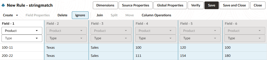

  10. 单击字段 1 中的维选择器,然后选择产品。
    可从字段 1 中的“维”框中选择产品维
  11. 将字段 1 的类型选择器留空。
  12. 选择“Fields(字段)”2-6。为此,请单击标记为“字段 2”的无效标题区域,按住 Shift 键并单击“字段 6”标题区域。单击 Ignore 。
    已完成名为 stringmatch 的新规则,用于将成员作为同级添加到名称密切匹配的成员。字段 1-6 的字段元数据包含维的产品,且“类型”留空。记录将填充到字段下方。字段 2-6 标记为在维构建期间被忽略。
    因此,此规则仅对每个记录的第一个字段执行操作。如果不需要将源中的每个字段用于维构建,但不想准备不同的源,则忽略字段会很有帮助。
