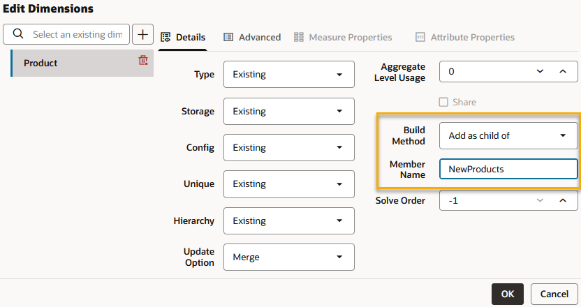

  10. 现在,您需要定义构建方法并检查其他维构建操作说明。单击产品以编辑属性。
    “编辑维”对话框中的可单击产品维名称。
  11. 将 Build Method(构建方法)更改为 Add as child of(添加为子项),并在其下方键入目标父代成员名称( NewProducts(新产品))。
    产品的维构建属性。除按说明更改的“构建方法”和“成员名称”外,所有选项均为默认选项。
    单击 "OK"(确定)。

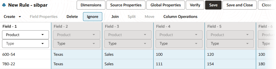

  12. 单击字段 1 中的维选择器,然后选择产品。
    可从字段 1 中的“维”框中选择产品维
  13. 将字段 1 的类型选择器留空。
  14. 选择“Fields(字段)”2-6。为此,请单击标记为“字段 2”的无效标题区域,按住 Shift 键并单击“字段 6”标题区域。单击 Ignore 。
    已完成名为 sibpar 的新规则,用于将成员添加为指定父代的子代。字段 1-6 的字段元数据包含维的产品,类型留空。记录填充在字段选择器下方,与步骤 2 中的 .txt 文件中的数据匹配。字段 2-6 标记为在维构建期间被忽略。
    因此,此规则仅对每个记录的第一个字段执行操作。如果不需要将源中的每个字段用于维构建,但不想准备不同的源,则忽略字段会很有帮助。
