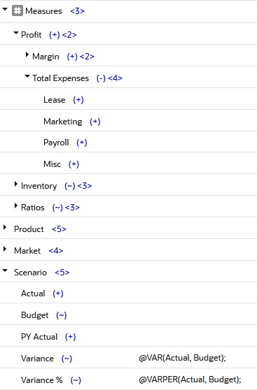

假设您对 Sample Basic 进行了以下更改,如下面所示的大纲所示:
  • 在“度量”维中的“总费用”下添加了“租赁”子项
  • 已将子项 PY Actual 添加到方案维
图 24-3 修改的度量和方案维
“基本大纲”部分示例,其中包含修改过的度量和方案维。
