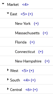

例如,下图显示了 Sample.Basic 数据库中 Market 维的成员之间的关系。将添加纽约、马萨诸塞州、佛罗里达、康涅狄格州和新罕布什尔州的值,以计算东部的值。向“东部”、“西部”、“南部”和“中心”添加值以计算“市场”的总值。
图 16-1 市场维度成员之间的关系
“市场”维度的层次结构说明了美国东部城市如何累计到东部地区,以及所有区域(东部、西部、南部和中部)如何累计到市场。
Market 的子成员添加以获得父值的原因是其成员合并运算符设置为 (+)。
