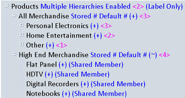

  • 仅对于物理清除,区域中的成员可以是备用层次中的上层成员。
    例如,您可以指定高端商品,这与指定平面面板、HDTV、数字记录器和笔记本(高端商品的共享 0 级子商品)相同:
    此图像显示大纲,如图像前面的文本中所述。
    以下两个 MaxL 语句将生成相同的结果:
    alter database appname.dbname clear data in region '{High End Merchandise}';
    alter database appname.dbname clear data in region '{[Flat Panel],[HDTV],[Digital Recorders],[Notebooks]}';
