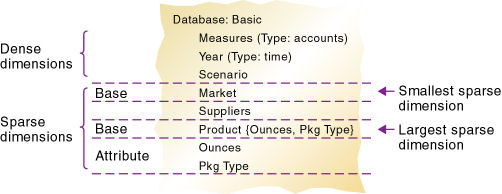

优化计算性能
要优化计算性能,请从包含最少的维开始,按大纲中稀疏维的成员数对维进行排序。
下图所示的大纲旨在实现最佳的计算性能:
  • 最小的标准维度是稀疏的,市场,是大纲中稀疏维度的第一个。
  • 最大的标准维(稀疏的 Product)紧邻第一个属性维。如果大纲不包含属性维,则产品维将位于大纲的末尾。
图 1-6 设计优化计算时间的大纲
此图说明了为实现最佳计算性能而设计的大纲,如图像前面的文本中所述。
