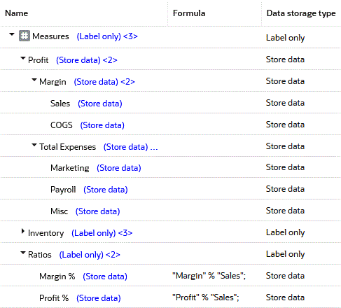

如下面的层次结构中所示,假定没有成员标记为动态计算,并且计算中不包括“每盎司利润”成员(在“度量”维中的比率下)。
图 24-4 度量维
度量维类似于 Sample Basic,但没有每盎司利润且没有动态计算。
