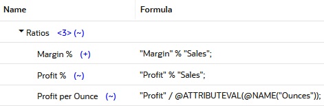

下图显示了 Sample.Basic 多维数据集中的“度量”维。“毛利百分比”、“利润百分比”和“每盎司利润”成员使用应用于它们的公式进行计算。
图 17-1 计算每盎司利润百分比、利润百分比和利润
账户维中的层次结构,其中公式应用于“毛利百分比”、“利润百分比”和“每盎司利润”成员。
