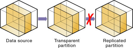

由于用作复制分区目标的区域都不能来自透明分区源,因此无法在透明分区上创建复制的分区,如图中所示:
图 9-4 复制分区无效
此图说明了复制的分区目标如何不能包含来自透明分区源的数据。
