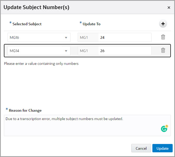

  • 在“主题”页上,单击管理主题时,您将看到一个名为更新主题编号的新选项。仅当您为角色分配了相应的权限并且以前选择了特定站点(当您有权访问多个站点时),此选项才有效。
  • 在选择受试者并单击更新受试者编号后,将显示一个新对话框。在更新受试者编号对话框中,可以执行以下操作:
    • 查看受试者的当前受试者编号(在所选受试者列下)。
    • 查看所需的科目编号格式。
    • 更新受试者的当前受试者编号(在“更新至”列下)。
    • 添加和删除您想要或不想更新的科目编号。
    • 输入要进行的更新的原因。
    • 如果您被分配了接收受试者编号更新通知,则在更新受试者编号时会收到通知。通知包括相关详细信息,例如地点编号、原始主题编号和更新的主题编号。
图 13-4 用户如何看到“更新主题编号”对话框
单击“Update Subject Numbers(更新受试者编号)”后,屏幕上会弹出“Update Subject Numbers(更新受试者编号)”对话框。

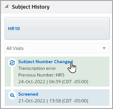

图 13-5 受试者历史记录中受试者编号的更改
更改的主题编号显示在“主题历史记录”侧面板上的绿色框中,该框位于计算机屏幕右侧。
