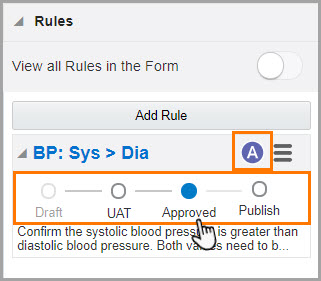

  7. 如果规则为所有方案生成预期结果:
    1. 规则窗格中,单击规则名称旁边的规则状态图标以显示状态滑块。
    2. 将滑块从 UAT 移动到 Approved
      提示:
      确保在已批准容器中移动表单问题。规则将仅显示在设计测试选项卡中。如果省略移动它们,生产培训选项卡会将表单和问题显示为不正确的 N/A。
      注:
      单击菜单图标 (菜单图标),然后选择查看以在只读模式下查看规则的详细信息。
      图 2-3 图 3-2 规则获得批准时的规则状态滑块
      图 3-2 批准规则时的规则状态滑块
