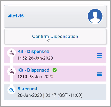

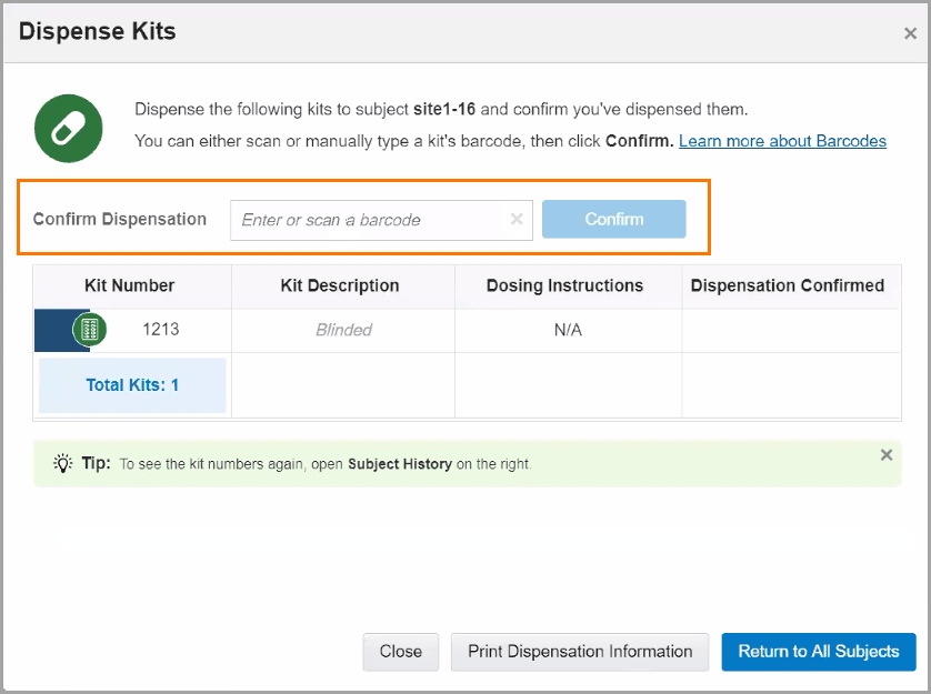

  7. 接下来,根据您要确认套件分配的方式,您可以执行以下操作之一:
    • 在分配套件对话框的表上方,输入套件的条形码或扫描它。
    • 如果您想确认单个套件的分配,请在“受试者历史记录”窗格上单击每个套件旁边的菜单图标 (菜单),然后选择确认分配。
    • 如果您想确认多个套件的分配,请在“受试者历史记录”窗格的套件列表上方单击确认分配。

  8. 单击确认。
    针对表中的每个套件重复步骤 6,直到所有套件都在“已确认分配”列中标记为“已确认”。
