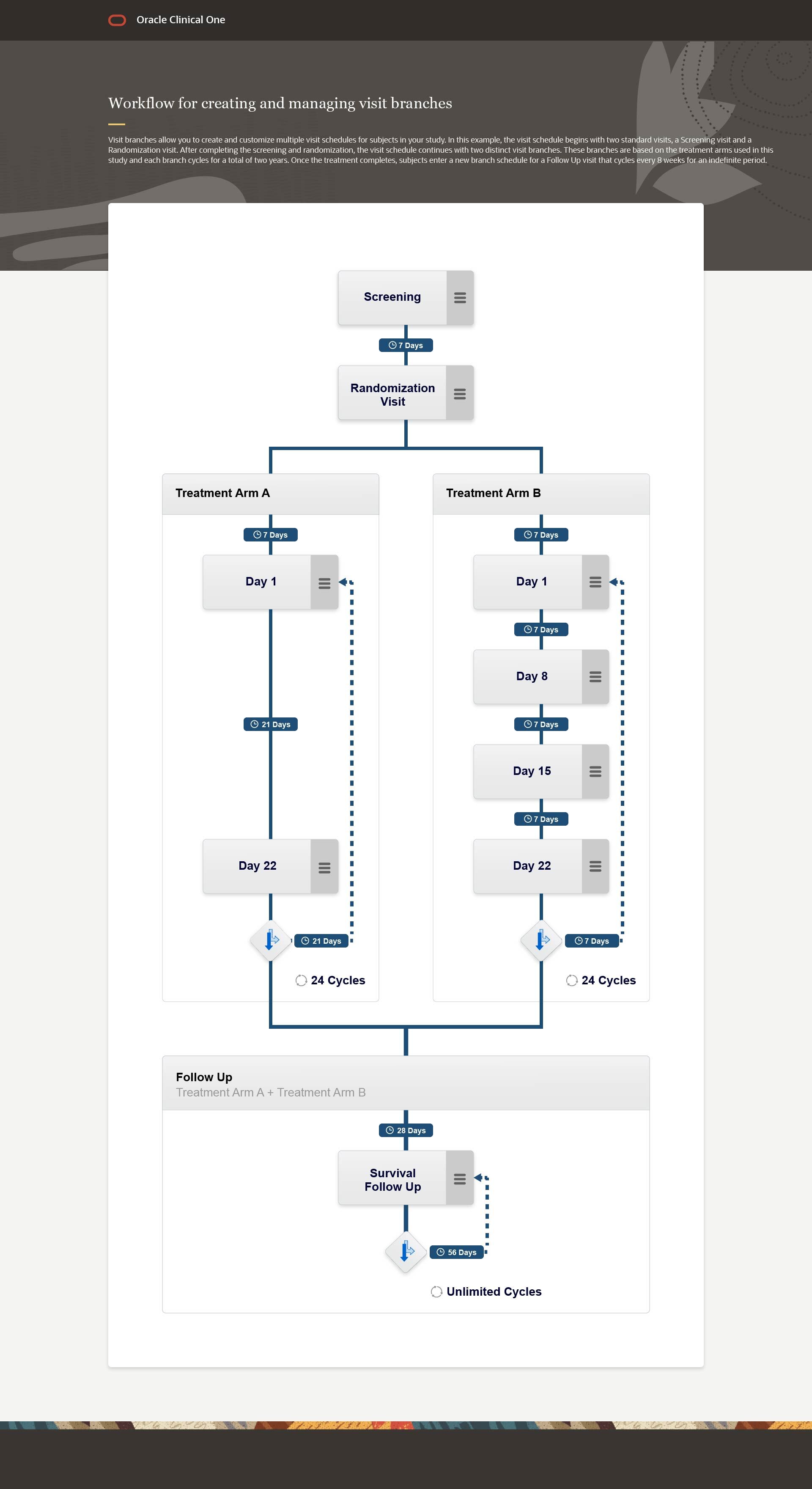

有关如何在肿瘤学研究中组织访问分支的更多详细信息,请参阅下图:
图 4-1 为肿瘤学研究定义的访问分支的视觉表示
访问分支机构是新的访问计划
