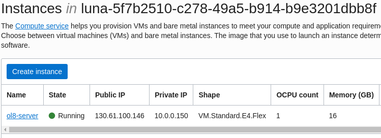

    1. 获取连接到练习实例的第二台 VNIC 设备的专用 IP。
      1. 返回到云控制台 > 计算 > 实例页面。
        计算实例
      2. 在名称列表中,单击实例 (ol8-server) 的链接以打开其详细信息页。
