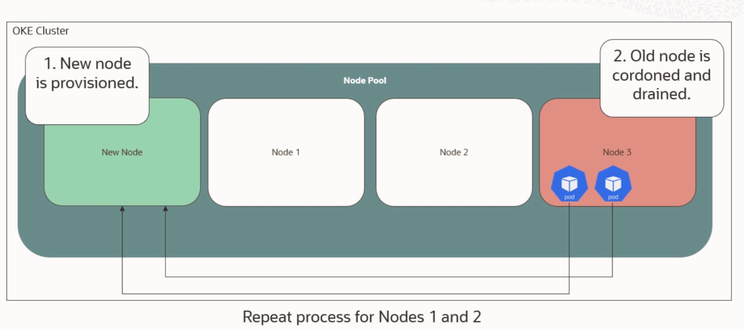

节点循环是一种安全的滚动升级策略,可在不中断工作负载的情况下更新节点映像、Kubernetes 版本或系统配置。节点循环非常重要,因为它允许集群随着时间的推移安全地发展,在不影响生产工作负载的情况下应用补丁程序或升级。对于客户来说,这可以降低运营风险,确保升级期间的持续可用性,并允许工作负载在维护最新版本的同时可靠运行。OKE 支持两种类型:
INSTANCE_REPLACE:从头删除和重新创建节点,从而允许更新所有属性。
BOOT_VOLUME_REPLACE (BVR):仅替换引导卷,支持对部分字段进行就地更新。
maximum_surge 和 maximum_unavailable 等参数控制升级如何平衡速度和可用性。对于零停机升级,将 maximum_surge 设置为 1,将 maximum_unavailable 设置为 0,确保一个新节点在替换旧节点之前联机。下图显示了最大激增 1 和最大不可用 0 的节点循环示例。

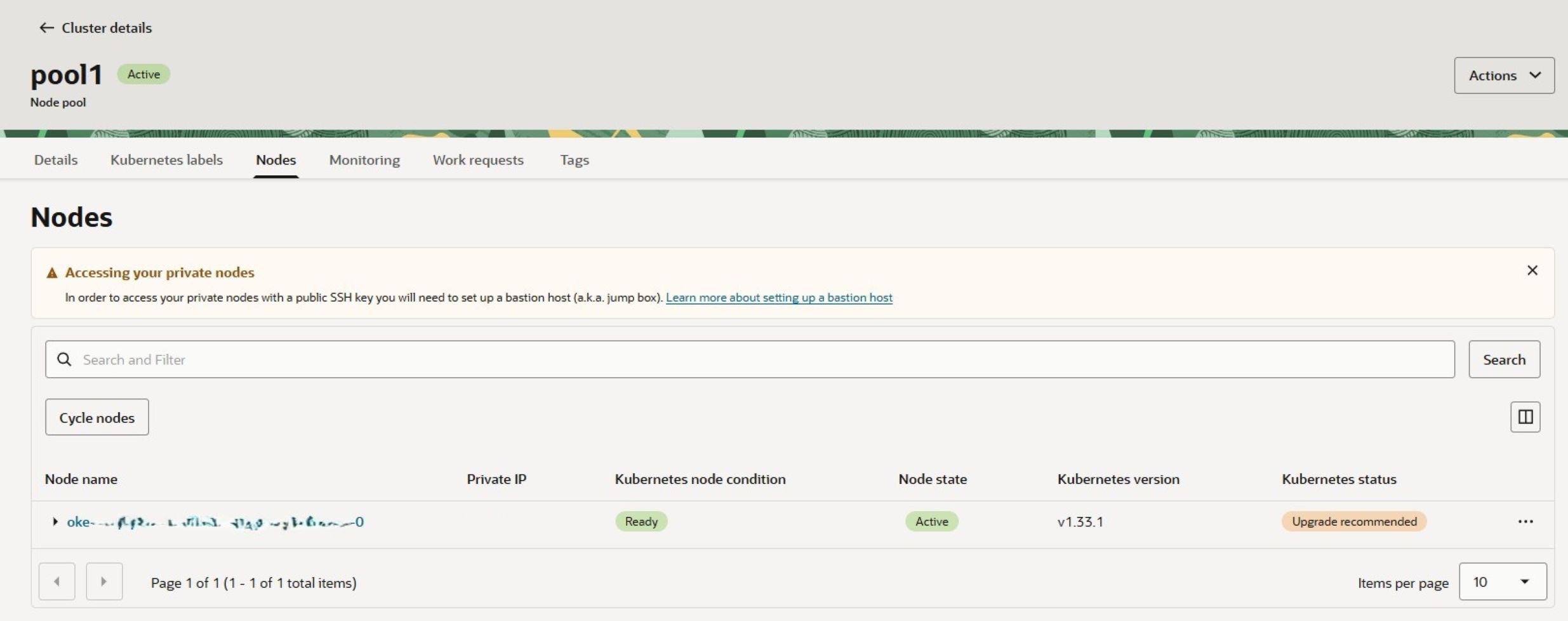

要触发升级导致节点循环的现有 OKE 群集,请执行以下操作:
在 terraform.tfvars 文件中:
- 将
node_cycling_enabled设置为 true - 更新
control_plane_kubernetes_version和worker_nodes_kubernetes_version - 将
kubernetes_version更改为所需的版本(如上所述),以便自动选择图像。- 将
cycle_modes设置为BOOT_VOLUME_REPLACE进行就地更新
- 将
然后运行 terraform plan
您应该看到如下输出:

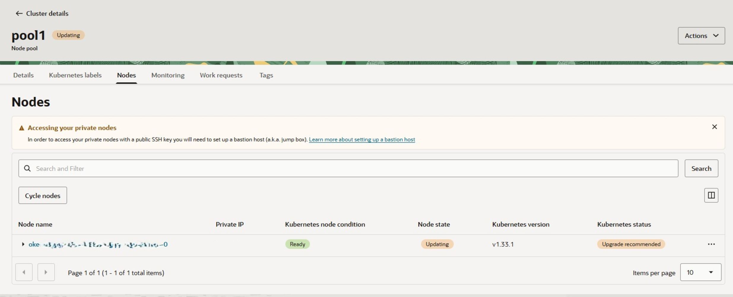

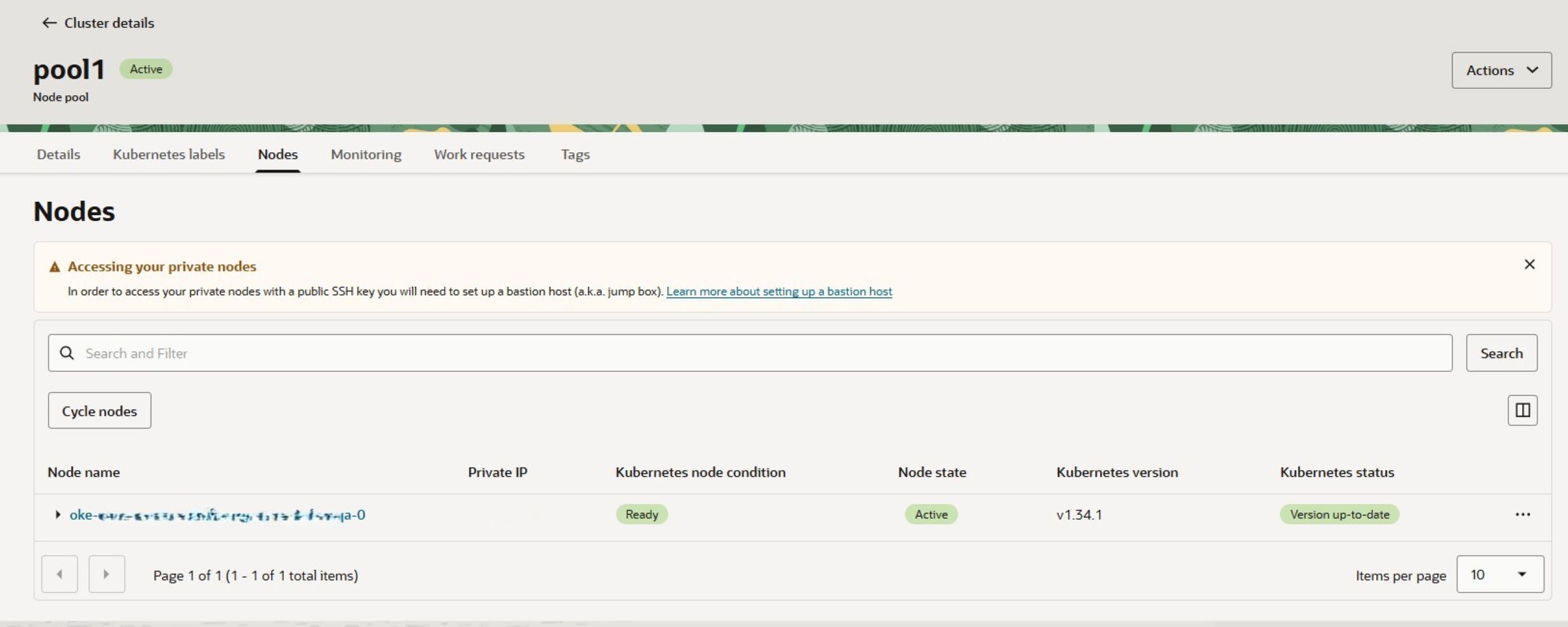

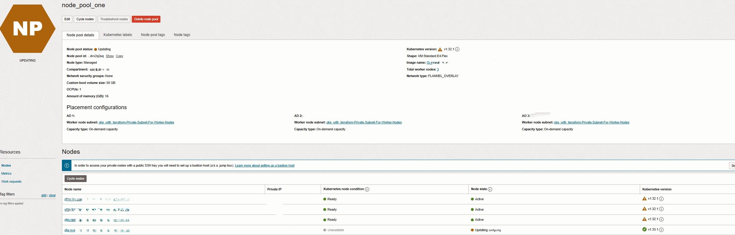

- 节点池升级:
- kubernetes_version = "v1.32.1" -> "v1.34.1"

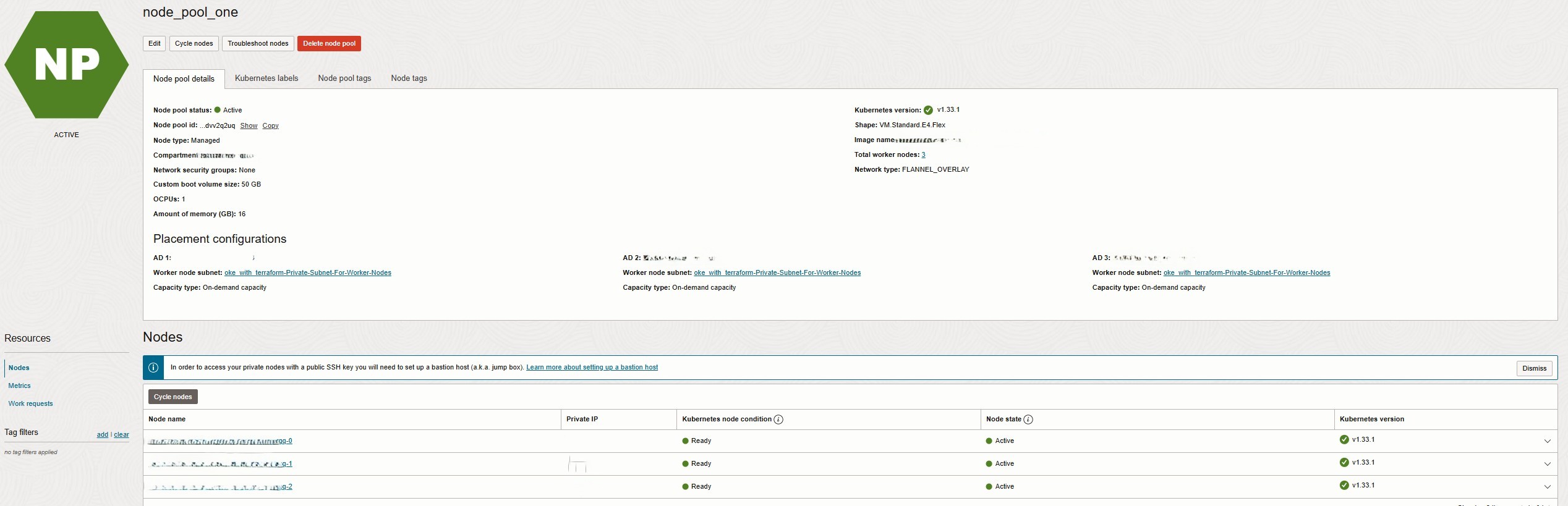

当您执行 terraform apply 时,OKE 将开始使用 BOOT_VOLUME_REPLACE 策略每次循环一个节点池。在此模式下,仅当底层计算实例保持不变时,才会替换节点的引导卷。因此,节点升级将就地执行,专用 IP 地址等网络属性保持不变,如下所示:
要使用 INSTANCE_REPLACE 选项对节点进行循环,请将 OKE 的 cycle_modes 设置为 INSTANCE_REPLACE 以一次对节点池进行循环。在此模式下,将从头开始删除和重新创建每个节点,包括计算实例及其引导卷。因此,节点升级会应用所有更新的属性,例如新的 Kubernetes 版本或配置更改,但专用 IP 等网络属性可能会更改。此方法可确保采用最新配置的完全刷新的节点,从而提供最大的更新覆盖范围,同时通过滚动替换保持群集可用性,如下所示:

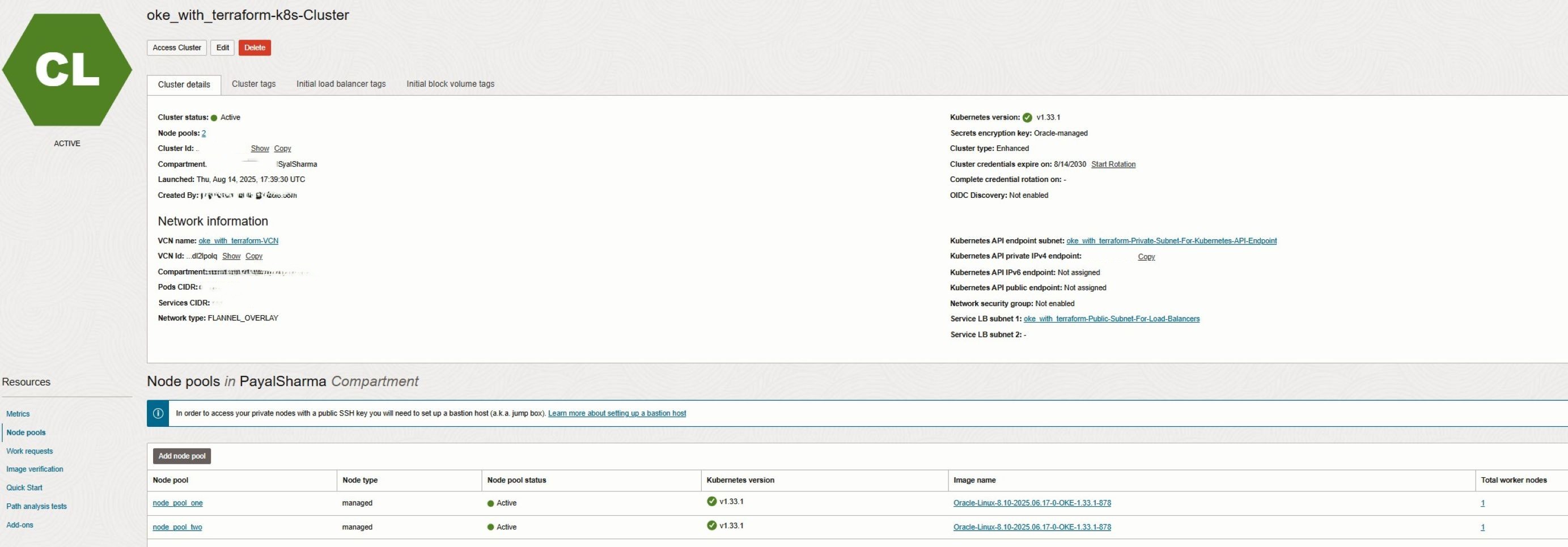

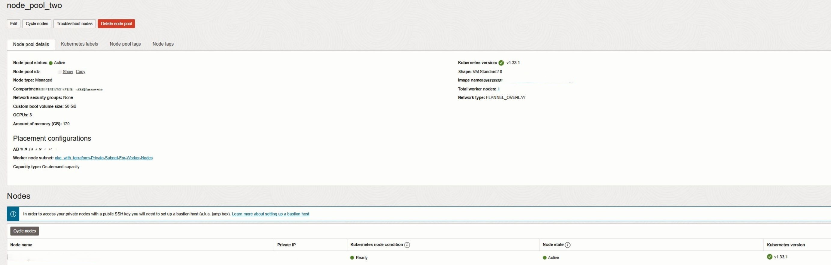

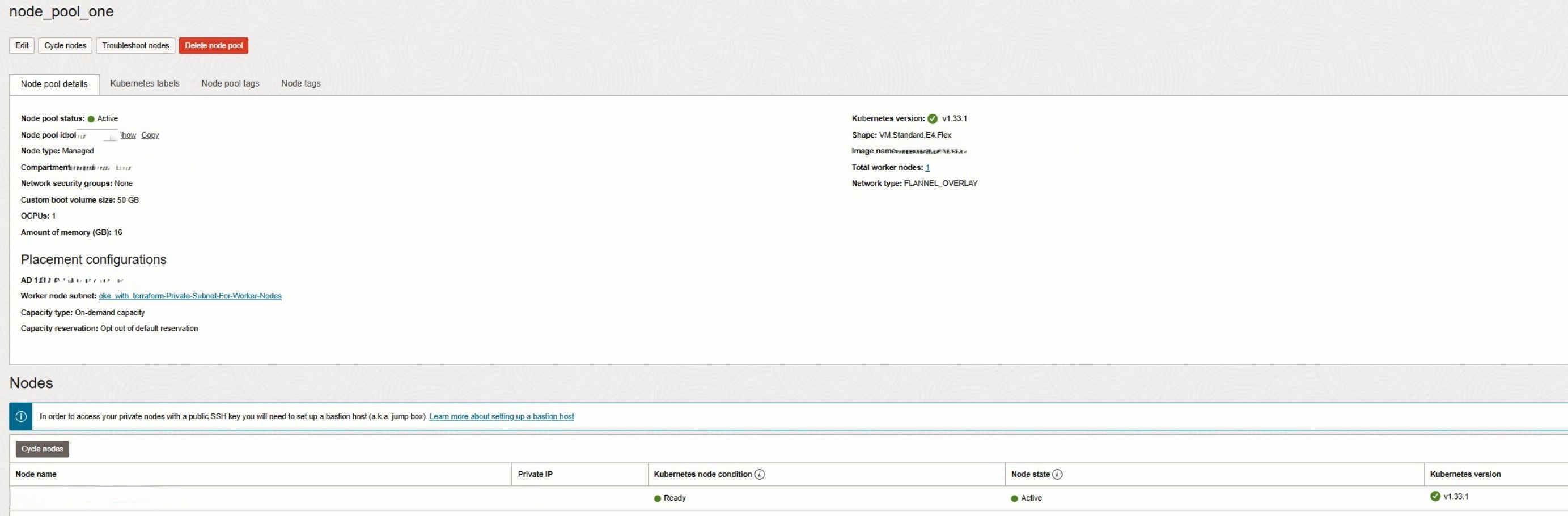

运行 terraform apply 后,OKE 群集将显示两个单独的节点池:
