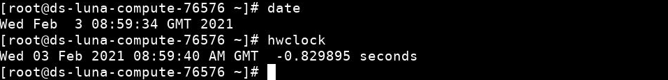

  11. 运行 date 命令和 hwclock 命令以确认日期和时间设置相同。
    date
    hwclock
    变化(秒)是由于运行两个命令之间的延迟。
    日期和 hwclock 输出

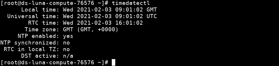

  12. 运行不带参数的 timedatectl 命令以显示系统日期和时间信息。
    timedatectl
    timedatectl 输出

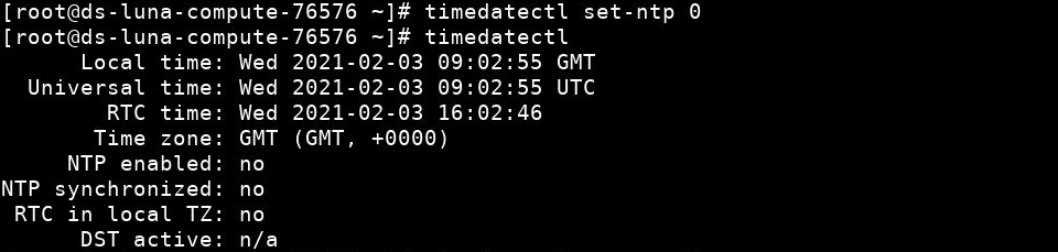

    如果以上输出显示 NTP 服务:活动,请按如下方式禁用它并重新检查它:
    timedatectl set-ntp 0
    timedatectl
    timedatectl 输出

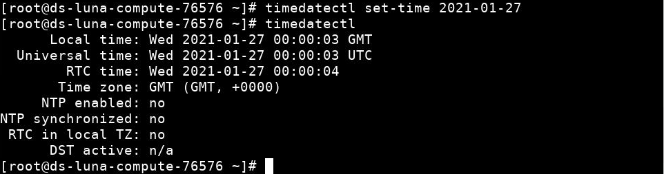

  13. 使用 timedatectl 命令将日期更改为正确的日期。
    • 替代当天的正确日期。示例将日期更改为 2021 年 1 月 27 日。
    • 以后运行不带参数的 timedatectl 命令,以验证日期是否已更改。
    timedatectl set-time 2021-01-27
    timedatectl
    ticedatectl 输出

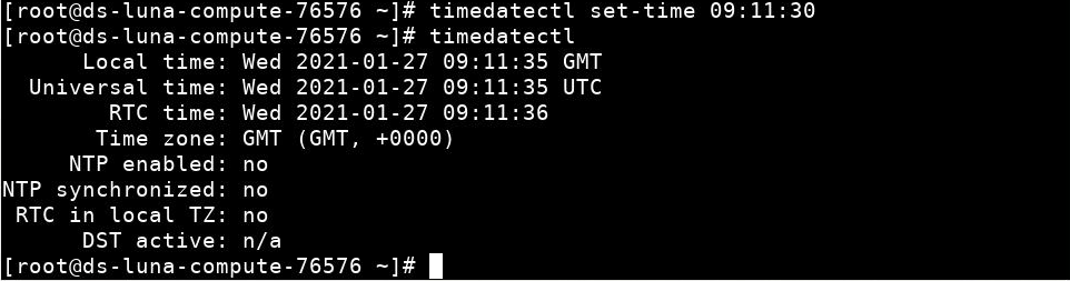

  14. 使用 timedatectl 命令将时间更改为正确的时间。
    • 替换当前本地时间。示例将时间更改为上午 09:11:30。
    • 使用 24 小时制输入小时。
    • 以后运行不带参数的 timedatectl 命令,以验证时间是否已更改。
    timedatectl set-time 09:11:30
    timedatectl
    timedatectl 输出

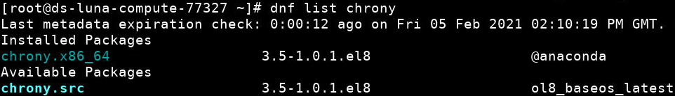

  1. root 用户身份,使用 dnf 命令检查是否安装了 chrony
    dnf list chrony
    dnf 输出
    • 如有必要,请使用 dnf 命令安装 chrony
    dnf install chrony -y

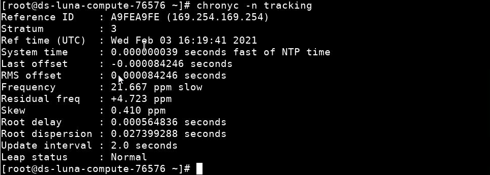

  3. 运行 chronyc -n tracking 命令以检查 Chrony 跟踪。"n" 选项提供数字主机地址输出。
    • 或者,您可以运行 chronyc 来显示 chronyc> 提示符,然后从 chronyc> 提示符运行 tracking 命令。
    • 键入 quit 以退出 chroncyc 提示符。
    • 显示了样例输出。
    chronyc -n tracking
    chronyc 输出
    关键输出字段:
    • Reference ID: 指的是提供同步的服务器。
    • Stratum: 从连接到高度精确参考时钟的计算机的距离。
    • Ref time: Chrony 最近一次使用来自提供同步的服务器的时间度量(时间为 UTC)。

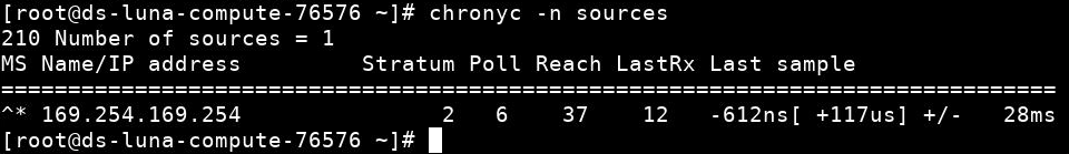

  4. 运行 chronyc -n sources 命令以显示有关 chronyd 时间源的信息。"n" 选项提供数字主机地址输出。
    • 显示了样例输出。
    chronyc -n sources
    chrony 输出

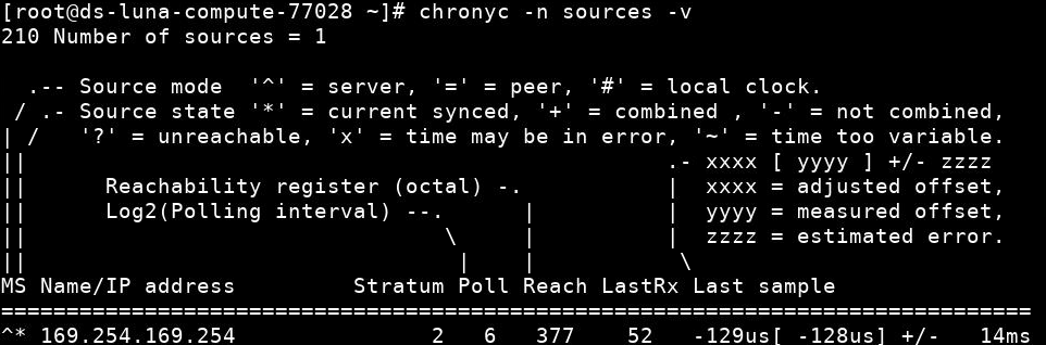

  5. 运行带有 "v" 选项(详细)的 chronyc -n sources 命令以提供列说明。
    • 显示了样例输出。
    chronyc -n sources -v
    chronyc 输出

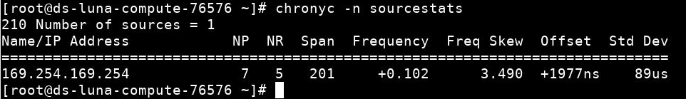

  6. 运行 chronyc -n sourcestats 命令。
    • 此命令提供有关时间源计算的统计信息。
    • 显示了样例输出。
    chronyc 输出

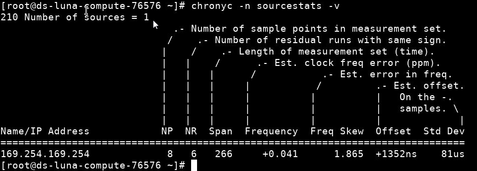

  7. 再次运行该命令,但包括 –v 选项以获取列说明。
    chronyc -n sourcestats -v
    chronyc 输出
