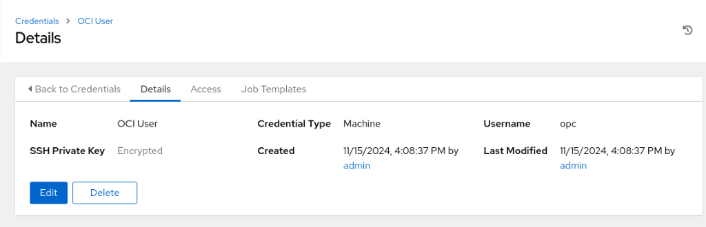

设置身份证明
凭证使用密码和 SSH 密钥对 Oracle Linux Automation Manager 中的用户进行验证,同步清单源并从版本控制系统(例如 GitHub)导入剧本。每个凭证可能包含用户名、密码、私钥或其他与安全相关的信息。
在菜单中导航并单击身份证明。
Credentials(身份证明)页在新安装的系统上显示 No Items Found(未找到项)消息。
单击添加按钮。
此时将显示 Create New Credential(创建新身份证明)页。
输入请求的信息。
在身份证明类型值列表中选择计算机身份证明类型。
创建新身份证明页将展开以允许您输入特定主机或计算机的信息。
输入
opc的用户名并浏览 SSH 私钥。单击 Browse...(浏览 ...)按钮将显示 Open File(打开文件)对话框窗口。
在打开文件对话框菜单中选择主页。
右键单击对话框的主窗口,然后选择显示隐藏文件。
然后选择 .ssh 文件夹和 id_rsa 文件。单击 Select 按钮将导致私钥文件的内容复制到 SSH Private Key 对话框中。向下滚动并单击保存按钮。
主窗口将更新以显示身份证明详细信息页。
此页提供新创建的身份证明的概要。
