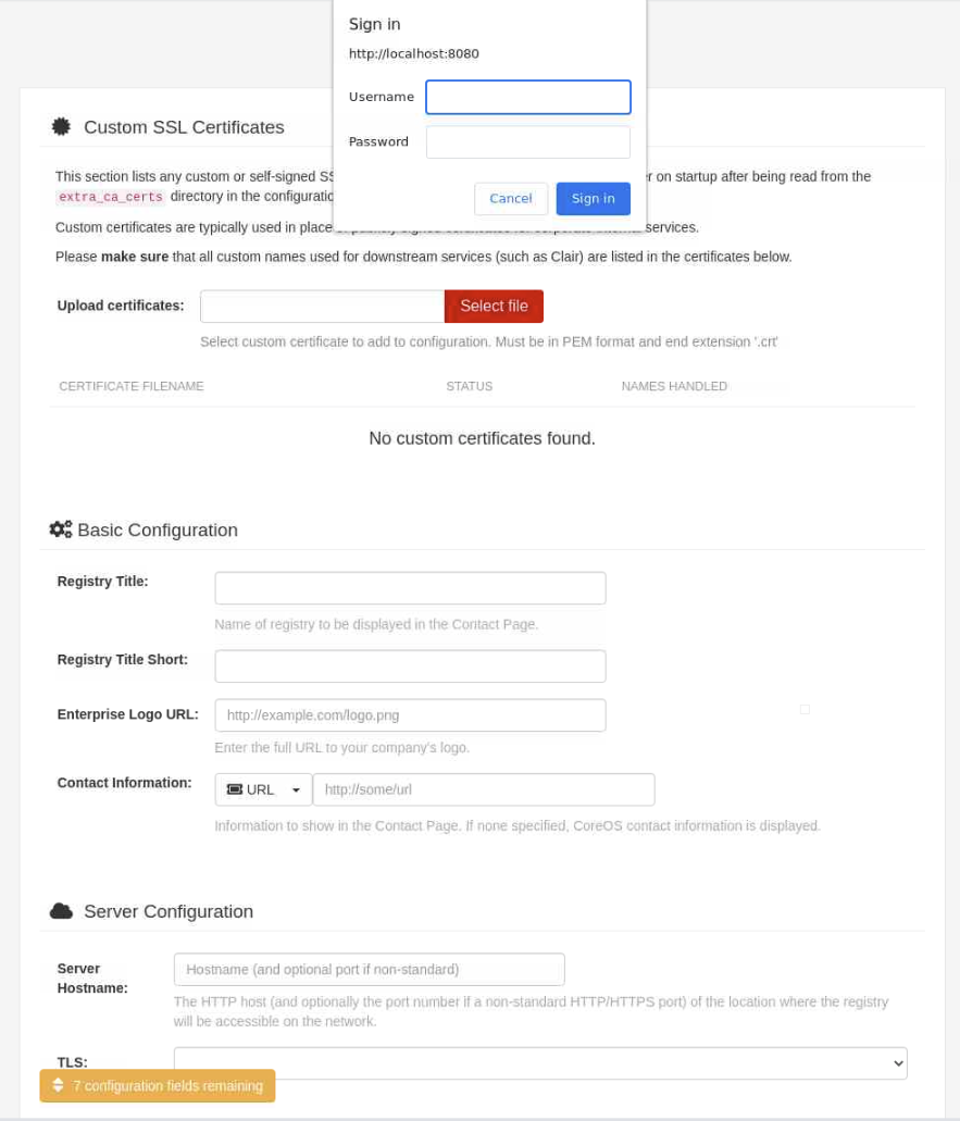

  4. 在 Luna Desktop 中,打开新的浏览器会话并输入项目测验 ConfigTool 的 URL。
    http://localhost:8080
    输出示例:
    pgadmin-login
  5. 使用提供的值登录到 Quay 配置编辑器。
    • 用户名 - quayconfig
    • 口令 - secret-pass注: 这与启动 Quay 配置容器时传递的最后一个参数匹配。)

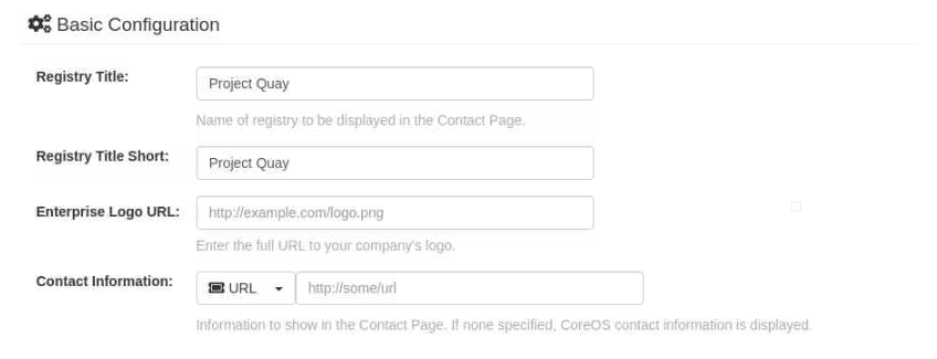

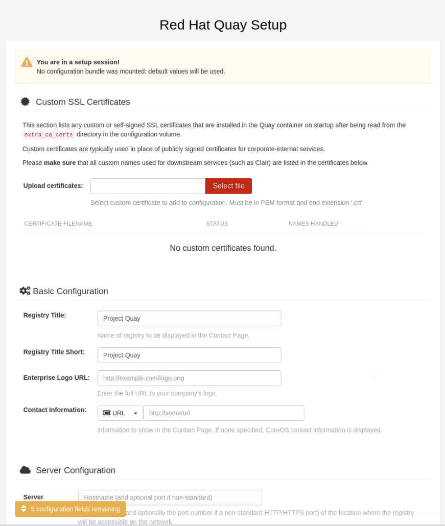

  1. 如果登录后尚未显示,请向下滚动到“基本配置”部分。请注意,可以填充多个字段。
    • 注册表标题注册表标题短企业标识 URL联系人信息
    为了本练习/教程的目的,不会进行任何更改。

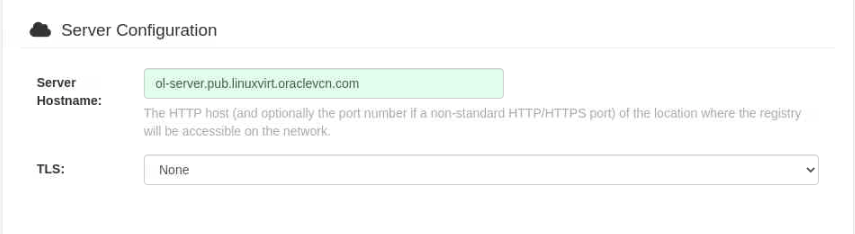

  2. 向下滚动到 Server Configuration(服务器配置)部分,输入服务器的主机名(如 /etc/hosts 文件中前面所示)。
    • 服务器主机名:ol-server.pub.linuxvirt.oraclevcn.com

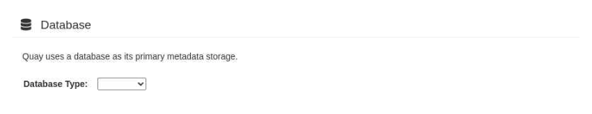

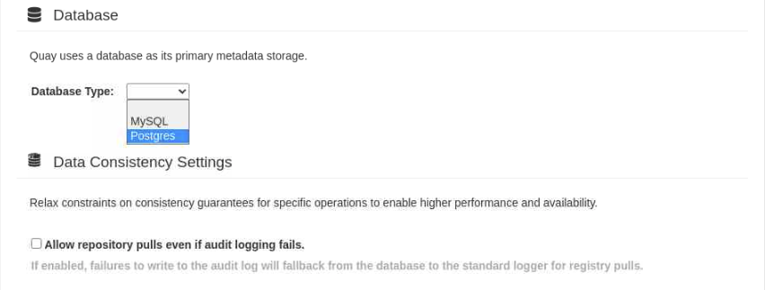

  3. 接下来,向下滚动到名为数据库的部分。
    输出示例:
    pgadmin-login
  4. 单击名为数据库类型的字段旁边的下拉框。列出两个选项 -MySQLPostgres ,选择 Postgres
    注:选择 Postgres 的原因在于允许选项稍后选择 Clair 扫描工具,因为 Clair 扫描工具不适用于 MySQL Quay 数据库。
    输出示例:
    pgadmin-login

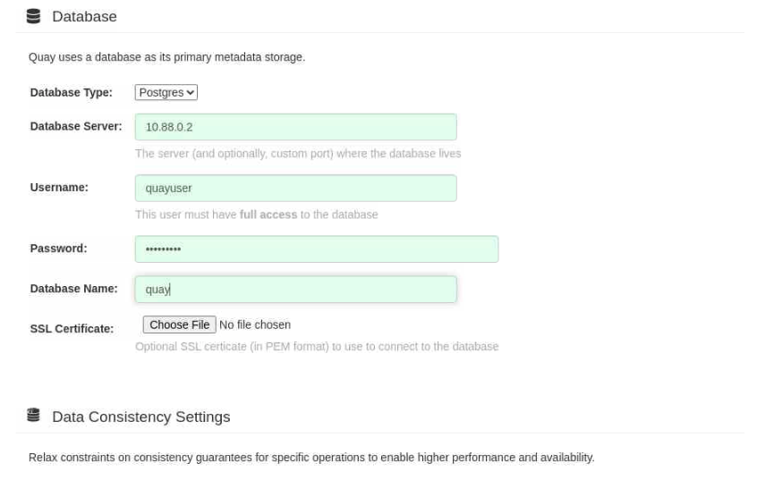

  5. 现在将显示特定于 Postgres 的字段,输入详细信息以允许访问 Postgres。
    • 数据库服务器:选择任一 -a) 输入 /etc/hosts 文件(必须使用 DNS 解析)中输入的 $HOSTNAME 或 FQDN) 或 b) 使用先前步骤中记录的容器 IP 地址(例如 - 10.88.0.2)
    • 用户名:quayuser
    • 口令:quay-test
    • 数据库名称:quay
    ** 注:所有这些值必须与启动 Postgres 容器时使用的值匹配(请参阅前面的内容),否则完全可配置用户。

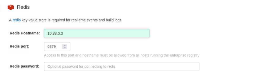

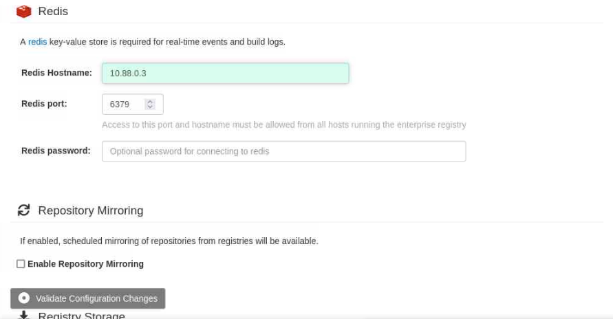

  6. 继续向下滚动到 Redis 部分,输入早期 Redis 容器启动期间返回的 IP 地址。
    • Redis Hostname(Redis 主机名) - 选择 - a) 输入 /etc/hosts 文件(必须使用 DNS 解析)中输入的 $HOSTNAME 或 FQDN) 或 b) 使用先前步骤中记录的容器 IP 地址(例如 - 10.88.0.3)

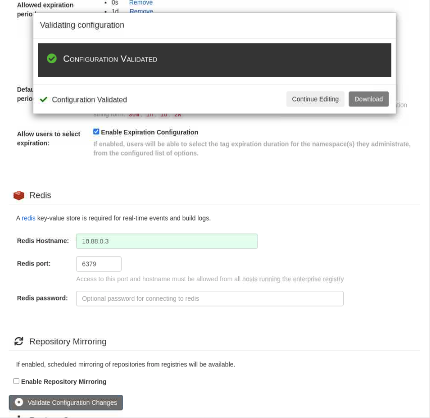

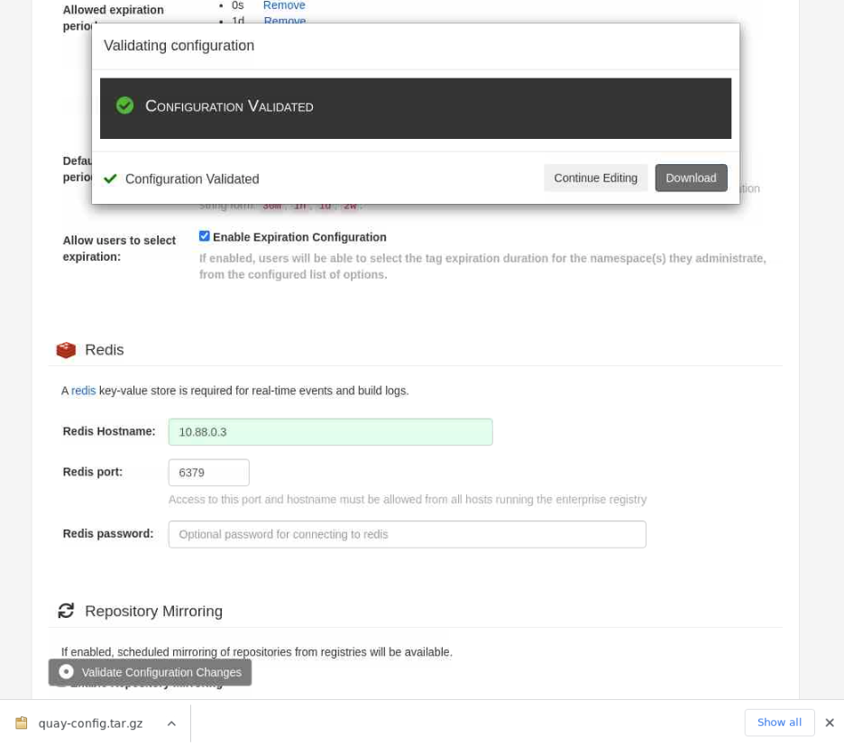

  7. 请注意,浏览器屏幕底部有一个名为验证配置更改浮动对话框。
    输出示例:
    pgadmin-login
  8. 单击它可确认已满足项目测验服务器工作的最低要求。
    输出示例:
    pgadmin-login
  9. 单击该按钮可下载配置文件。确认文件 (quay-config.tar.gz) 已下载。
    注意:在实验室环境中,生成的配置文件将保存到 Luna Desktop 上的 ~/Downloads 目录中,该目录不在配置了 Quay 资料档案库的服务器上 )。

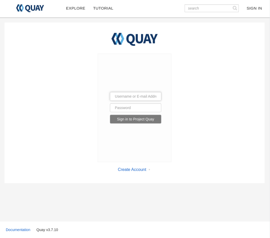

  5. 在 Luna Desktop 上,打开一个新的浏览器窗口并连接到项目查询注册表登录屏幕。
    输出示例:
    pgadmin-login
    注:如果浏览器窗口返回错误消息(通常表示无法加载配置),则表示项目查询服务器仍在为此初始启动配置自身。请等待几分钟后重试。

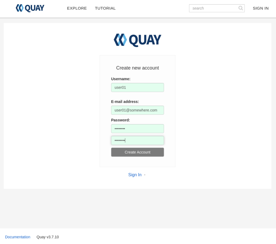

  1. 首先要做的就是创建一个新用户。在 "Quay Login" 屏幕上,单击名为 Create Account 的链接(位于 UsernamePassword 字段下方)。
    输出示例:
    pgadmin-login
  2. 此时将显示创建新账户页,输入以下信息。
    • 用户名 - 这将是 Quay Registry 中显示的用户名。
    • 电子邮件地址 - 这应该是有效的电子邮件地址(未在此实验室中用于验证)
    • 密码 - 输入密码(长度必须至少为 8 个字符)
    注:如果任何字段显示红色背景,则表示输入了意外或无效的值。绿色背景表示输入的值有效。
    输出示例:
    pgadmin-login
    重要提示: 此处介绍了如何创建超级用户超级用户是已授予扩展权限的普通用户,其中包括执行以下操作的功能。
    • 管理用户
    • 管理组织
    • 查询使用日志
    • 查看更改日志
  3. 当所有条目字段都具有绿色背景(请参见前面的屏幕截图)后,单击 Create Account 按钮。Project Quay 创建新账户并自动登录。

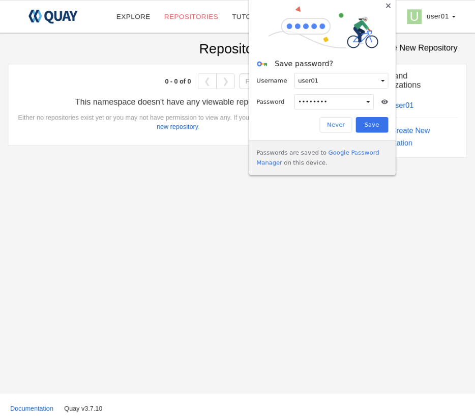

    (可选)确定是否根据个人选择或公司策略保存 usernamepassword 值。
    输出示例:
    pgadmin-login
  4. 项目 Quay 正在运行,第一个用户已登录。
    输出示例:
    pgadmin-login

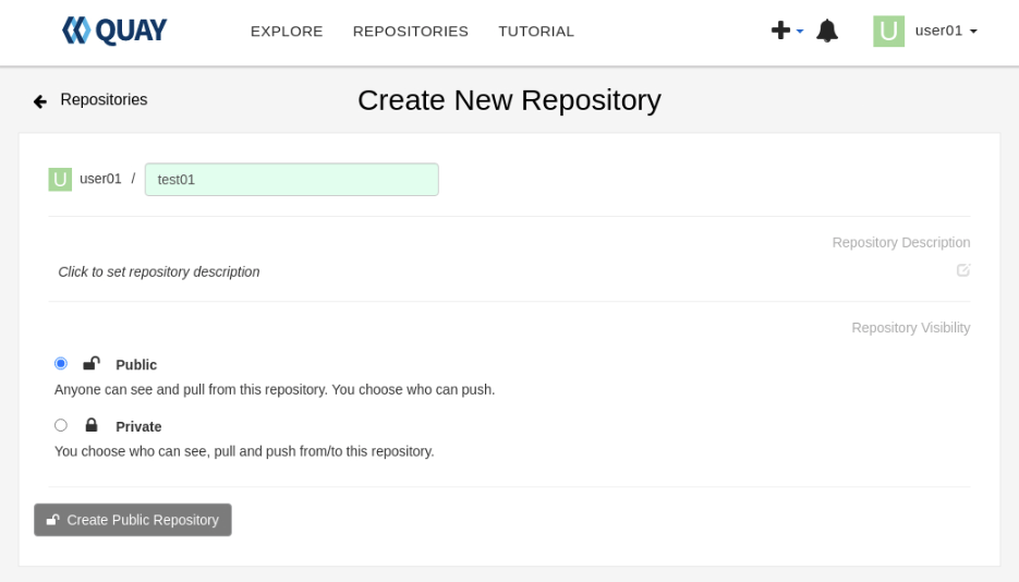

创建新的项目查询注册表资料档案库
项目询问中的存储库通常与设置后将存储的容器映像(“推送”)相同。这使得以后从本地托管的容器注册表中查找容器映像变得更加清晰。但是,为了执行实验步骤,不需要遵守此要求,因此屏幕截图显示系统信息库名称为 _test01

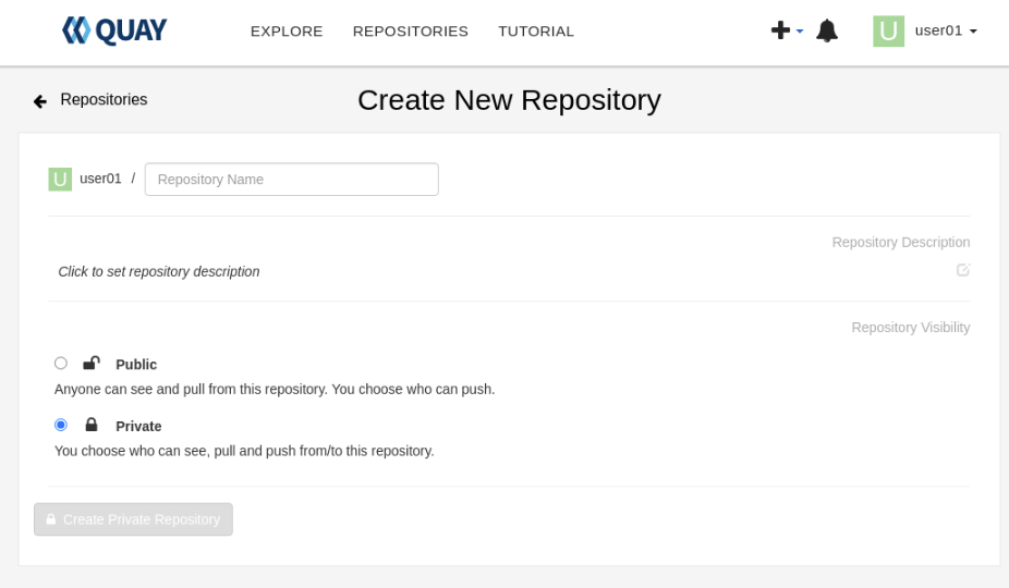

  1. 单击创建新资料档案库链接(屏幕右上方),将显示创建新资料档案库屏幕。
    输出示例:
    pgadmin-login

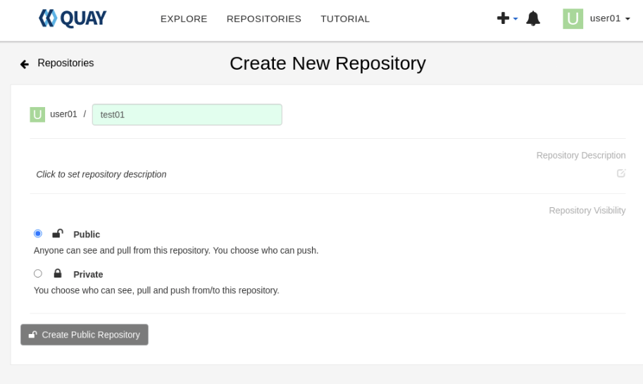

  2. 完成所需的值。这些内容如下所示。
    • 资料档案库名称 - 资料档案库名称必须与 [a-z0-9][。a-z0-9-]*(/[a-z0-9][。a-z0-9-])注:大写字母无效)
    • Repostory Description- 这是可选的。
    • 根据预期目的,选择将资料档案库设为公共专用
    注: 资料档案库说明公共 / 专用设置都可以在以后更改
    输出示例:
    pgadmin-login
  3. 单击该按钮可创建新资料档案库。这将显示创建专用资料档案库Create_Public_Repository ,具体取决于在上一步中选择了哪个系统信息库类型。

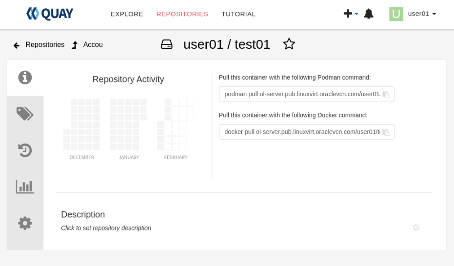

  4. 此时将显示新创建的资料档案库。
    输出示例:
    pgadmin-login
    此时,项目查询注册表已启动,新用户已创建并登录。最后,已在容器注册表中创建新资料档案库。下一步是返回到命令行并将容器上载到此新创建的容器注册表。

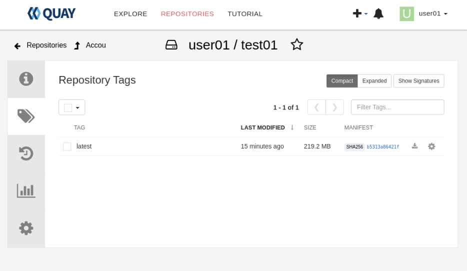

  6. 返回浏览器窗口并导航到以前创建的 user-1/test01 系统信息库的 Repository Tags 部分,将列出 ‘ tagged ’ 映像。
    输出示例:
    pgadmin-login
