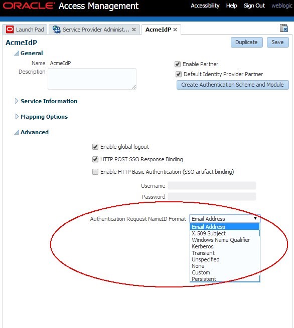

OAM 管理控制台
要通过 OAM 管理控制台配置请求的 NameID 格式,请执行以下步骤:
- 转到 OAM 管理控制台:
http(s)://oam-admin-host:oam-adminport/oamconsole - 导航到 Identity Federation 、 Service Provider Administration
- 打开要修改的 IdP 合作伙伴
- 在“验证请求
NameID格式”下拉框中,其中包含以下值之一:None:NameID格式设置为默认值Email Address:将设置NameID格式urn:oasis:names:tc:SAML:1.1:nameidformat:emailAddressX.509 Subject:将设置NameID格式urn:oasis:names:tc:SAML:1.1:nameidformat:X509SubjectNameWindows Name Qualifier:将设置NameID格式urn:oasis:names:tc:SAML:1.1:nameidformat:WindowsDomainQualifiedNameKerberos:将设置NameID格式urn:oasis:names:tc:SAML:2.0:nameidformat:kerberosTransient:将设置NameID格式urn:oasis:names:tc:SAML:2.0:nameidformat:transientUnspecified:将设置NameID格式urn:oasis:names:tc:SAML:1.1:nameidformat:unspecifiedCustom:在这种情况下,将显示一个字段,允许管理员指明要使用的定制NameID格式。NameID格式将设置为指定的格式- 在此示例中持久的
: TheNameIDformat will be seturn:oasis:names:tc:SAML:2.0:nameidformat:persistentwe selectedEmail Address`
- 单击保存
插图 OAM_Administration_Console.jpg 的说明
插图 OAM Administration Console.jpg 的说明

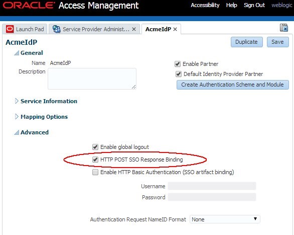

OAM 管理控制台
要通过 OAM 管理控制台配置 SSO 响应/断言绑定,请执行以下步骤:
- 转到 OAM 管理控制台:
http(s)://oam-admin-host:oam-adminport/oamconsole。 - 导航到 Identity Federation,Service Provider Administration 。
- 打开要修改的 IdP 合作伙伴。
- 选中“HTTP POST SSO 响应绑定”框以请求 IdP 通过 HTTP POST 返回 SSO 响应,否则取消选中它以请求 Artifact。
- 单击保存。
插图 SSO_Response_Assertion_Configuration.jpg 的说明
