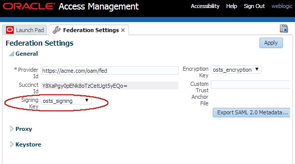

OAM IdP 签名证书必须作为 Base64 编码字符串提供给 Windows Powershell 命令,以单个字符串的形式提供,不包含空格/换行符。要检索 OAM IdP 签名证书,请执行以下操作以确定使用哪个 keyID 条目对传出 SAML 消息进行签名:
转到 OAM 管理控制台:
http(s)://oam-adminhost:oam-admin-port/oamconsole -
导航到配置、联盟设置
请注意“签名密钥”字段中 SAML 签名操作的签名密钥的
keyID
插图 Federation_Settings.jpg 的说明

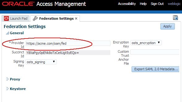

执行以下步骤可检索 IdP 的颁发者/提供商 ID:
转到 OAM 管理控制台:
http(s)://oam-admin-host:oam-admin-port/oamconsole -
导航到配置、联盟设置
记下“提供商 ID”字段中的“OAM 发行人/提供商 ID”值
