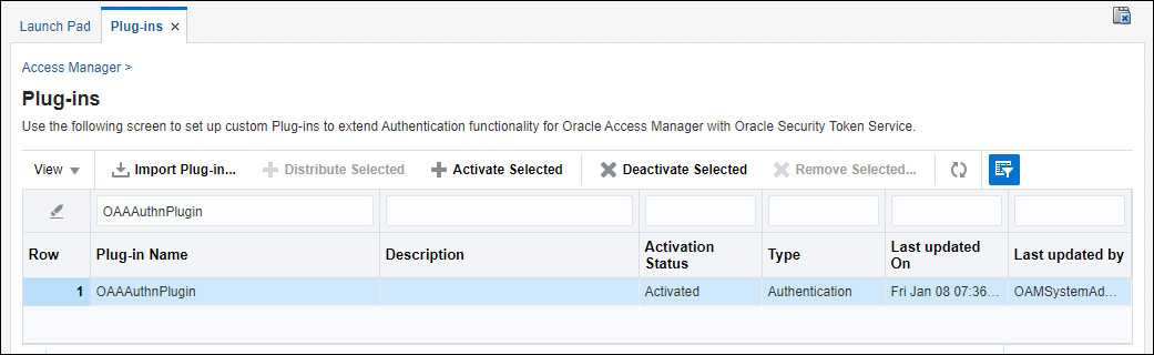

导航到 Application Security(应用程序安全性) -> Plug-ins(插件) -> Authentication Plug-ins(验证插件)。
在插件选项卡中,选择导入插件。
在导入插件窗口中,选择选择文件以选择插件文件 (*.jar)。选择
OAAAuthnPlugin.jar
的位置,然后单击导入。 -
在同一页上,导航到搜索字段,然后输入
OAAAuthnPlugin
。突出显示插件,然后选择分布所选项。 -
在插件的激活状态显示 Distributed 后,选择 Activate Selected。激活状态应更改为已激活。
例如:

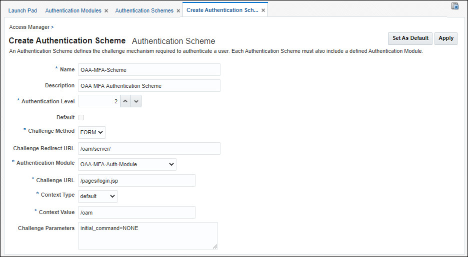

创建 OAA 验证方案
在 Application Security Launchpad -> Access Manager 中,单击 Authentication Schemes。
在验证方案选项卡上,选择创建验证方案
在 "Create Authentication Schema"(创建验证方案)选项卡中,输入:
- 名称:
<scheme_name>
,例如OAA-MFA-Scheme
- 说明:
OAA MFA Authentication Scheme
- 验证级别:
2
- 质询方法:
Form
- 质询重定向 URL:
/oam/server/
- 验证模块:
OAA-MFA-Auth-Module
- 质询 URL:
/pages/login.jsp
- 上下文类型:
Default
- 上下文值:
/oam
- 质询参数:
initial_command=NONE
。此参数允许无密码登录。请参见Passwordless Login
- 名称:
单击应用。
