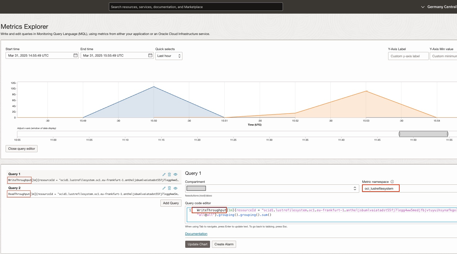

可以使用 OCI 度量浏览器 oci_lustrefilesystem 名称空间浏览这些度量,如下面的屏幕截图所示。
下面是 lustre-metrics-explorer.png 的说明
插图 lustre-metrics-explorer.png 的说明
下面是如何在度量浏览器或其他仪表盘(如 Grafana)中使用监视查询语言 (Monitoring Query Language,MQL) 中的查询的示例。
要获取读取吞吐量,请执行以下操作:
ReadThroughput[1m]{resourceId = "your_filesystem_ocid", targetType = "OST", clientName ="all@all"}.grouping().sum()/60
注意:
使用 60 是因为此处的间隔为 1 分钟。同样,您也可以将 MQL 用于其他度量。
