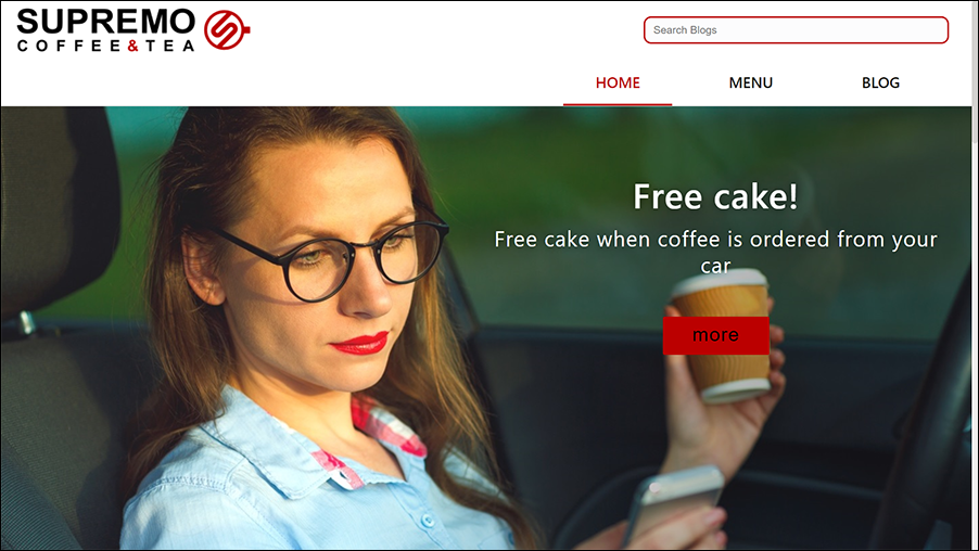

主页
主页显示市场营销活动,如广告和促销。
网站上提供的项目将在主页上发布详细信息和链接。顶部有一个带有更多按钮的促销,单击此按钮后,将打开描述项的页面。在促销下,现在有三个广告带有商店按钮。在主页末尾,将显示最新的博客,并在单击时打开相应的博客详细信息页。

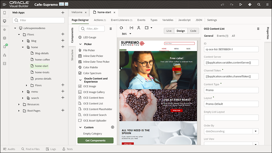

具有适当设置的内容列表组件用于在主页上显示内容。
例如,让我们查看页面顶部使用的内容列表组件的配置。
后面是 home_page_component.png 的说明
插图 home_page_component.png 的说明
在此组件的“属性”窗格中指定了以下关键设置,以便在顶部显示促销。
常规选项卡:
  • ID - 资产的唯一 API ID。
  • Content Server - 默认值
  • 通道标记 - 默认值
  • 内容类型 - 促销
  • 布局 - 促销默认值
  • 最大项数 - 1
  • 起始项 - 1

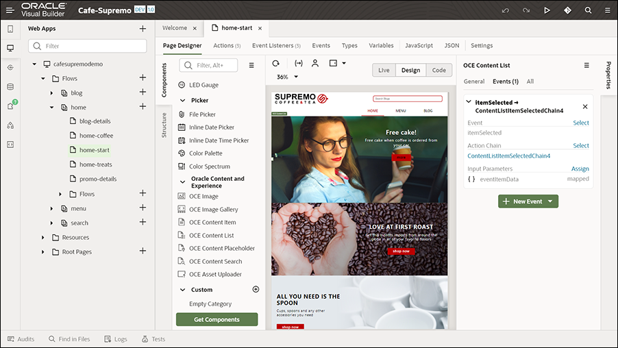

促销内容类型用于此组件。要显示的项数限制为一个。“更多”按钮配置为指向对应的详细信息页。事件处理程序设置为配置此更多按钮以打开相应的促销详细资料页。在组件的属性中,在“事件”选项卡上,事件设置配置为定义事件和操作链(操作序列),指定发生指定事件时发生的情况,即单击页上的项时发生的情况(例如“更多”按钮)。事件监听程序是在“事件监听程序”选项卡上为此页定义的,用于监听事件并启动在“操作”选项卡上定义的操作链。

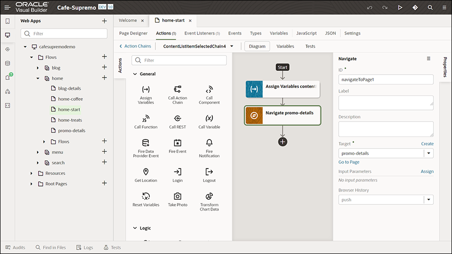

操作选项卡上,定义与内容列表项的事件选项卡上定义的事件关联的操作以及操作链。操作是操作链的一部分。例如,在操作选项卡上,单击为第一个内容列表定义的第一个操作时,可以查看其配置。在图表部分中,单击导航促销详细资料(这是导航操作)时,您将看到属性窗格中的目标字段设置为促销详细资料,以便在用户单击促销上的更多按钮时导航到详细资料页。

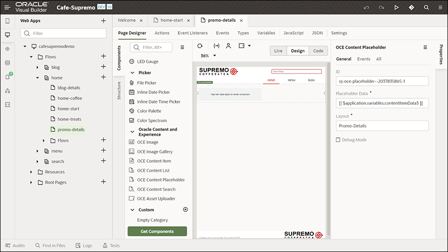

“促销详细信息”页面配置了内容占位符组件以动态显示内容项。因此,当用户单击更多按钮时,“促销详细信息”页面上的内容占位符组件会自动加载关联内容项的详细信息。

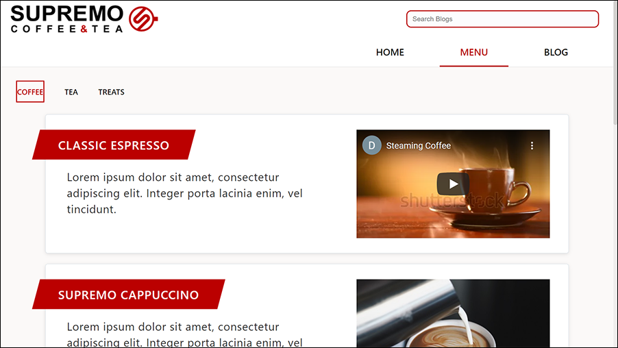

MENU 页
MENU 页面列出目录中的所有菜单项。
后面是 menu_page.png 的说明
插图 menu_page.png 的说明
此页面显示三个选项卡:COFFEETEATREATS。每个选项卡都显示该类别下可用的不同种类项。例如,在 "COFFEE" 选项卡下,类(如 CLASSIC ESPRESSOSUPREMO CAPPUCCINOCOLD PRESS COFFEEBLACK SUPREMO)显示有关每种类型的信息。有些项目也有视频。在这些选项卡下,不同的 Café Supremo combos 显示详细信息,包括描述每个 combos 中可用项的图像。

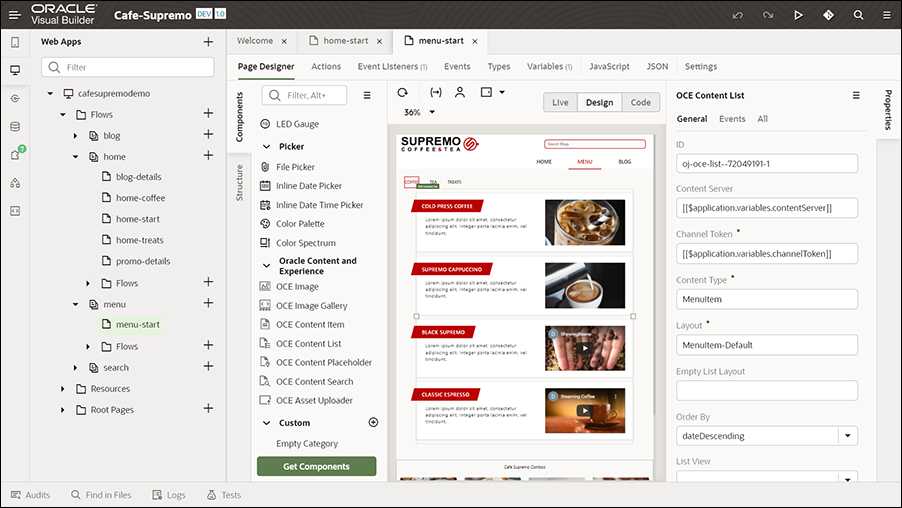

在菜单页上,使用的一些关键组件是选项卡栏和内容列表。这些组件已与相应的设置一起使用,用于在菜单页上显示内容。“内容列表”组件来自组件交换。
例如,让我们查看页面顶部使用的内容列表组件之一的配置。
后面是 menu_page_component.png 的说明
插图 menu_page_component.png 的说明
在此组件的“属性”窗格中指定了以下关键字设置以显示内容项(菜单项)。
一般信息选项卡:
  • 通道标记 - 默认值
  • 内容类型 - MenuItem
  • 布局 - MenuItem - 默认
  • 最大项数 - 10
  • 起始项 – 1
  • 附加查询字符串 - fields.menuitem_category eq "COFFEE"
MenuItem 内容类型用于此组件。要显示的项数限制为十。对于第一个选项卡(COFFEE 选项卡),“附加查询字符串”字段设置为 fields.menuitem_category eq "COFFEE"。同样,它也为其他选项卡设置。“附加查询字符串”字段用于指定其他查询参数以进一步细化显示的菜单项列表。

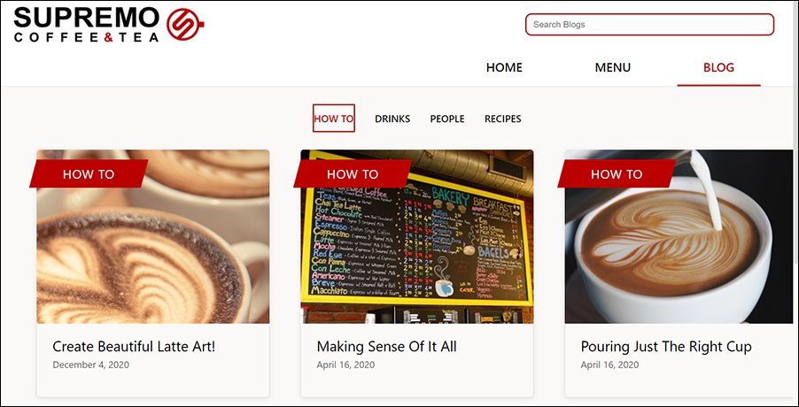

此页包含不同博客类别的四个选项卡,例如 HOW TODRINKSPEOPLERECIPES。每个选项卡都显示可用于该特定类别的博客项,其中包含图像、博客标题和发布日期等详细信息。当用户单击博客项时,博客文章页将在同一窗口中打开。

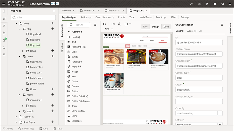

让我们查看内容列表组件的配置。在此组件的“属性”窗格中指定了以下关键设置以显示博客项。
常规选项卡:
  • 通道标记 - 默认值
  • 内容类型 - 博客
  • 布局 - 博客默认
  • 列表视图 - threeColumns
  • 最大项数 - 10
  • 起始项 – 1
  • 附加查询字符串 - fields.blog_category eq "HOW TO"
博客内容类型用于此组件。要显示的项数限制为十。对于第一个选项卡(HOW TO 选项卡),“附加查询字符串”字段设置为 fields.menuitem_category eq "HOW TO"。同样,它也为其他选项卡设置。事件处理程序设置为定义与内容列表项关联的操作和事件,以指定用户单击博客项时发生的情况。在组件的属性中,在事件选项卡上,事件设置配置为定义事件和操作链,该事件和操作链指定发生指定事件时发生的情况,即单击页上的项时发生的情况。事件监听程序是在“事件监听程序”选项卡上为此页定义的,用于监听事件并启动在“操作”选项卡上定义的操作链。

操作选项卡上,定义与内容列表项的事件选项卡上定义的事件关联的操作以及操作链。操作是操作链的一部分(一系列操作)。例如,在操作选项卡上,单击第一个操作时,可以查看其配置。在“图表”部分中,单击“导航博客详细信息”(这是导航操作)时,您将看到“属性”窗格中的“目标”字段设置为博客详细信息,以便在用户单击博客页上的博客项时导航到相应的博客文章页(博客详细信息)。

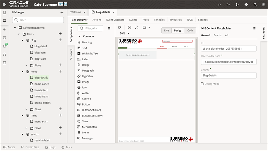

博客详细信息页配置了内容占位符组件以动态显示内容项。因此,当用户单击博客项时,博客详细信息页面上的内容占位符组件会自动加载关联内容项的详细信息。
