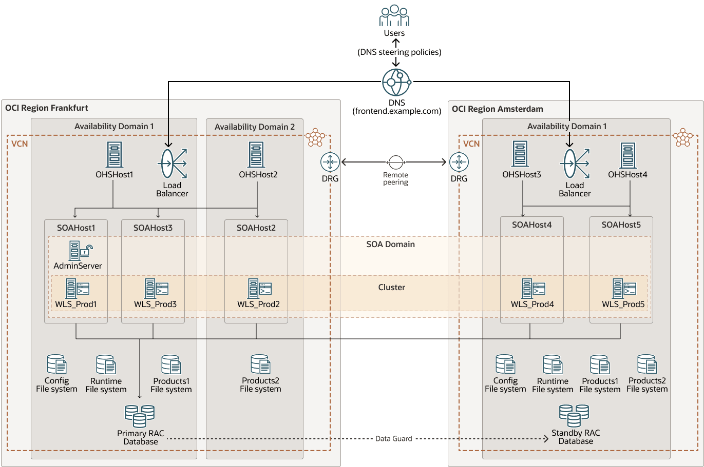

用于测试的系统是跨法兰克福和阿姆斯特丹 Oracle Cloud Infrastructure (OCI) 区域配置的 Oracle Fusion Middleware (FMW) 拉伸集群。
WebLogic 域由分布在不同位置的 5 个节点组成,用于对各种拓扑进行性能比较:与数据库在同一可用性域中运行的服务器、位于同一区域但位于不同可用性域中的服务器以及位于不同区域的服务器。
这些压力测试是使用 SOA Fusion Order Demo (FOD) 作为示例 SOA 应用程序执行的。已修改 FOD 演示,以便在订单完成时将 Java Message Service (JMS) 消息插入统一分布式目标 (UDD) 目标。此示例对数据库非常密集,使用多个 SOA 适配器,例如文件适配器和 JMS 适配器。它还涉及不同的 SOA 组件,例如调解器、业务流程执行语言 (BPEL)、规则引擎和多个 WebLogic 功能。
下图显示了用于测试的 FMW 拉伸群集环境:
fmw-stretched-performance-env-oracle.zip
此环境中的网络之间的实际延迟值包括:

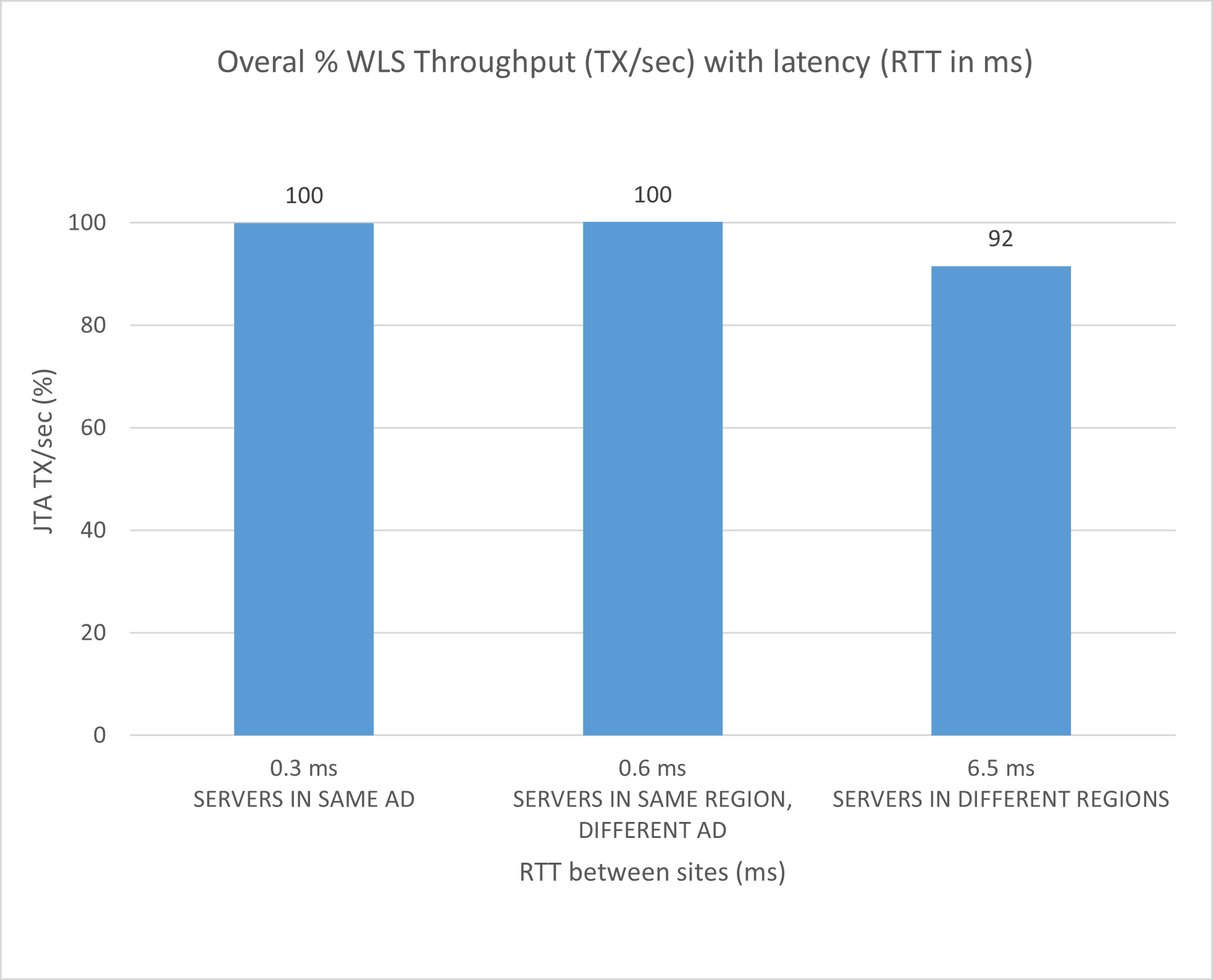

  • 整体集群性能
    对于具有 2 个服务器的集群,其整体集群性能(按 WebLogic 吞吐量、每秒事务处理数(TX/秒))为:
    • 当两台服务器位于同一可用性域 (Availability Domain,AD)(作为参考)时:100%
    • 当每个服务器位于不同的 AD 中时:约 100%
    • 当一台服务器位于不同的区域(6.5ms 往返时间 (RTT))时:90-95%
    • 两台服务器所在的区域与数据库 (6.5ms RTT) 不同时:85-95%

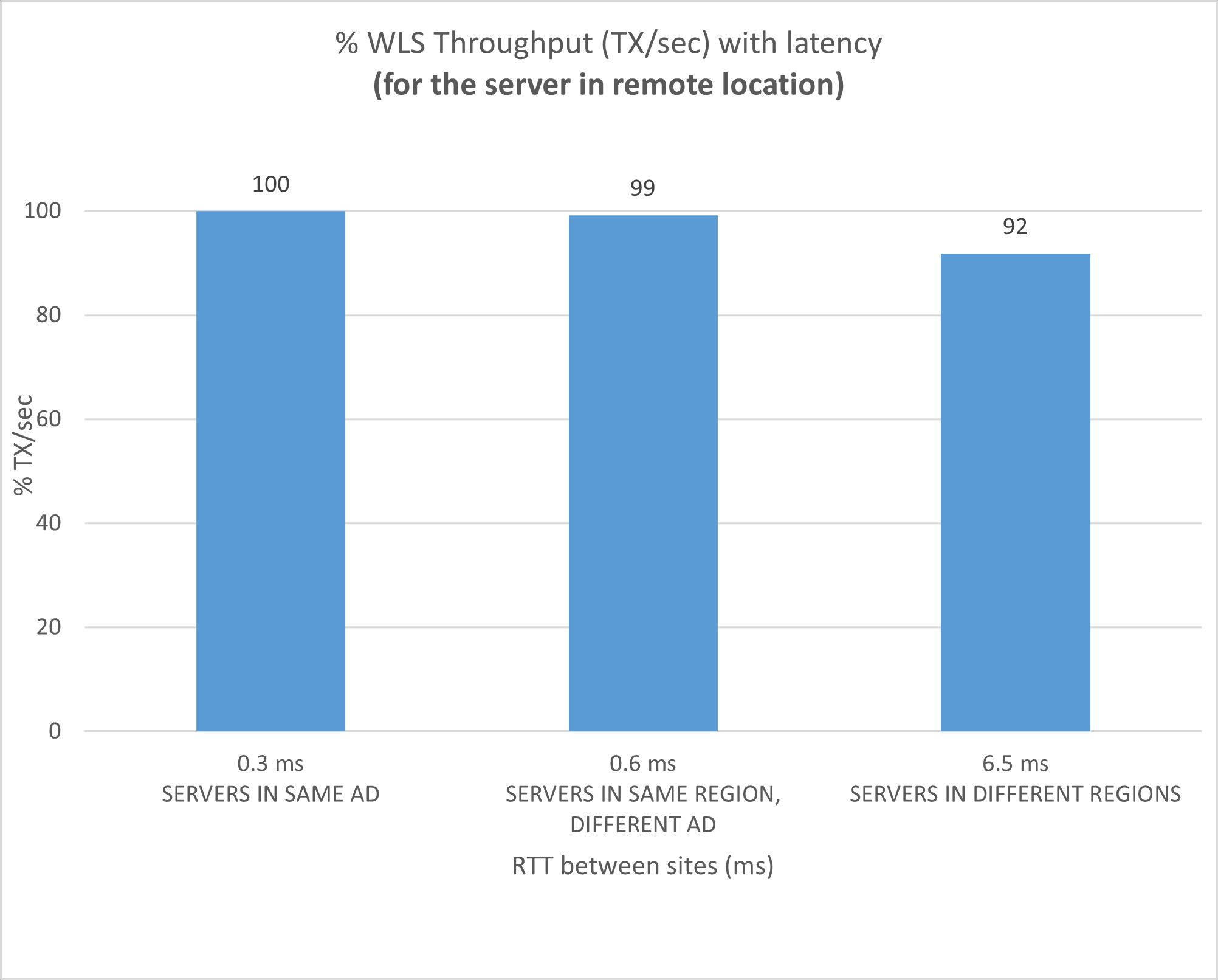

    每台服务器的性能(按 WebLogic 吞吐量,TX/秒):
    • 对于与数据库位于同一 AD 中的服务器(作为引用):100%
    • 对于另一个 AD 中的服务器:98-99%
    • 对于其他区域中的服务器:85-90%

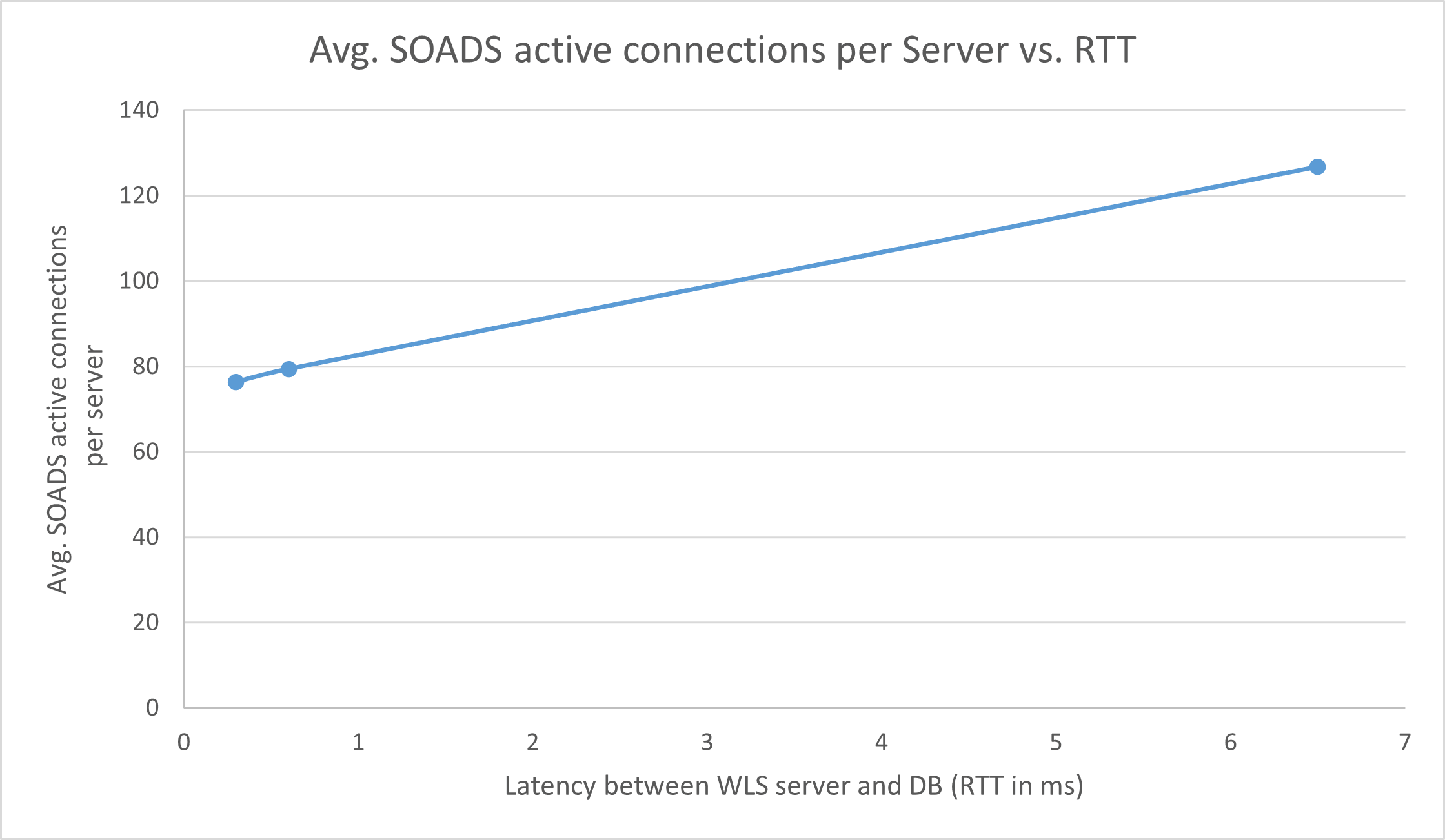

    活动数据源连接数随数据库延迟增加而增加。尽管这取决于工作负荷,但区域 2 中的服务器最多显示 2x 个活动连接,而不是与数据库关联的服务器。请考虑这一点,以正确调整 WebLogic 数据源和数据库会话的大小。

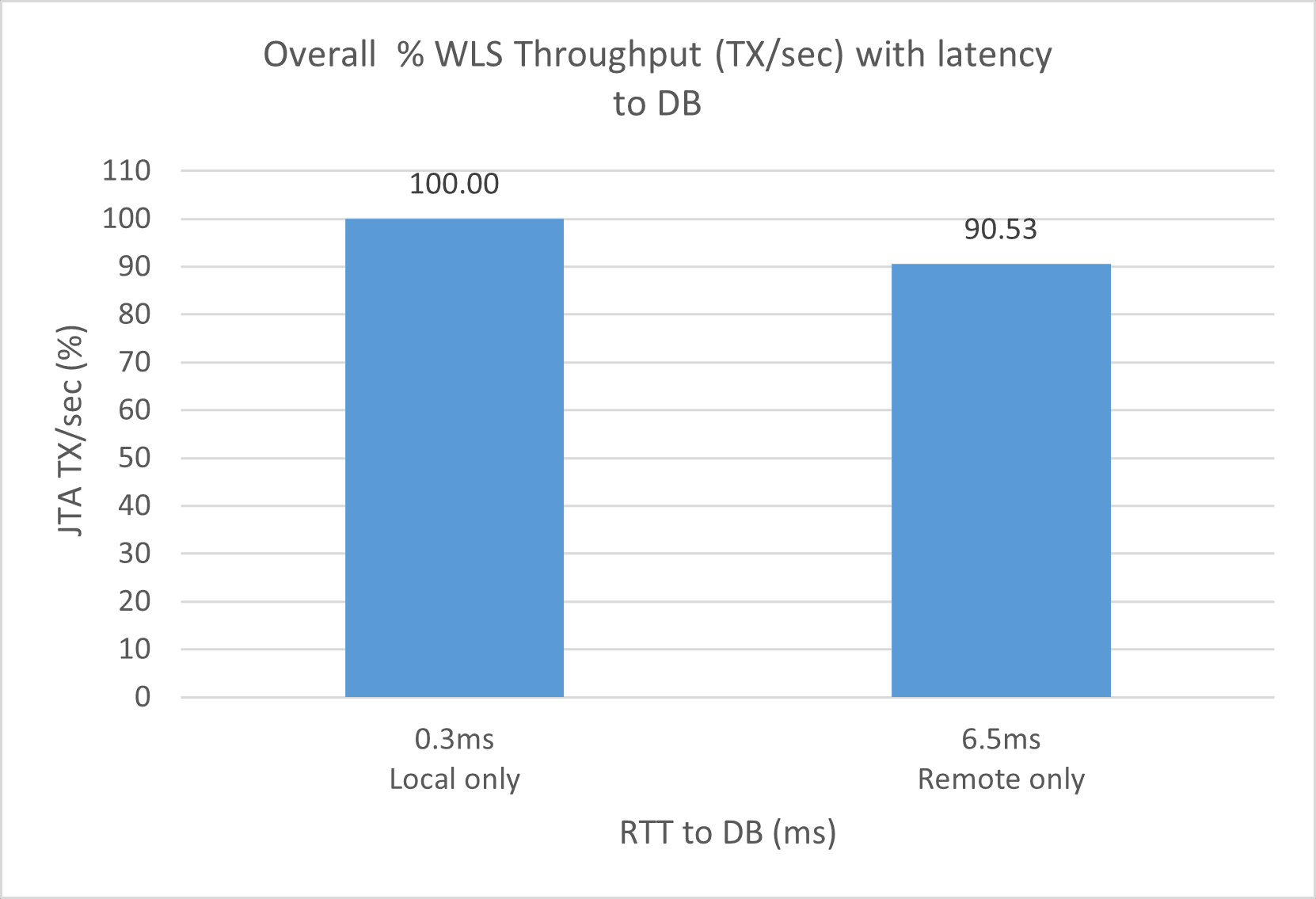

在给具有 2 个节点的群集施加压力时,以下图表显示群集的整体性能,具体取决于服务器所在的位置。引用 (100%) 是两个服务器在与数据库相同的 AD 中运行时。
在强调具有 2 个节点的群集时,下图显示了与数据库搭配的服务器的性能相比(它位于其他 AD 或远程区域中)未与数据库搭配的服务器的性能:

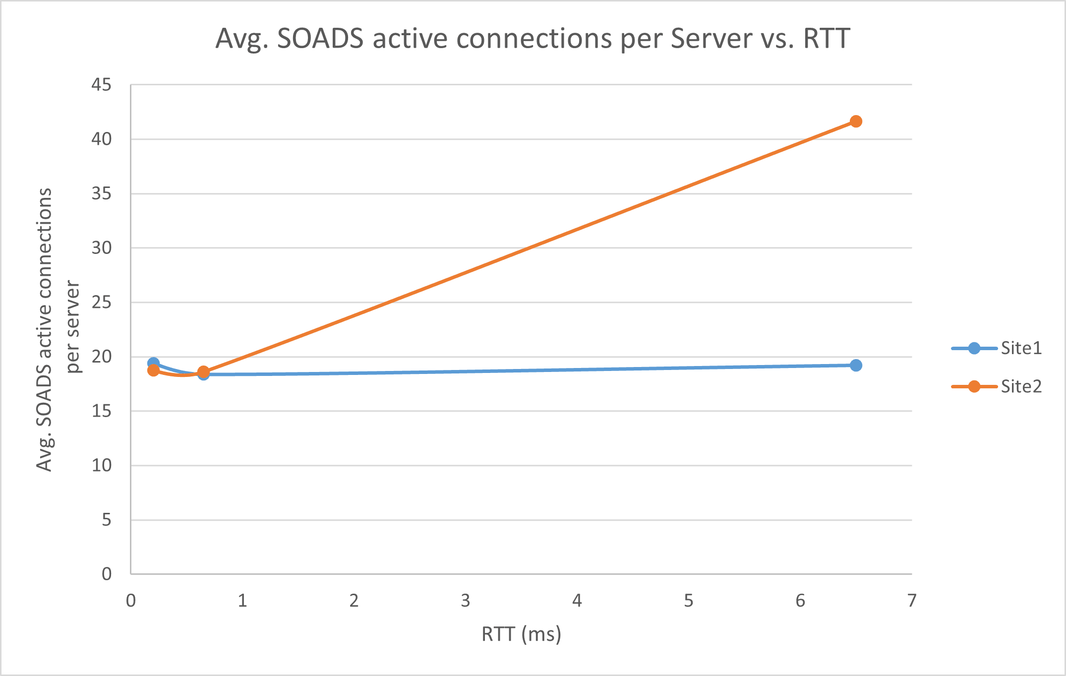

在强调具有 2 个节点的集群时,这些图表显示每个服务器的活动数据源连接数(平均)。一台服务器始终与数据库 (site1) 托管,另一台服务器的延迟值与数据库 (site2) 不同:

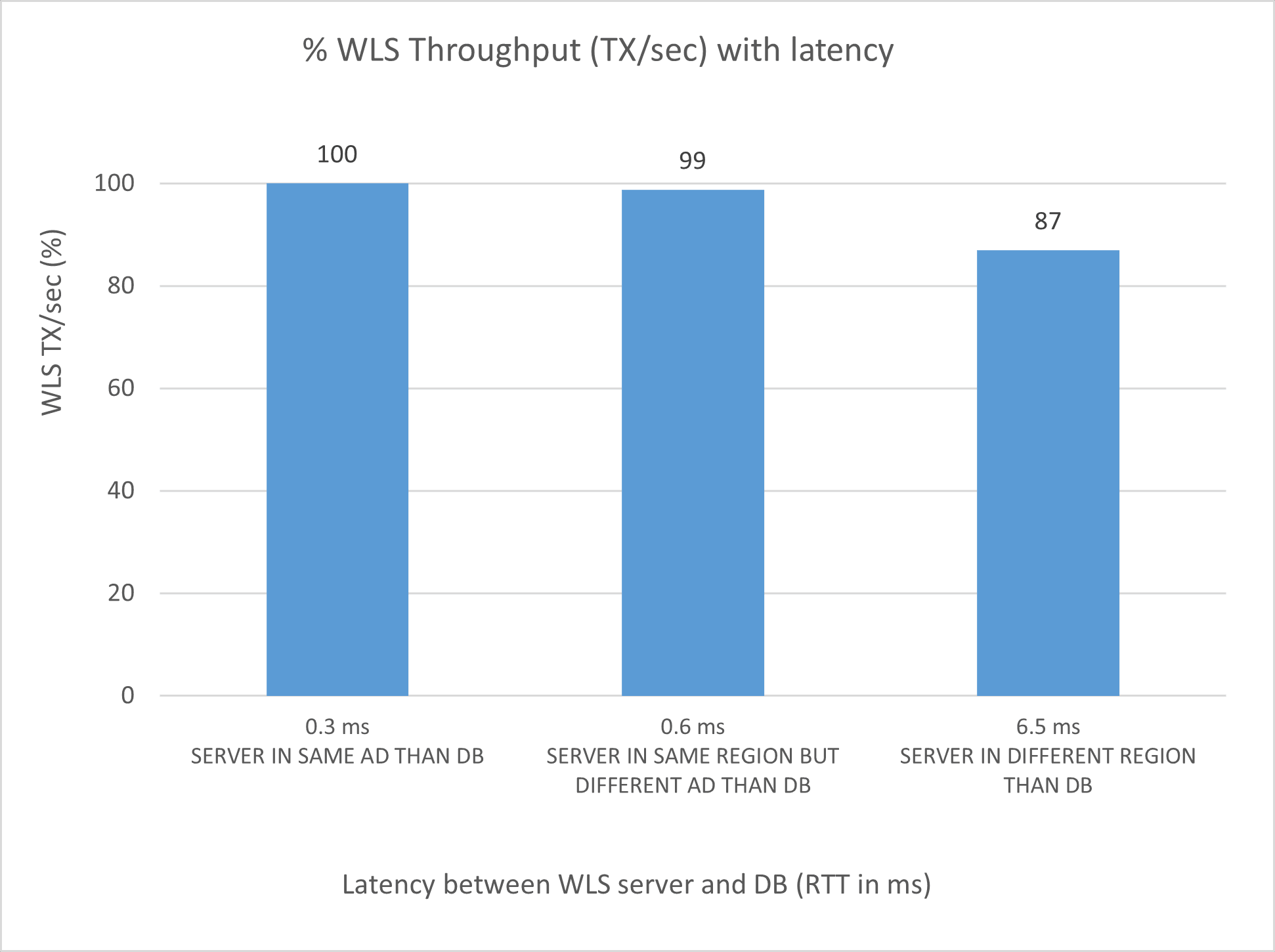

在强调具有不同数据库延迟的单个服务器时,与与数据库共存的服务器相比,在中到高负载下,会观察到以下性能结果。引用 (100%) 是服务器与数据库位于同一 AD 中的时间。
当对具有不同延迟的单个服务器施加压力时,这是中到高压下的活动数据源连接:

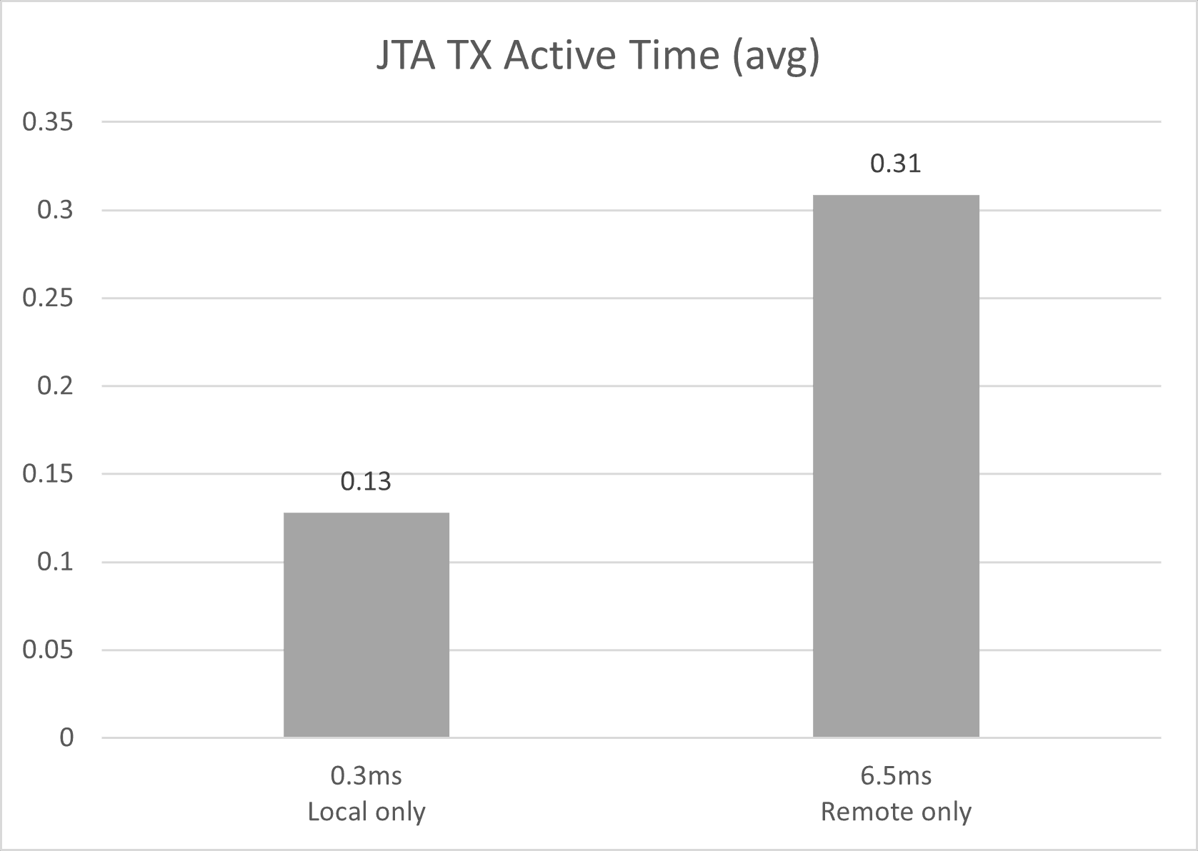

下图显示了具有两个服务器的集群的平均 JTA TX 活动时间,这两个服务器与数据库在同一区域中运行(仅本地),并且一个集群在与数据库不同的区域中运行两个服务器(仅远程)。

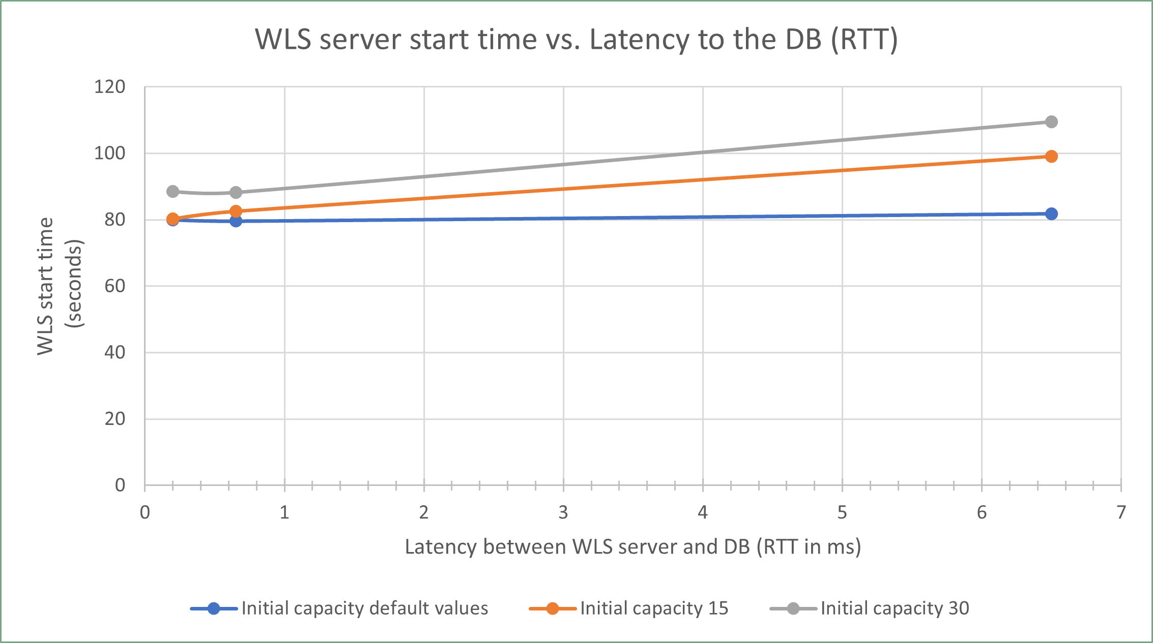

复查开始时间
在成员与数据库共存的集群中,在 Oracle WebLogic Server 上花费大量时间来开始创建连接池。
根据数据源中的初始容量设置,预计会出现不同的延迟。默认情况下,大多数 Oracle Fusion Middleware (FMW) 数据源的连接池的初始容量为零。但是,为了在正常运行时操作期间缩短系统的响应时间,可能会增加初始池容量。但是,在拉伸集群中,那些远程驻留在数据库中的服务器在启动时会随着初始池容量增加而显示延迟增加。
在正常运行期间优化响应时间和最小化开始时间以确定理想的初始容量设置之间,需要做出平衡的决策。由于初始容量是在数据源(连接池)级别配置的,因此这些设置会影响集群内所有服务器的启动时间(数据库本地服务器和远程服务器)。
下图显示了所有数据源(共 11 个数据源)中不同初始大小值的 WebLogic 服务器启动时间(随着数据库延迟的增长):

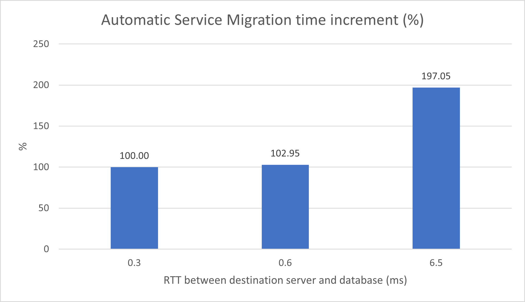

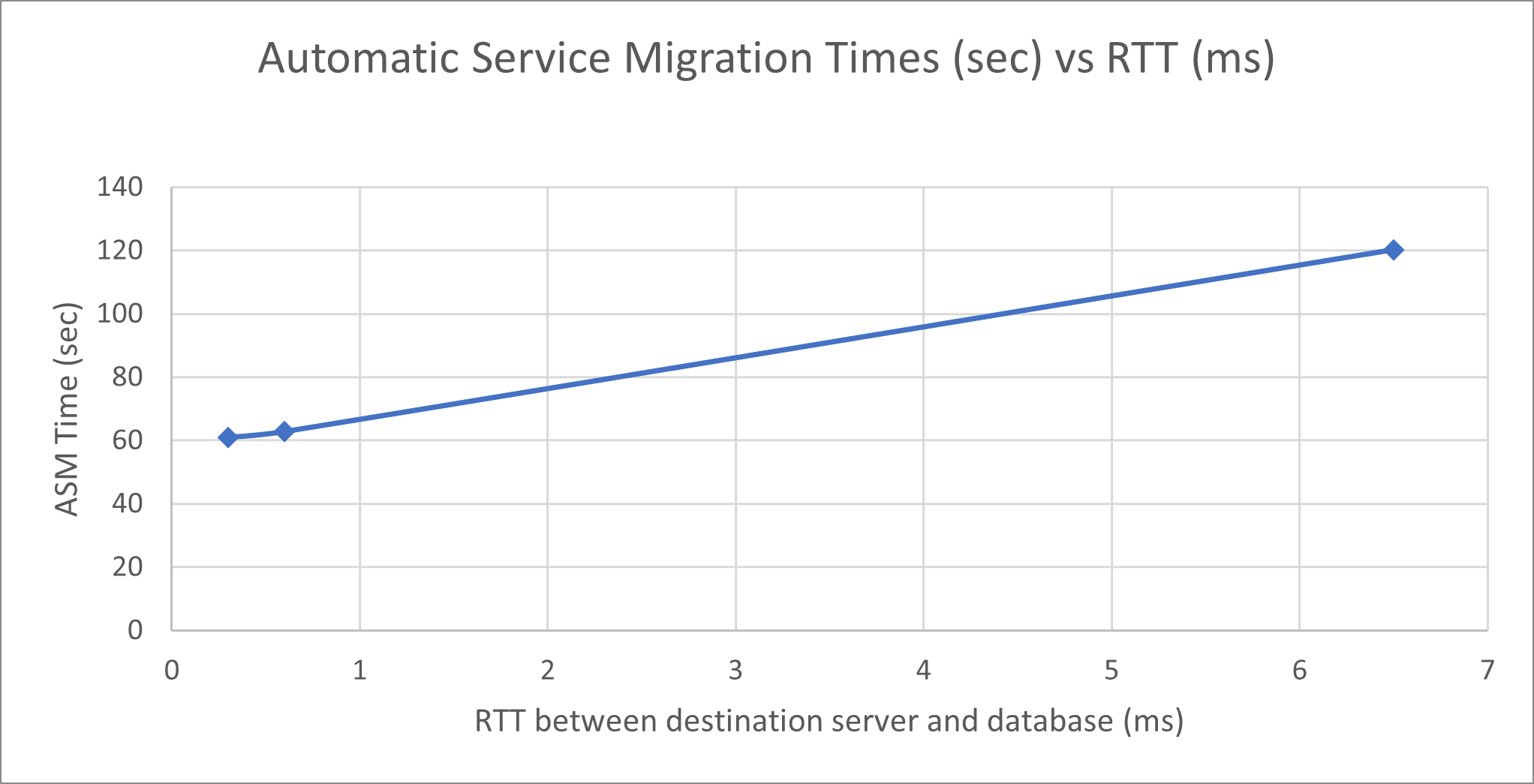

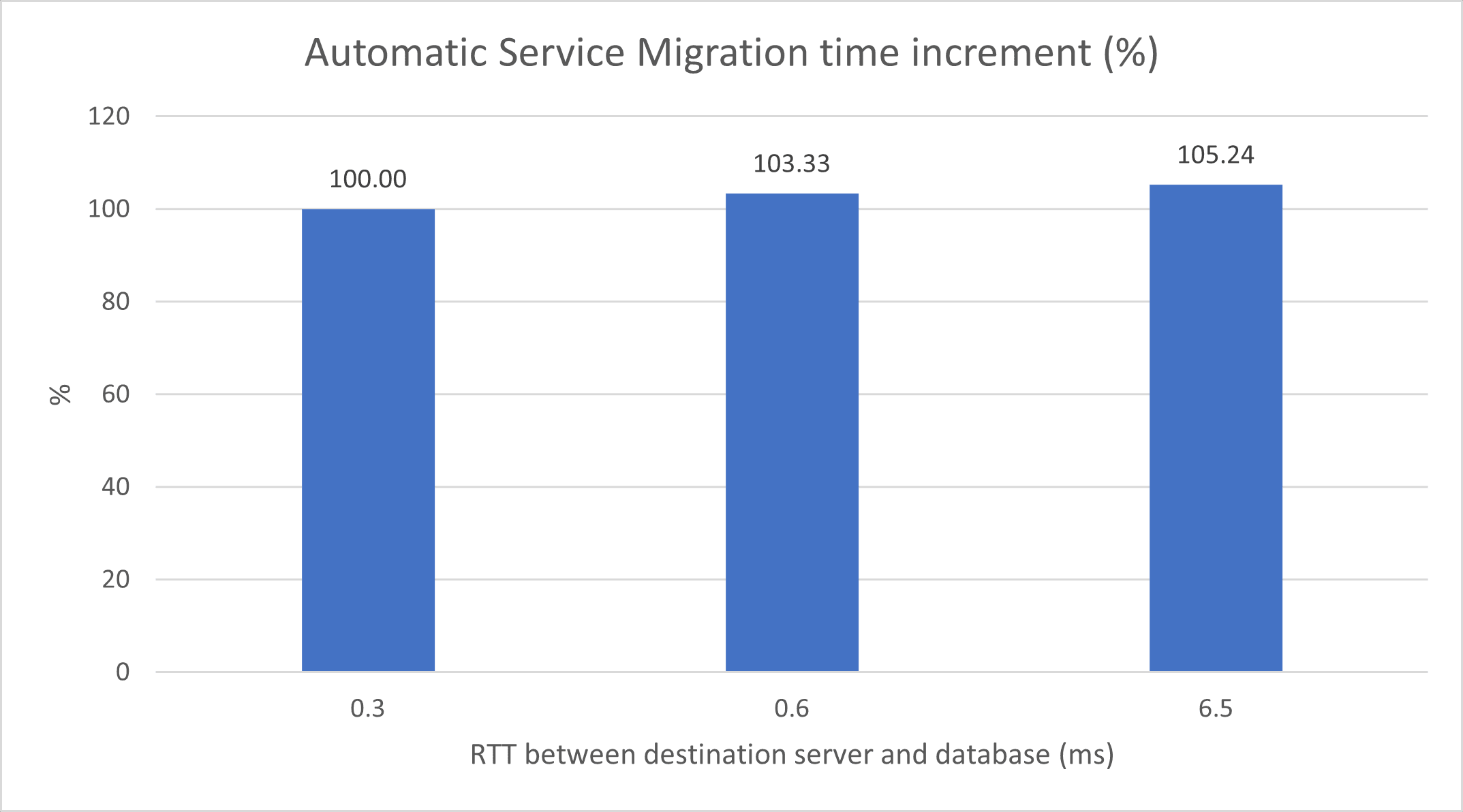

查看 JMS 服务迁移时间
使用 JDBC 持久性存储时,可以跨拉伸集群中的区域进行自动服务迁移,因为可以从每个区域访问 Java Message Service (JMS) 和事务处理日志 (TLOG) 数据。
但是,由于数据库延迟,从区域 1 到区域 2 的服务迁移操作所用的时间可能会增加。这种增加是由于在其他服务器中恢复消息所花费的时间,因为这些消息是从其他区域数据库中的持久性存储中读取的。

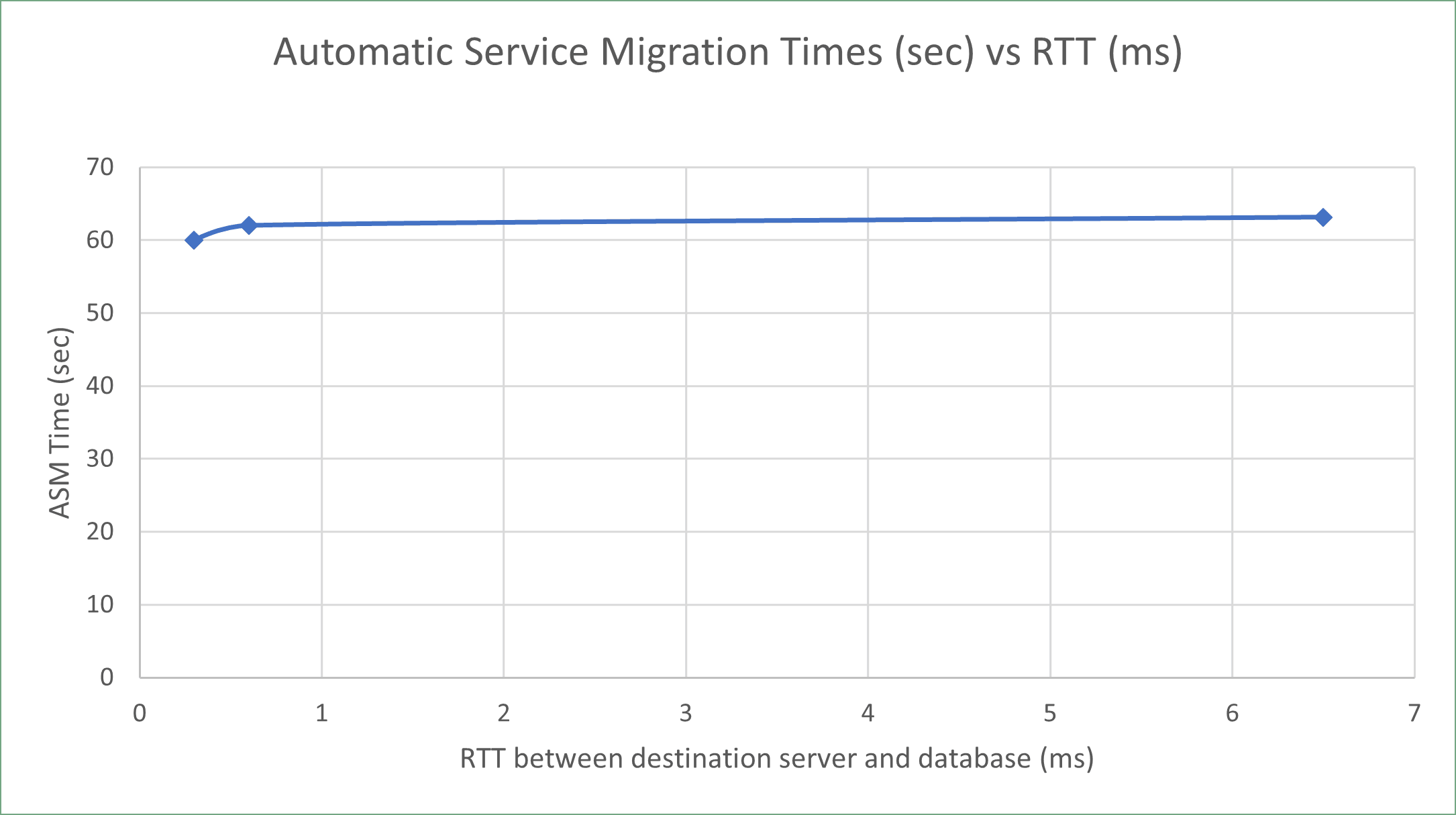

如果持久性存储有大量待处理消息,则增量会更高。对于大小为 2.7 KB 的 JMS 消息,下图显示了当其中一个持久性存储具有大量待处理消息(大约 8000 条)并且服务从与数据库搭配的服务器迁移到另一台服务器时,JMS 服务的迁移时间,以了解目标服务器与数据库之间的不同延迟:
下图显示了针对目标服务器和数据库之间不同延迟的服务迁移时间增量 (%),其中包含大量暂挂消息(大约 8000 条)。引用 (100%) 是服务迁移到与数据库位于同一可用性域 (Availability Domain,AD) 中的服务器时。
下图显示了同一案例的迁移时间,但对于目标服务器和数据库之间的不同延迟,暂挂消息数量较少(大约 50 条)。
下图显示了 JMS 服务迁移时间增量 (%),对于目标服务器与数据库之间的不同延迟,暂挂消息数量较少(大约 50 个)。引用 (100%) 是服务迁移到与数据库位于同一 AD 中的服务器时。

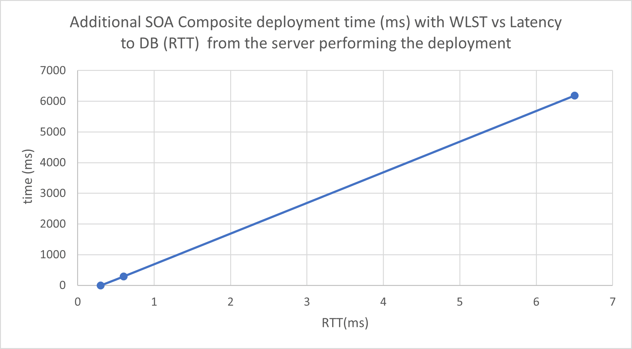

查看 SOA 组合部署时间
当专注于 SOA 时,部署和加载组合所花费的时间在延迟较高的服务器中会更高。
部署组合(部署其第一个版本或更新到较新版本)时,该组合可能比区域 2 中的服务器更早部署到区域 1 中的服务器,尽管在集群的所有成员中都可用之前不会正式激活该组合。

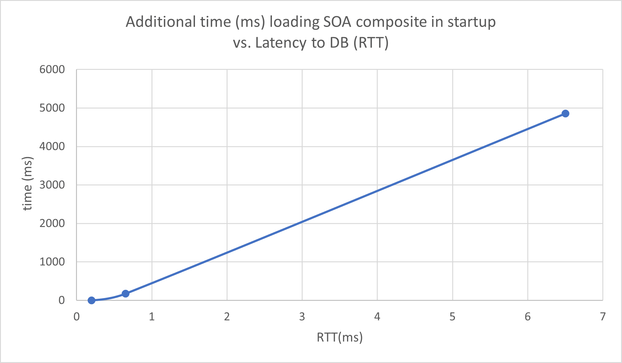

下图显示了在服务器启动期间在服务器中加载组合所花费的时间增加,与在位于与数据库相同的可用性域 (AD) 中的服务器中加载组合所花费的时间相比,数据库的延迟有所增加。组合大小为 365 KB。
下图显示了使用 Oracle WebLogic Scripting Tool (WLST) 命令部署组合所花费的时间增加,用于处理与执行部署到数据库的服务器不同的延迟。

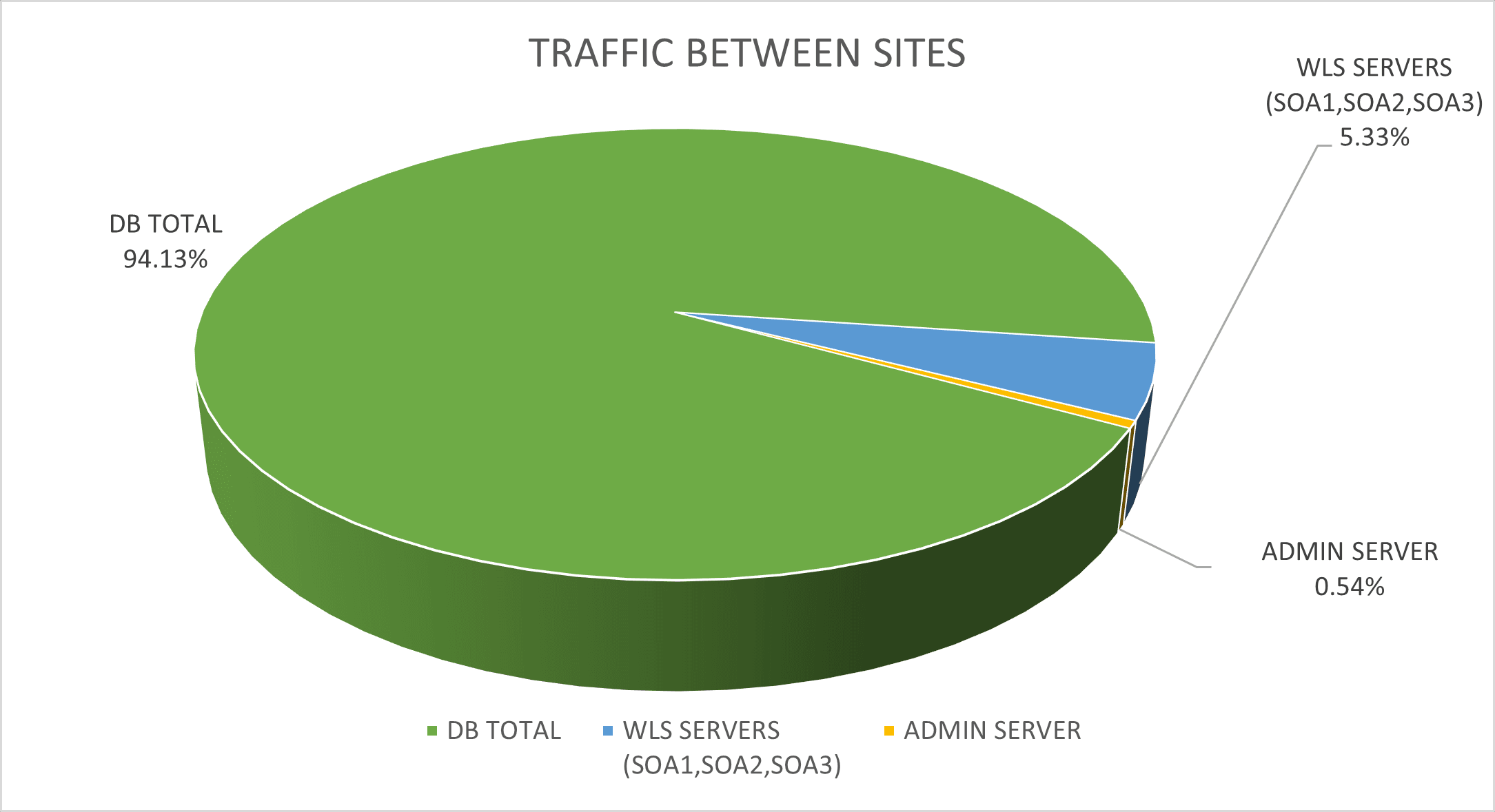

检查站点之间的流量
本文档中提供的建议旨在尽可能地限制每个站点内的流量,以实现最常见的操作。
但是,这种隔离是非确定性的(例如,存在故障转移场景的空间,可以在两个站点上执行 Java Message Service (JMS) 调用)。也就是说,对于典型应用,大部分流量都发生在 Oracle WebLogic Server 实例与数据库之间。这将是 Oracle Fusion Middleware (FMW) 拉伸集群拓扑的性能的关键。此图显示了区域 2 中的 WebLogic 服务器与区域 1 中的不同地址之间的流量百分比(在压力测试期间)。请注意,超过 90% 的流量发生在服务器和位于区域 1 中的数据库之间。
要捕获站点之间每个 IP 的流量,可以使用 iftop 工具。例如:
sudo iftop -i ens3 -F <remote_site_CIDR> -n -t -s 900
下图显示了在压力测试期间区域 2 中的 WebLogic 服务器与区域 1 中的不同地址之间的流量百分比。
