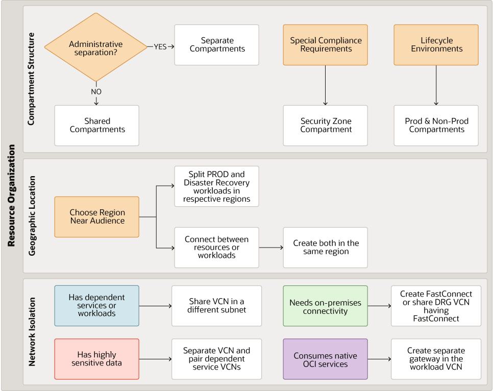

组织工作量资源
您最初需要根据区间结构、地理位置和网络隔离的要求来组织资源负载。
为设计区间结构,请考虑这些问题答案。
  1. 工作负载是否需要管理隔离?
    • 是:为您的工作负载资源创建新区间
    • 否:将工作负载区间与现有区间共享
  2. 您的工作负载是否具有 HIPAA 或 FedRamp 等特殊合规性要求?
    • 是:创建安全区域区间
  3. 工作负载是否具有生命周期环境?
    • 是:创建单独的产品区间和非产品区间
选择工作量地理位置时,请考虑这些问题答案。
  1. 您的目标受众位于何处?
    • 选择靠近目标受众的区域
  2. 如何分离生产和灾难恢复的工作负载?
    • 在指定的生产和灾难恢复区域中拆分生产和灾难恢复工作负荷
  3. 工作负载是否需要与其他工作负载的连接?
    • 是:在同一区域中创建工作负载
为确定工作负载网络隔离,请考虑这些问题答案。
  1. 工作负载是否具有任何相关服务或负载?
    • 是:在其他子网中共享 VCN
  2. 工作负载是否具有高度敏感的数据?
    • 是:创建单独的 VCN 并将相关服务 VCN 配对
  3. 工作负载是否需要与内部部署负载的连接?
    • 是:创建 Fastconnect 设置或者与设置了 FastConnect 的 VCN 共享动态路由网关 (DRG)
  4. 工作负载是否使用原生 OCI 服务?
    • 是:在负载 VCN 中创建服务网关

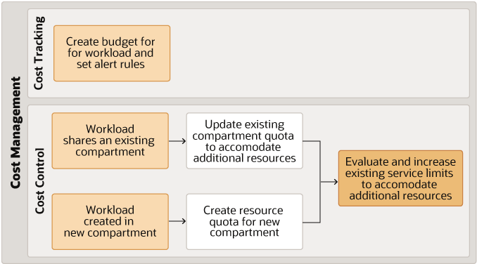

管理工作量成本
管理工作负载成本包括跟踪和控制成本,以避免因资源使用量不佳而超支。您可以制定决策,在设置负载时节省成本,并根据预算跟踪使用情况,并根据在区间中组织工作负载的方式来控制成本。
下面是 oci-cost-management-workflow.png 的说明
插图 oci-cost-management-workflow.png 的说明
成本跟踪包括设置预算并根据资源使用情况分析成本。通过在 OCI 控制台的“监管”部分设置限制、限额和使用情况,创建预算并设置预警规则,以便在支出接近预算时通知管理人员或管理员。
当提醒您预算接近的支出时,您可以根据以下问题的答案设置成本控制措施:
  1. 工作负载是否共享现有区间?
    • 是:更新区间限额以容纳任何其他资源
  2. 工作负载是否在新区间中创建?
    • 是:在新区间中创建资源限额
  3. 您当前的服务是否限制了公司的业务需求?
    • 是:重新评估现有服务限制并更新限制以适应其他资源
