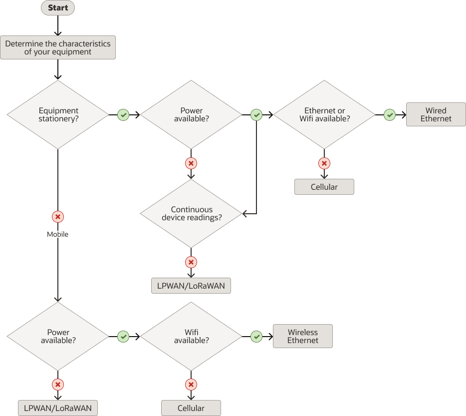

选择了要度量的内容后,您必须决定使用哪个网络将数据从传感器发送到 Oracle IoT 实例。有许多网络选择,选择正确的网络取决于设备的类型、一致电源的可用性以及设备位置。使用此决策树缩小选择范围。
后面是 device-network-options.png 的说明
插图 device-network-options.png 的说明
网络固定设备
对于与固定设备关联的传感器设备,您的网络选项取决于电源的可用性、设备之间的距离以及收集设备数据的位置。设备所在位置对您选择的网络有直接影响。
固定设备的示例包括供暖、通风和空调 (HVAC) 系统;工业泵;阀;机器人焊工;以及其他大型生产系统。设备的位置会根据以下标准对您选择的网络产生直接影响:
  • 电源可用性:建筑物中的设备具有连续的电源。然而,位于该领域的设备可能由电池或没有连续工作周期的可再生能源供电,如太阳能电池。
  • 以太网可用性:如果您的设备处于物理结构中,则可能收集靠近设备的设备数据。在这种情况下,设备可以直接连接到以太网。当结构是远程或分布式时,蜂窝服务用于将数据发送到中央收集服务。
  • 数据读取连续性:从设备上的设备收集的数据量取决于您是否具有连续电源。当连续电源不可用时,可以使用低功率广域网 (LPWAN) 分批发送数据,例如 LoRaWAN 或 SigFox。
网络移动设备
对于与移动设备关联的传感器设备,您的网络选项仅取决于恒定电源的可用性以及 Wifi 的可用性。
移动设备没有固定位置,因此电源可能不连续。移动设备的示例包括车辆、叉车、手持式仪表和大多数医院设备。您选择的网络取决于以下三个条件:
  • 电源可用性:运输货物(例如卡车、船只和火车)的车辆有稳定的电力来源,无论是发动机还是用于启动发动机的电池。手持设备还包含电池,但必须定期充电。
  • Wifi 可用性:当您的移动设备停留在单个位置(例如大厦)时,您可以选择使用无线以太网连接设备。但是,当您的移动设备位于现场时,蜂窝服务更实用。
  • 数据读取连续性:当移动设备没有连续或可充电的电源(例如,包含环境测量设备的装运箱)时,您可以使用低功率广域网 (LPWAN) 按批发送数据,例如 LoRaWAN 或 SigFox。
