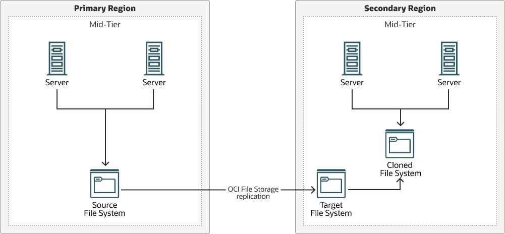

关于 OCI 文件存储复制
OCI File Storage 复制功能通过将内容从源文件复制到目标文件系统,为 OCI File Storage 文件系统提供自动、异步和连续复制。目标 OCI 文件存储文件系统可以与源 OCI 文件系统位于相同或不同的可用性域中,可以位于相同区域(跨可用性域)或不同区域(跨区域)。灾难恢复拓扑使用跨区域副本,因为主站点和备用站点位于不同的 OCI 区域中。
为 OCI File Storage 文件系统启用复制时,可以选择目标文件系统并定义复制数据的频率。复制功能将在源文件系统中创建特殊的复制快照。然后,它将快照传输到目标,该目标将新数据写入目标文件系统。上次完成的复制快照将同时保留在源文件系统和目标文件系统中,直到下一个间隔。在下一个时间间隔,复制过程会自动删除旧的复制快照并创建新快照。只要复制有效,复制过程就会以指定的间隔继续。最小复制间隔为 15 分钟,用于定义此技术的最小 RPO 。
目标文件系统是从未导出的文件系统,因此标记为 "targetable"。启用复制时,目标文件系统是只读的,并且仅通过复制进行更新。要导出和挂载复制的文件系统,需要对其进行克隆。
然后,您可以导出和挂载克隆的文件系统。此技术的 RTO 与执行此操作所需的时间直接相关(克隆、导出和挂载文件系统时通常不到 5 分钟),但可能会因节点数和并行执行操作而异。在故障转移情况下,这些步骤可能会导致额外的操作开销并增加总 RTO。但是,在计划内切换中,您可以在停止主系统之前执行这些操作,这样不会导致停机或增加总 RTO。
此复制不需要主站点和辅助站点之间的任何特定连接;但是,它们必须位于 OCI 文件存储 (OCI FS) 复制的推荐目标区域列表中。
oci-fs-replication-oracle.zip

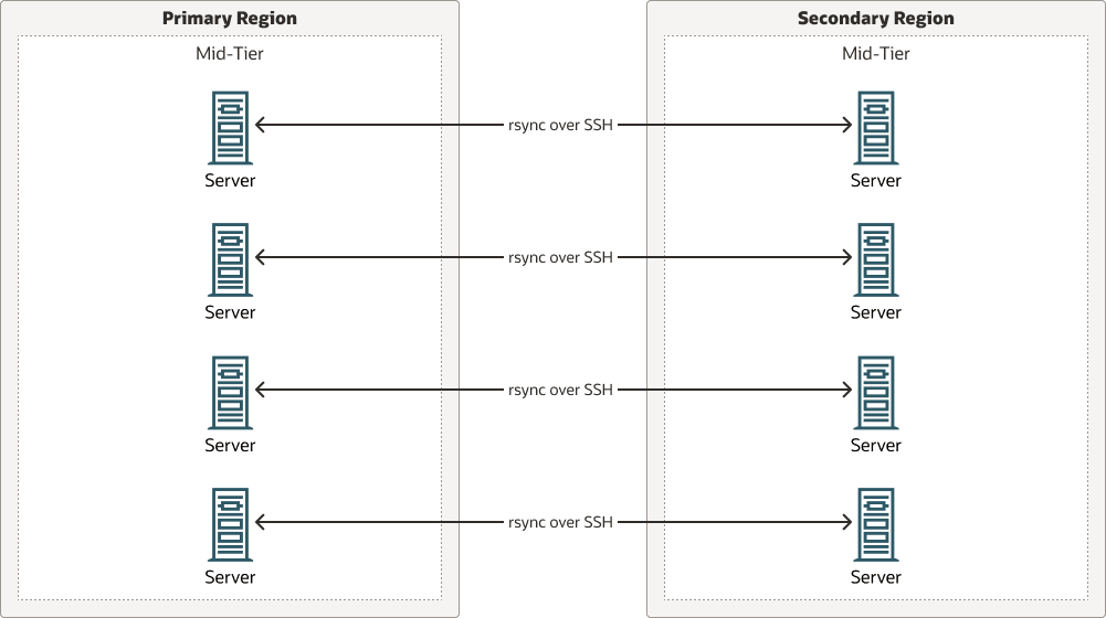

  • 点对点
    在此模型中,副本直接从每台主机到其远程对等设备。每个节点都具有与其对等节点的 SSH 连接,并通过 SSH 使用 rsync 命令来复制主系统。这很容易设置,不需要额外的硬件。但是,由于脚本不集中,因此需要对多个节点进行维护。也就是说,大型集群会增加解决方案的复杂性。
    rsync-peer-peer-oracle.zip

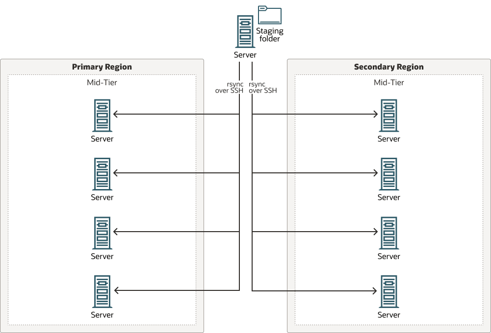

  • 中心暂存位置
    在此模型中,节点充当协调器。它连接到需要复制的每个主机,并将内容复制到公用暂存位置。此节点还协调从暂存位置到目标主机的复制。此方法将单个节点从副本的开销中卸载。
    rsync-central-staging-oracle.zip

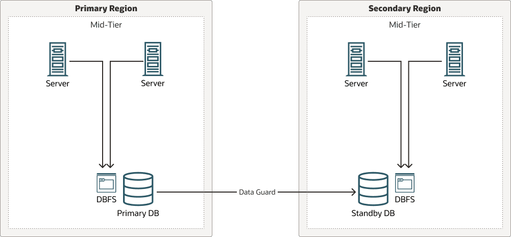

关于数据库文件系统
数据库文件系统 (Database File System,DBFS) 是 Oracle Database 公开的标准文件系统接口。DBFS 与 NFS 类似,因为它提供类似于本地文件系统的共享网络文件系统,同时具有服务器组件和客户机组件。 包含数据库客户机安装的中间层主机可以使用 dbfs_client 实用程序将其挂载为常规 NFS 文件系统。
注意:
数据库是 Oracle Autonomous Database 时,DBFS 功能不可用。
为数据库配置 Oracle Data Guard 时,主数据库中的 DBFS 内容会自动复制到备用数据库。您放置在 DBFS 文件夹中的任何文件夹或文件在辅助站点中均可用,如果数据库以只读模式打开,或者数据库转换为快照备用模式,辅助主机可以挂载该文件夹或文件。
但是,Oracle 不建议将中间层对象(例如中间层配置或产品)直接存储在 DBFS 挂载中。这将使中间层依赖于 DBFS 基础结构(数据库客户机、数据库、FUSE 库等)。可以使用 DBFS 挂载作为中间暂存文件夹来存储要复制的文件夹的副本。
要使用此技术,您需要负责创建和运行脚本,以将中间层文件夹(如配置文件夹)复制到 DBFS 暂存文件夹中并从中复制。此技术的 RPO 取决于这些脚本的频率。
由于 DBFS 挂载不直接用于存储中间层构件,因此实际存储已在主数据库和备用数据库中挂载,因此在切换期间无需任何时间即可将存储挂载到备用数据库。此技术不会在切换或故障转移期间增加系统的 RTO 。
此技术需要中间层主机上的数据库客户机。根据实施情况,此方法还可能需要主机与远程数据库之间的 SQL*net 连接,以便执行数据库操作(例如角色转换)。
dbfs-replication-oracle.zip
