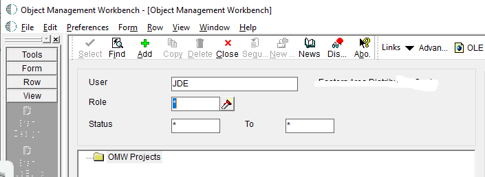

  1. 登入至開發從屬端上的 EnterpriseOne (DV920)。

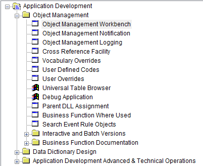

  2. 從應用程式開發功能表 (GH902),展開物件管理資料夾,選取物件管理工作台應用程式 (P98220),或從「快速路徑」瀏覽至 OMW。
    img1.png 的描述如下
    瀏覽物件管理工作台 (P98220)

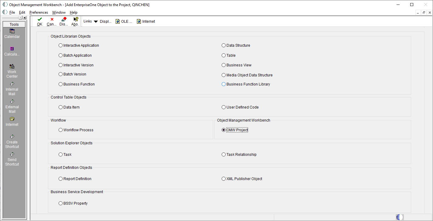

  4. 選取 OMW 專案 (OMW Project) ,然後按一下確定 (OK) 。
    img3.png 的描述如下
    物件管理工作台 - 將 EnterpriseOne 物件新增至專案

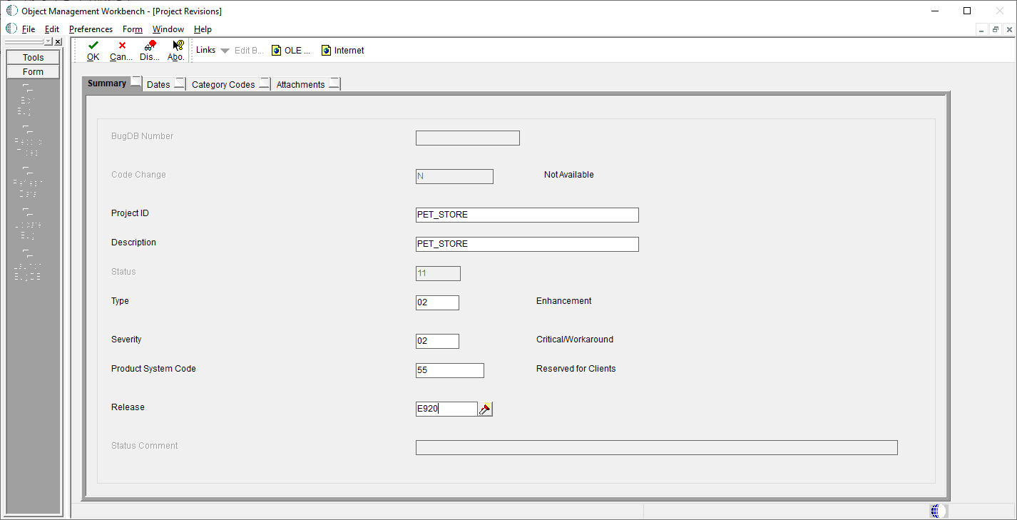

  5. 完成摘要頁標中的必要欄位,然後按一下確定。
    img4.png 的描述如下
    物件管理工作台 - 專案修訂

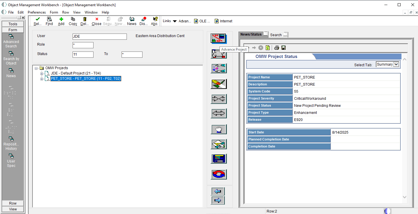

  6. 從「OMW 專案」中選取 PET_STORE 專案,然後按一下進階專案。
    img5.png 的描述如下
    物件管理工作台 - 進階專案

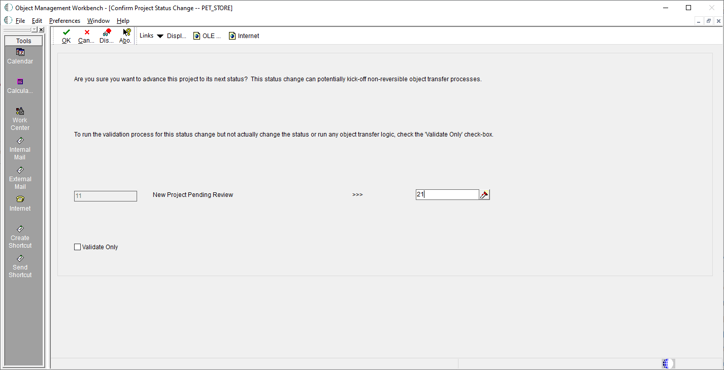

  7. 輸入 21 ,然後按一下確定。
    img6.png 的描述如下
    物件管理工作台 - 確認專案狀態變更

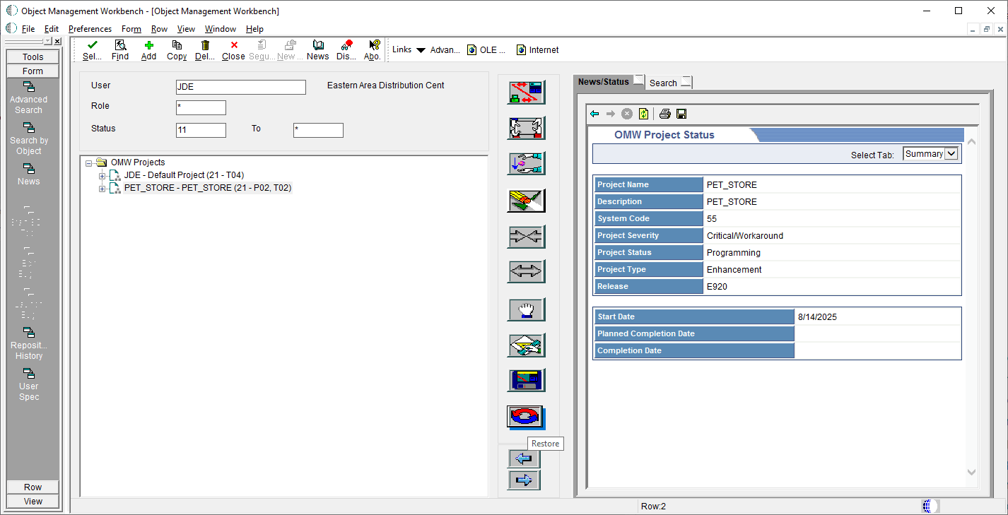

  8. 選取 PET_STORE 專案,然後按一下回復。
    img7.png 的描述如下
    物件管理工作台 - 回復

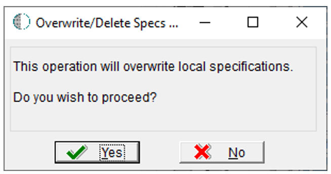

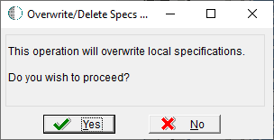

  9. 按一下是以確認。
    img8.png 的描述如下
    覆寫 / 刪除規格

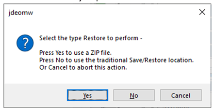

  10. 按一下是,即可使用專案剖析檔。
    img9.png 的描述如下
    回復類型

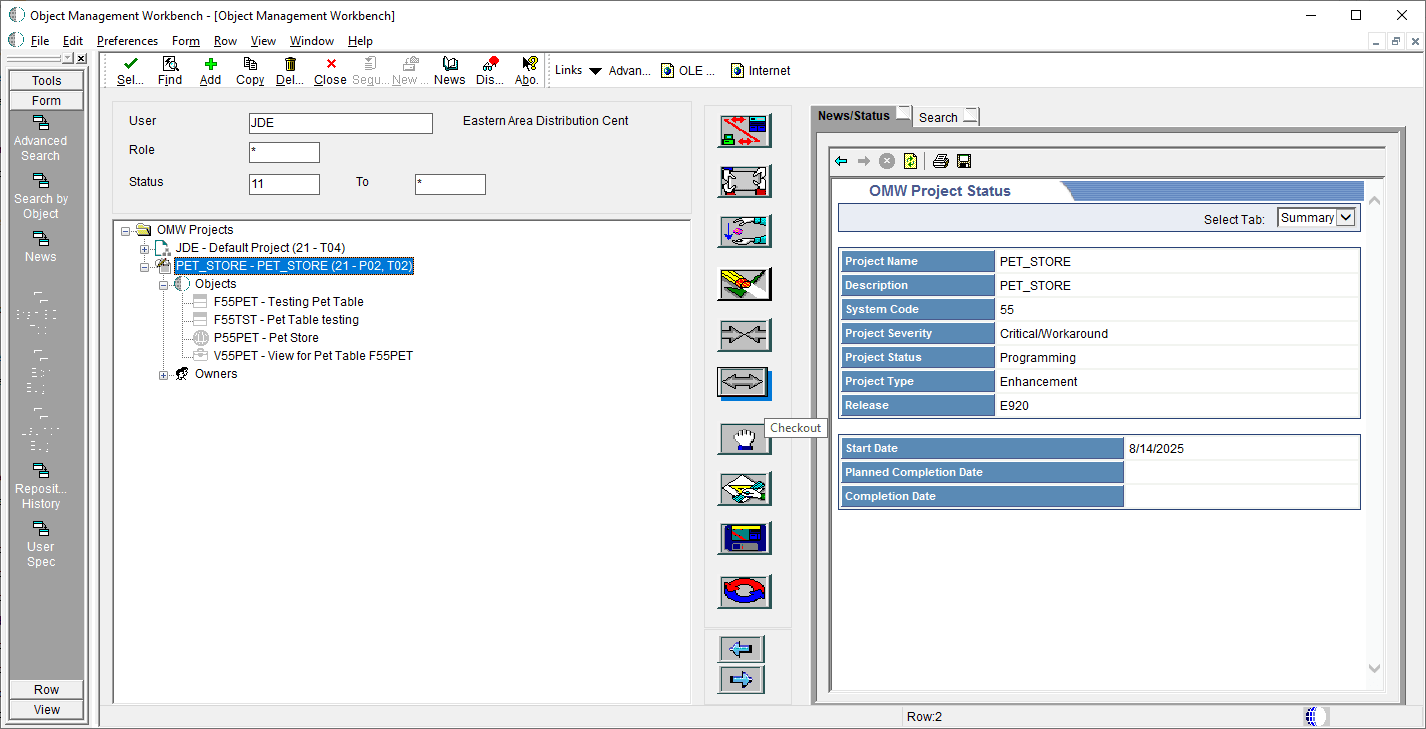

  12. 選取 PET_STORE 專案,然後按一下取出。
    img10.png 的描述如下
    物件管理工作台 - 結帳

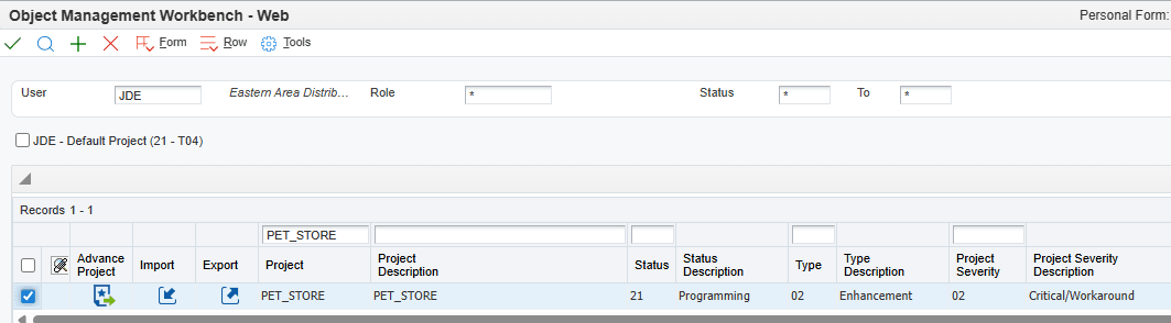

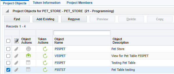

  3. 在物件管理工作台 – Web 表單中,在「專案依範例查詢」明細行輸入 PET_STORE,然後按一下尋找。選取 PET_STORE 專案。
    img13.png 的描述如下
    物件管理工作台 - Web

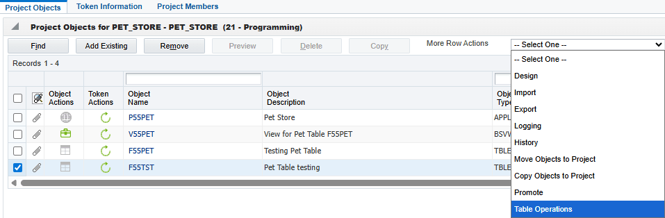

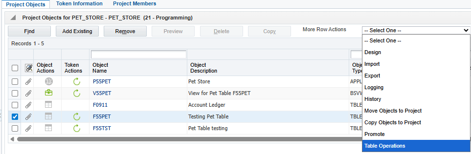

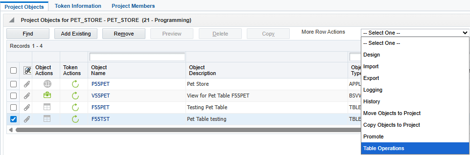

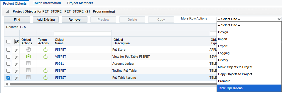

  4. 從專案物件頁籤中,選取 F55TST,然後按一下其他資料列動作下拉式清單中的表格作業。
    img14.png 的描述如下
    選取表格作業

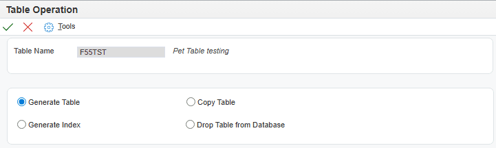

  5. 選取產生表格,然後按一下確定。
    img15.png 的描述如下
    表格作業視窗

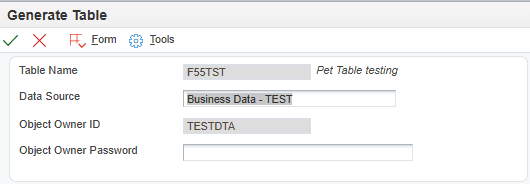

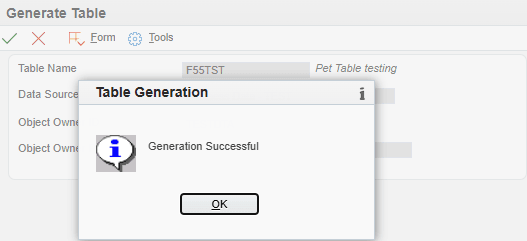

  6. 請驗證目標資料來源,然後按一下確定。
    img16.png 的描述如下
    產生表格
  7. 檢查結果,然後按一下確定以完成。
    img17.png 的描述如下
    表格產生結果

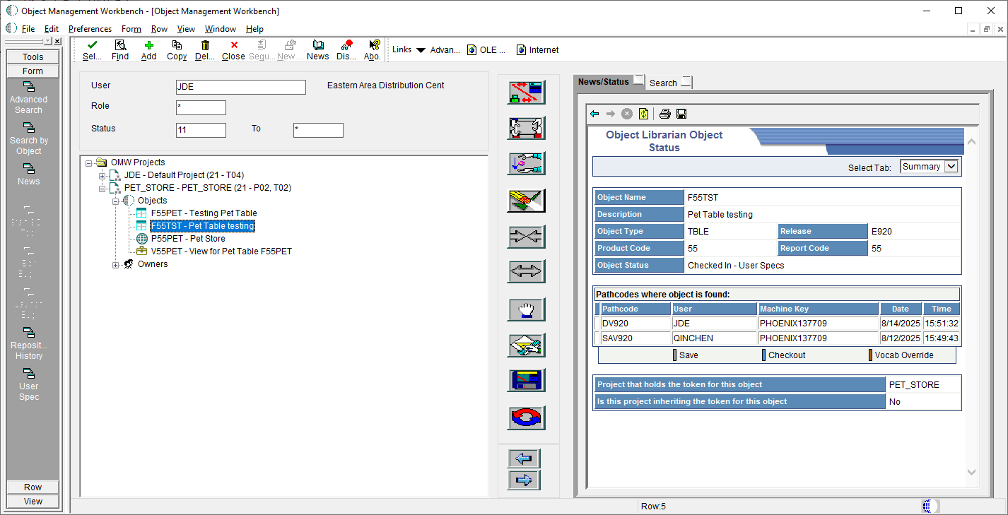

  3. 在物件管理工作台表單中,尋找 PET_STORE 專案。
    img18.png 的描述如下
    物件管理工作台

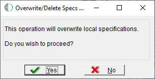

  5. 按一下是以確認覆寫 / 刪除規格視窗中的動作。
    img19.png 的描述如下
    覆寫 / 刪除規格
  6. 按一下是,即可使用物件剖析檔。
    img20.png 的描述如下
    回復類型

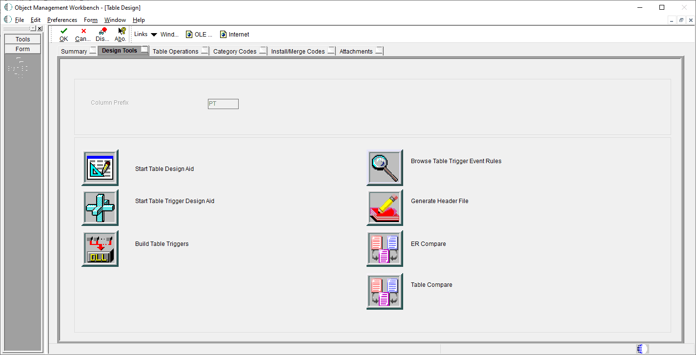

  7. 回復 modified TBLE_F55TST_60_99.par 檔案 (變更「索引」) 以測試產生索引。
  8. 注意:您也可以選取「設計、設計工具」並選取「開始表格設計輔助」,來修改 F55TST 的索引。
    img21.png 的描述如下
    設計工具

  4. 從專案物件頁籤中,選取 F55TST ,然後按一下其他資料列動作下拉式清單中的表格作業。
    img22.png 的描述如下
    選取表格作業

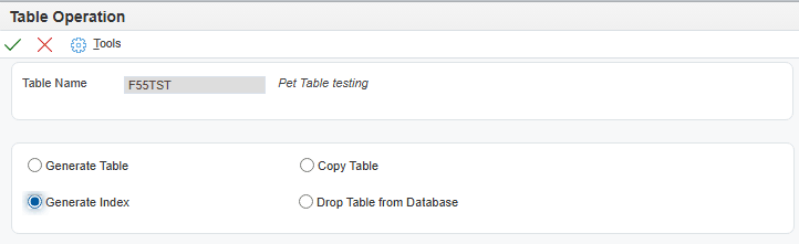

  5. 從「表格作業」選取產生索引,然後按一下確定。
    img23.png 的描述如下
    表格作業視窗

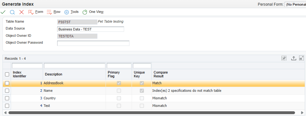

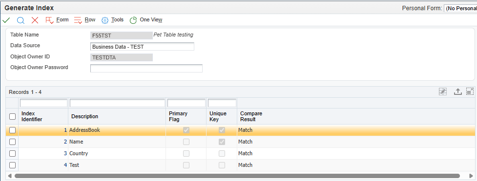

  6. 在「產生索引」視窗中驗證目標資料來源與比較結果。
    img24.png 的描述如下
    產生索引

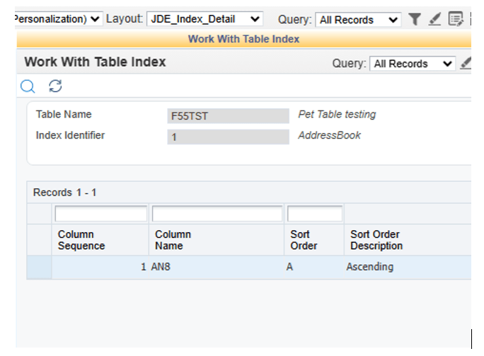

  7. 使用「版面配置」(JDE_Index_Detail) 顯示表格索引詳細資訊。
    241.png 的描述如下
    使用表格索引

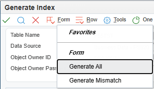

  8. 從「表單」功能表中,按一下全部產生。
    img26.png 的描述如下
    產生全部選項
  9. 驗證結果,然後按一下確定。
    img27.png 的描述如下
    索引產生
    img28.png 的描述如下
    產生索引

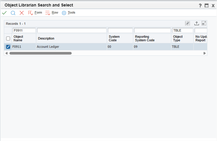

  5. 搜尋並選取現有的表格 (例如 F0911 – Account Ledger),然後按一下確定。
    img31.png 的描述如下
    物件管理員搜尋並選取

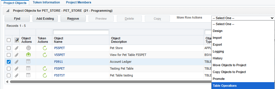

  6. 從專案物件頁籤中,選取 F0911 ,然後按一下其他資料列動作下拉式清單中的表格作業。
    img32.png 的描述如下
    專案物件

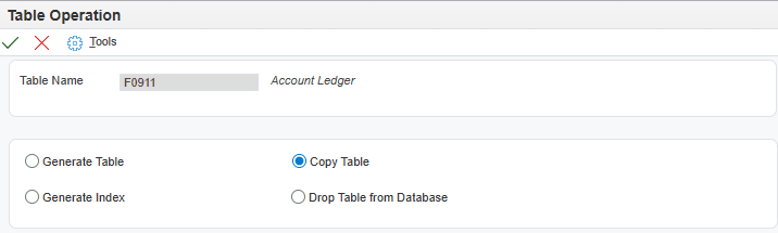

  7. 在表格作業視窗中,選取複製表格,然後按一下確定。
    img33.png 的描述如下
    表格作業

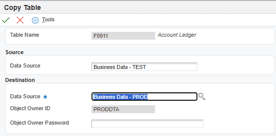

  8. 選取並驗證來源和目的地資料來源,然後按一下確定。
    img34.png 的描述如下
    複製表格

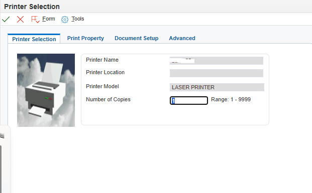

  9. 按一下確定。
    img35.png 的描述如下
    印表機選擇

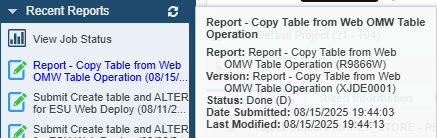

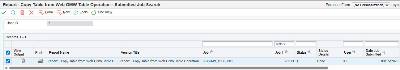

  11. 導覽至檢視工作狀態以驗證報表 R9866W|XJDE0001 中的結果。
    img37.png 的描述如下
    檢視工作狀態
  12. 當「狀態」變更為 」D' (完成) 時,從方格欄按一下檢視輸出。
    img38.png 的描述如下
    報表 - 從 Web OMW 表格作業複製表格 - 提交的工作搜尋

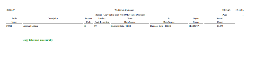

  13. 驗證結果。
    img39.png 的描述如下
    複製表格報表
  14. 注意:若要完成本節所述的步驟,R9866W 因 Web 程式實際執行的業務功能逾時限制而被用來執行「複製表格」作業。

  4. 從專案物件頁籤中選取 F55TST ,然後從其他資料列動作下拉式清單中選取表格作業。

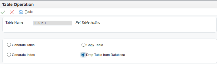

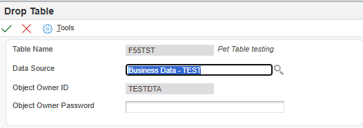

  5. 在表格作業視窗中,選取從資料庫刪除表格,然後按一下確定。
    img41.png 的描述如下
    表格作業視窗
  6. 將目標「資料來源」變更為業務資料 - 測試,然後按一下確定。
    img42.png 的描述如下
    刪除表格

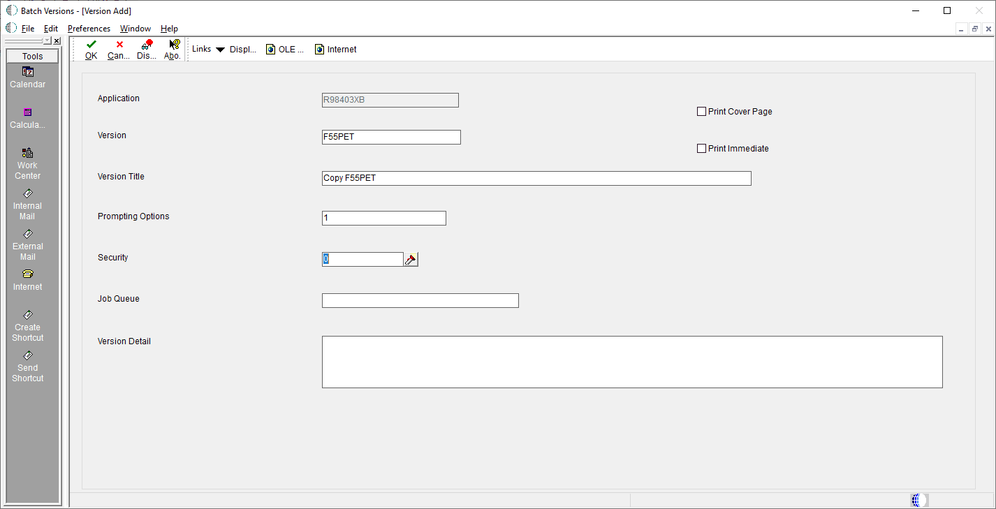

  4. 按一下新增以新增版本 F55PET (將 F55PET XML 複製到表格)。
    img44.png 的描述如下
    批次版本

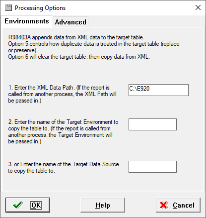

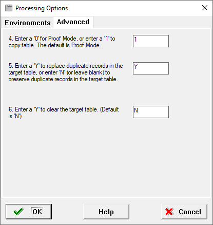

  5. 設定處理選項。
    img45.png 的描述如下
    處理選項 - 環境
    img46.png 的描述如下
    處理選項 - 進階

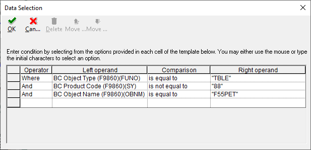

  6. 設定「資料選擇」。
    img47.png 的描述如下
    選擇資料

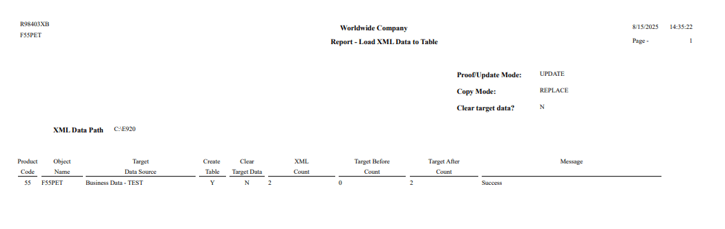

  7. 執行 / 提交 UBE R98403XB | F55PET ,並驗證結果。
    img48.png 的描述如下
    報表 - 資料表格

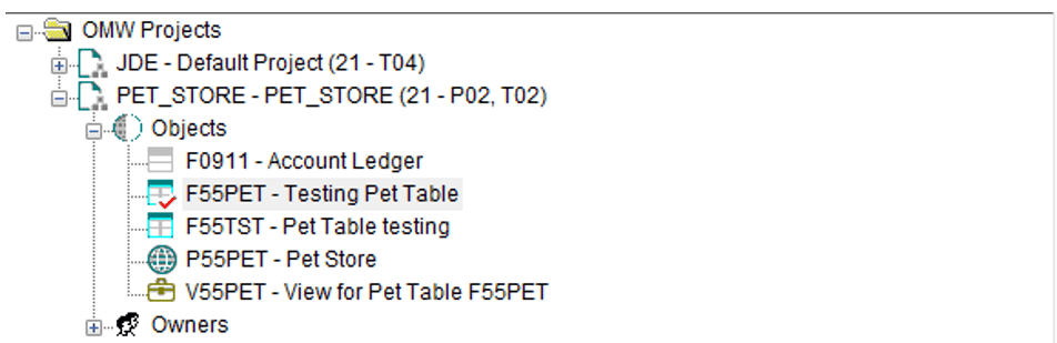

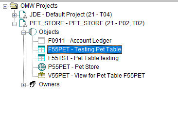

  8. 使用快速路徑 (Fast Path) 瀏覽至 OMW (Object Management Workbench) 。
  9. 在「物件管理工作台」表單中,尋找 PET_STORE 專案。
  10. 在 PET_STORE → 物件專案中,選取 F55PET ,然後按一下取出。

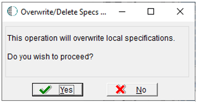

  11. 按一下是,確認覆寫 / 刪除規格視窗中的動作。
    img481.png 的描述如下
    覆寫 / 刪除規格視窗
    img482.png 的描述如下
    專案資料夾

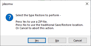

  12. 再選取一次 F55PET ,然後按一下回復。
  13. 按一下是以確認覆寫,然後再按一下是以使用物件 (.par) 檔案。
    img483.png 的描述如下
    覆寫 / 刪除規格視窗
    img484.png 的描述如下
    回復型態

    OMW 專案
  15. 選取 F55PET ,然後按一下存入以儲存變更。

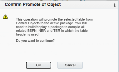

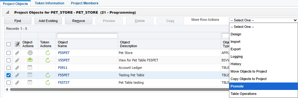

  4. 從專案物件頁籤中,選取 F55PET ,然後按一下其他資料列動作下拉式清單中的升級。
    img51.png 的描述如下
    選取升級等級
  5. 按一下確定,確認確認升級物件對話方塊中的作業。
    img52.png 的描述如下
    確認物件升級
  6. 從「專案物件」頁籤中,再次選取 F55PET ,然後從其他資料列動作下拉式清單中選取表格作業。

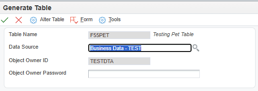

  8. 驗證目標資料來源,然後按一下確定。
      img55.png 的描述如下
      產生表格視窗

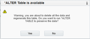

    1. 如果 *ALTER 作業適用,表單功能表會自動顯示在更改表格中。
    2. 按一下確定,系統會提示您選擇是否執行 *ALTER (是) 或繼續產生完整表格 (否)。
    3. 選取更改表格以繼續進行非破壞性 *ALTER 作業。
  9. 在有更改表格確認對話方塊中,按一下確定。
    img56.png 的描述如下
    *ALTER 表格

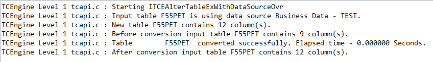

  11. 複查企業伺服器上 PrintQueue 資料夾中的 *ALTER TABLE 日誌,以確保作業順利完成。
    img58.png 的描述如下
    *ALTER 表格日誌

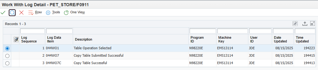

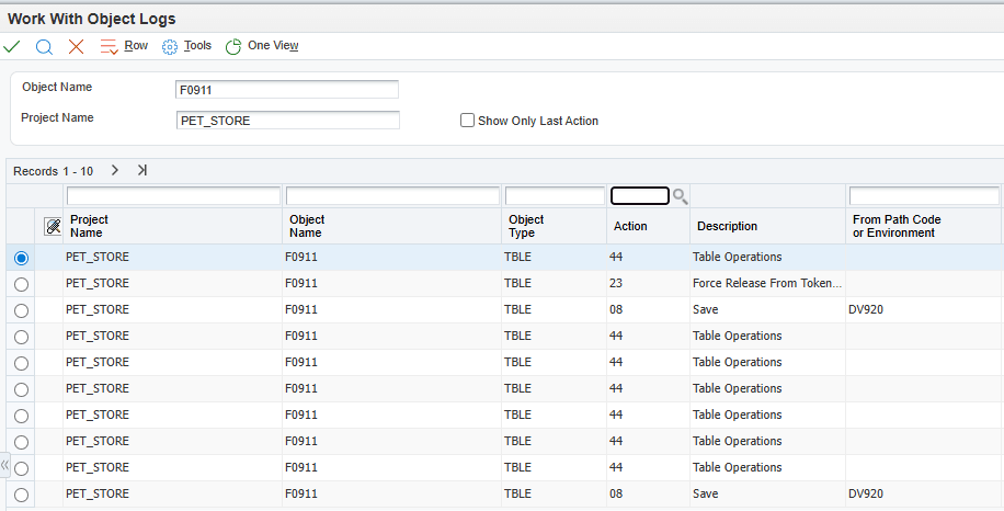

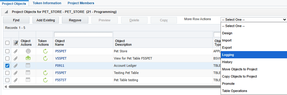

  4. 在專案物件頁籤中,選取 F0911,然後從其他資料列動作下拉式清單中選擇記錄日誌。
    img60.png 的描述如下
    選取記錄日誌選項
  5. 在使用物件日誌表單上,按一下尋找以擷取日誌項目。
  6. 尋找並選取動作 = 44 (表格作業) 的項目,然後按一下選取。
    img61.png 的描述如下
    使用物件日誌

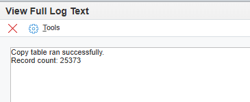

  7. 選取每一行來複查日誌詳細資訊,然後按一下選取來檢視詳細資訊。
    img62.png 的描述如下
    使用日誌詳細資訊
    img65.png 的描述如下
    檢視完整日誌文字
