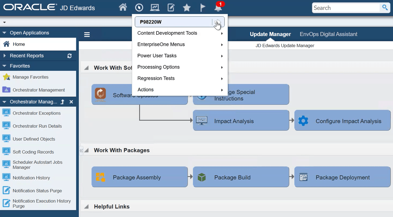

  2. 在「EnterpriseOne 首頁」中,按一下「導覽器」圖示,然後輸入 P98220W 以存取「物件管理工作台 - Web」。
  3. img1.png 的描述如下
    EnterpriseOne 首頁

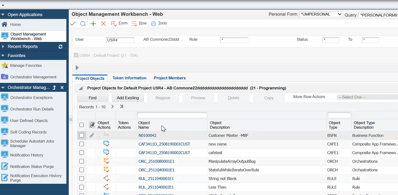

  5. 在「專案物件」頁籤上,選取新增現有項目。
  6. img2.png 的描述如下
    物件管理工作台 - Web
  7. 將會顯示新增 EnterpriseOne 物件至專案表單。從一般物件下拉式清單中,選取一個非 UDO 物件,例如商業函數。

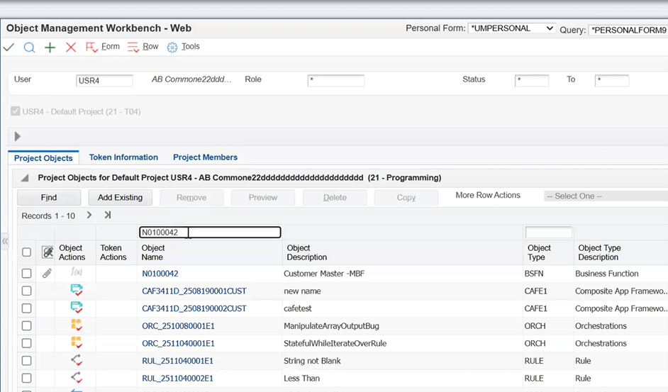

    或者,您也可以使用搜尋選項來搜尋物件,以選取現有的物件。
    1. 在「物件名稱」欄位中輸入物件名稱 (例如, N0100042),然後按一下尋找。
    2. 選取物件資料列。
    3. 按一下確定。
  9. img3.png 的描述如下
    物件管理工作台中的搜尋選項 - Web

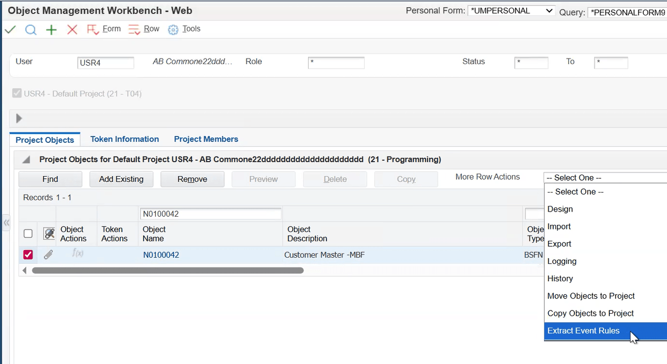

  10. 在專案物件頁籤上,如果該物件未顯示在方格中,請按一下尋找。
  11. 選取物件資料列。(只能選取一個資料列)。
  12. 從更多資料列動作下拉式清單中,選取擷取事件規則。
  13. img4.png 的描述如下
    擷取事件規則
