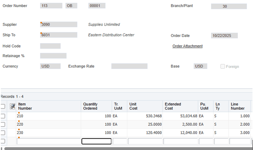

  3. 在使用訂單標頭上,按一下新增。「訂單詳細資料」表單即會出現。
  4. 輸入下列值:
    • 供應商: 3090
    • 分行 / 工廠: 30
  5. 按一下確定。
  6. 在方格中,新增三行並包含下列詳細資料:
  7. 按一下確定以儲存訂單,並記下您建立的訂單編號。

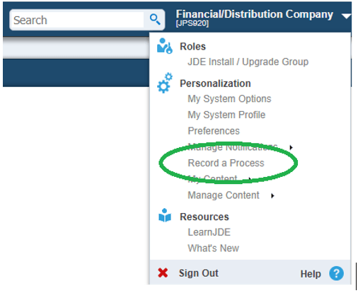

  2. 從使用者功能表 (右上方),按一下記錄處理以開啟處理記錄器。
    Record_the_Release_Process.png 描述如下
    記錄核發處理

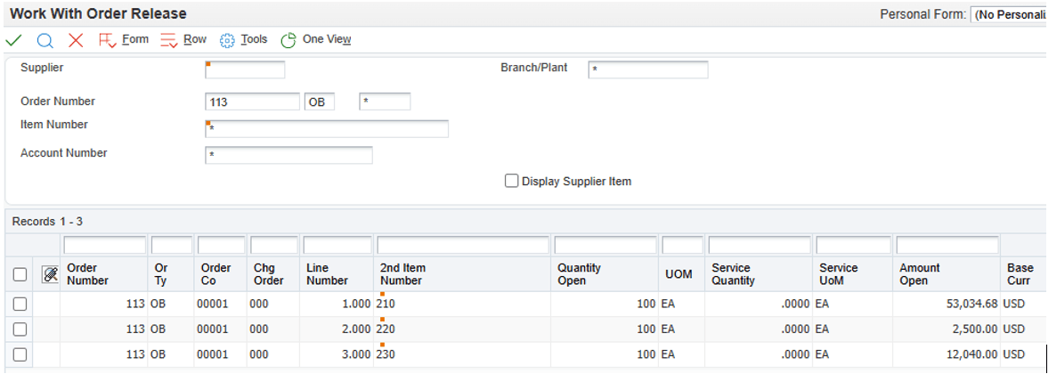

  4. 使用導覽器來開啟 P43060 (「處理訂單發放」程式)。
  5. 輸入第一個 (三行) 總括訂單的訂單編號,然後按一下尋找。
    Entering_the_Order_Number.png 的描述如下
    輸入訂單編號
  6. 勾選方格表頭中的左上方核取方塊,以選取所有資料列。
  7. 按一下選取 (綠色核取圖示)。對於每個選取的列,系統會開啟訂單發放表單。

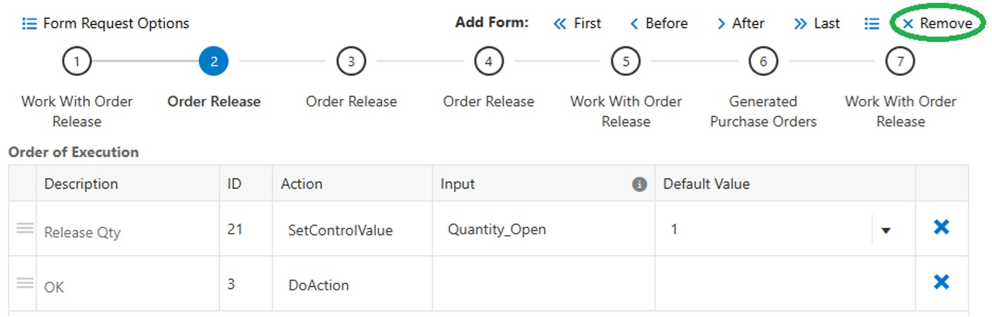

  4. 在最上層表單區段中,尋找訂單核發表單。記錄的處理會針對您選取的每個明細行包含一個訂單核發。在此範例中,選取了三個明細行,因此記錄了三個「訂單核發」事件。
  5. 刪除任何額外的訂單核發表單,以便只保留一個項目 (保留一個項目並刪除其餘項目):
    Remove_Order_Release.png 的描述如下
    移除訂單核發
    1. 選取訂單核發步驟,按一下移除,然後按一下確定以進行確認。您刪除的訂單發放不重要,但應該只保留一次。
    2. 重複此步驟,直到只保留一個訂單核發步驟為止。
    3. Order_Release.png 的描述如下
      訂單核發

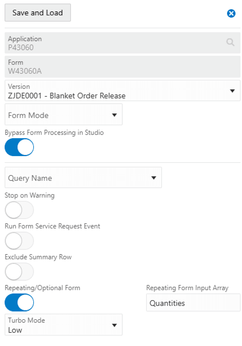

  6. 選取剩餘的訂單發放步驟。按一下「移除」按鈕旁邊的「表單詳細資料」按鈕。
  7. 啟用重複 / 選用表單,然後按一下儲存並載入。
  8. 在訂單發放表單上,將發放數量的輸入變數重新命名為 Release_Qty (而不是 Quantity_Open)。
  9. 按一下儲存,以儲存表單要求。

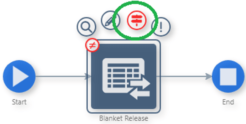

  1. 從管理功能表中,按一下建立協調流程。
  2. 按一下儲存,以儲存協調流程。
  3. 執行協調流程:

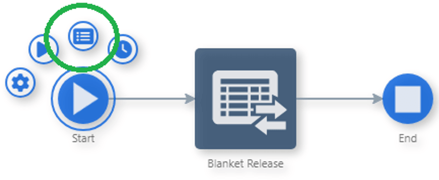

    • 按兩下開始節點,或選取節點,然後按一下執行協調流程。
  4. 在輸入中,輸入下列值:
    • Order_Number :三記錄總括訂單的訂單編號
    • 版次 _ 數量: 2
    • P43060_Version :保留空白

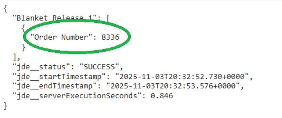

  5. 按一下執行,並記下回應中傳回的訂單編號。
    順序編號

  3. 在最上層表單區段中,選取訂單核發表單,然後按一下表單明細 選單圖示。
  4. 在表單詳細資料視窗中,輸入下列值:
    • 重複表單輸入陣列:數量
    • 這可讓您傳送一個名為 Quantities 的陣列,其中包含此表單的變數輸入。在此任務中, Release_Qty 是陣列中唯一的欄位。
  5. 按一下儲存並載入,然後按一下儲存以儲存表單要求。

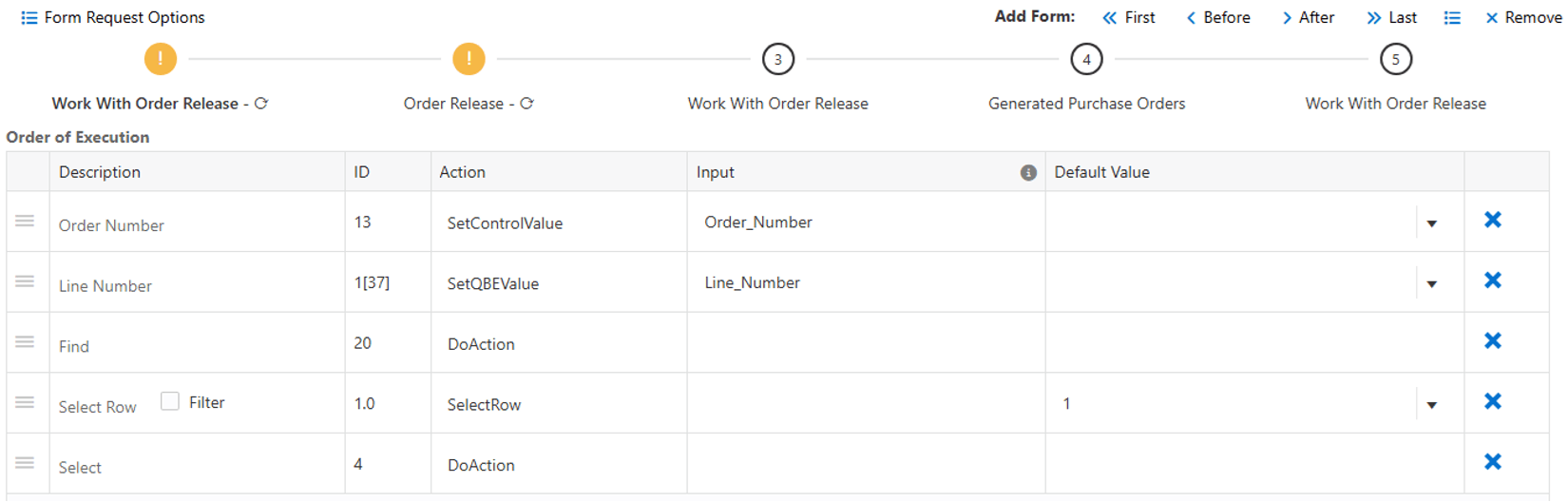

C. 新增行號 QBE 篩選並更新選取方格行為
  1. 確認仍已在最上層表單區段中選取處理訂單發放。
  2. 在可用動作中,展開處理訂單發放 - 依範例查詢。
  3. 尋找行號 (ID 37) ,然後按一下新增動作 ( +)。
  4. 在執行順序中,選取新的行號資料列 (通常是新增的最後一個資料列),然後依序將它重新定位為秒動作。
  5. 在執行順序中,移除任何選取所有列動作。選取每個選取所有列動作,然後按一下刪除 ( X)。
  6. 在可用動作中,展開使用訂單發放 – 方格。
  7. 尋找選取列,然後按一下新增動作 ( +)。
  8. 在執行順序中,更新選取列動作:
    • 清除輸入欄中的 Select_Row 。
    • 將預設值設定為 1 。
    • 依訂單編號和行號篩選,方格應該在尋找之後傳回單一列。
  9. 重新排列動作,讓選取資料列在尋找和選取之間執行。
    Update_the_Select_Row_Action.png 如下
    更新選取資料列動作

東部;建立與測試協調流程
  2. 按一下儲存,以儲存協調流程。

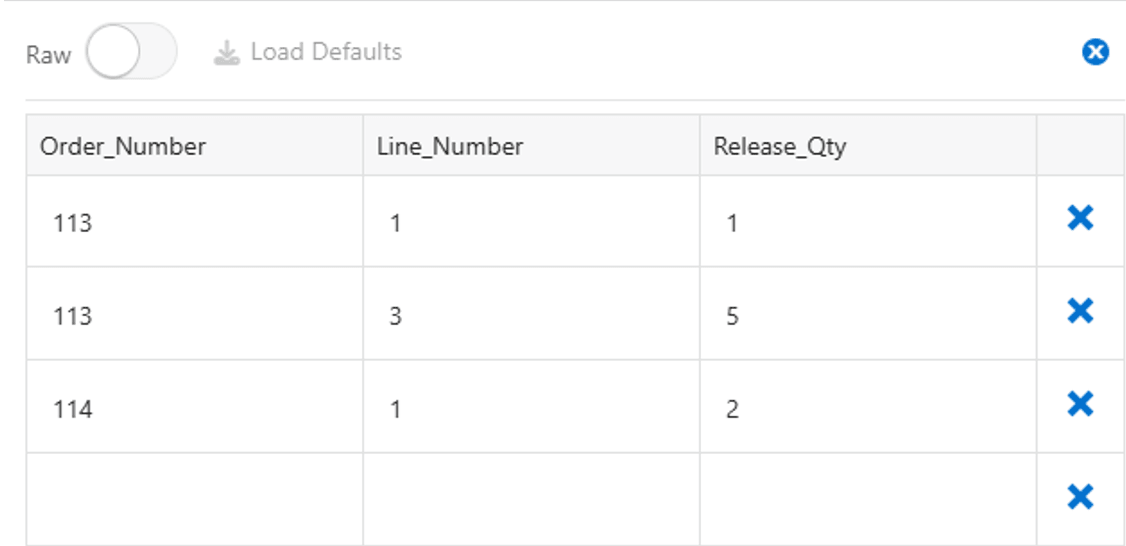

  3. 從執行協調流程中,找出總括明細行輸入,然後按一下陣列輸入。
  4. 使用測試總括訂單中的有效組合 (訂單編號 + 行號 + 數量),將多個資料列新增至陣列,然後關閉視窗。
  5. Adding_multiple_rows_to_the_array.png 如下
    新增多個資料列至陣列
  6. 按一下執行。
  7. 在回應中,確認產生的訂單編號包含預期的已核發明細行資訊。

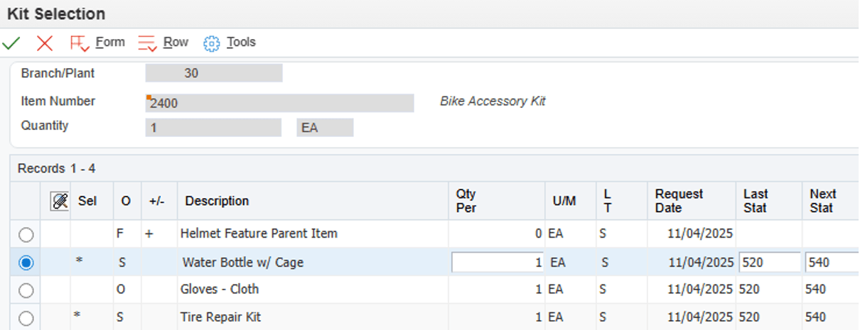

  8. 在「訂單表頭」上,按一下訂單彙總頁標。切換標頭頁籤會將焦點從方格中移除,並提示要處理的方格值。
  9. 當選取套件視窗開啟時,按一下確定以接受預設套件組態。
  10. accept_the_default_kit_configuration.png 如下
    接受預設套件組態

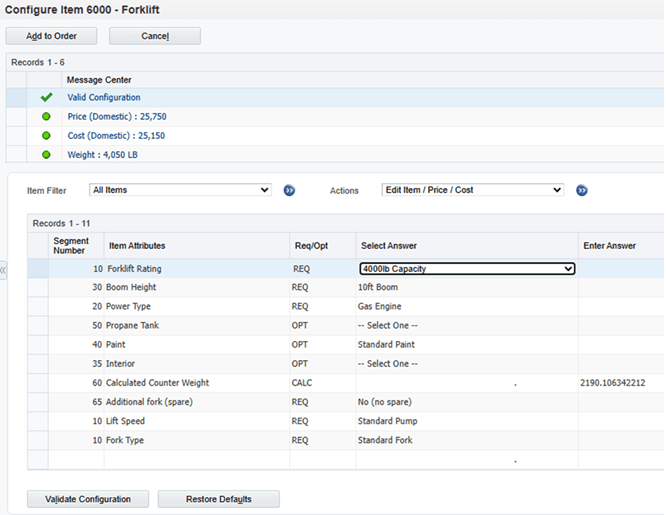

  12. 結束列。就會開啟組態器視窗。
  13. configurator_window.png 如下
    組態設定程式視窗
  14. 按一下驗證組態。
  15. 按一下新增至訂單。

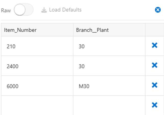

  5. 在行輸入陣列旁邊 (例如, GridIn_188_20_2),按一下陣列輸入。
    • 備註:建議您先重新命名處理記錄器所建立的變數,再建立協調流程。
  6. 僅使用一般項目進行測試:
    • 新增一個含有 Item_Number 210 和 Branch_Plant 30 的資料列。
  7. 關閉陣列輸入視窗,然後按一下執行。
    • 將 OrderNumber 和 P42101_Version 保留空白。
    • 請確認回應顯示單行銷售訂單 (不需要套件或組態器表單)。

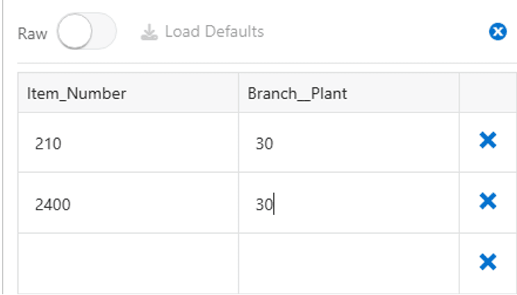

  8. 使用套件項目進行測試:
    1. 再按一下陣列輸入。
    2. 新增第二個資料列的 Item_Number 2400 和 Branch_Plant 30 。
    3. Array_inputs.png 如下
      陣列輸入
    4. 關閉視窗,然後按一下執行。

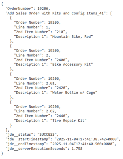

    5. 請確認訂單包含兩個輸入項目加上預設套件元件明細行。
      • 對於套件項目 2400 , 2.01 和 2.02 等明細行都是預設套件元件。
      • Order.png 後面
        Order
