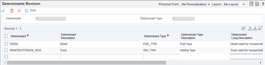

  2. 從 EnterpriseOne 功能表中,選取永續性架構設定 (G20S41),然後選取決定因素 (P20S05)。
  3. 在使用決定因子表單上,按一下新增以開啟決定因子修訂表單 (W20S05C)。
  4. 針對每一列,在下列欄位輸入值:
    因素 DIESEL
    因素描述 Diesel
    行列式類型 FUEL_TYPE
    因素 HEAVYDUTYTRUCK_2018
    因素描述 Truck
    行列式類型 VEH_TYPE
  5. 按一下確定,以儲存決定因素。
sample-arch-image.png 的描述如下
決定因素修訂表單

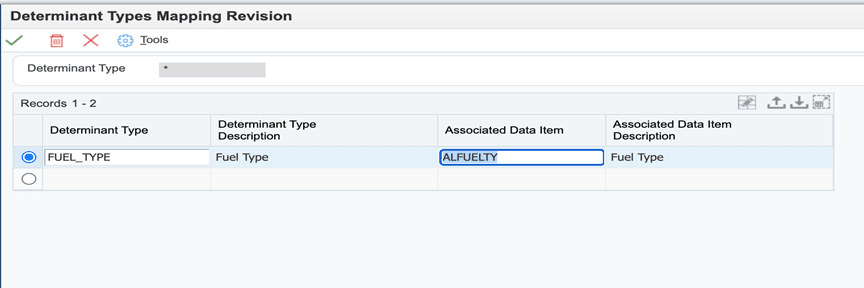

若要在「活動分類帳」表格中儲存決定因素,請將決定因素類型對應至其對應的資料欄。
  1. 從 EnterpriseOne 功能表中,選取永續性架構設定 (G20S41),然後選取因素類型對應 (P20S09)。
  2. 在使用決定因素類型對應表單上,按一下新增以開啟決定因素類型對應修訂表單 (W20S09B)。
  3. 輸入下列決定因素類型的對應:
    • 因素類型:FUEL_TYPE
    • 相關資料項目:ALFUELTY
    決定因素修訂表單
  4. 按一下確定以儲存變更。

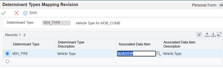

  5. 若要將 Veh_Type 因素類型對應至「活動分類帳」(F20S11) 表格的 ALVEHTYP 資料欄,請存取「因素類型對應修訂」表單,然後輸入下列決定因素類型的對應:
    • 因素類型:VEH_TYPE
    • 相關資料項目:ALVEHTYP
    決定因素修訂表單
  6. 按一下確定以儲存變更。

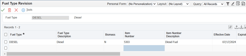

3:定義燃料類型
  1. 從 EnterpriseOne 功能表中,選取永續性架構設定 (G20S41),然後選取燃料類型 (P20S02)。
  2. 在使用燃料類型表單上,按一下新增以開啟燃料類型修訂表單 (W20S02B)。
  3. 輸入下列值:
  4. 燃料型態 DIESEL
    生物質量 /td> N
    項目 - 數字 5303
    生效日 System Date
    到期日 31/12/2050
    (選用) 碳含量 0.72
    (選用) 碳含量 UoM 及每單位 UoM KG/LT
    (選用) 較高的加熱值 45.50
    (選用) 較高的加熱值 UoM 和每單位 UoM MJ/KG
    (選用) 低加熱值 42.60
    (選用) 低加熱值 UoM 和每單位 UoM MJ/KG
  5. 按一下確定以儲存變更。
燃料類型修訂表單

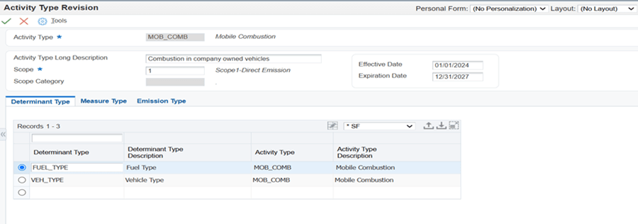

    在「因素類型」頁籤上,在兩個資料列中輸入這些值:
    • 因素類型:FUEL_TYPE 和 VEH_TYPE
    注意:
    1. 除了燃料類型和車輛類型之外,如果排放係數因其他屬性 (例如「階梯百分比」) 而變更,您可以在使用者定義碼 (UDC) 20S|DT 中將這些屬性新增為決定因素類型,並將其與「活動類型」相關聯。
    2. 對於您新增的任何其他決定因素類型,請確定使用決定因素類型對應 (P20S09) 程式來完成必要對應,並在決定因素 (P20S05) 程式中設定個別決定因素。
    因素類型頁籤

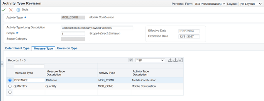

    • 在「計量類型」頁籤的「計量類型」欄位中輸入計量類型 QUANTITY ,然後在下一列的「計量類型」欄位中輸入計量類型 DISTANCE 。
    測量類型頁籤

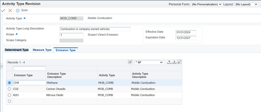

    • (選擇性) 在「排放類型」頁標上,在「排放類型」欄位中輸入下列三個不同資料列的值:
      • 排放類型:CO2、CH4、N2O
    「事項類型」頁籤

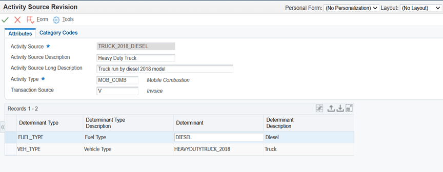

為了考量運輸貨物時運用的車輛 (例如卡車) 消耗的柴油,我們將設定 TRUCK_2018_DIESEL 作為活動來源。
  1. 從 EnterpriseOne 功能表中,選取永續性架構設定 (G20S41),然後選取活動來源 (P20S07)。
  2. 在使用活動來源表單上,按一下新增以開啟活動來源修訂表單 (W20S07C)。
  3. 輸入下列值:
  4. 活動來源 TRUCK_2018_DIESEL
    活動來源說明 Heavy Duty Truck
    活動來源詳細說明 Truck run by diesel 2018 model
    活動類型 MOB_COMB
    (選擇性) 交易來源 V
    請在方格資料欄中輸入下列值:
      Determinant: DIESEL for FUEL_TYPE and HEAVYDUTYTRUCK_2018 for VEH_TYPE (for the two determinant type rows)
  5. 按一下確定以儲存變更。
活動修訂表單

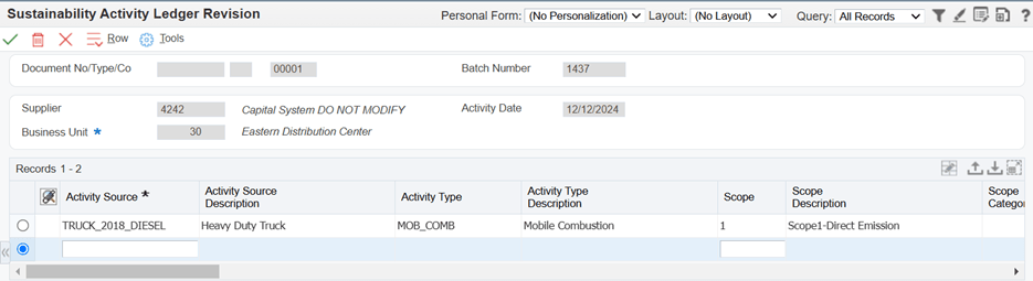

  1. 從 EnterpriseOne 功能表中,選取永續性架構處理 (G20S10),然後選取永續性活動分類帳 (P20S11)。
  2. 在永續性活動分類帳表單上,按一下新增以開啟永續性活動分類帳版次表單。
  3. 在標頭與詳細資料區段中輸入下列值:
  4. 供應商 4242
    業務單位 30
    資源數量 50
    資源計量單位 GA
    間距 1200
    距離單位 KM
    (選擇性) 沖銷開始日期 01/01/2025
    (選擇性) 沖銷結束日期 31/12/2050
    (選用) Co2 排放量 1.27
    (選用) Co2 排放量 UoM KG
    (選用) Co2e 排放量總計 2.36
    (選用) 總 Co2e 排放量 UoM KG
    (選用) 能源 0.56
    (可選) 能源 UoM MJ
    預設頁籤

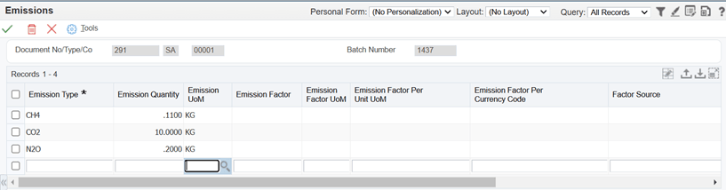

  5. (選擇性) 如果您有總排放量明細,請選取記錄,然後從「資料列」功能表中選取「排放量」,以輸入明細。
  6. 注意:系統會根據活動類型方案 (P20S01) 之提交類型頁籤上的設定,自動擷取排放類型。
    提交表單
  7. 按一下確定,以儲存記錄。
