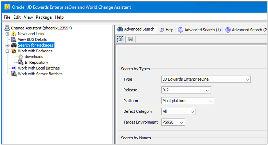

  1. 從 Change Assistant 樹狀結構節點選取搜尋套裝程式。
  2. 在「進階搜尋」區段中,設定下列條件:
    • 類型:選取 JD Edwards EnterpriseOne。
    • 版次:選取 9.2。
    • 平台:選取 Multi-platform。
    • 目標環境:選取 PS920 或有效的目標環境來建置套裝程式。
    • 依名稱搜尋:如有需要,請輸入任何其他資訊以縮小搜尋範圍。
    JD Edwards EnterpriseOne 和 World Change Assistant - 進階搜尋
  3. 按一下搜尋。搜尋結果會根據搜尋準則顯示語言修正套件。

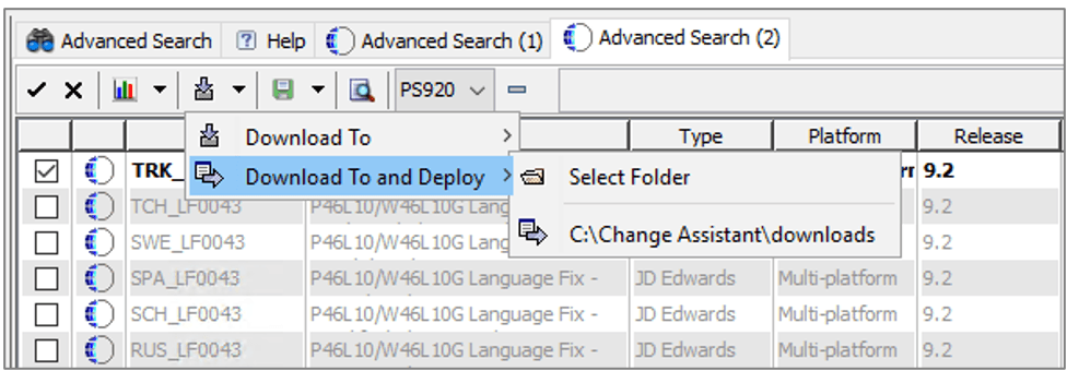

  2. 選取語言修正套裝程式 TRK_LF0043。套裝軟體名稱採用下列格式:
    • 語言修正 (LNG_LF####,範例 TRK_LF0043)
    • 語言套件 (LNG{PartNumber}_enhancement 範例 TRK242_OTC)
  3. 按一下下載並部署,然後選取位置。

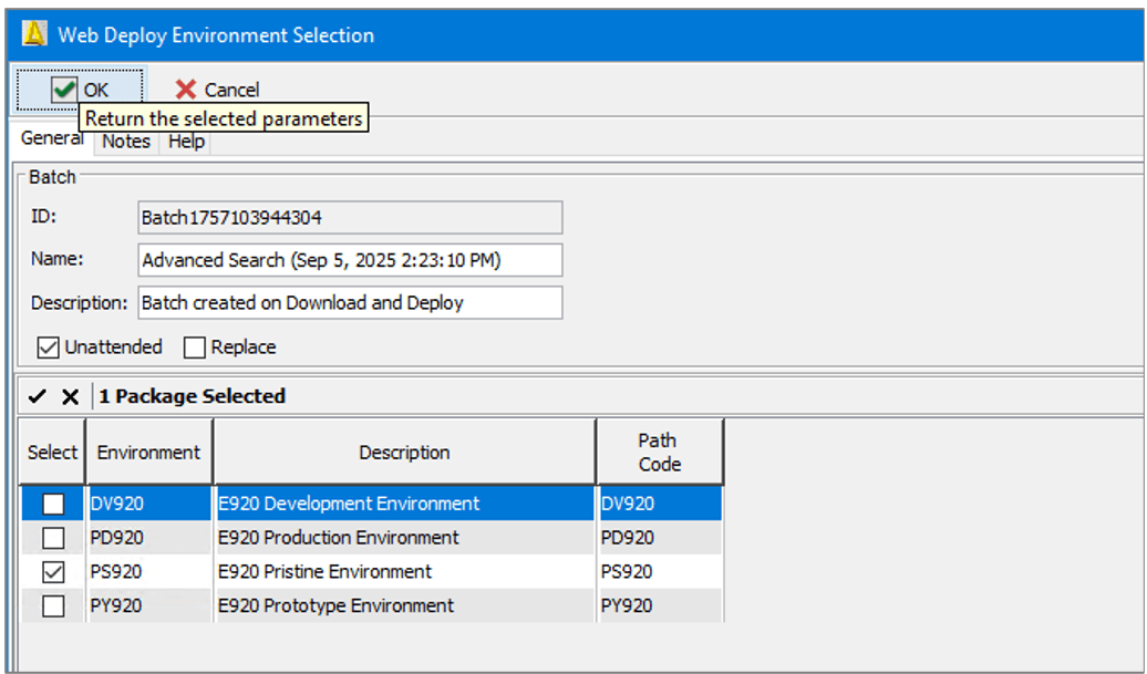

  4. 在 Web 部署環境選擇表單中,選取取代核取方塊以取代目標環境中的資料,而不是附加語言修正套件中的資料。
    Web 部署環境選擇表單
    Web 部署環境選擇表單
  5. 選取目標環境 PS920 核取方塊。
  6. 按一下確定,開始下載並建置套裝程式。系統會下載選取的語言套件並開始部署。

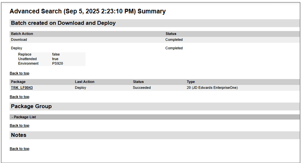

  1. 成功完成部署後,系統會顯示「批次活動」報表。確認報表中的取代值設為 false,且報表包含已部署套件 TRK_LF0043 之套件活動報表的連結。
    批次作業報表
    批次活動報表

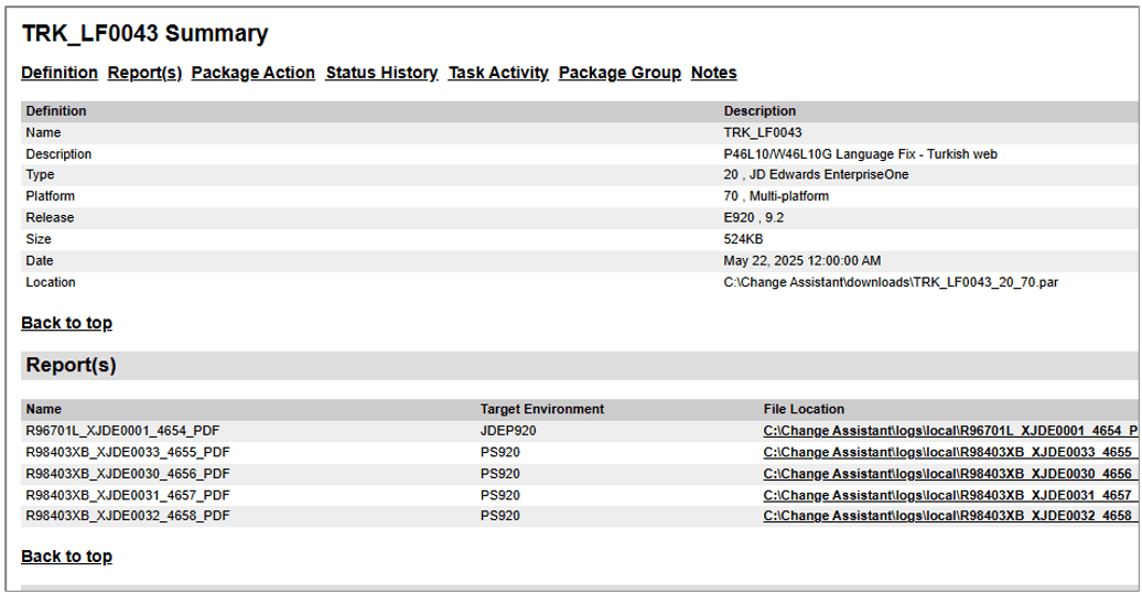

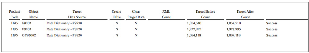

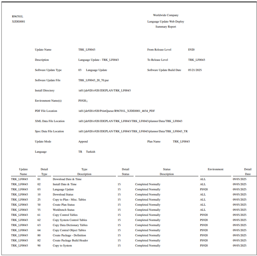

  2. 按一下 TRK_LF0043 連結以複查 TRK_LF0043 摘要報表。「報表」段落提供 R96701L 和 R98403XB 版本的連結。
    套件活動摘要報表
    套件作業彙總報表

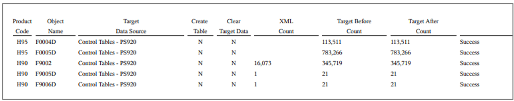

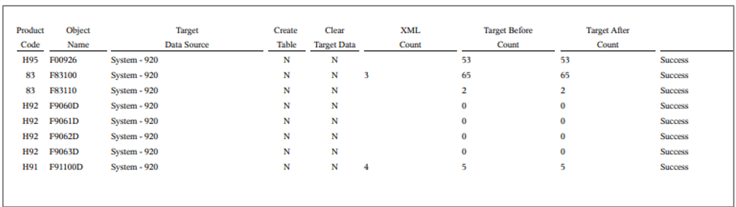

  3. 複查語言更新 Web 部署 (R96701L) 報表,以及四個版本的將 XML 資料載入表格 (R98403XB) 報表。
