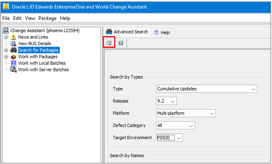

作業 2:在更新中心搜尋 UN 累積語言套件
若要使用 Change Assistant 在 JD Edwards 更新中心搜尋多平台 UN 累積更新套件:
  1. 從 Change Assistant 樹狀結構節點選取搜尋套裝程式。
  2. 在「進階搜尋」區段中,設定下列條件:
    • 類型:選取 Cumulative Updates。
    • 版次:選取 9.2。
    • 平台:選取 Multi-platform。
    • 目標環境:選取 PS920 或有效的目標環境來建置套裝程式。
    • 依名稱搜尋:如有需要,請輸入任何其他資訊以縮小搜尋範圍。
    JD Edwards EnterpriseOne 和 World Change Assistant - 進階搜尋
  3. 按一下搜尋。搜尋結果會根據搜尋準則顯示累計薪資配套。

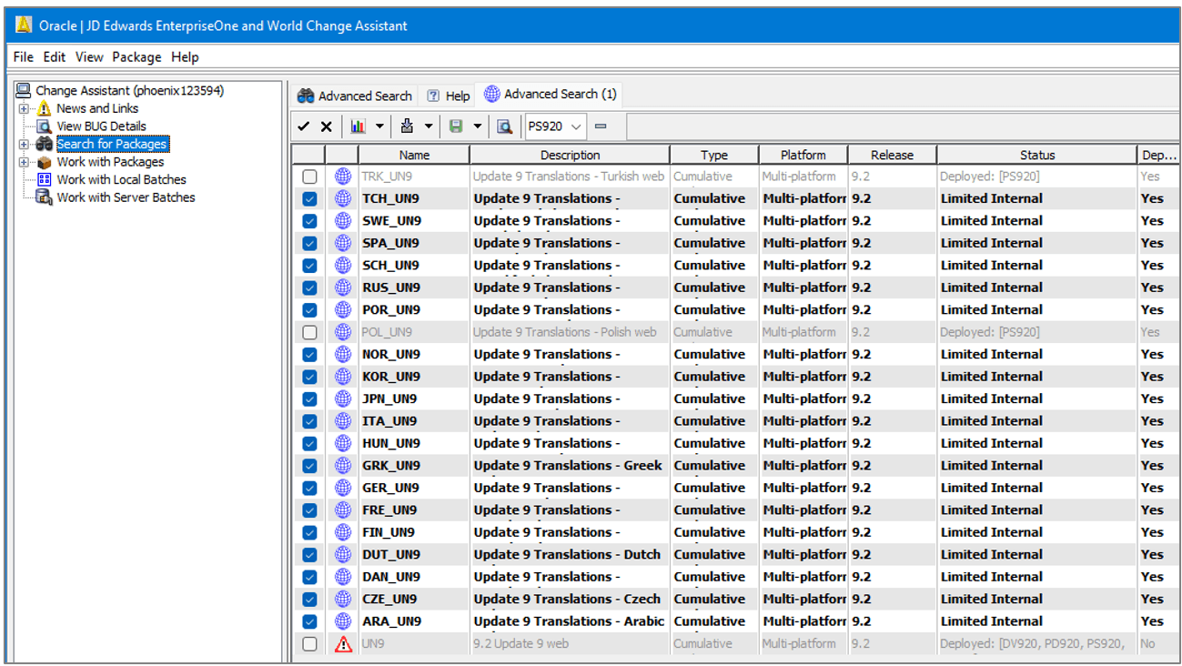

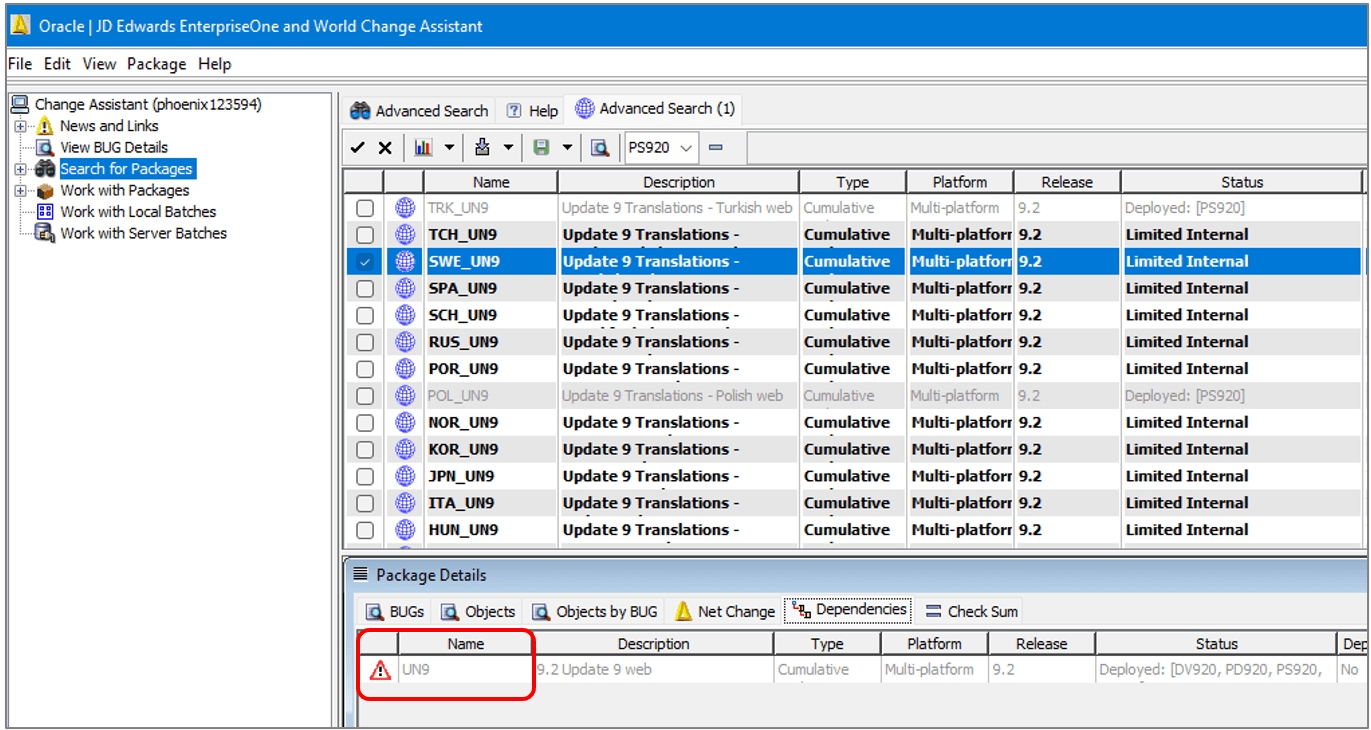

    搜尋結果與環境有關。已經建置到指定環境的套裝程式會變成灰色而無法選取。您可以使用 顯示與隱藏切換按鈕 按鈕來顯示或隱藏已建置的套裝程式。

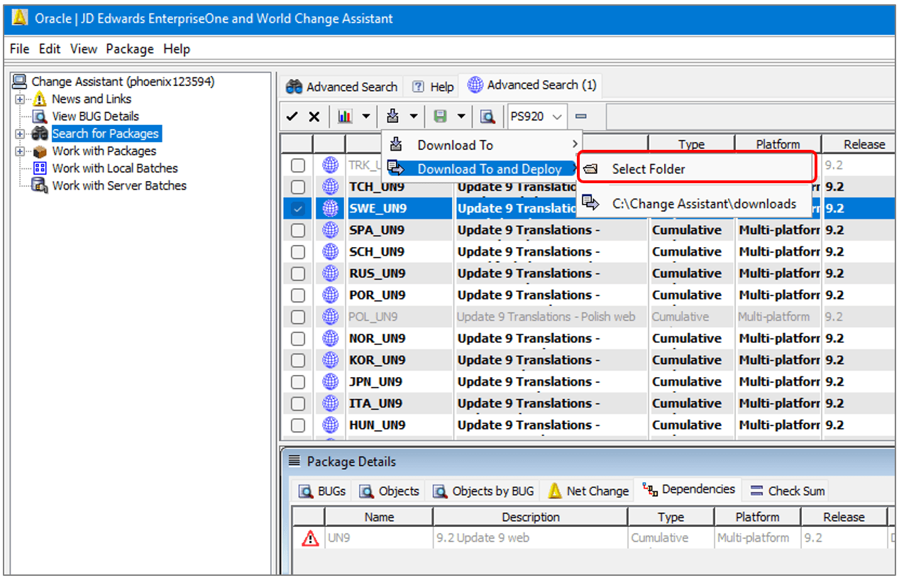

工作 3:使用 Change Assistant 下載及部署 UN 累計語言套裝程式
若要下載並部署 UN9 累積更新語言套件檔案 SWE_UN9,請執行下列動作:
  1. 在 Change Assistant 上,按一下工具列上的 delete button - 刪除按鈕,可取消選取所有套裝軟體。
  2. 選取 UN 累積語言套件 SWE_UN9。UN 語言套裝程式名稱的格式為 <language>_UN9.所有 UN 語言套裝程式都相依於 UN9。在此案例中,已經建置 UN9 累計套裝程式。
    JD Edwards EnterpriseOne 與 World Change Assistant
  3. 按一下下載並部署,然後選取位置。隨即顯示 Web 部署環境選擇表單。當應用程式介面服務 (AIS) 伺服器作用中時,下載的套裝軟體會匯入 EnterpriseOne 軟體歸檔儲存庫表格 (F96700R)。

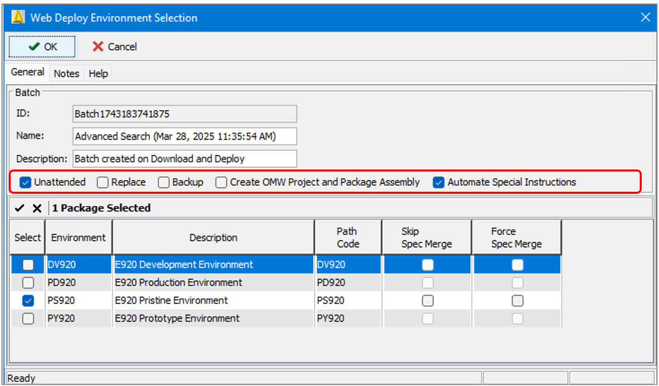

  4. 在 Web 部署環境選擇表單中,選取取代核取方塊以取代所選環境中的資料。
    附註:
    如果批次同時包含語言更新和軟體更新,則表單會顯示兩種更新類型的選擇。
    • 語言套件選項:取代 / 附加
    • 軟體更新選項:方格中的備份、建立 OMW 專案和套件組件、自動執行特殊指示、略過規格合併和強制規格合併。
    Web 部署環境選擇表單
    Web 部署環境選擇表單
  5. 取消選取備份。
  6. 選取目標環境 PS920 核取方塊。

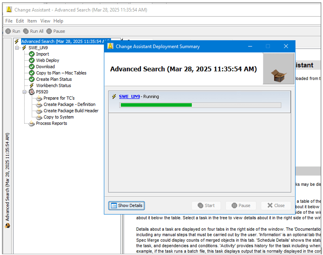

  7. 按一下確定,開始下載並建置套裝程式。系統會下載選取的語言套件並開始部署。
    注意:
    部署每個 UN 語言套件最多可能需要 30 分鐘。
  8. 在 Change Assistant 建置摘要表單中,按一下顯示詳細資訊以檢視「建置摘要」畫面。部署完成時,系統會顯示「批次活動」報表。

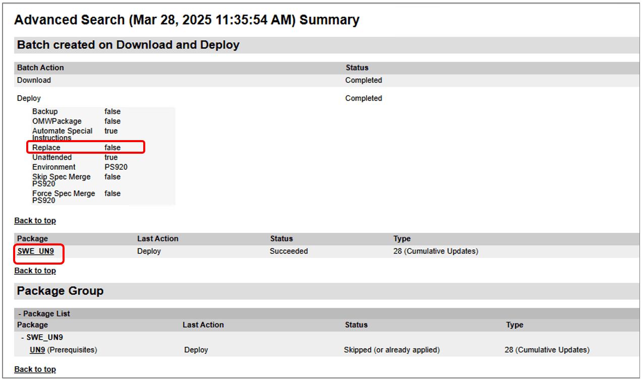

使用 Change Assistant 部署 UN 語言套件之後,請驗證「批次活動」報表。

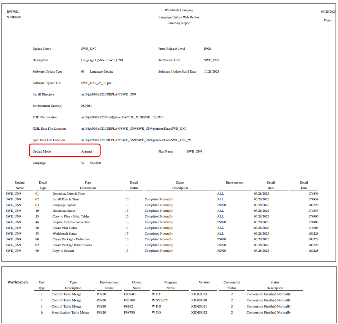

  1. 成功完成部署後,系統會顯示「批次活動」報表。確認報表中的取代值設為 false,且報表包含已部署套件 SWE_UN9 之套件活動報表的連結。
    批次作業報表
    批次活動報表

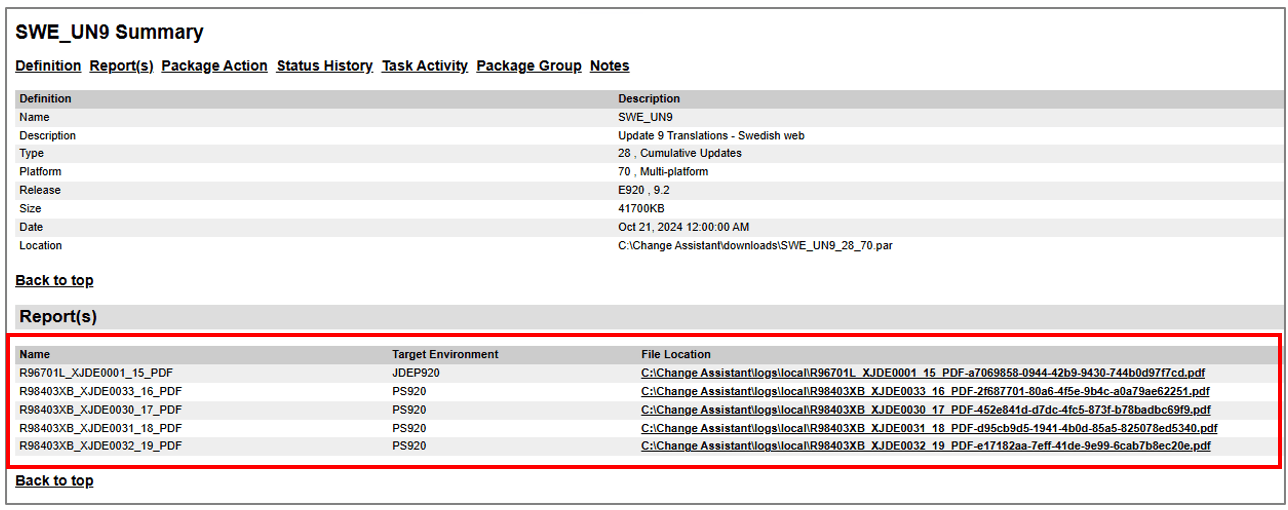

  2. 按一下 SWE_UN9 連結以複查 SWE_UN9 摘要報表。「報表」段落提供 R96701L 和 R98403XB 版本的連結。
    套件活動摘要報表
    套件作業彙總報表

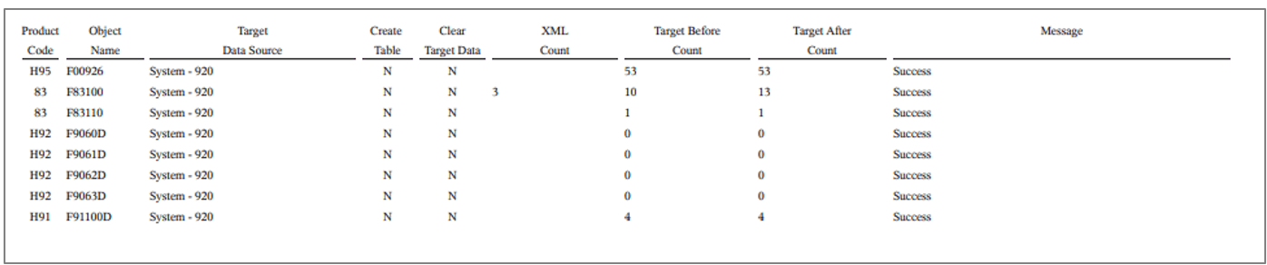

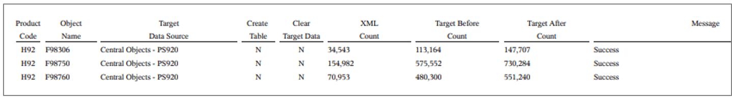

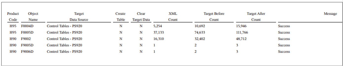

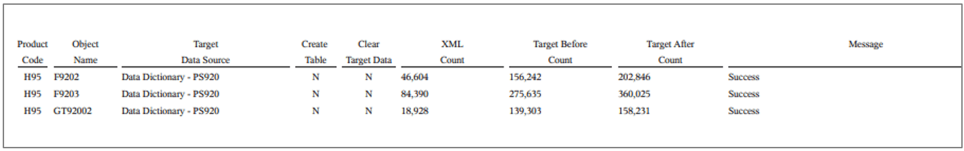

  3. 複查語言更新 Web 部署 (R96701L) 報表,以及四個版本的將 XML 資料載入表格 (R98403XB) 報表。
