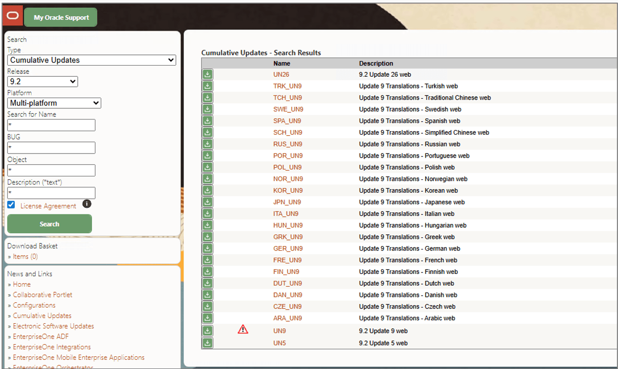

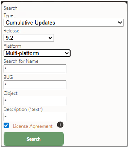

  2. 在搜尋區段中,設定下列條件:
    1. 在類型欄位中,選取 Cumulative Updates.
    2. 在版次欄位中,選取 9.2。
    3. 在平台欄位中,選取 Multi-platform。
    4. Oracle JD Edwards 更新中心的搜尋條件
      Oracle JD Edwards 更新中心上的搜尋條件
  3. 在搜尋名稱欄位中輸入日文的語言名稱 JPN* ,以進一步限制語言套件搜尋,然後按一下搜尋。
  4. 複查搜尋結果。
    Oracle JD Edwards 更新中心的搜尋結果

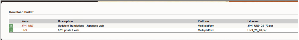

  5. 按一下套裝軟體名稱 JPN_UN9 左邊的 下載圖示,即可將它新增至您的下載項目。此套件已新增至您的「下載置物籃」。
  6. 從下載置物籃下載可攜式封存 (。PAR) 檔案 JPN_UN9_28_70.par。
    在 Oracle JD Edwards 更新中心下載籃
    在 Oracle JD Edwards 更新中心下載購物籃

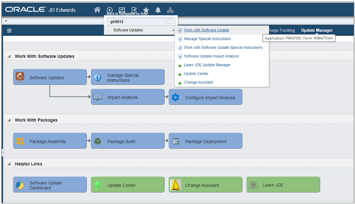

  2. 從軟體更新功能表 (GH9612) 中,選取使用軟體更新 (P96470W)。
    處理軟體更新應用程式 (P96470W) 的導覽
    瀏覽軟體更新應用程式 (P96470W)

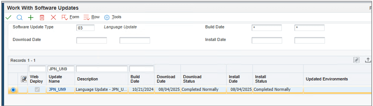

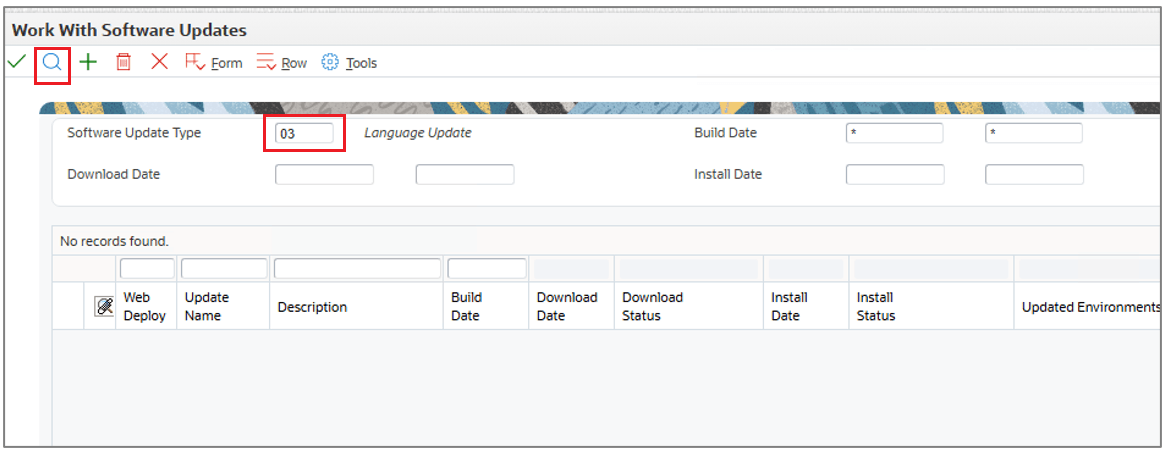

  3. 在使用軟體更新表單的軟體更新類型欄位中,輸入 03 (語言),然後按一下尋找。
    「使用軟體更新」表單
    處理軟體更新表單

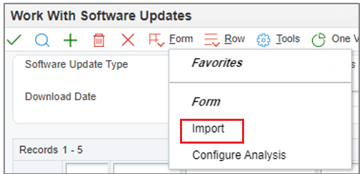

  4. 選取表單功能表,然後按一下匯入。
    處理軟體更新 - 匯入
    處理軟體更新 - 匯入

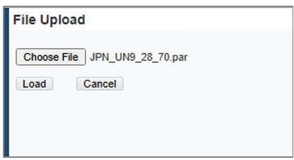

  5. 在檔案上傳對話方塊中,按一下選擇檔案,然後選取下載的語言套件檔案 JPN_UN9_28_70.par。您一次只能匯入一個套件。
    檔案上傳
    檔案上傳

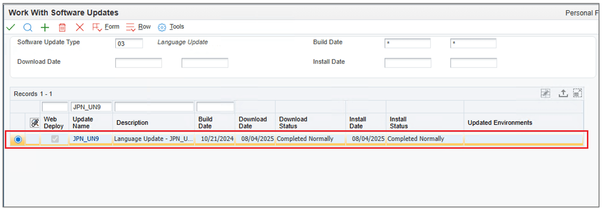

  6. 按一下載入。系統會匯入檔案並返回使用軟體更新 (P96470W) 表單。
  7. 按一下尋找以重新整理方格。匯入的語言套件會顯示在方格中。
    處理軟體更新 – 已植入 UN 語言套件
    使用軟體更新 – 已植入 UN 語言套裝軟體

  2. 在使用軟體更新表單上,在軟體更新類型欄位中輸入 03 (語言),然後按一下尋找。
  3. 從方格中選取 UN 語言套件 JPN_UN9。

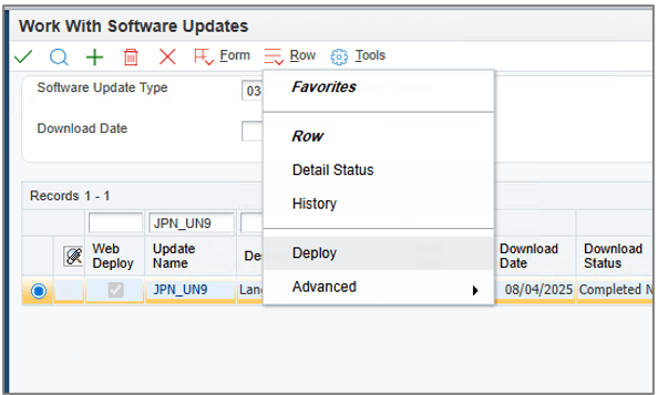

  4. 選取資料列功能表,然後按一下部署。
    使用軟體更新表單 - 部署
    使用軟體更新表單 - 建置

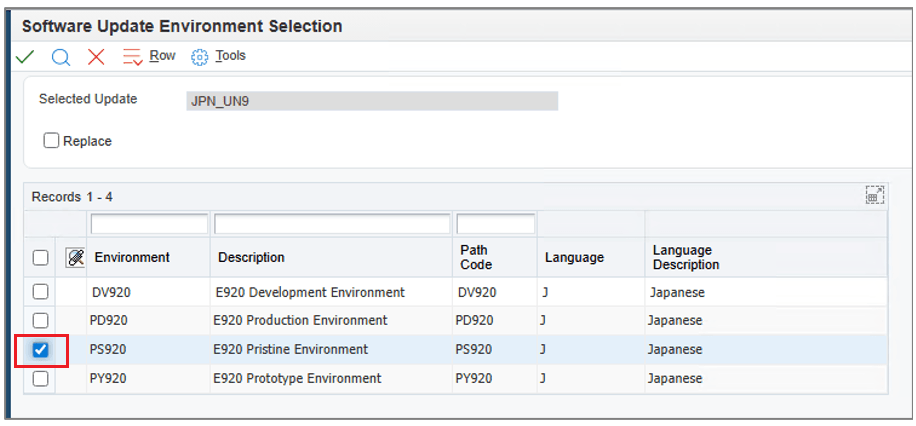

  5. 隨即顯示軟體更新環境選擇表單。選取取代核取方塊。預設不會選取「取代」核取方塊。選取此核取方塊即可讓 R96701L 取代記錄,而不附加記錄。
    軟體更新環境選擇表單
    軟體更新環境選擇表單
  6. 選取對應至您要建置套裝程式之環境的核取方塊。對於「試用版」,請使用 PS920。
    軟體更新環境選擇表單
    軟體更新環境選擇表單
  7. 按一下軟體更新環境選擇表單上的確定,以啟動套件部署。

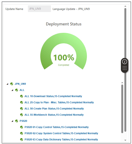

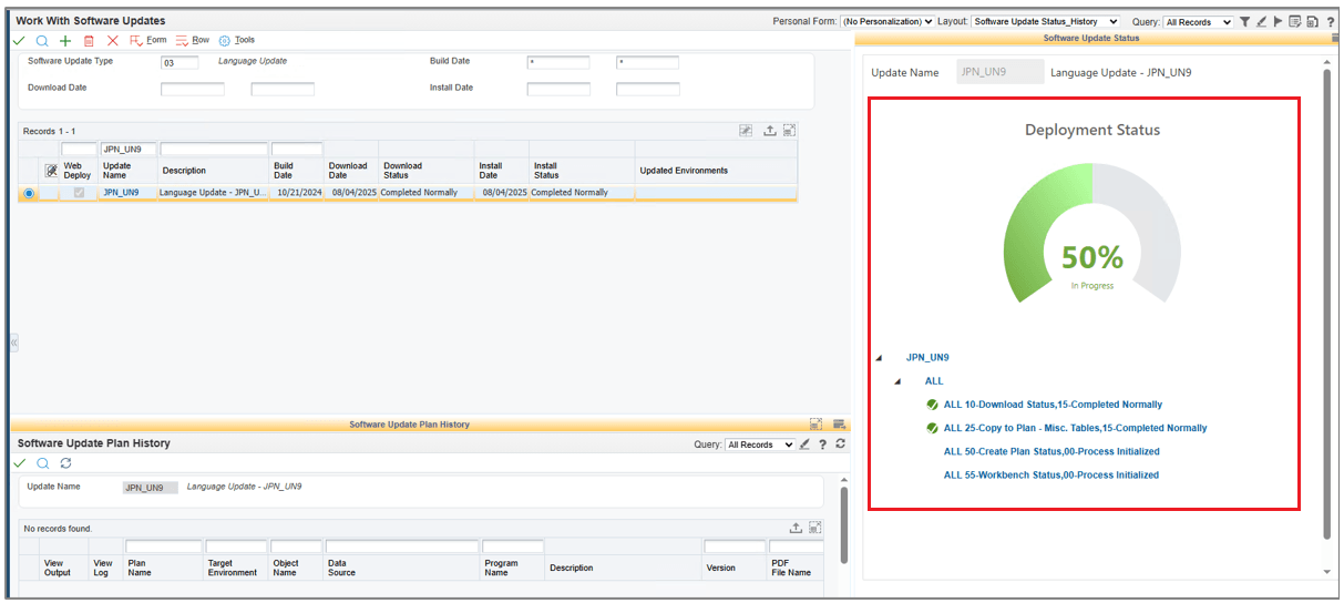

  8. 使用軟體更新表單上的「建置狀態」窗格會顯示完成百分比。
    注意:
    部署每個 UN 語言套件最多可能需要 30 分鐘。
    處理軟體更新 - 軟體更新狀態
    使用軟體更新 - 軟體更新狀態
    部署完成後,系統會在「部署狀態」窗格中顯示 100% 的完成狀態。
    處理軟體更新表單 - 部署狀態
    使用軟體更新表單 - 部署狀態

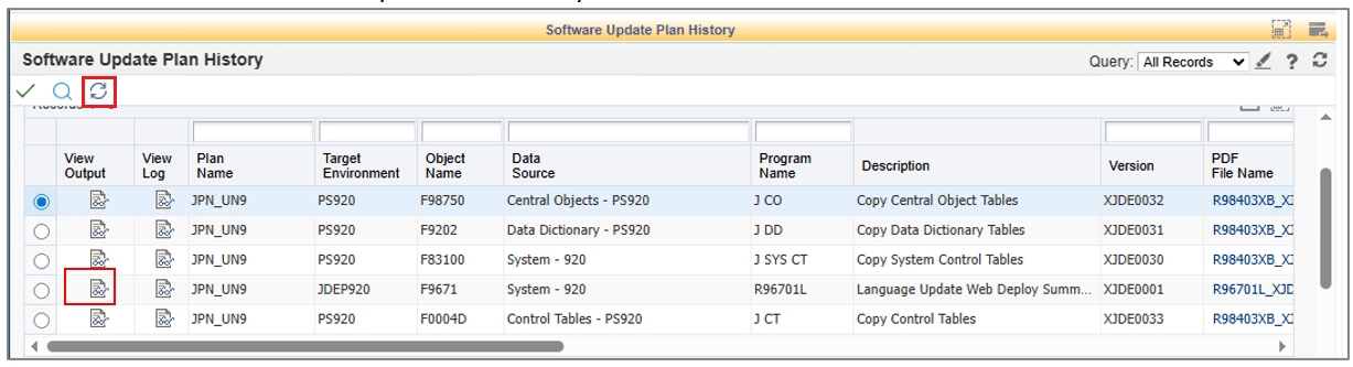

  10. 按一下軟體更新計畫歷史記錄窗格中的重新整理。
    軟體更新計畫歷史記錄表單
    軟體更新計畫歷史記錄表單

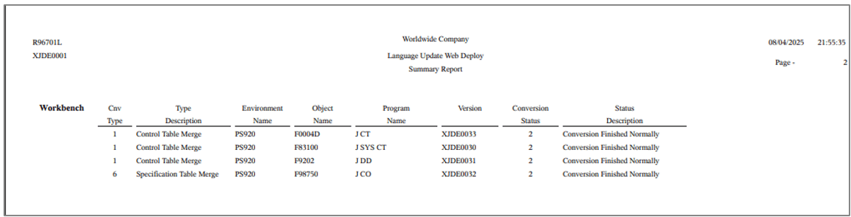

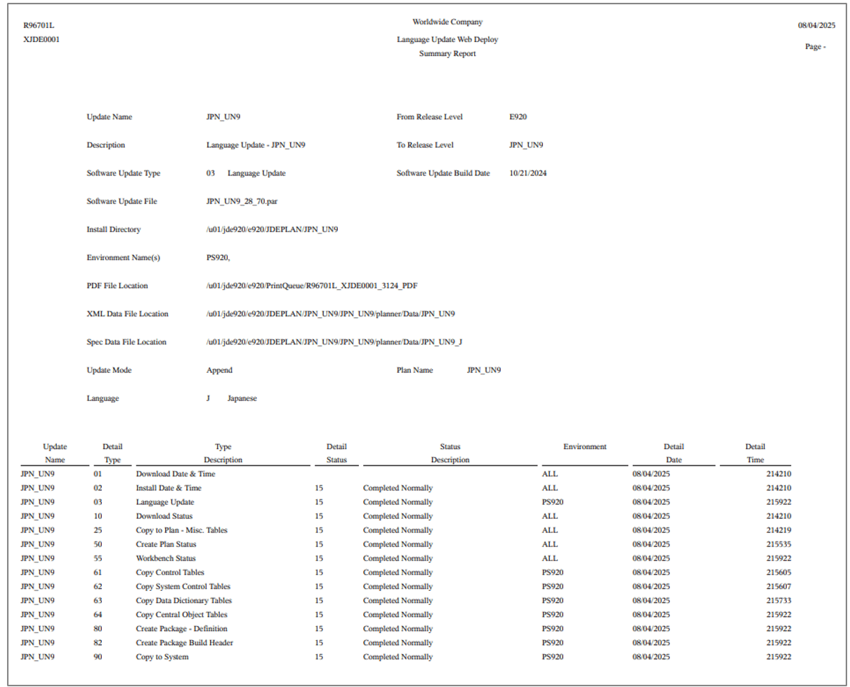

  11. 按一下方格資料欄中 R96701L (程式名稱) 的 下載圖示,即可下載語言更新 Web 部署摘要報表 (R96701L)。此報表提供部署的摘要。
    語言更新 Web 部署摘要報表 語言更新 Web 部署摘要報表
    語言更新 Web 部署摘要報表

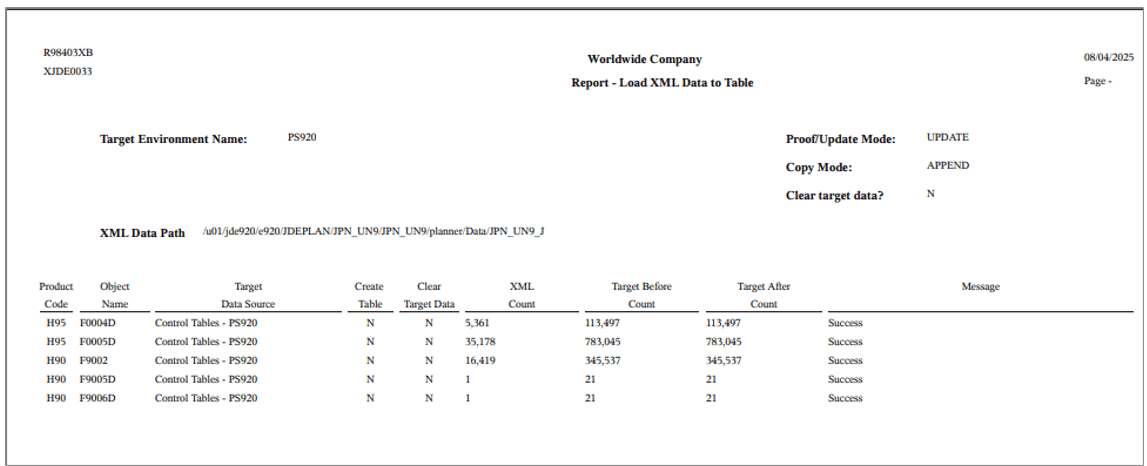

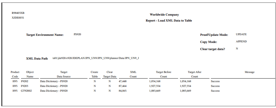

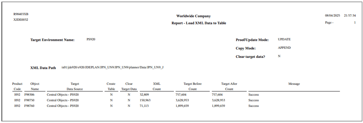

  12. 系統會為複製的各種語言表產生四個版本的「語言資料複製」(R98403XB) 報告。在方格欄中按一下與這些版本對應的「檢視輸出」圖示,以下載並複查它們。
