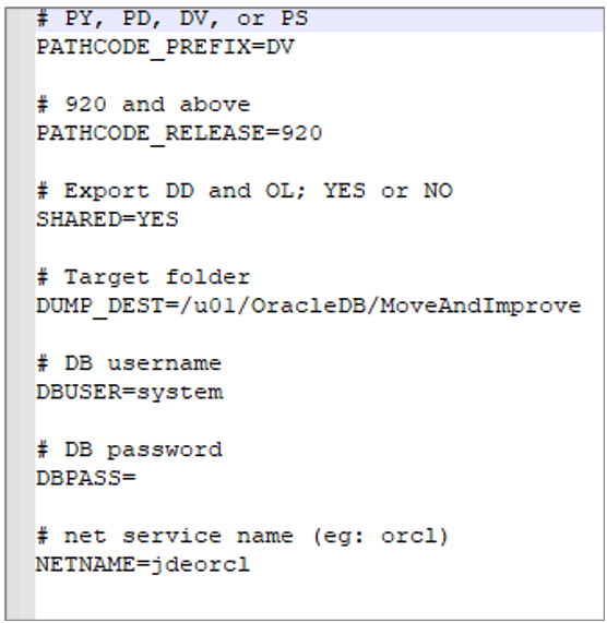

  3. 使用這些設定值編輯 exp_set 檔案。
    exp_set 檔案
    exp_set 檔案
    欄位 描述
    PATHCODE_PREFIX 要匯出之路徑代碼的字首。輸入 DV。
    有效值為 PY、PD 和 DV。
    PATHCODE_RELEASE 要匯出的路徑代碼版本。輸入 920。
    分享 匯出資料字典綱要。輸入 YES 以匯出資料說明。
    否則,請輸入 NO。
    DUMP_DEST 您要儲存資料庫傾印檔的資料夾完整路徑。輸入 /u01/OracleDB/MoveAndImprove。
    * 確定目錄存在 *
    資料庫使用者 具備執行 EXPDP 作業之權限的資料庫使用者。輸入 system。
    DBPASS DBUSER 的密碼。輸入系統密碼。
    注意:如果您的資料庫密碼包含任何允許的特殊字元 (例如 $),您必須在 exp_set 和 imp_set 檔案的資料庫密碼前後加上單引號。例如,如果您的資料庫密碼包含 $ 符號,您可以指定此值,如下所示:
    DBPASS ='Hello$123'
    網路名稱 資料庫的 TNS 名稱 (例如,輸入 orcl)。
  4. 儲存並關閉 exp_set 。

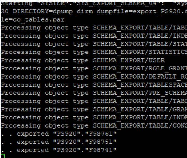

  5. 執行 export.sh 程序檔。
    exp_set 檔案
    export.sh
  6. 確認所有產生的日誌檔中都已順利完成。
  7. 確認已順利在指定的位置中建立 .dmp 檔案。
  8. 將 .dmp 檔案傳輸至 One-Click 執行處理的資料庫伺服器上的資料夾,以便在後續步驟中匯入。

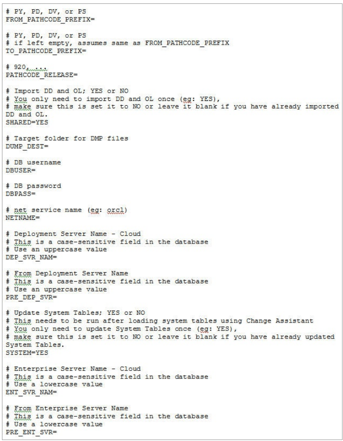

  3. 開啟匯入資料夾,然後編輯 imp_set 檔案。
    exp_set 檔案
    imp_set 檔案
    欄位 描述
    FROM_PATHCODE_PREFIX 您在內部部署資料庫伺服器上匯出的路徑代碼前置碼。輸入 DV。
    有效值為 PY、PD 和 DV。
    TO_PATHCODE_PREFIX Oracle Cloud Database Server 上目標路徑代碼的前置碼。
    可以與 FROM_PATHCODE_PREFIX 相同或不同。
    PATHCODE_RELEASE 輸入 920。請勿變更。
    分享 輸入 YES 以匯入資料字典。您只需要匯入資料字典一次。
    否則,請輸入 NO。
    DUMP_DEST 複製資料庫傾印檔之資料夾的完整路徑。輸入 /u01/OracleDB/MoveAndImprove。
    資料庫使用者 具備執行 IMPDP 作業之權限的資料庫使用者。
    DBPASS ='Hello$123'
    DEP_SVR_NAM Oracle Cloud Deployment Server 的名稱 (大寫)。
    PRE_DEP_SVR 內部部署部署伺服器的名稱 (大寫)。
    SYSTEM 輸入 YES。這應該只匯入一次。
    ENT_SVR_NAM Oracle 雲端企業伺服器名稱。比對大小寫作為 SY920.F9650 表格中的名稱。
    PRE_ENT_SVR 內部部署企業伺服器名稱。將大小寫與內部部署 Enterprise Server 中 SY920.F9650 表格中的名稱相符。

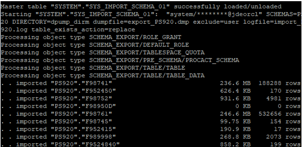

  4. 切換 (su) 至您的 oracle 使用者,並瀏覽至您的命令檔資料夾。
  5. 執行 import.sh。記錄會建立在傾印目錄中。請檢查記錄以確保匯入成功。
