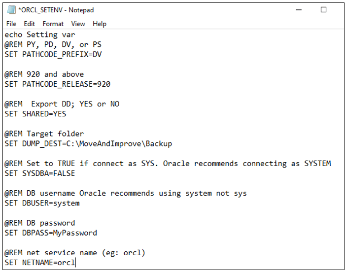

  4. 開啟匯出資料夾,並使用這些設定值編輯 ORCL_SETENV.bat 檔案。
    ORCL_SETENV.bat 檔案
    ORCL_SETENV.bat 檔案
    欄位 描述
    設定 PATHCODE_PREFIX 要匯出之路徑代碼的字首。輸入 DV。
    有效值為 PY、PD 和 DV。
    設定 PATHCODE_RELEASE 要匯出的路徑代碼版本。輸入 920。
    設定共用 匯出資料字典 。輸入 YES 以匯出資料說明。
    否則,請輸入 NO。只需要執行一次 。
    設定 DUMP_DEST 您要儲存資料庫傾印檔的資料夾完整路徑。輸入 c:\MoveAndImprove\Backup。
    * 確定目錄存在 *
    設定 SYSDBA
    如果您以「資料庫管理員」身分連線,請輸入 TRUE。
    設定資料庫使用者
    具備所插入綱要之權限的資料庫使用者。輸入 system。
    有效值為 system 和 sysdba。
    設定 DBPASS DBUSER 的密碼。輸入系統密碼。
    設定網路名稱 資料庫的網路服務名稱或連線字串 (例如,輸入 orcl)。

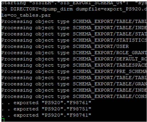

  5. 在命令視窗中,瀏覽至您的命令檔資料夾。
  6. 執行 ORCL_EXPORT.bat 。
    exp_set 檔案
    ORCL_EXPORT.bat
  7. 確定所有產生的日誌檔都已順利完成。
  8. 確認已順利在指定的位置中建立 .dmp 檔案。

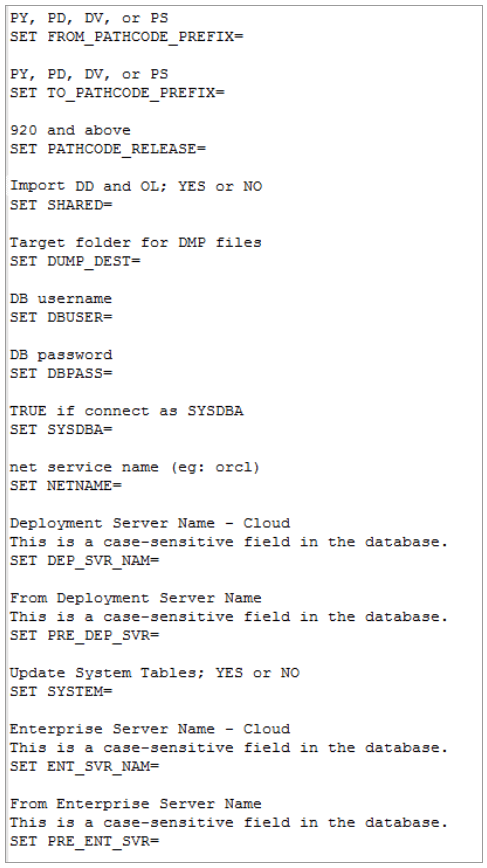

  4. 開啟匯入資料夾,然後編輯 ORCL_SETENV.bat 檔案。
    ORCL_SETENV.bat 檔案
    ORCL_SETENV.bat 檔案
    欄位 描述
    設定 FROM_PATHCODE_PREFIX 您在內部部署資料庫伺服器上匯出的路徑代碼前置碼。輸入 DV。
    有效值為 PY、PD 及 DV。
    設定 TO_PATHCODE_PREFIX Oracle Cloud Database Server 上目標路徑代碼的前置碼。輸入 PY、PD 或 DV。
    可以與 FROM_PATHCODE_PREFIX. 相同或不同
    SET_PATHCODE_RELEASE 輸入 920。請勿變更。
    設定共用 輸入 YES 以匯入資料字典。您只需要匯入資料字典一次。
    否則,請輸入 NO。
    設定 DUMP_DEST 複製資料庫傾印檔之資料夾的完整路徑。範例:C:\MoveAndImprove。
    設定資料庫使用者 具備執行 IMPDP 作業之權限的資料庫使用者。Oracle 建議使用 system。
    注意:如果您的資料庫密碼包含任何允許的特殊字元 (例如 $),您必須在 exp_set 和 imp_set 檔案的資料庫密碼前後加上單引號。例如,如果您的資料庫密碼包含 $ 符號,您可以指定此值,如下所示:
    DBPASS =Hello$123
    設定 SYSDBA 如果以 SYSDBA 的身分連線,就必須使用 TRUE。否則,請輸入 FALSE。
    設定網路名稱 資料庫的 TNS 名稱 (例如,JDEORCL)。
    設定 DEP_SVR_NAM 您的 Oracle Cloud 部署伺服器名稱 (大寫)。
    設定 PRE_DEP_SVR 內部部署伺服器的名稱 (大寫)。
    設定系統 輸入 YES 以更新 JDE920 表格中的機器名稱。
    設定 ENT_SVR_NAM 您新 Oracle Cloud Enterprise Server 的名稱。比對大小寫作為 SY920.F9650 表格中的名稱。
    設定 PRE_ENT_SVR 舊內部部署企業伺服器的名稱。將大小寫與內部部署企業伺服器之 SY920.F9650 表格中的名稱相符。

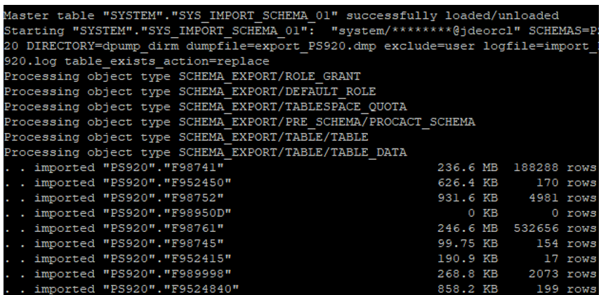

  5. 在命令視窗中,瀏覽至您的命令檔資料夾,然後執行 ORCL_IMPORT.bat。
    命令檔會執行並在傾印目錄中建立日誌。確定所有產生的日誌檔都已順利完成。
