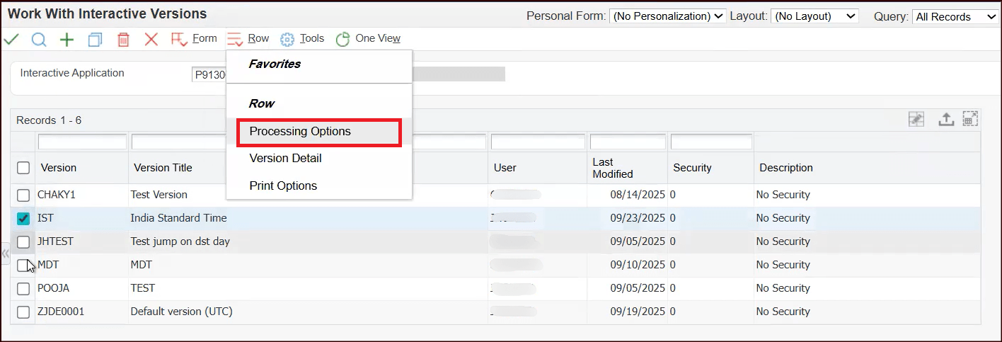

  5. 在使用互動式版本表單上,選取方格中的 IST,然後從「列」功能表中選取處理選項。
  6. 在顯示頁籤上,將檢視當地時間值設為 2,並將 IST 的當地時區值設為 14。

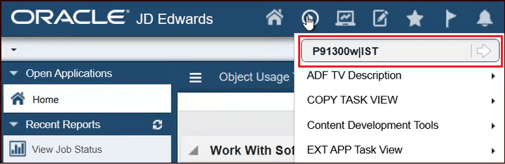

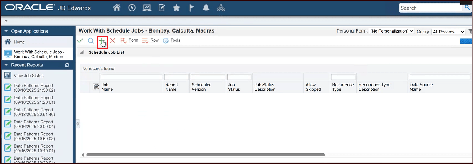

工作 1:使用 Web 從屬端排定工作
  1. 在「快速路徑」中輸入 P91300W|IST,以存取「印度標準時間 (IST)」時區之 Web 版本的使用排定的工作表單。
    P91300W 的快速路徑
    快速路徑至 P91300W
  2. 在使用排程工作表單上,按一下新增。
    處理排定的工作
    使用排定的工作表單

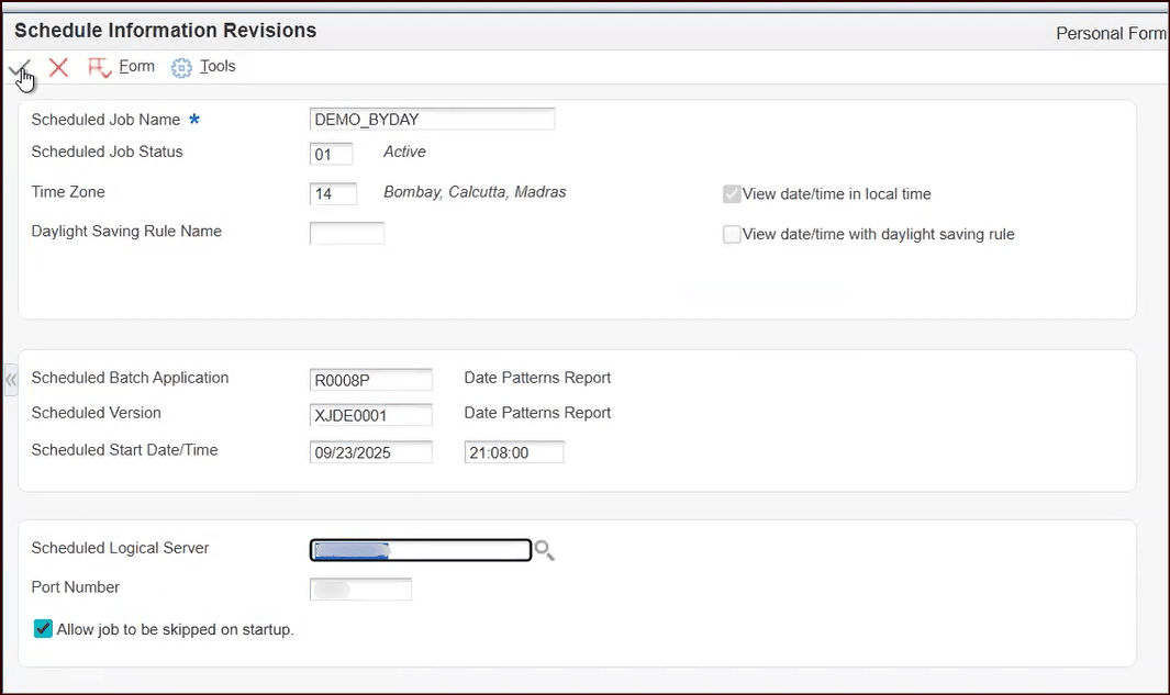

  3. 在排程資訊修訂表單的排定的工作名稱欄位中,輸入 DEMO_BYDAY。
    附註:
    輸入可唯一識別給系統與排定工作之使用者的名稱。使用此名稱表示工作職責,例如「每月結案」或「每晚 BackUp」。
    排程資訊修訂表單
    排程資訊修訂表單

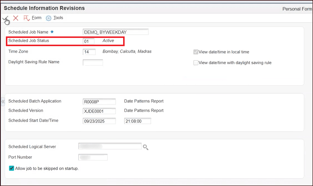

  4. 在排定的工作狀態欄位中,選取排定工作的狀態。
    只要狀態為作用中,Scheduler 就會決定是否應將工作送出至伺服器進行處理。到達工作排定的結束日期時,就不會再在「工作排程」表格 (F91320) 中建立任何事件。F91300 中的工作標頭會維持在作用中狀態,而且可以編輯以新增更多複本。
    若要停止「排程器」執行工作,您可以在結束日期之前的任何時間將狀態變更為非作用中。如果要讓「排程器」再次包含工作,您可以重新啟用工作。
    • 如果工作未設為在重新啟用時略過工作,將會執行所有先前遺漏的執行處理。
    • 如果工作設為在重新啟動時略過工作,則排程器只會執行最近的擱置中執行處理,並略過其他執行處理。如果工作未超過其結束日期 (如果已定義結束日期),它就會繼續排定未來的工作。
  5. 在排定的批次應用程式欄位中,指定「排程器」提交至伺服器之報表的物件名稱。
  6. 在排定的版本欄位中,指定排定執行的報表版本。版本可識別批次工作所使用的特定資料集選擇與排序設定值。
  7. 在排定的開始日期 / 時間欄位中,決定「排程器」送出排定工作至伺服器以供執行的下一個日期。
  8. 在排程器邏輯伺服器欄位中,選取排程器核心提交工作之伺服器的邏輯資料來源。這部伺服器可能不是執行排程器核心的伺服器 。
  9. 輸入連接埠號碼。
  10. 選取允許在啟動時略過工作核取方塊,即可略過遺漏的工作執行處理。

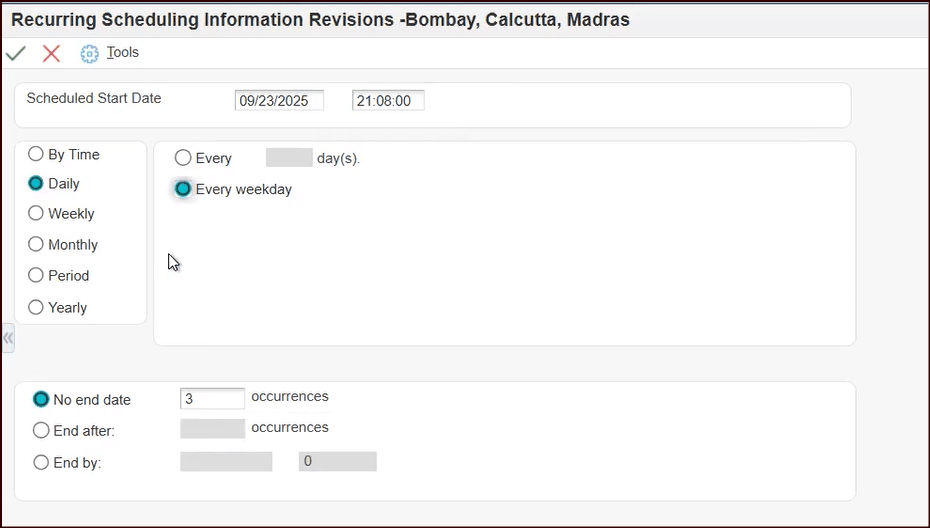

  11. 從「表單」功能表中選取週期性。
  12. 在週期性排程資訊修訂表單中,設定排程的「排定開始日期」與頻率。
    週期性排程資訊修訂表單
    週期性排程資訊修訂表單
  13. 按一下確定。

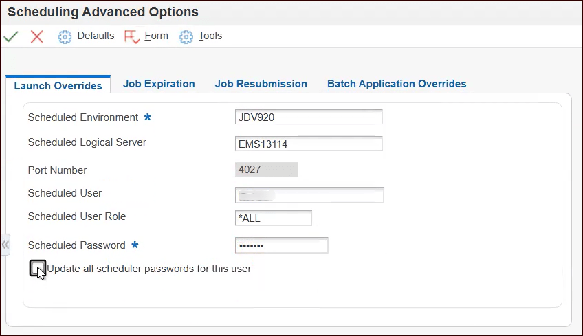

工作 2:更新使用者的所有排程器密碼
設定或變更使用者的工作排程密碼時,您可以啟用選項,同時更新排程器表格中該使用者的所有相關工作密碼。此選項可讓您在使用外部登入安全性 (例如 LDAP) 時更輕鬆地管理工作密碼。

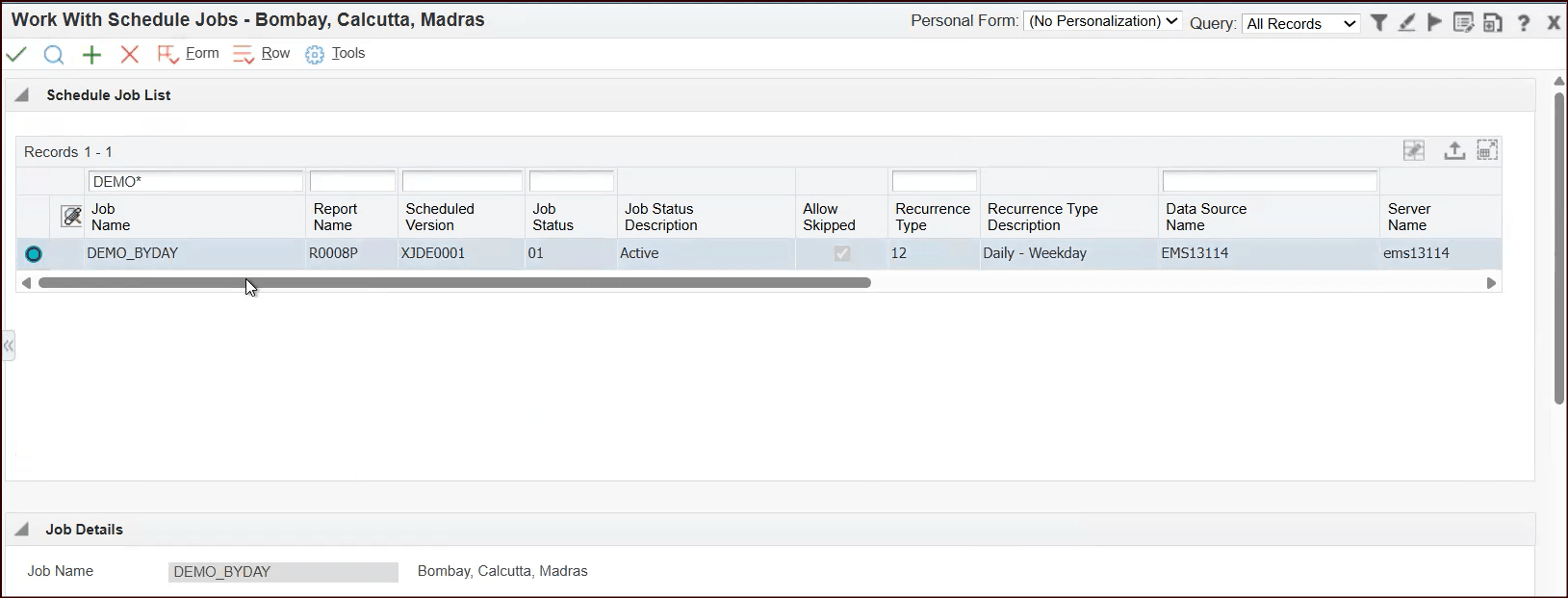

  1. 存取使用排程工作表單。
  2. 在使用排程工作表單上,選取您建立的工作排程 DEMO_BYDAY,然後按一下確定。
    處理排程工作表單
    使用排程工作表單

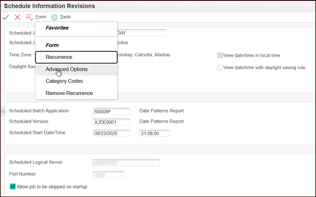

  3. 在排程資訊修訂表單上,從「列」功能表中選取進階選項。
    排程資訊修訂表單 - 進階選項
    排程資訊修訂表單 - 進階選項
  4. 在排程進階選項表單上,選取投放置換頁籤。
  5. 選取投放置換頁籤。
  6. 勾選更新此使用者的所有排程器密碼核取方塊。
    排程進階選項表單 - 啟動修訂頁籤
    排定進階選項表單 - 啟動置換頁籤
  7. 按一下確定。

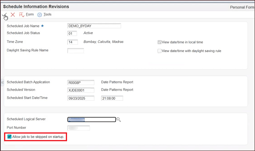

工作 3:重新啟動排程器核心時略過排定的工作
身為系統管理員,您可以選擇在重新啟動或重新啟用排程器核心時,略過遺漏的排定工作執行處理。這些遺漏的執行處理可能因為排定的停機或工作先前設為「非作用中」狀態而發生。略過遺漏的工作執行處理可確保重新啟動排程器核心時,不會啟動相同工作的多個執行處理。
選擇略過遺漏的工作執行處理時,會執行上一次發生的最近事件,而其他事件則設為「狀態 31 – 排程器啟動時略過」或「狀態 33 – 工作啟動時略過」。
若要在工作層次設定排程器核心,以略過排程工作的遺漏執行處理:
  1. 在使用排程工作表單上,選取您建立的工作排程 DEMO_BYDAY,然後按一下確定。
    使用排程工作表單
    使用排程工作表單
  2. 在排程資訊修訂表單上,選取允許在啟動時略過工作核取方塊。
    排程資訊修訂表單
    排程資訊修訂表單

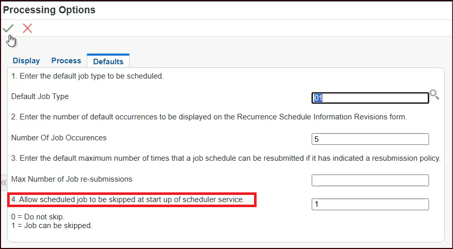

對於新工作,依照預設,將排程器核心設定為略過啟動時遺漏的工作:
  1. 在 Webify Scheduler (P91300W) 的處理選項中,前往預設值頁標。
    exp_set 檔案
    使用互動式版本表單
  2. 將允許排程工作在啟動排程器服務時略過的值設為 1。

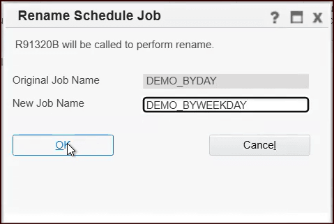

工作 4:重新命名排定的工作
在重新命名程序中,系統會先將「排程工作主檔」表格 (F91300) 中的工作狀態變更為 03 (重新命名工作正在處理中),然後將「排程工作主檔」表格 (F91300)、「排定的工作參數」表格 (F91310)、「工作排程」表格 (F91320) 以及「排定的工作覆寫列印資訊」表格 (F91330) 中的工作記錄重新命名。
  1. 存取使用排程工作表單。
    使用排程工作表單
    使用排程工作表單

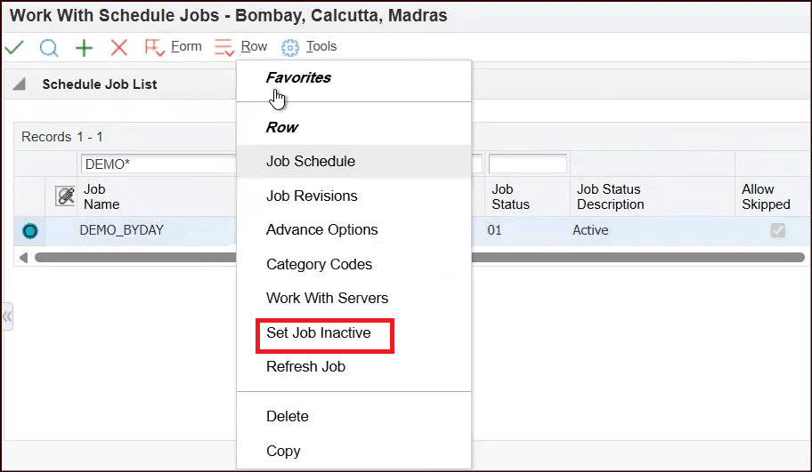

  2. 從方格中選取工作,然後從資料列功能表中選取將工作設為非作用中。
    使用排程工作表單 - 將工作設為非作用中

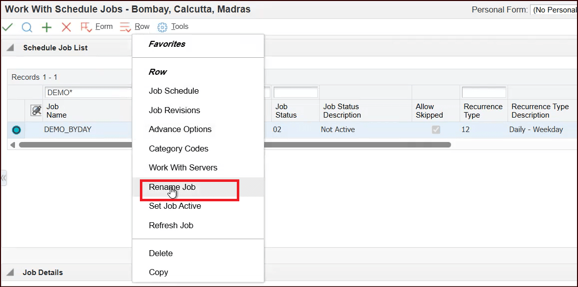

  3. 從資料列功能表中選取重新命名工作。
    處理排程工作表單 - 重新命名工作
    使用排程工作表單 - 重新命名工作
  4. 在重新命名排程工作表單上,輸入新工作名稱 DEMO_BYWEEKDAY。
    重新命名排程工作表單
    重新命名排程工作表單

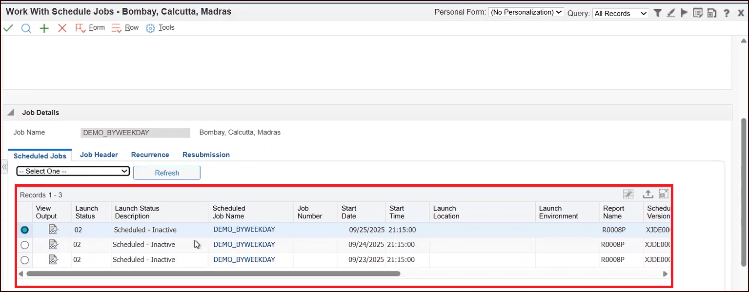

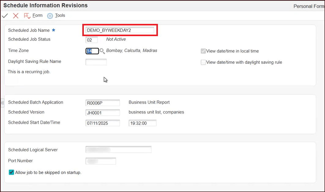

  5. 按一下確定。工作已重新命名,工作狀態會設回 02 (已排定 - 非作用中)。
  6. 在使用排程工作表單上,複查在工作詳細資訊窗格的排定的工作頁籤中,重新命名之工作的排定工作。
    處理排程工作表單 - 已重新命名排程工作
    使用排程工作 - 重新命名的排程工作
工作 5:修訂排定工作的狀態
如果您不想處理工作,可以將排定工作的狀態變更為無效。
  1. 在使用排程工作表單上,選取工作 DEMO_BYWEEKDAY,然後從「列」功能表中選取工作修訂。
  2. 在排程資訊修訂表單上,視需要修改排定的工作狀態。
    排程資訊修訂表單
    排程資訊修訂表單
  3. 按一下確定。

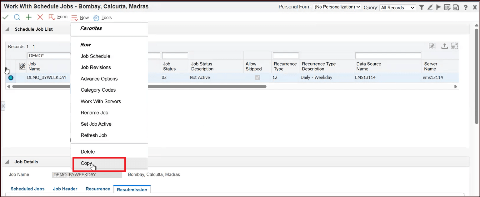

工作 6:複製排定的工作
若要複製您建立的工作 DEMO_BYWEEKDAY,並使用相同的時間和發生資訊建立新的工作排程:
  1. 在使用排程工作表單上,選取工作 DEMO_BYWEEKDAY,然後從「列」功能表中選取複製。系統會使用來自 DEMO_BYWEEKDAY 的資訊建立新的工作排程。
    處理排程工作表單
    使用排程工作表單
  2. 在排程資訊修訂表單上,輸入「排定的工作名稱」,然後視需要修改工作排程。
    排程資訊修訂表單
    排程資訊修訂表單
  3. 視需要修改正在複製之工作的其他特性,例如「排程器批次應用程式」。
  4. 按一下確定。

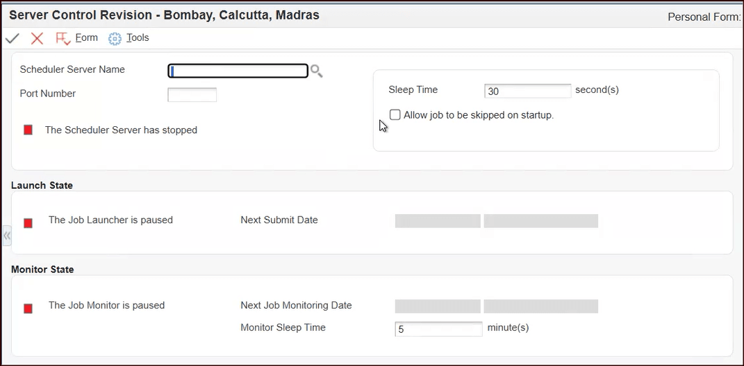

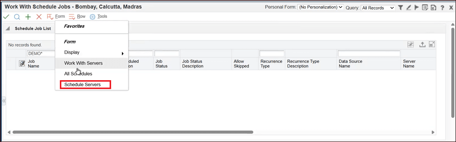

工作 7:管理排程器伺服器

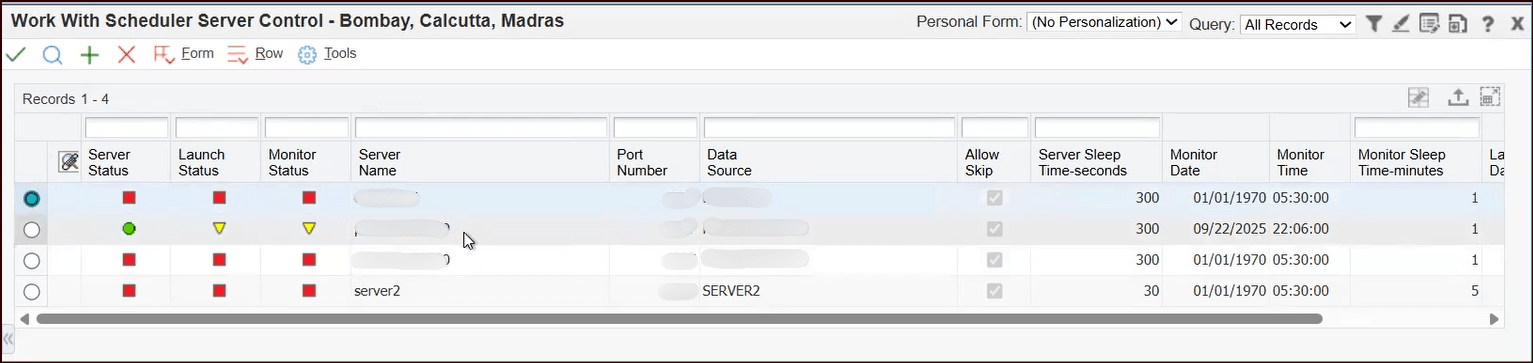

您可以在 Web 型使用排程器伺服器控制表單 (P91301W) 上檢視所有伺服器與連接埠號碼的組合。多重基礎排程器核心允許在同一連接埠擁有多部伺服器,在同一部機器上有多部連接埠實例。
  1. 在使用排程工作表單上,從「資料列」功能表中選取排程伺服器,以存取使用排程器伺服器控制表單 (P91301W)。
    處理排程工作表單
    使用排程工作表單
  2. 按一下使用排程器伺服器控制表單上的「尋找」,以檢視所有伺服器與連接埠號碼的組合。
    使用排程器伺服器控制表單
    使用排程器伺服器控制表單
  3. 若要啟動伺服器,請在方格中選取伺服器,然後從「列」功能表中選取啟動排程器。
  4. 若要停止伺服器,請在方格中選取伺服器,然後從「列」功能表中選取停止排程器。
  5. 若要新增伺服器,請按一下使用排程器伺服器控制表單上的新增。
  6. 在伺服器控制修訂版本表單上,輸入排程器伺服器名稱和連接埠號碼詳細資訊,然後按一下確定。
