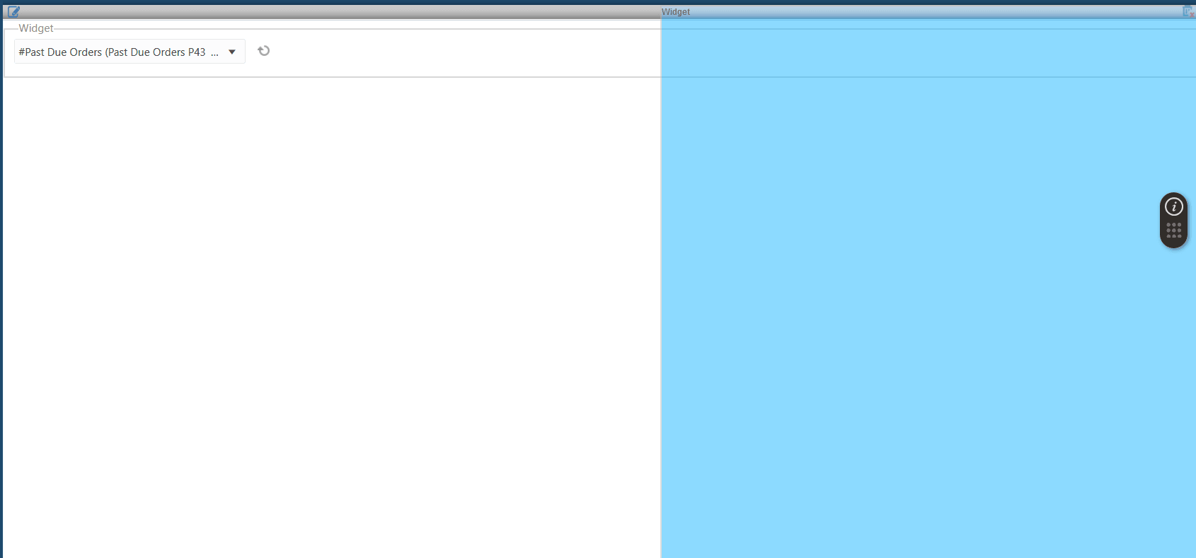

  5. 按一下小工具,即可在頁面中新增「小工具窗格」。
  6. 在「建立小工具連結」視窗的「名稱」欄位中,輸入 Past Due Orders。
    注意:由於每個「小工具窗格」只能包含一個小工具,因此在小工具之後,最常用來命名「小工具窗格」。

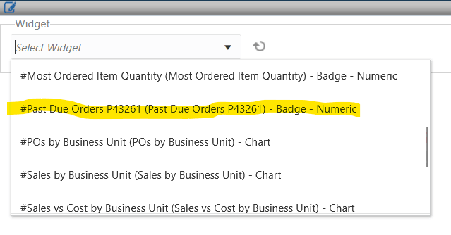

  7. 然後按一下確定。「小工具」功能表可讓您選取此窗格的小工具。
  8. 從「小工具」下拉式清單中,選取 #Past 到期訂單 (逾期訂單 P43261) – 識別證 – 數值。
    螢幕擷取畫面
    小工具清單
    注意:您可以輸入下拉式欄位來篩選小工具名稱。
  9. 按一下視窗右上角的儲存以儲存頁面。
  10. 在「輸入新名稱」視窗中,輸入 Widget Panes。
  11. 按一下關閉以關閉頁面設計工具。

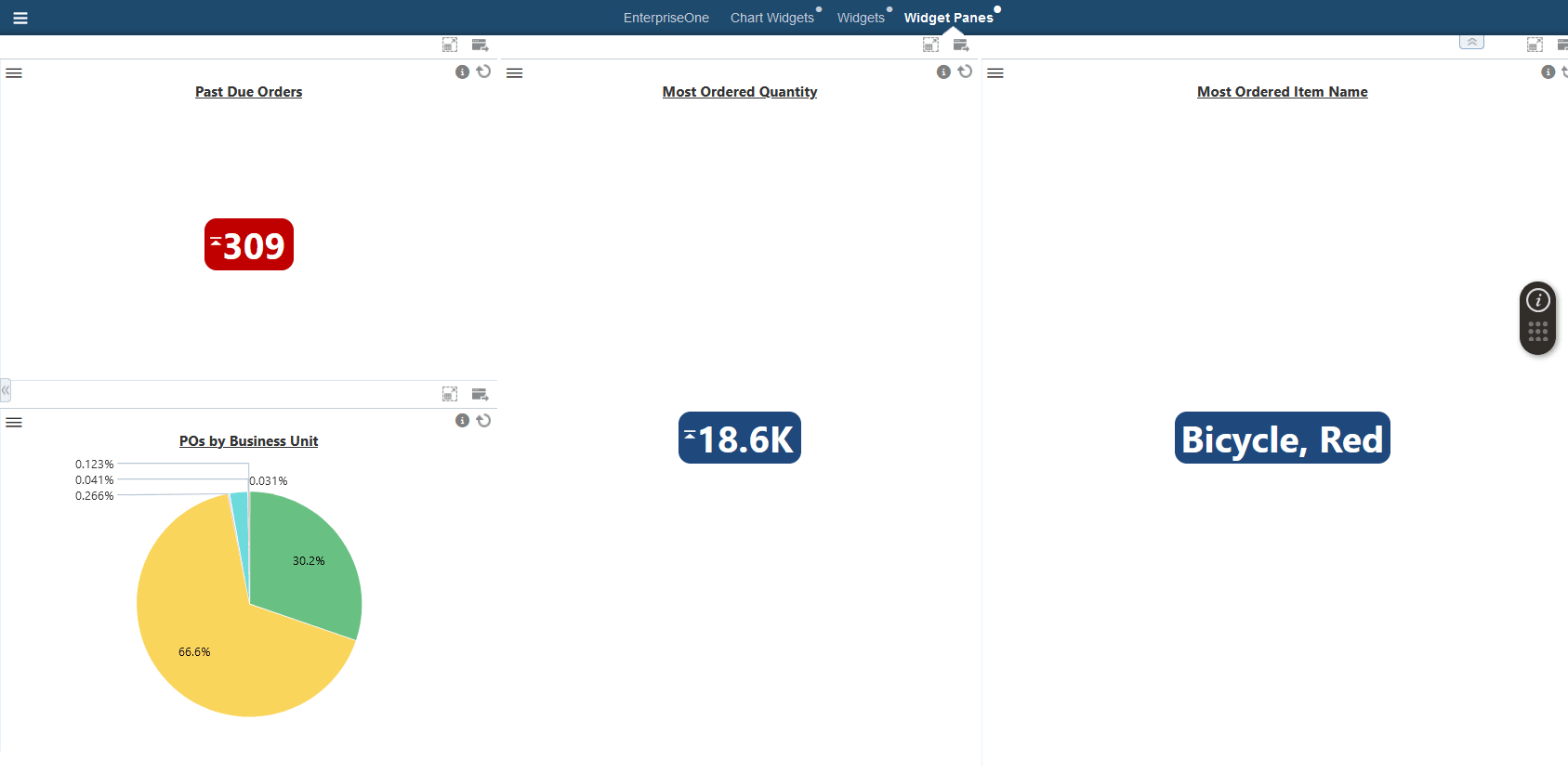

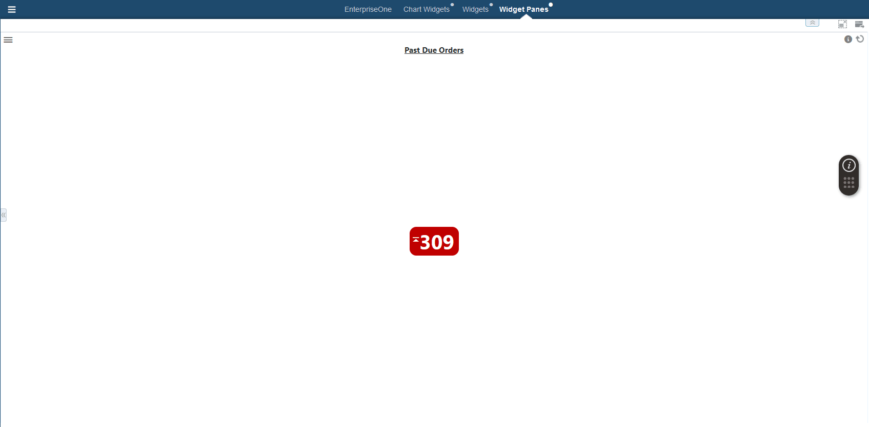

    新的 EnterpriseOne 頁面會與單一小工具窗格一起顯示。因為「逾期訂單」小工具是標章,所以它會顯示在窗格中心,而窗格會佔用整個頁面區域,如下列螢幕擷取畫面所示:
    螢幕擷取畫面
    小工具窗格 - 過去到期訂單
    由於 EnterpriseOne 組成的頁面可以包含許多類型的內容,例如設計工具窗格、One View 報表、EnterpriseOne 應用程式等等,因此您可以繼續與其他元件設計更複雜的頁面。在下列練習中,您將繼續為其他小工具新增窗格。

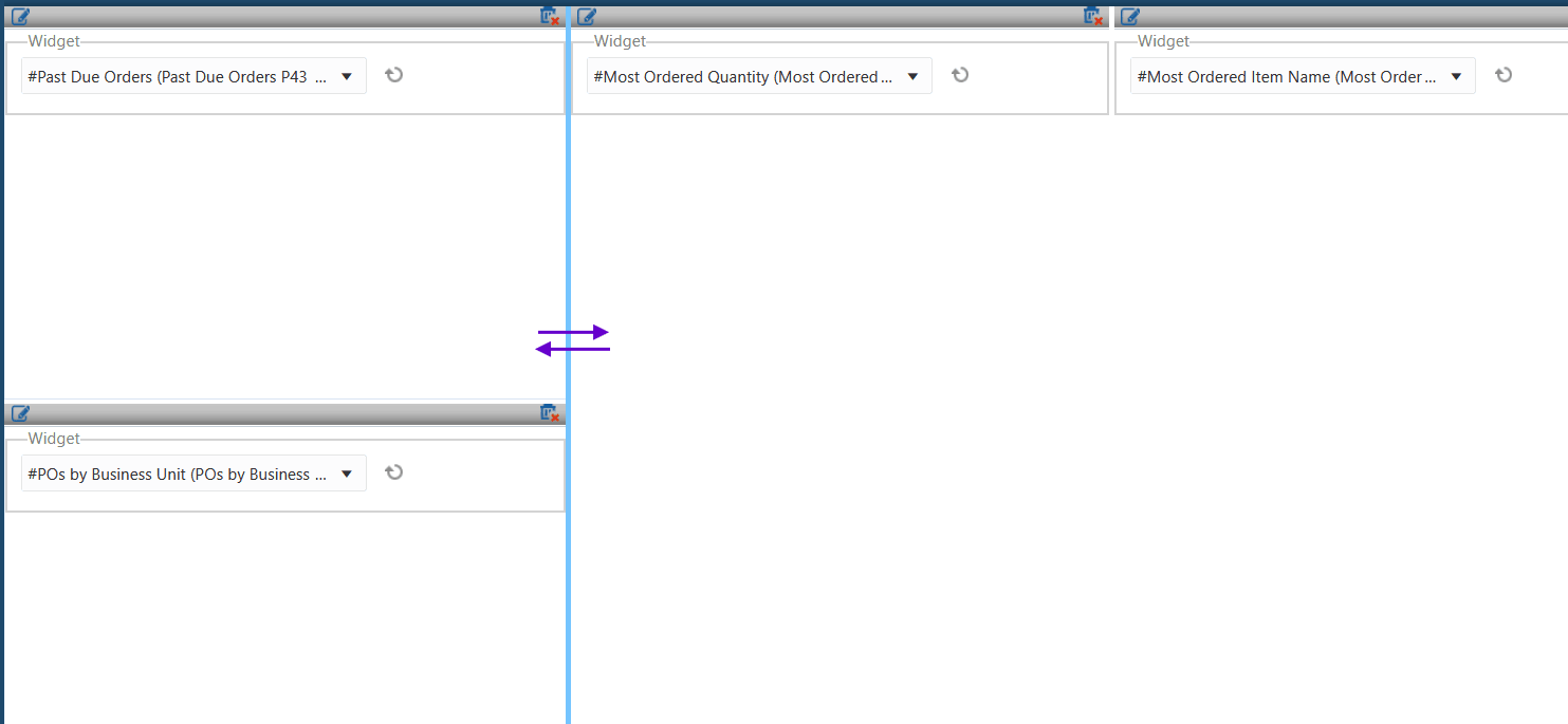

  3. 按一下頁面頂端的建立新內容圖示。
  4. 按一下小工具,並將其拖曳至現有「小工具窗格」的右側,然後放入該窗格。
  5. 螢幕擷取畫面
    小工具窗格
  6. 在「建立小工具連結」視窗的「名稱」欄位中,輸入 Most Ordered Item Quantity.
  7. 然後按一下確定。
  8. 「小工具」功能表可讓您選取此窗格的小工具。選取 #Most 訂購數量 (最訂購的項目數量) – 識別證 – 數字。
  10. 按一下關閉以關閉頁面設計工具。

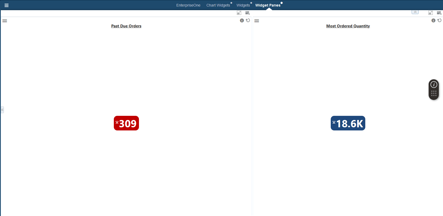

    現在,您的頁面有兩個「小工具窗格」,如下列螢幕擷取畫面所示:
  11. 螢幕擷取畫面
    小工具窗格 - 逾期訂單與最多訂購數量
  12. 重複步驟 2 到步驟 8,將最訂購的項目名稱與採購單 - 依業務單位小工具新增至頁面。小工具的外觀應如下列螢幕擷取畫面所示。您可以視需要調整小工具窗格的對齊方式。
    螢幕擷取畫面
    小工具窗格
    注意:當您在頁面設計模式時,可以拖曳窗格周圍的水平與垂直列來對齊並調整其大小。
  13. 螢幕擷取畫面
    小工具窗格 - 水平與垂直列

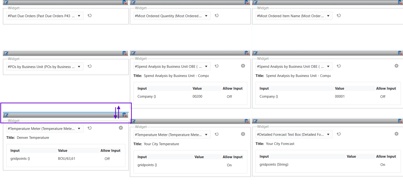

section - 區段 3新增具有預設輸入的小工具
在之前的練習中,您已為不需要任何輸入的小工具新增「小工具窗格」。在本練習中,您將新增需要輸入的小工具,而小工具可讓您提供這些輸入的預設值。
  1. 存取您 EnterpriseOne 頁面的設計模式 (使用者功能表 -> 管理內容 -> 已編寫頁面)。
  2. 按一下頁面左上方的建立新內容圖示。
  3. 按一下小工具,並將其拖曳至頁面的底部中心,然後放開。
  4. 在「建立小工具連結」視窗的「名稱」欄位中,輸入 Spend Analysis by Business Unit for Company 00200。
  5. 然後按一下確定。
  6. 在「小工具」功能表中,選取 #Spend 分析 - 依業務單位 (支出分析 - 依業務單位) - 圖表。
    此小工具接受公司的輸入值。作為頁面設計工具,「小工具組態」視窗可讓您為將會在頁面上看到小工具的使用者提供該輸入的預設值。
  7. 在「值」欄位中,輸入 00200。
    您可以多次在「小工具窗格」上新增相同的小工具,並設定不同的輸入。例如,您可以建立包含「公司 00200 支出分析」和「公司 00300 支出分析」小工具的頁面。
  8. 「小工具組態」視窗提供可讓您覆寫標題的選項。啟用「覆寫標題」選項,並將「標題」欄位中的值變更為 Spend Analysis by Business Unit - Company 00200。「小工具組態」視窗也提供「允許輸入」選項,讓使用者能夠為小工具提供不同的輸入。因此,步驟會停用此選項。您將在後續步驟中啟用「允許輸入」選項。
  9. 重複步驟 2 到步驟 8,為「依業務單位的支出分析」小工具新增第二個「小工具窗格」。
    這次,在「輸入」欄位中輸入 00001 ,然後在「標題」欄位中輸入 Spend Analysis by Business Unit – Company 00001.
    注意:您系統中的資料可能會不同。您可使用任何具有有效資料的公司。
  10. 按一下儲存。
  11. 按一下視窗頂端的儲存以儲存頁面。

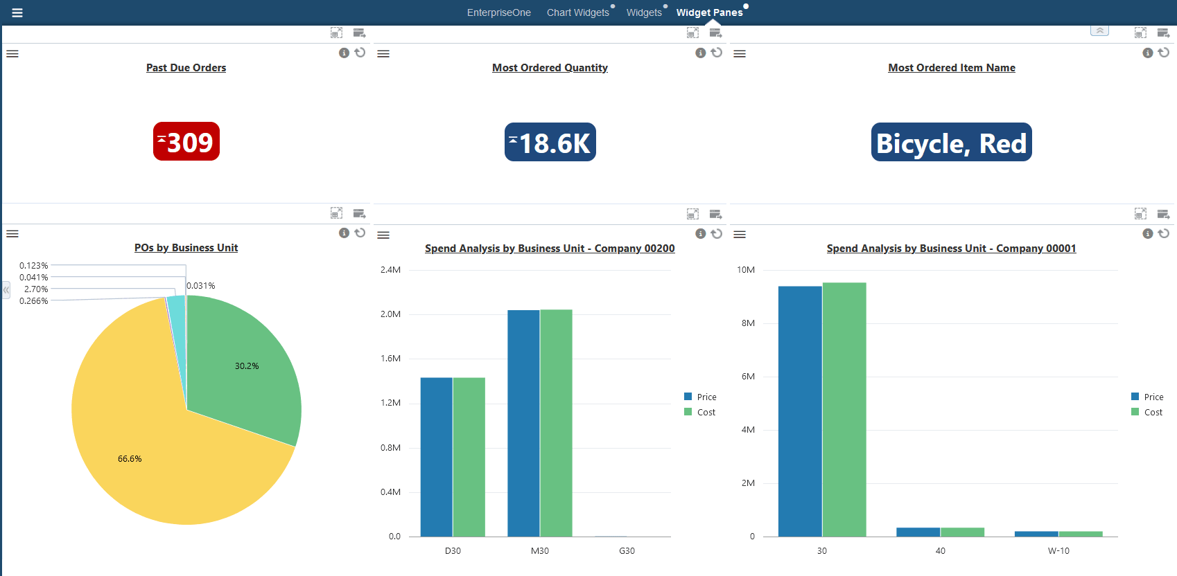

  12. 按一下關閉以關閉頁面設計工具。您的 EnterpriseOne 頁面 (含「小工具窗格」) 現在看起來如下:
  13. 螢幕擷取畫面
    小工具窗格

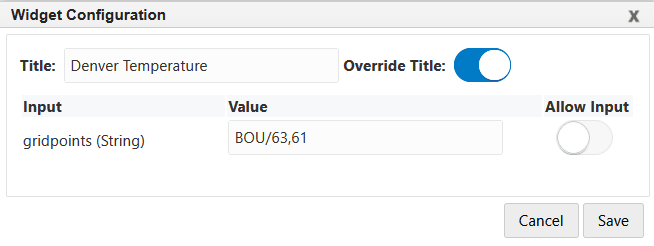

  7. 在「值」欄位中,輸入 BOU/63,61。這是科羅拉多州丹佛的格點。
  8. 啟用置換標題選項,然後將標題編輯為 Denver Temperature。對於此溫度計實例,請停用允許輸入選項。
  9. 螢幕擷取畫面
    小工具組態 - 置換標題
  10. 按一下儲存。

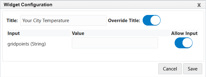

  11. 按一下頁面左上方的建立新內容圖示。
  12. 按一下小工具,並將其拖曳至頁面的底部中心,然後放開。
  13. 在「建立小工具連結」視窗的「名稱」欄位中,輸入 City Temperature.
  14. 然後按一下確定。
  15. 從「小工具」下拉式清單中,選取 #Temperature Meter (溫度計) - Meter 。
  16. 在「小工具組態」視窗中,啟用允許輸入與內嵌選項。
    啟用「允許輸入」選項時,系統允許使用者在執行時期檢視小工具,以變更或覆寫輸入值,方法是使用按一下小工具組態圖示 時所顯示的「組態」視窗。
    啟用「內嵌」選項時,系統會在執行時期將輸入欄位呈現在小工具視覺化上方,讓使用者可以查看並變更即時提供給小工具的值。
    注意:您可以移動內嵌輸入滑桿的資料列數目來設定資料列值。此值決定內嵌輸入和小工具視覺化之間小工具的可用空間的共用方式。較大的數字顯示較多的內嵌輸入,但不含捲軸,但會減少資料視覺化的大小。對於此 OBE,讓我們保留預設值。

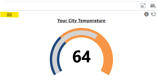

  17. 啟用置換標題選項,並將標題變更為 Your City Temperature。
  18. 將方格點 (字串) 的「輸入值」欄位保留空白。
  19. 螢幕擷取畫面
    小工具組態 - 置換標題、允許輸入及內嵌選項
  20. 按一下儲存。

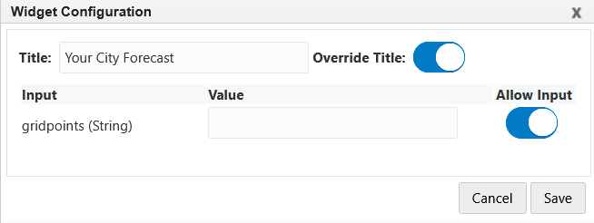

    作為頁面上的最後一個小工具窗格,接下來您將新增含使用者輸入的詳細預測文字方塊小工具。
  21. 按一下頁面左上方的建立新內容圖示。
  22. 按一下並按住小工具,並將其拖曳至頁面右下方。然後放開滑鼠按鈕。
  23. 在「建立小工具連結」視窗的「名稱」欄位中,輸入 City Forecast.
  24. 然後按一下確定。
  25. 在「小工具」功能表上,選取 #Detailed 預測文字方塊 (詳細預測文字方塊) – 文字方塊。
  26. 在「小工具組態」視窗上,啟用允許輸入選項。
    讓我們停用此小工具的內嵌選項。
  27. 啟用置換標題選項,並在「標題」欄位中將標題變更為 Your City Forecast.
  28. 將方格點的「值」欄位留白。
  29. 螢幕擷取畫面
    小工具組態 - 您的城市預測
  30. 按一下儲存。
  31. 將窗格周圍的水平與垂直藍色長條拖曳以對齊並平均調整窗格大小:
  32. 螢幕擷取畫面
    小工具窗格 - 對齊方式
  33. 按一下視窗右上角的儲存以儲存頁面。
  34. 按一下關閉以關閉頁面設計工具。
  35. 螢幕擷取畫面
    小工具窗格

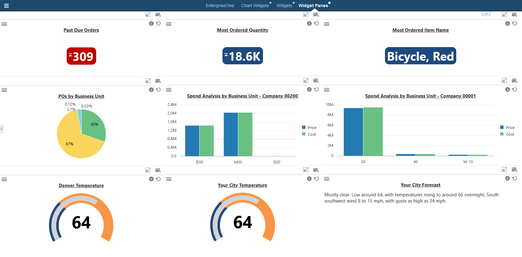

section - 區段 5提供使用者對元件的輸入
在之前的練習中,您新增了名為「您的城市溫度」和「您的城市預測」的「小工具窗格」。您已啟用「您的城市溫度」的「允許輸入」與「內嵌」選項,並啟用「您城市預測」小工具的「允許輸入」選項。在本練習中,身為使用者,您將使用您所在位置的輸入來設定這兩個小工具,並相應地變更標題。
  1. 請確定您正在檢視新的「小工具窗格」頁面。
    請注意「城市溫度小工具窗格」上小工具視覺化的上方格點 (字串) 輸入欄位。此輸入欄位會出現在小工具視覺化上方,因為您已為此小工具窗格啟用內嵌選項。身為使用者,您可以即時檢視與修改提供給小工具的值。
  2. 在方格點「輸入」欄位中,輸入下表中的值以設定不同城市的方格點,然後按 Enter 。
    縣市
    網格點
    丹佛,CO 布 /63,61
    紐約,紐約州 奧克斯 /33,35
    芝加哥 (伊利諾州) 洛特 /75,73
    美國內華達州拉斯維加斯 牛肉 /123,98
  3. 螢幕擷取畫面
    小工具窗格 - 您的城市溫度

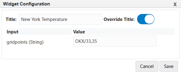

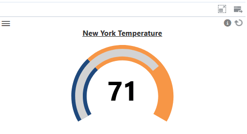

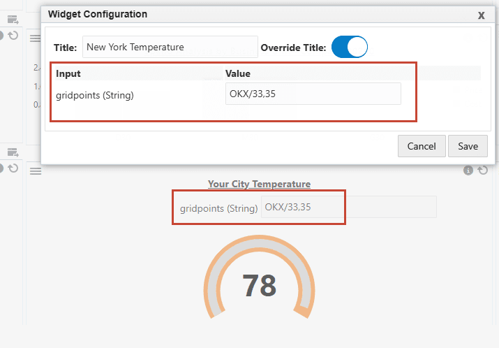

  4. 若要變更標題,請按一下小工具組態圖示 。在「小工具組態」視窗中,啟用覆寫標題選項,然後變更「標題」欄位中的值以符合城市。
    注意:「小工具組態」視窗中的「內嵌輸入」欄位和「輸入」欄位相同。如果您在「小組件組態」視窗的「輸入」欄位中變更輸入值,系統會自動更新「內嵌輸入」欄位中的相同值。相反地,如果您變更「內嵌輸入」欄位中的輸入值,系統會更新「小工具組態」視窗之「輸入」欄位中的值。
    螢幕擷取畫面
    小工具窗格 - 小工具組態視窗與內嵌輸入中的輸入
  5. 按一下儲存。

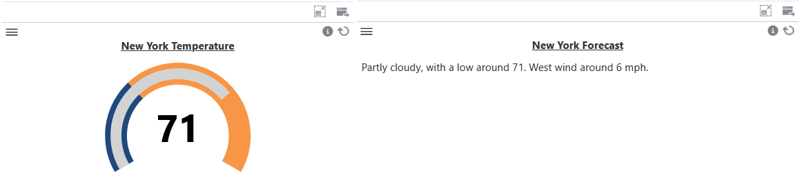

    EnterpriseOne 頁面會以新標題重新整理小工具,如下列螢幕擷取畫面所示:
  6. 螢幕擷取畫面
    小工具窗格 - 紐約溫度
  7. 若要設定具有相同方格點輸入和適當標題的「您的城市預測」小工具,請按一下設定小工具圖示 。
  8. 在「小工具組態」視窗中,輸入網格點 (字串)「輸入」與「標題」欄位的值。
  9. 按一下儲存。EnterpriseOne 頁面會以新的輸入和新標題重新整理小工具,如以下螢幕擷取畫面所示:
  10. 螢幕擷取畫面
    小工具窗格 - 溫度與預測

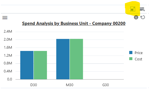

section - 區段 7在全螢幕模式中檢視元件窗格

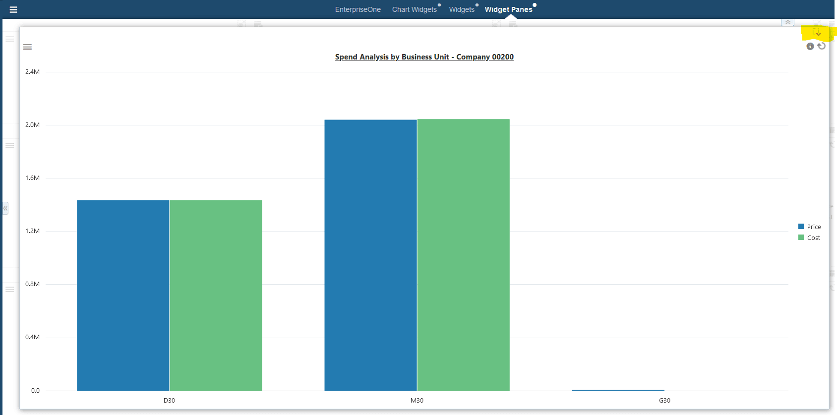

在 EnterpriseOne 頁面上檢視「小工具窗格」時,如同其他窗格類型,使用者可以在全螢幕模式中開啟窗格。此模式可提供更清晰的詳細資料檢視,特別是複雜的圖表。
  2. 在標題為「支出分析 - 依業務單位 - 公司 00200」的「小工具」窗格中,按一下快顯內容圖示。
    EnterpriseOne 頁面會由小工具的全螢幕檢視取代:
  3. 螢幕擷取畫面
    小工具窗格 - 彈出式內容圖示
  4. 若要將小工具回復為原始大小,請按一下窗格右上角的回復內容圖示。
  5. 螢幕擷取畫面
    小工具窗格 - 回復內容圖示
