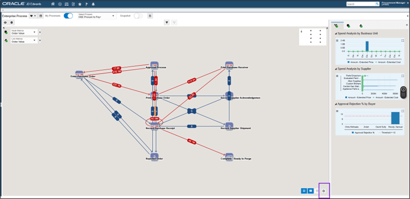

  1. 假設流程模型的其中一個指標影響您的好奇心。在該測量結果上按一下滑鼠右鍵,例如核准程序節點。
    便會顯示相關內容功能表:
    螢幕截圖
    相關資訊環境功能表

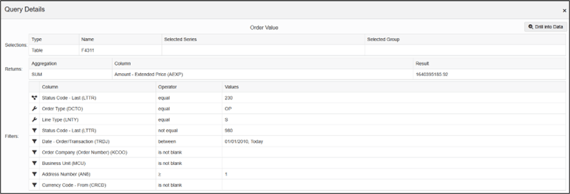

  2. 選擇顯示查詢詳細資訊。
    就會顯示「查詢詳細資訊」窗格,其中顯示如何衍生測量結果的完整詳細資訊。
    螢幕截圖
    查詢詳細資訊窗格
    現在假設您要查看衍生此測量結果的原始資料。
  3. 按一下展開至資料按鈕。
    注意:您也可以從步驟 3 中顯示的相關內容功能表鑽研至資料。

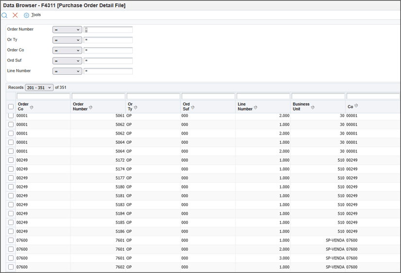

    Enterprise Process Modeler 會使用用來產生測量結果的相同查詢定義啟動「資料瀏覽器」。現在,您可以查看衍生測量結果的交易清單。您可以使用「資料瀏覽器」的所有原生功能,例如依範例查詢資料列和方格格式,來篩選和排序資料。
    螢幕截圖
    資料瀏覽器
  4. 按一下取消 取消圖示 以關閉資料瀏覽器。

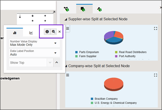

  7. 針對任何分析圖表,按一下設定圖示 設定 圖示。
    此時會顯示一個功能表,內含顯示查詢詳細資訊 顯示查詢詳細資訊 和展開至資料 展開資料 的圖示。您可以按一下這些圖示來探索分析圖表的查詢準則和來源資料,就像使用節點和連結測量結果一樣。
    螢幕截圖
    顯示「顯示查詢詳細資訊」圖示與「展開至資料」圖示的功能表

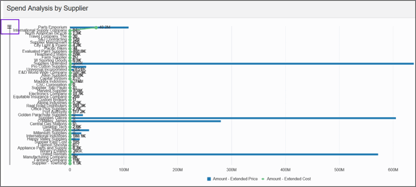

  10. 按一下最大化圖示 圖示最大化,將其中一個分析圖表最大化成全頁檢視,例如依供應商的支出分析分析圖表。
    請注意,顯示的資料可能過多,很難讀取:
    螢幕截圖
    支出分析 - 依供應商分析圖表

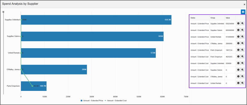

  11. 按一下設定圖示 配置圖示。
  12. 按一下排序依據下拉式清單,然後選擇依其中一個維度來排序資料,例如金額 – 附加價格。
    螢幕截圖
    排序依據下拉式清單
    請注意,圖表中的資料現在會依該維度排序。此外,在您選擇排序後,會看到另一個選項:顯示頂端。此選項可讓您篩選資料,只顯示前 X 個資料點。
  13. 在顯示頂端欄位中,輸入 5 以顯示前 5 個資料點。
  14. 按一下關閉 關閉 圖示 以關閉「組態」方塊。
    分析圖表會以「金額 – 附加價格」排序的資料點重新繪製,且只顯示前 5 個值。
    螢幕截圖
    分析圖表
    注意:如果您選擇只顯示圓餅圖的前 X 個值,將會看到一個標示為「其他」的額外圓餅圖,以代表所有其他值的總和。
  1. 在圖表中的任何元件上按一下滑鼠右鍵。請注意,您可以取得任何個別元件的相關資訊環境顯示查詢詳細資訊和展開至資料。
  2. 按一下圖表右上方的切換表格檢視圖示 切換表格檢視圖示,以列表化格式查看圖表中的值。
  3. 按一下圖示即可取得表格中任何個別資料點 (資料列) 的相關顯示查詢詳細資訊和展開至資料。
  4. 按一下資料欄標頭,依序列、群組或值排序。

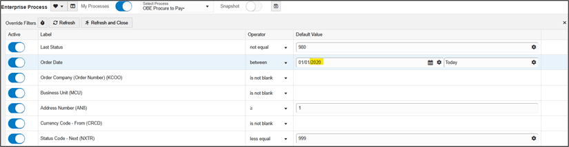

Enterprise Process Modeler 的主要目的是透過分析 EnterpriseOne 業務資料來協助您改善業務,但除非您有比較方法,否則無法判斷您是否正在改善。您可能想要比較一段時間的績效,或者您可能想要比較一個公司或一個業務單位與其他業務單位。Enterprise Process Modeler 可讓您擷取 EnterpriseOne 資料的「快照」。在本練習中,您將探索第 26 版的增強功能,透過建立「分割檢視」並標示差異,協助您比較處理模型與快照。
  1. 從 Enterprise Process Modeler 中開啟的處理模型開始。

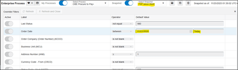

  2. 按一下顯示篩選選項圖示 顯示篩選選項圖示。
    「覆寫篩選」窗格會顯示您目前選取之處理模型、測量結果和分析圖表的篩選準則。
  3. 在訂單日期明細行上,將第一個日期欄位變更為 2020 年 1 月 1 日。將第二個日期欄位保留為「今天」。
    螢幕截圖
    篩選選項視窗
  4. 按一下重新整理並關閉。
    程序模型、測量結果和分析圖表會根據新的篩選條件重新整理。接下來,您將根據這些準則儲存處理模型的快照。
  5. 按一下窗格頂端的另存為快照圖示 另存為「快照」圖示。
  6. 在另存為快照快顯視窗中,輸入簡短但有意義的名稱,例如,自 2020 年起的 P2P。
  7. 然後按一下確定。

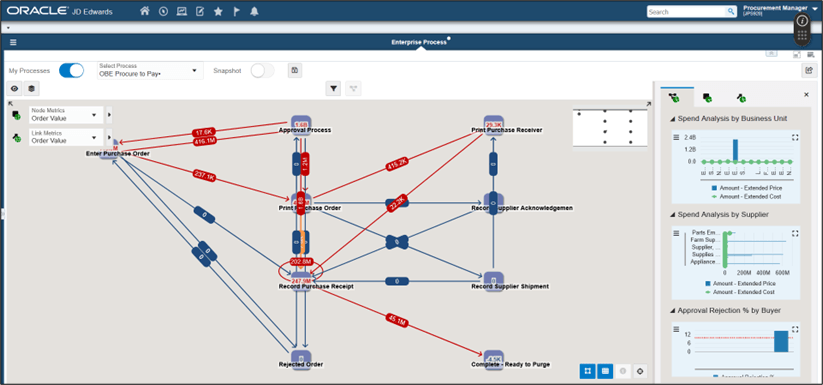

  11. 按一下快照開關,將快照設為關閉。

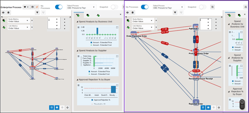

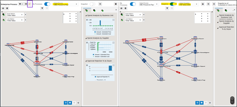

  12. 在功能表列中,按一下建立新的分割檢視圖示 建立新的分割檢視圖示。
    Enterprise Process Modeler 會建立分割畫面;您現在有兩個檢視可供您檢視處理模型或快照。
    螢幕截圖
    Enterprise Process Modeler 的分割畫面檢視
  13. 在第二個 (右側) 檢視中,按一下以開啟快照開關開啟。
  14. 選擇您先前儲存的 P2P (自 2020 年起) 快照。
  15. 注意:如有需要,您可以使用縮放至最適大小圖示 縮放至最適大小圖示 來置中檢視中的處理模型。
    您現在在主要 (左側) 檢視中使用即時處理模型的分割檢視,在右側檢視中使用 P2P (自 2020 年起) 快照。
    螢幕截圖
    這兩個檢視之間的測量結果有差異;不過,它們還是很難注意和比較。

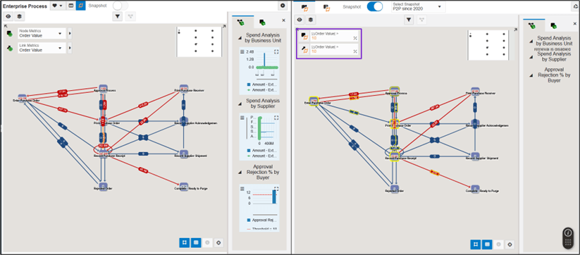

  16. 在左側檢視的頂端,按一下切換比較檢視模式圖示 切換比較檢視模式圖示。
    右側檢視現在會反白標示與主檢視中對應值不同的值。因為您可能不想標示每個小差異,所以比較是以臨界值為基礎,您可以在檢視的輸入欄位中變更臨界值,預設值是 10%。您也可以覆寫任何個別節點或連結的敏感度臨界值。
    螢幕截圖

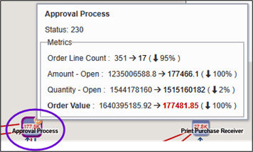

  17. 將游標暫留在右側檢視中的任何節點或連結上,即可查看游標暫留窗格,其中包含值與主要檢視中處理模型比較的詳細資訊。
    螢幕截圖
    「核准處理」節點的暫留文字

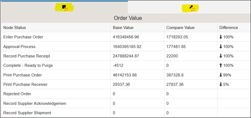

  18. 在右側檢視中,按一下表格摘要格式圖示 表格摘要格式圖示,即可查看主要檢視與右側檢視之間所有差異的列表化清單,並依最大差異的順序排列。請注意,節點和連結有個別的頁籤。
    螢幕截圖
    節點狀態摘要檢視

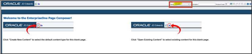

  2. 從使用者功能表 (使用者 ID 下拉式功能表) 中,選擇管理內容,然後按一下撰寫的頁面。
    確認在「歡迎使用 EnterpriseOne 頁面編寫器!」頁面上,名稱欄位中會顯示建立。
    螢幕截圖
    EnterpriseOne 頁面編寫器
  3. 按一下建立新內容圖示 建立新內容圖示。

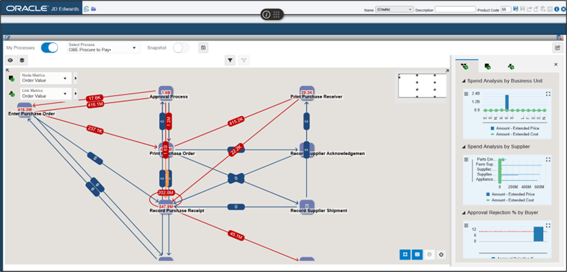

    便會開啟撰寫的頁面工作區,並顯示涵蓋整個工作區的企業處理窗格,因為這是目前頁面上的唯一元件。此時,您可以繼續新增其他內容類型至您的 EnterpriseOne 頁面,或甚至新增第二個處理程序模型。對於此練習,您只要將頁面與單一企業處理窗格一同儲存即可。
    螢幕截圖
    企業處理窗格
  7. 在功能表列中,按一下右上角的儲存圖示。
  8. 在輸入新名稱視窗中,輸入「企業處理」,然後按一下確定以儲存頁面。
  9. 按一下關閉 關閉 圖示 以關閉 EnterpriseOne 頁面的設計檢視。
    您現在有 EnterpriseOne 頁面,您可以從中檢視處理程序模型並與其互動。
    螢幕截圖
    企業處理窗格
    在 EnterpriseOne 頁面上與處理模型互動時,有一些限制,例如,您無法建立分割檢視,且無法依名稱儲存與載入喜好設定;不過,下次載入頁面時,將會儲存您的變更。您可以載入其他程序模型和快照、修改篩選條件、重新排列節點,以及變更分析圖表組態。
