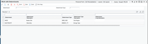

1:設定決定因素
對於製造過程中消耗的能源,能源和網格區域的類型是決定排放係數的關鍵。在此範例中,我們將設定 Electricity (Energy Type) 和 Alaska (Grid Region) 作為決定因素。
  1. 登入 EnterpriseOne Web 用戶端。
  2. 從 EnterpriseOne 功能表中,選取永續性架構設定 (G20S41),然後選取決定因素 (P20S05)。
  3. 在使用決定因子表單上,按一下新增以開啟決定因子修訂表單 (W20S05C)。
  4. 請為每個欄位輸入下列值:
  5. 因素 ELECTRICITY
    因素描述 Electricity
    行列式類型 ENERGY _TY
    因素 AKGD
    因素描述 Alaska Grid
    行列式類型 GRID_REG
  6. 按一下確定,以儲存決定因素。
  7. sample-image-1.png 的描述如下
    使用決定因素表單

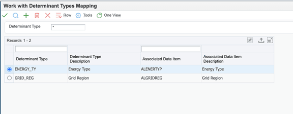

2:對應決定因素類型
若要在永續性活動分類帳表格 (F20S11) 中儲存決定因素,請使用因素類型對應程式 (P20S09) 將每個決定因素類型對應至相關資料欄。
  1. 從 EnterpriseOne 功能表中,選取永續性架構設定 (G20S41),然後選取因素類型對應 (P20S09)。
  2. 在使用決定因素類型對應表單上,按一下新增以開啟決定因素類型對應修訂表單 (W20S09B)。
  3. 輸入下列決定因素類型的對應:
  4. 行列式類型 ENERGY_TY
    關聯的資料項目 ALENERTYP
    行列式類型 GRID_REG
    關聯的資料項目 ALGRIDREG
  5. 按一下確定以儲存變更。
  6. sample-image-1.png 的描述如下
    使用「因素類型對應」表單

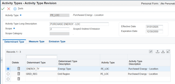

3:定義所購買能源的活動類型
此設施所消耗的電力是從電網購買的,因此被分類為購買的能源活動。
  1. 從 EnterpriseOne 功能表中,選取永續性架構設定 (G20S41),然後選取活動類型 (P20S01)。
  2. 在使用活動類型表單上,按一下新增以開啟活動類型修訂表單 (W20S01D)。
  3. 輸入下列值:
    • 活動類型:PE_LOC
    • 活動類型描述:Purchased Energy - Location
    • 範圍:2
    • 在因素類型頁籤上,建立兩個資料列,一個用於決定因素類型 ENERGY_TY 和 GRID_REG 。
    決定因素類型頁籤

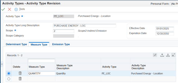

    • 在測量類型頁籤的測量類型欄位中,輸入測量類型 QUANTITY。
    計量類型頁籤

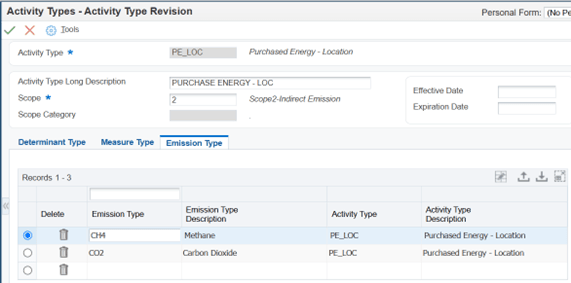

    • (選用) 在許可證類型頁籤上,在排放類型欄位中輸入:CH4、CO2
    「許可權類型」頁籤
  4. 按一下確定以儲存變更。

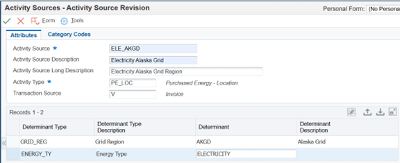

4:定義活動來源能量
製造設施使用來自阿拉斯加電網的電力,因此我們將指定 ELE_AKGD (電力阿拉斯加電網) 作為「購買的能源」活動類型的活動來源。
  1. 從 EnterpriseOne 功能表中,選取 Sustainability Framework 設定 (G20S41),然後選取活動來源 (P20S07)。
  2. 在使用活動來源表單上,按一下新增以開啟活動來源修訂表單 (W20S07C)。
  3. 輸入下列值:
  4. 活動來源 ELE_AKGD
    活動來源說明 Electricity Alaska Grid
    活動來源詳細說明 Electricity Alaska Grid Region
    活動類型 PE_LOC
    異動來源 V (指定傳票或發票的來源)
    因素 AKGD, ELECTRICITY (針對兩個決定因素類型資料列)
  5. 按一下確定以儲存變更。
    活動來源修訂表單

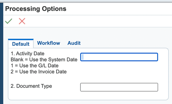

設定永續性架構 MBF (P20S12) 的處理選項:
  1. 在 EnterpriseOne 功能表的「快速路徑」中輸入 IV,然後在「互動式應用程式」欄位中輸入 P20S12。開啟永續性架構 MBF,然後從「資料列」功能表中選取處理選項。
  2. 視需要在每個頁籤上輸入處理選項:
    • 預設頁標:設定永續發展處理的相關預設值。
    • sample-image-1.png 的描述如下
      預設頁籤

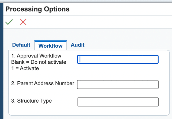

    • 工作流程頁籤:設定工作流程選項 (如果適用)。
      「工作流程」頁籤
    • 稽核頁籤:輸入 1 以啟用稽核歷史記錄,以符合規範和報告需求。如果您不想啟動審核記錄,可以將此欄位保留空白。若要完成此 OBE 中的步驟,請輸入值 1。
      稽核頁籤

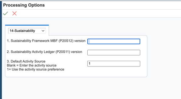

  1. 從 EnterpriseOne 功能表中,選取 Sustainability Framework 處理 (G20S10),然後在標準傳票項目 (P20S11IZJDE0001) 上按一下滑鼠右鍵,然後選取處理選項。
  2. 選取永續性頁籤,然後輸入「版本」處理選項的值。您可以將它保留空白,讓系統可以考慮使用 ZJDE0001 。
  3. 如果您指定 1 作為預設活動來源與處理選項,系統會根據活動來源偏好設定程式 (P20S21) 中的偏好設定,自動擷取交易中的活動來源。然後您可以驗證活動來源,並視需要加以修改。
  4. sample-image-1.png 的描述如下
    永續性頁籤

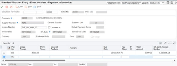

使用標準傳票輸入程式輸入傳票 (P0411)
  1. 從 EnterpriseOne 功能表中,選取 Sustainability Framework 處理 (G20S10),然後選取標準傳票輸入 (P0411|ZJDE0019)。
  2. 按一下供應商分類帳查詢表單上的新增。
  3. 在「輸入傳票 - 付款資訊」畫面格式上,輸入下列資訊:
  4. 公司 00001
    供應商號碼 4343
    總帳日期 06/08/2025
    總額 2000
    輸入傳票付款資訊表單
  5. 按一下確定以儲存記錄。

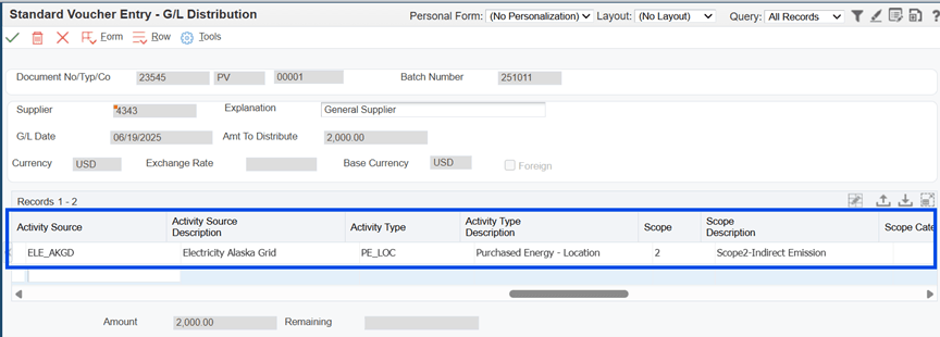

  6. 在總帳分配表單上,以下列表單輸入總帳分配詳細資料與永續發展資訊:
  7. 帳戶編號 1.8330
    活動來源 ELE_AKGD
    資源數量 50
    資源計量單位 KW
    (選擇性) 沖銷開始日期 1/5/2025
    (選擇性) 沖銷結束日期 05/31/2025
    (選用) Co2e 排放量總計 2.36
    (選用) 總 Co2e 排放量 UoM KG
    (選用) Co2 排放量 1.27
    (選用) Co2 排放量 UoM KG
    (選用) 能源 0.56
    (可選) 能源 UoM MJ
    總帳分配表單

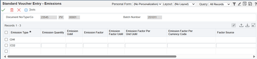

  8. (選擇性) 如果您有排放總數的隔離明細,您可以選取記錄,然後從「列」功能表中選取「排放量」,以輸入這些明細。
  9. 備註:根據「活動類型」(P20S01) 程式中「排放類型」頁標的設定,預設會顯示這些排放類型。
    提交表單
  10. 按一下確定以儲存記錄。這也會為永續性活動分類帳資料表中的傳票建立對應的活動記錄。
