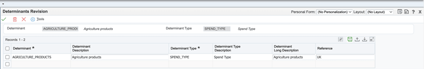

1:設定決定因素
對於採購商品,支出種類是用來指定適當的排放係數。在此 OBE 中, AGRICULTURE_PRODUCTS 被視為用來分類支出類型的決定因素。
  1. 登入 EnterpriseOne Web 用戶端。
  2. 從 EnterpriseOne 功能表中,選取永續性架構設定 (G20S41),然後選取決定因素 (P20S05)。
  3. 在「使用決定因素」表單上,按一下新增以開啟「決定因素修訂」表單 (W20S05C)。
  4. 在下列欄位中輸入每個資料欄的值:
    • 因素:AGRICULTURE_PRODUCTS
    • 描述:Agriculture Products
    • 類型:SPEND_TYPE
  5. 按一下確定,以儲存決定因素。
  6. sample-image-1.png 的描述如下
    決定因素修訂表單

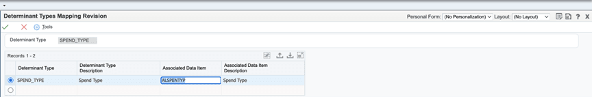

2:對應決定因素類型
若要在「活動分類帳」表格中儲存決定因素,您必須將決定因素類型對應至其對應的資料欄。
  1. 從 EnterpriseOne 功能表中,選取永續性架構設定 (G20S41),然後選取因素類型對應 (P20S09)。
  2. 在使用決定因素類型對應表單上,按一下新增以開啟決定因素類型對應修訂表單 (W20S09B)。
  3. 在方格中輸入下列對應:
    • 因素類型:SPEND_TYPE
    • 相關資料項目:ALSPENTYP
  4. 按一下確定以儲存您所做的變更。
  5. sample-image-1.png 的描述如下
    決定因素類型對應修訂表單

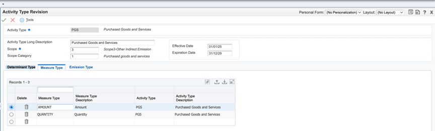

3:定義已採購商品與服務的活動類型
  1. 從 EnterpriseOne 功能表中,選取永續性架構設定 (G20S41),然後選取活動類型 (P20S01)。
  2. 在使用活動類型表單上,按一下新增以開啟活動類型修訂表單 (W20S01D)。
  3. 請輸入下列內容:
    • 活動類型:PGS
    • 產品描述:Purchased Goods and Services
    • 範圍:3
    • 範圍類別:1
    • 在「因素類型」頁籤的「因素類型」欄位中,輸入決定因素類型 SPEND_TYPE。
    • sample-image-1.png 的描述如下
      因素類型頁籤
    • 在「計量類型」頁籤之明細方格中的「計量類型」欄位中,同時輸入計量類型 AMOUNT 和 QUANTITY。
      測量類型頁籤

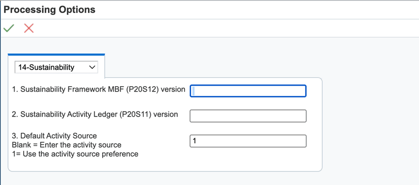

傳票比對的處理選項設定 (P4314):
  1. 從 EnterpriseOne 功能表中,選取 Sustainability Framework 處理 (G20S10),然後在傳票比對 (P0411IZJDE0020) 上按一下滑鼠右鍵,以選取「處理選項」。
  2. 選取永續性頁籤:
    • 在「永續性架構 MBF (P20S12)」版本與「永續性活動分類帳 (P20S11)」版本處理選項中輸入值,以分別指定 P20S12 與 P20S11 程式的版本。您可以將它們保留空白,讓系統考量 ZJDE0001。
    • 將「預設活動來源」設為 1,讓系統從活動來源偏好設定擷取預設活動來源,或保留空白以置換活動來源偏好設定。
    永續性頁籤

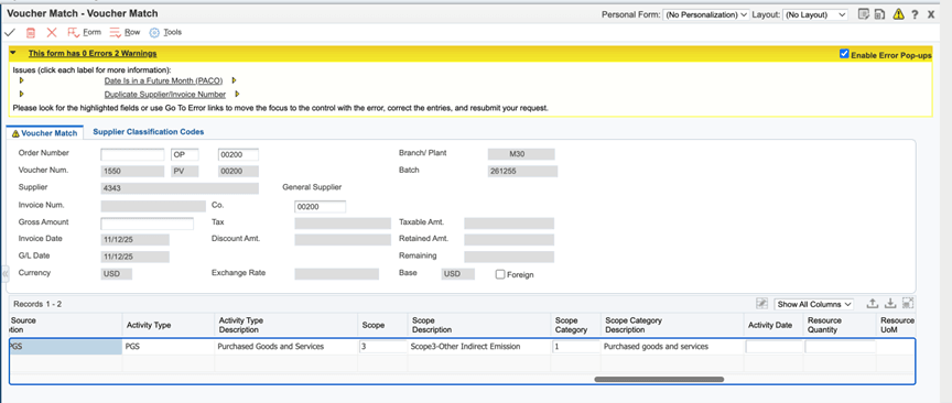

傳票輸入步驟:
  1. 從 EnterpriseOne 功能表中,選取永續性架構處理 (G20S10),然後選取傳票比對 (P0411IZJDE0020)。
  2. 在「供應商分類帳查詢」表單上,按一下新增。
  3. 在「優惠券比對」上,輸入:
    • 分工廠:M30
    • 供應商編號:4343
  4. 從「表單」功能表中,選取要比對的收款,然後選取要比對傳票的收款:
    • 活動來源:PGS_AGRI1
    • 資源數量:1000
    • 資源 UoM:KG
    • (選用) 開始日期 1/12/2025
    • (選用) 日期結束日期:31/12/2025
    • (選擇性) 提交:CO2、CH4 值
    傳票比對表單

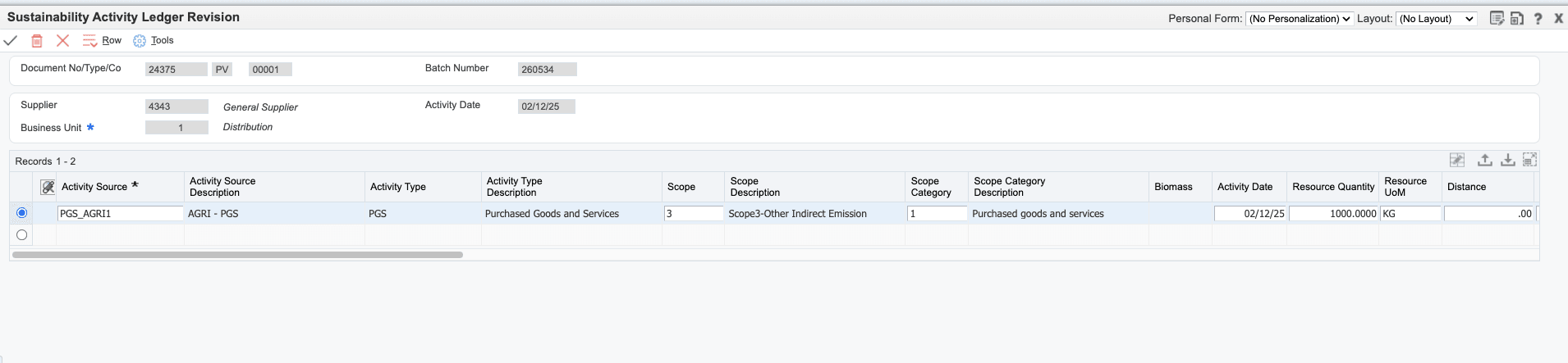

  5. 按一下確定以儲存您的變更。系統會在「永續活動分類帳」中建立對應的記錄,如下所示:
    永續性活動分類帳修訂表單
