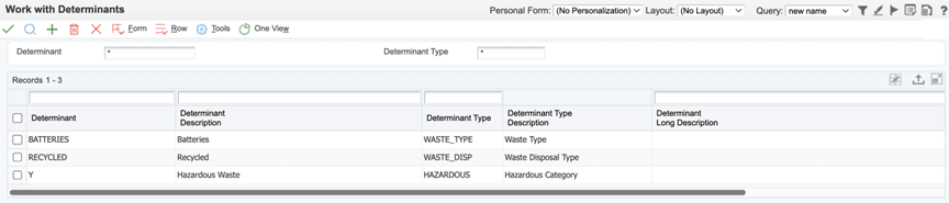

1:設定決定因素
建立決定因素以追蹤廢棄物類型 (例如危險電池):
  1. 登入 EnterpriseOne Web 用戶端。
  2. 從 EnterpriseOne 功能表中,選取永續性架構設定 (G20S41),然後選取決定因素 (P20S05)。
  3. 在使用決定因素表單上,按一下新增以開啟決定因素修訂表單 (W20S05C)。
  4. 針對每一列,在下列欄位中輸入個別資料欄的值:
    欄位 值
    因素 BATTERIES
    因素描述 Batteries
    行列式類型 WASTE_TYPE
    因素 RECYCLED
    因素描述 Recycled
    行列式類型 WASTE_DISP
    因素 Y
    因素描述 Hazardous Waste
    行列式類型 HAZARDOUS
  5. 按一下確定,以儲存決定因素。
  6. sample-image-1.png 的描述如下
    使用決定因素表單

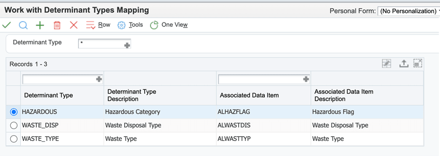

2:對應決定因素類型
若要將決定因素儲存在「活動分類帳」表格中,請將決定因素類型對應至其對應的資料欄。
  1. 從 EnterpriseOne 功能表中,選取永續性架構設定 (G20S41),然後選取因素類型對應 (P20S09)。
  2. 在使用決定因素類型對應表單上,按一下新增以開啟決定因素類型對應修訂表單 (W20S09B)。
  3. 在方格中輸入下列兩種決定因素類型的對應:
  4. 欄位 值
    行列式類型 HAZARDOUS
    關聯的資料項目 ALHAZFLAG
    行列式類型 WASTE_DISP
    關聯的資料項目 ALWASTDIS
    行列式類型 WASTE_TYPE
    關聯的資料項目 ALWASTTYP
  5. 按一下確定以儲存變更。
    使用「因素類型對應」表單

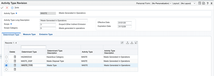

    • 在「因素類型」頁籤中,建立三個資料列,一個用於決定因素類型:WASTE_TYPE、WASTE_DISP 和 HAZARDOUS。
    • sample-image-1.png 的描述如下
      因素類型頁籤

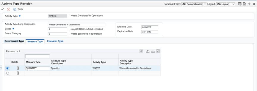

    • 在「測量類型」頁籤的明細方格中,於「測量類型」欄位中輸入測量類型 QUANTITY。
      計量類型頁籤

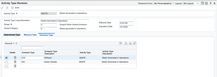

    • (選擇性) 在「排放類型」頁籤的「排放類型」欄位中,輸入「廢棄物」活動類型的排放類型:CH4、CO2。
      「事項類型」頁籤

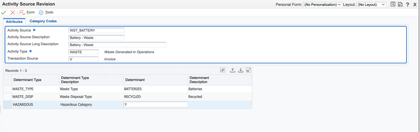

4:定義活動來源
為了唯一代表營運活動中產生的廢棄物來源及其相關特性,從而實現準確的排放因子選擇,我們將指定 WST_BATTERY 作為活動來源。
  1. 從 EnterpriseOne 功能表中,選取永續性架構設定 (G20S41),然後選取活動來源 (P20S07)。
  2. 在使用活動類型畫面格式上,按一下新增以開啟活動來源修訂畫面格式 (W20S07C)。
  3. 輸入下列值:
    • 活動來源:WST_BATTERY
    • 活動來源描述:Battery - Waste
    • 活動類型:WASTE
    • 交易來源:V (指定傳票或發票的來源)
    • 因素:BATTERIES、RECYCLED 和 Y (在三個資料列中)
  4. 按一下確定以儲存變更。
  5. sample-image-1.png 的描述如下
    活動來源修訂表單

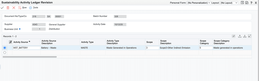

  1. 從 EnterpriseOne 功能表中,選取永續性架構處理 (G20S10),然後選取永續性活動分類帳 (P20S11)。
  2. 在永續性活動分類帳表單上,按一下新增以開啟永續性活動分類帳修訂表單。
  3. 在標頭與詳細資料區段中輸入下列值:
    • 供應商:4343
    • 業務單位:1
    • 活動日期:System Date
    • 活動來源:WST_BATTERY
    • 資源數量:500
    • 資源 UoM:EA
    • 交易金額:2000
    • 備註:December-Waste
  4. 按一下確定以儲存記錄。
    永續性活動分類帳修訂表單
