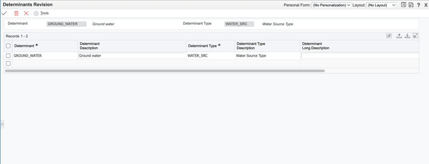

1:設定決定因素
  1. 登入 EnterpriseOne Web 用戶端。
  2. 從 EnterpriseOne 功能表中,選取永續性架構設定 (G20S41),然後選取決定因素 (P20S05)。
  3. 在使用決定因素表單上,按一下新增以開啟決定因素修訂表單 (W20S05C)。
  4. 請在下列欄位中輸入個別資料欄的值:
    • 因素:GROUND_WATER
    • 描述:Ground Water
    • 因素類型:WATER_SRC
  5. 按一下確定以儲存決定因素。
    sample-image-1.png 的描述如下
    決定因素修訂表單

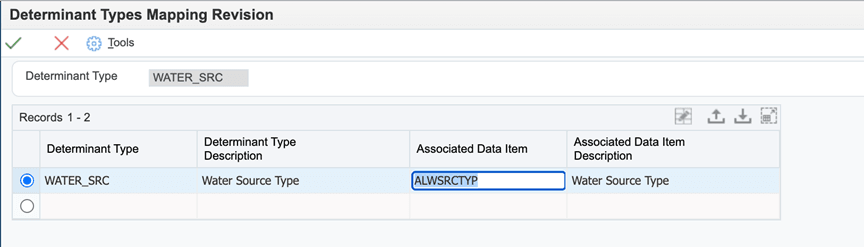

2:對應決定因素類型
若要將決定因素儲存在「活動分類帳」表格中,請將決定因素類型對應至其對應的資料欄。
  1. 從 EnterpriseOne 功能表中,選取永續性架構設定 (G20S41),然後選取因素類型對應 (P20S09)。
  2. 在使用決定因素類型對應表單上,按一下新增以開啟決定因素類型對應修訂表單 (W20S09B)。
  3. 輸入下列決定因素類型的對應:
    • 因素類型:WATER_SRC
    • 相關資料項目:ALWSRCTYP
  4. 按一下確定以儲存記錄。
  5. sample-image-1.png 的描述如下
    決定因素類型對應修訂表單

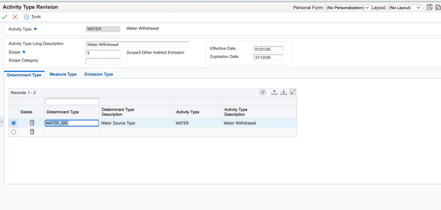

3:定義提水的活動類型
  1. 從 EnterpriseOne 功能表中,選取 Sustainability Framework 設定 (G20S41),然後選取活動類型 (P20S01)。
  2. 在使用活動類型畫面格式上,按一下新增以開啟活動類型修訂畫面格式 (W20S01D)。
  3. 輸入下列值:
    • 活動類型:WATER
    • 活動類型詳細描述:Water Withdrawal
    • 範圍:NA
    • 在因素類型頁籤的「因素類型」資料欄中輸入 WATER_SRC。
    「活動類型修訂」表單的「因素類型」頁籤

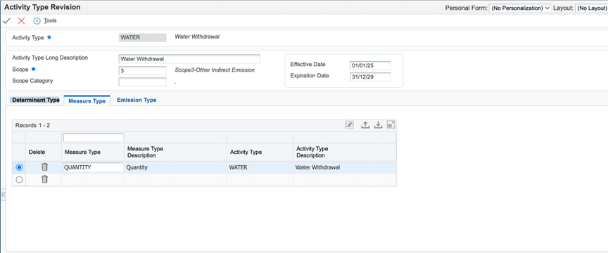

  4. 在「計量類型」頁籤的「計量類型」欄位中,輸入計量類型 QUANTITY。
    「活動類型修訂」表單的「測量類型」頁籤
  6. 按一下確定以儲存記錄。

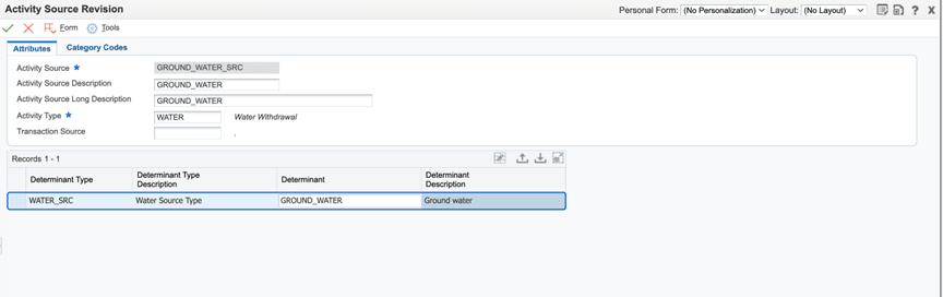

4:定義活動來源
若要以唯一方式代表提取水源作為地下水,請將 GROUND_WATER_SRC 設定為系統中的活動來源。
  1. 從 EnterpriseOne 功能表中,選取 Sustainability Framework 設定 (G20S41),然後選取活動來源 (P20S07)。
  2. 在使用活動來源表單上,按一下新增以開啟活動來源修訂表單 (W20S07C)。
  3. 輸入下列值:
    • 活動來源:GROUND_WATER_SRC
    • 活動來源描述:Ground Water
    • 活動類型:WATER
    • 因素:GROUND_WATER
  4. 按一下確定以儲存變更。
    活動來源修訂表單

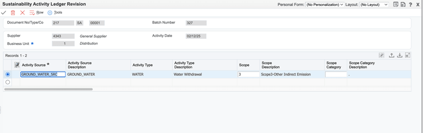

在永續活動分類帳 (P20S11) 中輸入永續活動記錄
  1. 從 EnterpriseOne 功能表中,選取永續性架構處理 (G20S10),然後選取永續性活動分類帳 (P20S11)。
  2. 在永續性活動分類帳表單上,按一下新增以開啟永續性活動分類帳修訂表單。
  3. 在標頭與詳細資料區段中輸入下列值:
    • 供應商: 4343
    • 業務單位:1
    • 活動日期:System Date
    • 資源數量:500
    • 資源 UoM:GA
    • 日期:1/12/2025 – 31/12/2025
    • 備註:December-Ground Water
    永續性活動分類帳修訂表單
  4. 按一下確定以儲存記錄。
