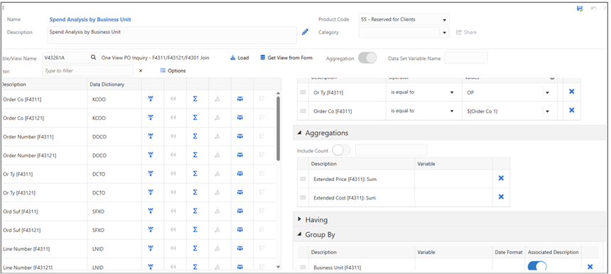

  2. 按一下資料要求圖示,然後按一下新建按鈕。
  3. 在「資料要求」設計頁面上,完成下列欄位:
    • 名稱 = Spend Analysis by Business Unit
  4. 按一下產品代碼下拉式清單,然後選取介於 55 - 59 之間的客戶產品代碼。
  5. 在「表格 / 視觀表名稱」欄位中,輸入 V43261A。
  6. 按一下載入。
  7. 啟用聚總選項。
  8. 在「篩選」欄位中,輸入 Or Ty。
  9. 在 Or Ty [F4311] (DCTO) 的資料列中,按一下篩選圖示 篩選圖示,將它新增至右側的「篩選準則」區段。
  10. 設定這些值:
    • 運算子 = is equal to
    • 值 = OP
  11. 在左側,將「篩選」欄位中的值變更為 Co。
  12. 在 Order Co [F4311] (KCOO) 的資料列中,按一下篩選圖示 篩選圖示,將其新增至右側的「篩選準則」區段。
  13. 在左側,將「篩選」欄位中的值變更為 Extended。
  14. 在「總價」[F4311] (AEXP) 列中,按一下彙總圖示 聚總圖示,然後選取總和。
  15. 在「小計成本 [F4311] (ECST)」資料列中,按一下聚總圖示 聚總圖示,然後選取總和。
  16. 在左側,將「篩選」欄位中的值變更為 Business Unit.
  17. 在業務單位 [F4311] (MCU) 的資料列中,按一下群組方式圖示 群組依據圖示,將其新增至右側的「群組方式」區段。
  18. 在「群組方式」區段中,啟用關聯的描述選項。
  19. 儲存資料要求。
  20. 擷取畫面
    資料申請

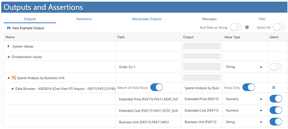

  22. 按一下結束節點,然後按一下輸出和宣告。
  23. 確認所有傳回欄位都已啟用。如果不是,請啟用全選選項。
  24. 擷取畫面
    輸出與宣告

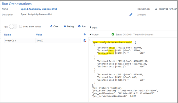

  26. 按兩下啟動節點,即可啟動「執行協調流程」頁面。
  27. 在「訂單 Co1」的「值」欄位中輸入 00200 ,然後按一下執行。
    結果會顯示名稱為「依業務單位的支出分析」的陣列,其中每筆記錄包含價格總和、成本總和以及「業務單位」描述。
  28. 擷取畫面
    執行中的協調流程

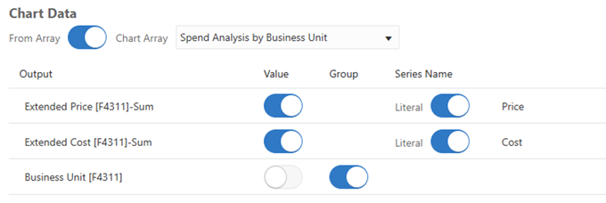

  9. 在「圖表資料」區段中,確認來源陣列已啟用,且會自動選取第一個陣列。
  10. 在「圖表資料」區段中,啟用小計價格 [F4311] 總和與小計成本 [F4311] 總和的值選項。
  11. 針對小計價格 [F4311]- 總和與小計成本 [F4311]- 總和,在「系列名稱」資料欄中啟用文字選項。
  12. 針對小計價格 [F4311]- 總和與小計成本 [F4311]- 總和,將值輸入為 Price 與 Cost 。
  13. 啟用業務單位 [F4311] 的群組選項。
  14. 擷取畫面
    圖表資料

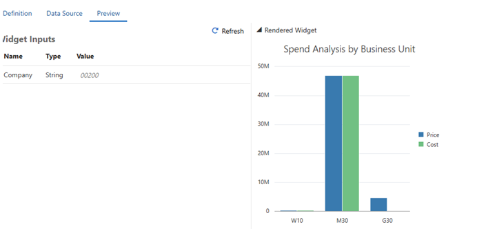

  16. 按一下預覽頁籤。
  17. 「小工具」會自動處理,預覽會顯示長條圖。
  18. 擷取畫面
    小工具預覽
  19. 若要進一步瞭解,請輸入 00001 作為「公司」的值,然後按一下「重新整理」按鈕以查看該公司的圖表。

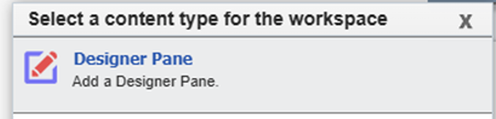

    1. 按一下畫面左上方的建立新內容按鈕 (含加號的頁面)。
    2. 選取設計器窗格。
      擷取畫面
      設計工具窗格

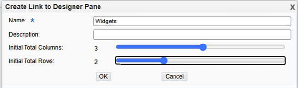

    3. 輸入窗格的名稱 (例如,Widgets)。
    4. 將「初始總計欄」與「初始總計列」滑桿移至 3 x 2 方格。
    5. 然後按一下確定。
    6. 擷取畫面
      建立設計工具窗格連結

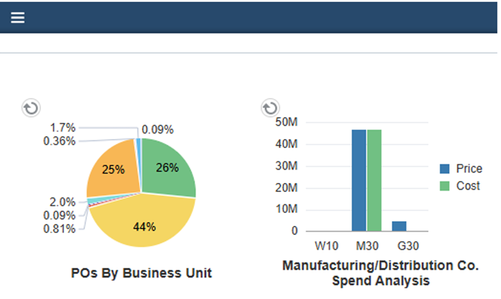

  5. 將游標暫留在設計工具窗格中的第一個空白儲存格上,按一下加圖示。
  6. 輸入這些值來建立小工具磚塊。
    • 動態磚類型 = Widget
    • 小工具 = #Spend Analysis by Business Unit (Spend Analysis by Business Unit) – Chart
  7. 在「小工具輸入」視窗的「公司 (字串)」欄位中,輸入 00200,然後按一下確定。
  8. 從「樣式」下拉式清單中,選取無方塊,然後將「標題」變更為 Manufacturing/Distribution Co. Spend Analysis。
  9. 在「描述」欄位中,輸入簡短描述或留白以顯示較乾淨的磚塊。
  10. 按一下確定,關閉「設定磚塊」視窗。
  11. 按一下構成頁面設計工具頂端的儲存按鈕。
    如果是新頁面,請輸入組成頁面的名稱 (例如 Widgets)。如果您已經有稱為「小工具」,請使用 Widgets2。
  12. 擷取畫面
    輸入新名稱視窗
  13. 然後按一下確定。
  14. 按一下右上方的 X 圖示,以關閉設計工具頁面。新編排的頁面會顯示長條圖「小工具」。
