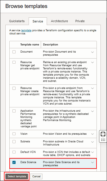

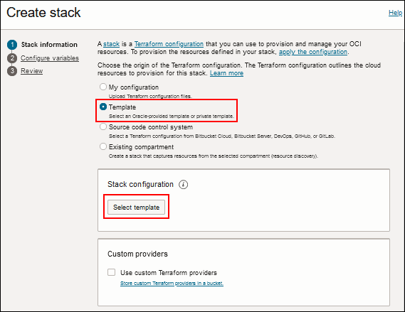

- 選取範本選項。
- 在「堆疊」組態底下,按一下選取樣板。
本圖解說明 (datasci_stack_info_select_template.png) - 在「瀏覽樣板」頁面上,選取「服務」。
- 選取「資料科學」核取方塊,然後按一下選取樣板。

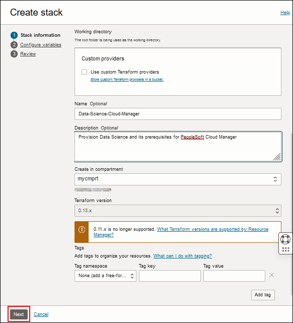

本圖解說明 (browse_templates_select_datasci.png) - 輸入堆疊的名稱與描述,或接受預設值。
- 選取一個區間以建立資料科學堆疊。
- 視需要輸入標記。
- 按一下下一步
此圖解的描述 (datasci_stack_info_page_next.png)

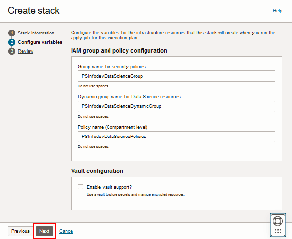

步驟 3:設定資料科學堆疊
- 接受 IAM 群組和原則組態變數的預設名稱,或輸入新名稱。不能使用空格。
系統會從範本自動植入值。
- 安全原則的群組名稱
- 資料科學資源的動態群組名稱
- 保單名稱 (區間等級)

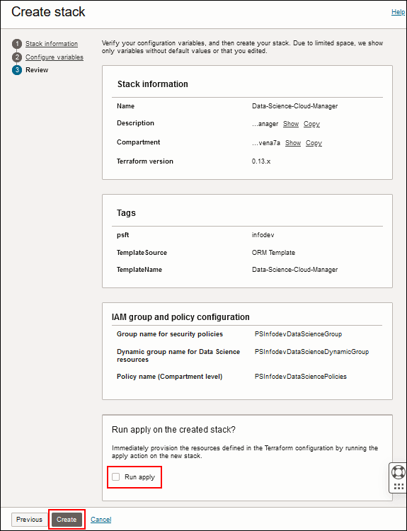

本圖解說明 (datasci_stack_conf_vars.png) - 按下一步。
- 複查詳細資訊並清除執行套用選項。
- 按一下建立。您會移至堆疊詳細資訊頁面。
本圖解說明 (datasci_stack_review.png)

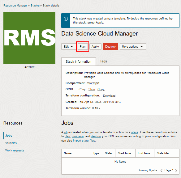

執行「資源管理程式計畫」工作以複查堆疊將建立的資源,然後執行「套用」工作。
- 在堆疊詳細資訊頁面上,按一下計畫。
本圖解說明 (run_plan_job.png) - 接受計畫的預設名稱,然後按一下計畫。
- 當狀態變更為「成功」時,會顯示工作日誌。複查列出將要建立之資源 (包括群組、使用者以及原則) 的套用工作日誌。
請參閱本教學課程的 Resource Manager Stack for Data Science 建立的資源小節。

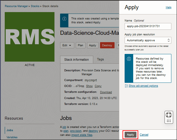

- 從頁面頂端的導覽中選取「堆疊詳細資訊」。在堆疊詳細資訊頁面上,按一下套用。
- 接受預設名稱和「自動核准」選項。按一下套用。
本圖解說明 (run_apply_job.png) -
便會顯示套用工作的工作詳細資訊頁面。等待工作完成。

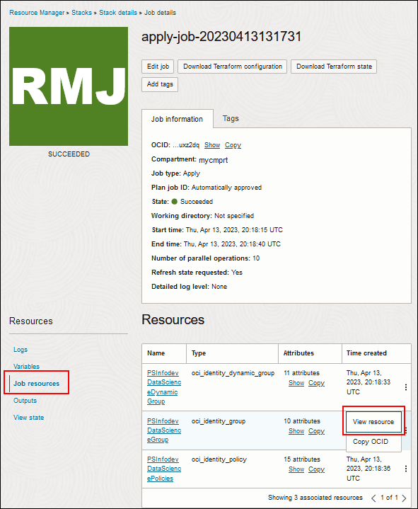

- 在套用工作的工作詳細資訊頁面上,從左側的連結中選取工作資源。
- 選取「資料科學」群組的動作功能表,此範例中的 PSInfodevDataScienceGroup,然後選取檢視資源。

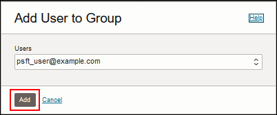

本圖解說明 (job_resources_view_res.png) - 在「群組詳細資訊」頁面上,按一下將使用者新增至群組。
本圖解說明 (grp_details_add_user.png) - 選取具有適當權限的 Cloud Manager 使用者,然後按一下新增。
本圖解說明 (add_user_to_group.png)

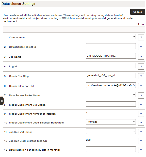

步驟 7:在雲端管理程式中設定資料科學設定值
請登入 Cloud Manager 來設定「資料科學設定值」頁面。
請參閱 PeopleSoft Cloud Manager 中的「資料科學設定值」一節。在 Oracle 說明中心上選取 PeopleSoft Cloud Manager 頁面。
