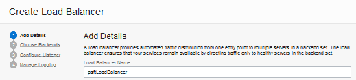

本圖解說明 (create_load_balancer_type.png) - 輸入描述性名稱。記下您在 Cloud Manager 中輸入的名稱。

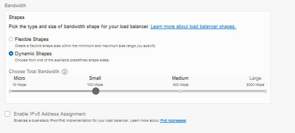

- 從下列選項中選取資源配置:
- 選取彈性資源配置,然後指定所需的最小和最大頻寬。
- 選取動態資源配置,然後選擇其中一個可用的預先定義資源配置大小。

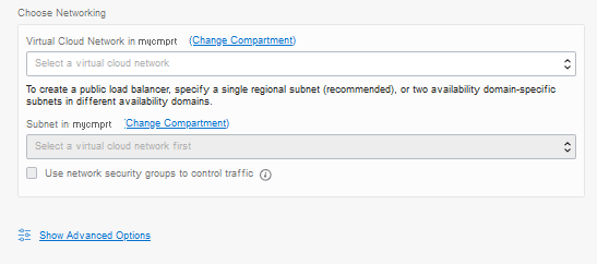

本圖解說明 (create_ldbal_shape.png) - 選擇區間,然後選取現有的 VCN 和子網路。
本圖解說明 (create_ldbal_networking.png) - (選擇性) 選取使用網路安全群組來控制流量選項,然後選取一或多個現有的網路安全群組。

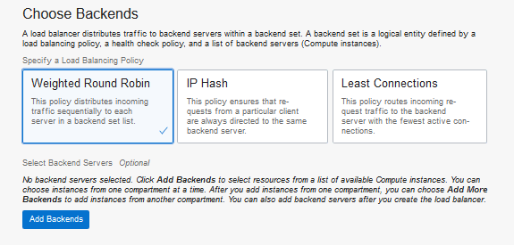

- 選取其中一個負載平衡原則,以決定如何在後端伺服器之間分配流量。
- 加權循環 — 依序將內送流量分配給後端集清單中的每個伺服器。這是建議的原則。
- IP 雜湊 — 一律將特定從屬端的要求導向相同的後端伺服器。
- 最少連線 — 將內送要求流量遞送至具有最少作用中連線的後端伺服器。
本圖解說明 (create_ldbal_policy.png) - 目前請勿選取後端伺服器。您將在 Cloud Manager 中選取後端伺服器。

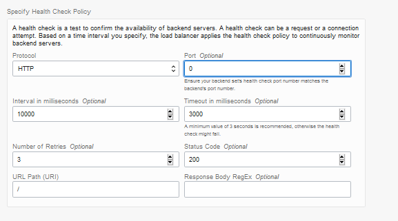

- 選取狀況檢查原則。接受預設值或根據您的偏好變更。
- 協定
- 連接埠 — 輸入 0 (零) 以支援多個 Web 伺服器網域連接埠。
- 間隔 (毫秒) (選擇性)
- 逾時 (毫秒) (選擇性)
- 重設次數 (選擇性)
- 狀態代碼 (選用) — 如果要為含有 Kibana 的 ELK 節點定義負載平衡器,請在「狀態代碼」輸入 400。
- URL 路徑 (URI)
- 回應主體 RegEx (選擇性)

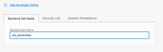

本圖解說明 (create_ldbal_healthcheck.png) - 選取「顯示進階設定值」連結,然後輸入後端集的描述性名稱,例如 pia_backendset。

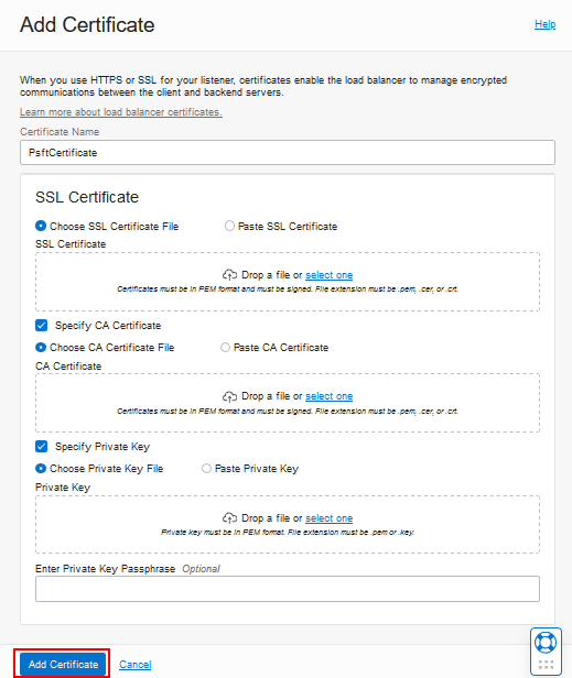

新增 SSL 憑證至現有負載平衡器中的監聽器 (選擇性)
您可以在完成建立負載平衡器之後新增 SSL 憑證。請先新增憑證,再於 Cloud Manager 中設定環境。
- 如有必要,請登入 Oracle Cloud Infrastructure 並選取網路,然後從視窗左上方的功能表中載入平衡器。
- 尋找負載平衡器,然後從動作功能表中選取「檢視詳細資訊」。
- 在負載平衡器的詳細資訊頁面上,從左邊的「資源」連結選取憑證。
- 按一下新增憑證。
- 輸入憑證的名稱.
本圖解說明 (addcert_existing_ldbal.png) - 提供 SSL 憑證、憑證授權機構 (CA) 憑證以及私密金鑰。瀏覽以尋找您電腦上的檔案,或複製並貼上內容。
請參閱 Oracle Cloud Infrastructure 文件中的 SSL Certificates for Load Balancers 。
- 按一下新增憑證。

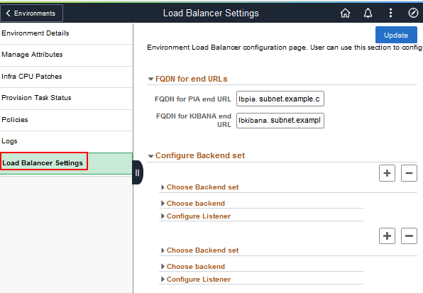

步驟 4:設定 PeopleSoft 環境以使用負載平衡器
請登入 Cloud Manager,將 PeopleSoft 環境設定為使用負載平衡器。您需要在環境的「負載平衡器設定」頁面上完成組態設定。
請參閱 PeopleSoft Cloud Manager 文件中的「設定負載平衡器設定值」小節,以取得設定 PeopleSoft 環境的完整指示。選取 Oracle Help Center 上的 PeopleSoft Cloud Manager 頁面。
