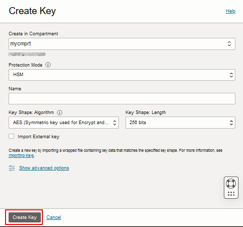

步驟 2:建立加密金鑰
- 在「識別和安全 > 保存庫」頁面上,選取您建立的保存庫名稱,或從動作功能表中選取檢視保存庫詳細資訊。
- 在「保存庫詳細資訊」頁面上,從「資源」清單中選取主要加密金鑰。
- 按一下建立金鑰。
本圖解說明 (create_vault_key_page.png) - 選取加密金鑰的區間。
- 選取保護模式。
- HSM — 建立在硬體安全模組上儲存和處理的金鑰。
- 軟體 — 建立儲存並處理在伺服器上的金鑰。
- 輸入名稱。
- 從下拉式清單中選擇加密金鑰演算法。
- AES — 進階加密標準
- RSA - Rivest-Shamir-Adleman
- ECDSA — 橢圓曲線加密數位簽章演算法
- 為加密金鑰長度選取 128、192 或 256 位元。
- 按一下建立金鑰。
如需此頁面上選項的詳細資訊,請參閱 Oracle Cloud Infrastructure 文件中的 Creating a Master Encryption Key 。

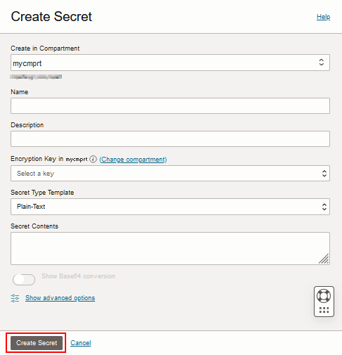

步驟 3:建立加密密碼
- 在「保存庫詳細資訊」頁面中,從左邊的「資源」清單中選取加密密碼。
- 按一下建立加密密碼按鈕。
本圖解說明 (create_secret_page.png) - 選取一個加密密碼區間。
- 輸入名稱和描述。
秘訣:
當您為 Cloud Manager 安裝「資源管理程式」堆疊,或在 Cloud Manager 中啟動設定環境時,可以選取您輸入的名稱。使用描述性名稱即可輕鬆選取所需的加密密碼。 - 選取加密金鑰。
金鑰必須屬於相同的保存庫。金鑰也必須是對稱金鑰。您無法以非對稱金鑰加密保存庫加密密碼。
- 從加密密碼類型樣板下拉式清單中選擇純文字或 Base-64。
- 在「加密密碼內容」欄位中輸入密碼。下表列出為雲端管理程式部署「資源管理程式」堆疊時所需的密碼。
Parameter - 參數 描述 需求 資料庫連線密碼
PeopleSoft Connect ID 密碼。預設 ID 為人員。 選取包含密碼的保存庫加密密碼。請確定密碼的長度介於 6 到 30 個字元。只能包含英文字母和數字。 存取 ID PeopleSoft 資料庫存取 ID。預設 ID 為 SYSADM。 無
存取 ID 密碼 存取 ID 的密碼。
選取包含密碼的保存庫加密密碼。請確定密碼以英文字母為開頭,只能包含數字或英文字母字元,而且長度不超過 8 個字元。 資料庫管理員密碼 資料庫管理員 (SYS 和 SYSTEM) 密碼。資料庫管理員為 SYS 和 SYSTEM。 選取包含密碼的保存庫加密密碼。請確定密碼的長度介於 8 到 30 個字元之間。它必須包含至少一個小寫字母、一個大寫字母、一個數字以及一個特殊字元。特殊字元必須為底線 (_)、破折號 (-) 或數字符號 (#)。 Cloud Manager 管理員密碼
網域啟動使用者 (CLADM) 的密碼。 選取包含密碼的保存庫加密密碼。請確定密碼只包含數字或英文字母字元,而且長度不超過 8 個字元。 整合閘道使用者密碼
預設整合閘道使用者的密碼 (管理員)。
選取包含密碼的保存庫加密密碼。請確定密碼只包含數字或英文字母字元,而且長度在 8 到 30 個字元之間。
WebLogic 管理員使用者的密碼
Oracle WebLogic 管理員密碼。預設的 Oracle WebLogic 管理員為系統管理員。
選取包含密碼的保存庫加密密碼。請確定密碼的長度在 8 到 30 個字元之間,而且至少包含一個小寫字母和一個大寫字母。它也必須包含一個數字或一個特殊字元 (!@#$%^&)。
Web 設定檔密碼
PeopleSoft Web 設定檔密碼。預設的 Web 設定檔使用者為 PTWEBSERVER。
網域連線密碼 應用程式伺服器網域連線密碼。
選取包含密碼的保存庫加密密碼。請確定密碼只包含數字或英文字母字元,而且長度在 8 到 20 個字元之間。 My Oracle Support (MOS) 使用者 ID 註冊之 My Oracle Support 帳戶的使用者 ID。 若要使用 My Oracle Support,您必須建立一個 Oracle Single SignOn (SSO) 帳戶,並在 My Oracle Support 註冊至少一個支援 ID (SI)。 My Oracle Support (MOS) 密碼 已註冊 MOS 帳戶的密碼。 選取包含密碼的保存庫加密密碼。 附註:
安裝「資源管理程式」堆疊時,不需要提供 My Oracle Support 使用者 ID 和密碼。如果您選擇在安裝期間提供,則必須使用保存庫加密密碼。否則,您可以在完成安裝之後,在「Cloud Manager 設定值」頁面上指定證明資料。
- (選擇性) 選取「顯示基本 64」轉換,以檢視基本 64 的密碼。
使用主控台建立保存庫加密密碼或保存庫加密密碼版本時,可以純文字形式提供加密密碼內容,但加密密碼內容必須先經過 base64 編碼才能傳送至服務。主控台會自動為您編碼純文字加密密碼內容。
- 按一下建立加密密碼。
- 對每個密碼重複步驟 2-9。
- (選擇性) 您目前可以在佈建環境時新增要使用的其他密碼加密密碼,或者稍後可以新增加密密碼。
