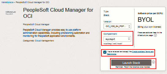

- 在「市集」頁面上尋找並按一下 PeopleSoft Cloud Manager 磚塊。

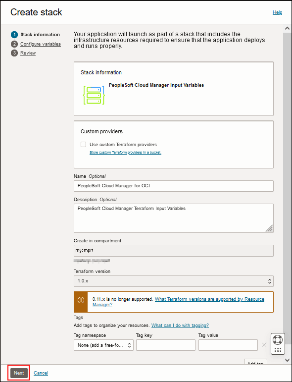

- 在 PeopleSoft 雲端管理程式堆疊的「總覽」頁面中,選取要安裝執行處理的區間。
- 複查 Oracle 條款,然後選取表示您已複查並瞭解條件的選項。
- 按一下啟動堆疊。
本圖解說明 (obtain_stack_launchstack.png) - 在「建立堆疊:堆疊資訊」頁面上,視需要輸入堆疊名稱和描述,或接受預設值。
本圖解說明 (create_stack_page_stack_information.png) - (選擇性) 選取要套用至堆疊的標記。
- 按下一步。

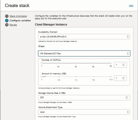

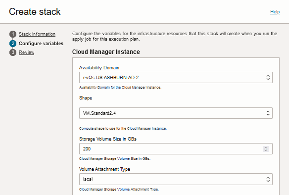

- 在「Cloud Manager 執行處理」區段中,從下拉式清單中選取您要在其中建立 Cloud Manager 執行處理的可用性網域。
- 請從資源配置下拉式清單,為雲端管理程式執行處理選取至少具有 1 個 OCPU 和 14 GB 或更多記憶體的資源配置。
下列範例顯示 VM.Standard2.4 (4 OCPU、60 GB RAM)。
附註:
請記住,確認您的租用戶和可用性網域中提供必要的資源。
本圖解說明 (create_stack_page_config_vars_top.png) - 如果您選取彈性資源配置,則必須一併指定 OCPU 數目和記憶體 (GB)。
選取 AMD (VM.Standard.E3)。彈性或 VM.Standard.E4。Flex) 或 Intel 彈性資源配置 (VM.Optimized3)。彈性)。請參閱 Oracle Cloud Infrastructure 文件中的運算資源配置彈性資源配置相關資訊。
本圖解說明 (create_stack_page_config_top_flex_shape.png) - 選取 Cloud Manager 執行處理之次要區塊磁碟區的儲存磁碟區大小 (GB)。
在先前的範例中,儲存磁碟區大小為 200 GB。
- 從磁碟區連附項類型下拉式清單中選取 iscsi 或半虛擬化。
iSCSI 和半虛擬化連附類型是將區塊磁碟區連附至 VM 執行處理,以及影響使用狀況和效能的選項。如需相關資訊,請參閱 Oracle Cloud Infrastructure 文件中的磁碟區附件類型。

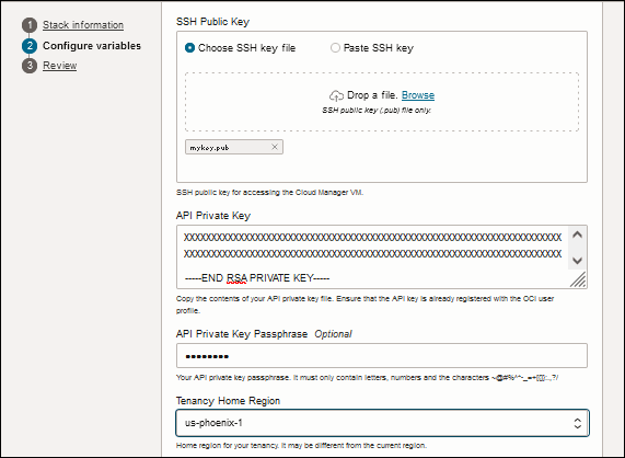

- 選取「選擇 SSH 金鑰檔」選項,然後瀏覽以尋找檔案。
或者,選取「貼上 SSH 金鑰」選項,然後將文字貼到欄位中。
請參閱教學課程「準備安裝雲端管理程式」中的「Generate SSH Keys」小節。
- 輸入您的 API 私密金鑰內容。
請參閱 PeopleSoft Cloud Manager 的教學課程「產生 API 簽署金鑰」。
- 輸入 API 私密金鑰的密碼詞組 (如果已建立)。
輸入包含數字或英文字母字元和下列特殊字元的密碼詞組:波狀符號 (~)、AT 符號 (@)、井字號 (#)、百分比符號 (%)、鍵盤符號 (^)、星號 (*)、連字號 (-)、底線 (_)、等號 (=)、加號 (+)、左方括號 ([)、左方括號 ({)、右方括號 (])、右方括號 (})、冒號 (:)、句號 (.)、逗號 (,)、問號 (?)、斜線 (/)。
- 從下拉式清單中選取您租用戶的原建立區域。在此範例中,租用戶原建立區域為 us-phoenix-1。

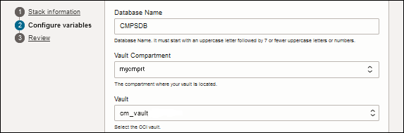

本圖解說明 (create_stack_page_config_vars_middle.png) - 輸入資料庫名稱或接受預設名稱 CMPSDB。
請確定名稱以大寫字母為開頭,後面接著 7 個或更少的大寫字母或數字。

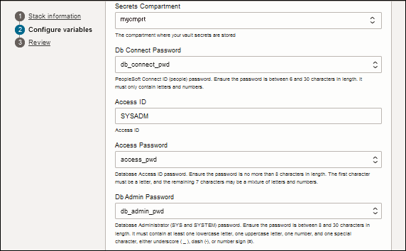

- 選取包含您密碼加密密碼的 Oracle Cloud Infrastructure 保存庫所在的區間。
請參閱 PeopleSoft Cloud Manager 之密碼管理的「建立保存庫資源」教學課程。
- 選取此保存庫。
本圖解說明 (create_stack_config_vars_dbname_vault.png) - 選取儲存保存庫加密密碼的區間。

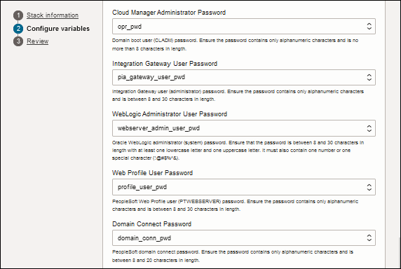

- 輸入「存取 ID」,或接受預設值。
- 選取您為每個密碼建立的保存庫加密密碼。
- 資料庫連線密碼
- 存取密碼
- 資料庫管理員密碼
- Cloud Manager 管理員密碼
- 整合閘道使用者密碼
- WebLogic 管理員使用者密碼
- Web 設定檔使用者密碼
- 網域連線密碼
此圖解的描述 (create_stack_config_vars_secrets1.png)

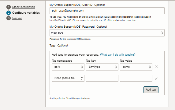

此圖解的描述 (create_stack_config_vars_secrets2.png) - (選擇性) 輸入已註冊之 My Oracle Support 帳戶的使用者 ID 與密碼。
如果您未在此處提供資訊,您可以在完成安裝之後,於「Cloud Manager 設定值」頁面輸入資訊。
- (選擇性) 從「標記」底下的下拉式清單中選取下列資訊,以將定義的標記套用至 Cloud Manager 執行處理:
- 標記命名空間
- 標記鍵值
- 數值
此清單顯示您租用戶中可用的標記命名空間、標記索引鍵以及值。
- 若要套用任意格式標記,請在「標記索引鍵」欄位中輸入名稱,然後輸入值。
- 按一下新增標記以新增更多標記,或按一下 X 以移除標記。

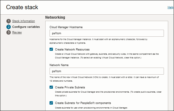

- 在「網路」段落中,輸入 Cloud Manager 執行處理的主機名稱。
此名稱將作為您用來存取瀏覽器中雲端管理程式之 URL 的一部分。名稱必須以數字或英文字母字元為開頭,後面接著數字或英文字母字元或連字號。
- 選取建立網路資源。
VCN 將在與雲端管理程式執行處理相同的區間中,包含閘道、子網路及安全規則。所包含的確切項目取決於您在「網路」區段中所做的其他選擇。
本圖解說明 (create_stack_new_vcn.png) - 輸入新 VCN 的名稱。
名稱必須以字母為開頭。最多可有 15 個字母和數字。

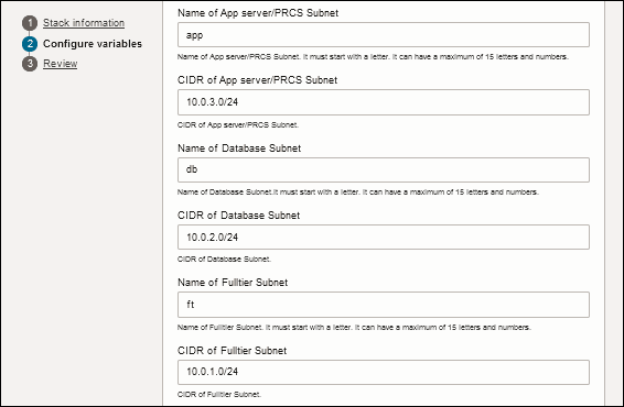

- 若要讓 Cloud Manager 執行處理和佈建環境的元件位於專用子網路中,請選取建立專用子網路。
如果要使用公用子網路,請清除此選項。如果您建立堡壘主機的子網路一律為公用,這就不適用於堡壘主機的子網路。
附註:
基於安全理由,公用子網路預設不允許存取網際網路。在安裝後複查子網路,並新增任何必要的安全規則。 - 若要在 Cloud Manager 中佈建環境時,建立可以使用的子網路,請選取建立 PeopleSoft 元件的子網路。

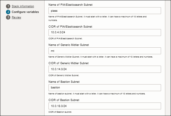

這包括 PeopleSoft 元件,例如應用程式伺服器、處理程序排程程式、Web 伺服器、PeopleTools 用戶端等等。子網路設定了正確的規則,以允許各種元件進行通訊。下表列出預設建立的子網路:
子網路名稱 使用情況 app - 應用程式 PeopleSoft 應用程式伺服器與「處理程序排程程式」節點
公分 Cloud Manager 執行處理和檔案儲存服務檔案伺服器
db 資料庫實例
英呎 PUM 完整層執行處理
堡壘化 阻隔外部網際網路連線時,提供 SSH、HTTP 等外部連線的堡壘主機。
mt 中間層執行處理的一般子網路,包括應用程式伺服器、處理作業排程器、PIA 以及搜尋堆疊。這是使用 piaes 和 App 子網路的替代方法。
皮亞 PIA 和 Search 堆疊 (OpenSearch 和 OpenSearch 儀表板,或 Elasticsearch 和 Kibana) 執行處理
win Windows 從屬端

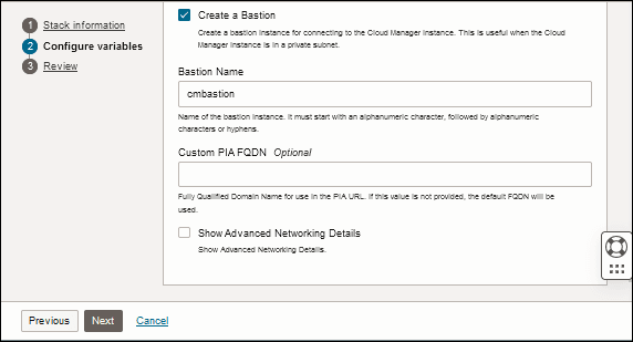

如果不選取此選項,網路將會包含一個名為 cm 的單一子網路。cm 子網路安全規則將允許存取子網路內的所有連接埠。 - 選取建立堡壘主機即可建立用於連線至雲端管理程式執行處理的堡壘主機執行處理。
如果雲端管理程式執行處理位於專用子網路中,請選取此選項。專用子網路的 IP 無法直接從網際網路存取。在此情況下,您可以設定堡壘主機,以啟用對 Cloud Manager 執行處理和 SSH 連接埠轉送的 SSH 存取,以連線至 Cloud Manager Web 伺服器 (PIA)。將會在新的 VCN 內建立堡壘主機。
請參閱 Bastion 服務的 Oracle Cloud Infrastructure 文件。
附註:
如果您建立具有公用子網路的 VCN,但未建立堡壘主機,則公用子網路預設會包括 PIA HTTP 和 HTTPS 連接埠的網際網路存取。附註:
如果您使用政府雲帳戶,請勿建立堡壘主機。堡壘主機服務無法使用。
本圖解說明 (create_stack_create_bastion.png) - 如果選取建立堡壘主機,請輸入名稱或接受預設的堡壘主機。
堡壘主機名稱必須以文數字字元為開頭,後面接著文數字字元或連字號

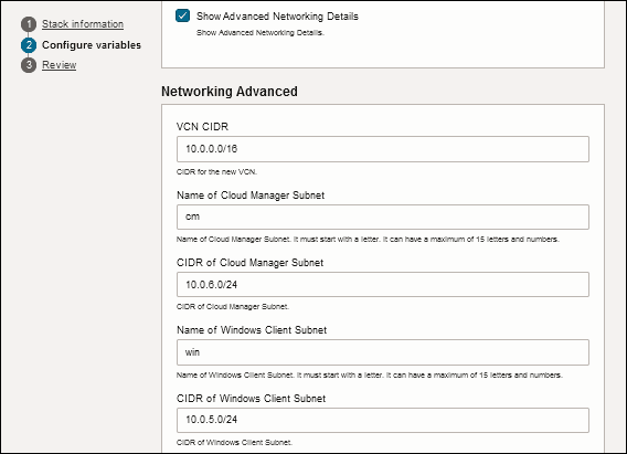

- (選擇性) 在自訂 PIA FQDN 中,輸入用於在瀏覽器中存取 Cloud Manager PIA 之 URL 的自訂完整網域名稱 (FQDN)。使用 hostname.example.com 格式。
如果您未輸入自訂 PIA FQDN,預設網域名稱是根據子網路和 VCN 名稱,格式如下: <hostname>。<subnet label>。<vcn label> 。oraclevcn.com
例如,如果您已購買或以其他方式取得網域名稱系統 (DNS) 名稱,並且想要將雲端管理程式 IP 對應至該 DNS 名稱,就可以指定自訂的 PIA FQDN。如果您指定自訂 PIA FQDN,它也會為「雲端管理程式 PIA」設定對應的認證網域。
附註:
如果您在安裝 Cloud Manager 執行處理時指定自訂 PIA FQDN,如果您選擇執行該 Cloud Manager 執行處理的備份和回復,就必須執行額外的步驟。以使用者操作身分 (如教學課程「登入 Cloud Manager 執行處理」中所述) 以 SSH 存取 Cloud Manager 執行處理。開啟 /etc/oci-hostname.conf 檔案以進行編輯,並將PRESERVE_HOSTINFO=3變更為PRESERVE_HOSTINFO=0。這樣做可讓 Cloud Manager 備份和回復處理作業在備份處理作業期間指定新的專用 IP 和主機名稱。請參閱 Oracle Help Center 之 PeopleSoft Cloud Manager 頁面上的 PeopleSoft Cloud Manager 文件中的 Understanding Cloud Manager Backup and Restore。 - (選擇性) 選取「顯示進階網路詳細資訊」即可複查及修改網路項目,例如與網路關聯的子網路、CIDR 以及連接埠。
Description of this illustration (create_stack_network_advanced_one.png)
Description of this illustration (create_stack_network_advanced_two.png)
Description of this illustration (create_stack_network_advanced_three.png)
Description of this illustration (create_stack_network_advanced_four.png)
Descrption of this illustration (create_stack_network_advanced_five.png)

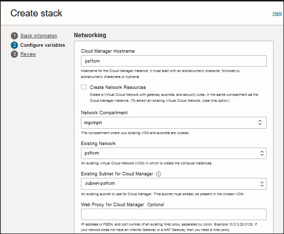

- 清除建立網路資源選項。
本圖解說明 (create_stack_existing_vcn.png) - 從網路區間下拉式清單中,選取包含所要使用之 VCN 和子網路的區間。
- 從現有網路下拉式清單中,選取您要使用的 VCN。
- 從雲端管理程式的現有子網路下拉式清單中,選取雲端管理程式執行處理的現有子網路。子網路必須存在於您選取的 VCN 中。
- (選擇性) 輸入現有 Cloud Manager 的 Web 代理主機的資訊。
如果您的網路沒有網際網路閘道或 NAT 閘道,則需要 Web 代理伺服器。輸入現有 Web 代理主機的 IP 位址或完整網域名稱 (FQDN),後面接著冒號和連接埠號碼。
< 代理主機 >:< 代理主機連接埠 >例如:198.51.100.10:80 或 webproxy.example.com:80

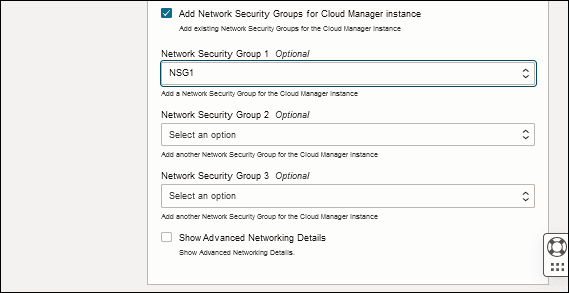

下拉式清單顯示您所選現有 VCN 中可用的 NSG。請參閱「使用 Cloud Manager 的自訂和專用網路資源」教學課程。
本圖解說明 (create_stack_page_nsgs.png)

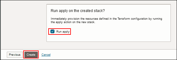

- 選取執行套用 (Run Apply) 以立即開始「資源管理程式」工作。若未選取此選項,請從「堆疊詳細資料」頁面執行「計劃」與「套用」工作。
本圖解說明 (create_stack_run_apply.png) - 按一下建立。

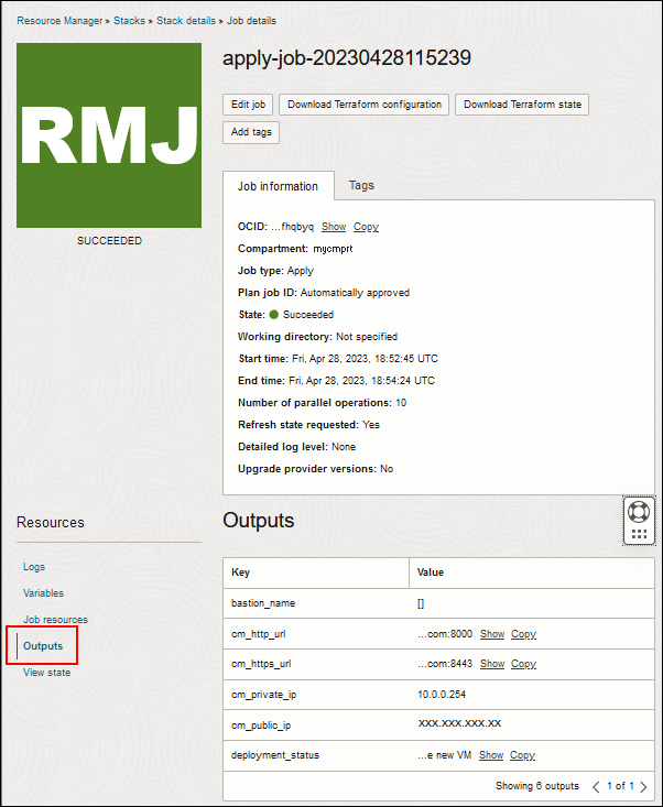

- 如果您選取「執行套用」選項,「資源管理程式」就會執行「Terraform 套用」工作來建立指定的資源。依照工作之「堆疊詳細資訊」頁面中的進度進行。
- 當「套用」工作狀態變更為「成功」時,請從左邊的「資源」清單中選取輸出。
本圖解說明 (stack_details_apply_job_outputs.png) 堆疊設定輸出包含下列項目:
- bastion_name — 建立堡壘主機時提供的名稱。
- cm_http_url — 使用此 URL 存取瀏覽器中的 Cloud Manager。
- cm_https_url — 作為存取瀏覽器中 Cloud Manager 的安全 URL。
- cm_private_ip — 雲端管理程式執行處理的專用 IP 位址。
- cm_public_ip — 雲端管理程式執行處理的公用 IP 位址。
- deployment_status — 選取顯示即可檢視「請檢查新 VM 之 /home/opc/bootstrap 資料夾下的 CloudManagerStatus.log 和 CloudManagerStatusError.log 檔案」訊息。

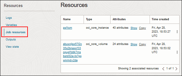

- 從左邊的「資源」清單中選取工作資源,即可查看 Cloud Manager 執行處理、oci_core_instance 以及您設定之其他資源的連結。
此範例顯示「職務詳細資料」頁面的底部,以及「職務資源」清單。您在此清單中看到的內容視您在「建立堆疊」頁面中的選擇而定。
附註:
套用工作完成時,Cloud Manager 無法使用。必須執行 Cloud Manager 執行處理組態 ("bootstrap") 命令檔,才能完成安裝設定。執行處理組態命令檔會在「套用」工作成功後自動啟動。若要監督命令檔狀態,請依教學課程中的描述登入 Cloud Manager 執行處理,然後複查日誌檔 /home/opc/bootstrap/CloudManagerStatus.log。
例如,若要檢視日誌檔的結尾,請輸入下列命令:
$ tail /home/opc/bootstrap/CloudManagerStatus.log
本圖解說明 (stack_details_apply_job_assoc_resources.png)

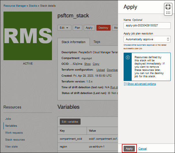

在某些情況下,您可能想要安裝 Cloud Manager,而不需要從新下載的 Marketplace 堆疊開始。例如,如果堆疊執行發生問題,您可以執行 Terraform 計畫,然後從「資源管理程式」套用堆疊工作,而不需要再次下載堆疊。
如果因為發生問題而重新執行堆疊設定,最好先將關聯的資源從失敗的執行中移除。
如需詳細資訊,請參閱管理 Oracle Cloud Infrastructure 中的堆疊和工作文件。

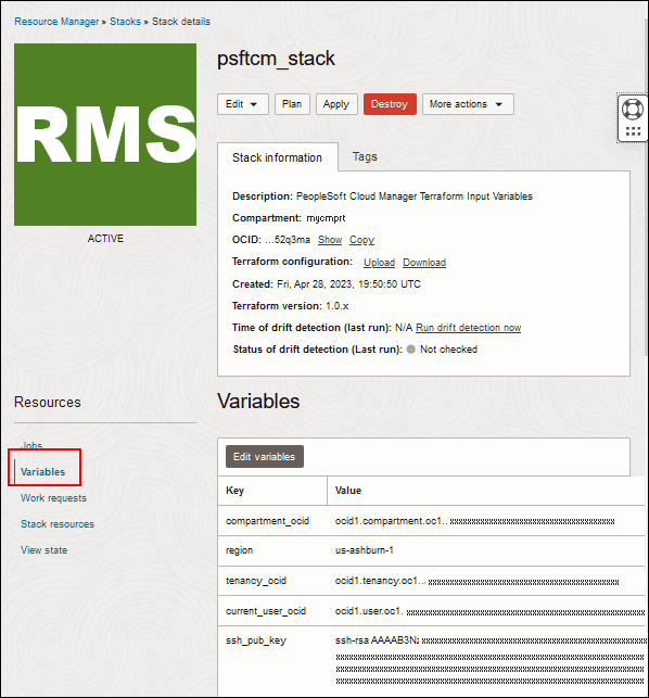

- 您可以從左側的「資源」清單中選取「變數」來檢視目前的輸入。
若要進行任何變更,請按一下編輯變數。

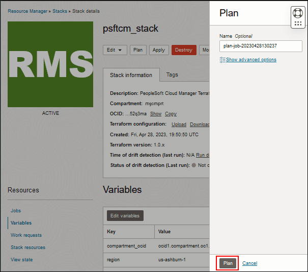

本圖解說明 (resmgr_stack_details_variables.png) - 按一下「堆疊詳細資訊 (Stack Details)」頁面頂端的計畫 (Plan) 。
執行 Terraform 計畫工作是一個很好的做法,這樣您就可以驗證組態、更正任何錯誤,以及預覽將建立的資源。
本圖解說明 (resmgr_stack_plan.png) - 在「計畫」框架上,輸入名稱或接受預設值,然後按一下計畫。
- 計畫執行完成後,在計畫的「工作詳細資訊 (Job Details)」頁面上選取左邊的日誌 (Logs) ,然後複查 Terraform 計畫詳細資訊。
捲動以檢查是否有錯誤。
- 若要儲存組態檔,請在計畫的「工作詳細資訊」頁面上按一下下載 Terraform 組態。
- 選取頁面頂端的堆疊詳細資訊。
- 若要執行計劃並完成 Cloud Manager 安裝,請按一下套用。
- 在「套用」框架中,輸入套用工作的名稱,或接受預設值。
- 從套用工作計畫解決方法下拉式清單中選取要使用的工作計畫。
選取「自動核准」,或選取要執行的最新成功工作計畫。
本圖解說明 (resmgr_stack_apply.png) - 按一下套用。
附註:
