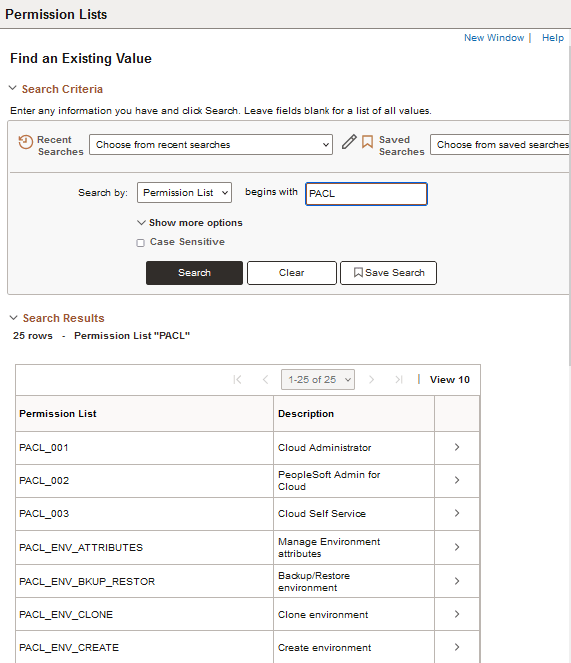

- 在 Cloud Manager 首頁中,按一下右上方的 NavBar 按鈕,按一下功能表按鈕,然後從功能表中選取 PeopleTools > 安全 > 權限與角色 > 權限清單。
本圖解說明 (homepage_menu_peopletools.png) - 請在「搜尋依據」欄位輸入 PACL,然後按一下「權限清單」頁面上的搜尋,即可查看提供的 Cloud Manager 權限清單。
附註。
此範例中顯示的 PACL_ENV_DELEGAT_ACCESS 已不再受支援,將會在未來的影像中移除。
此圖解說明 (view_perm_lists_1of2.png)

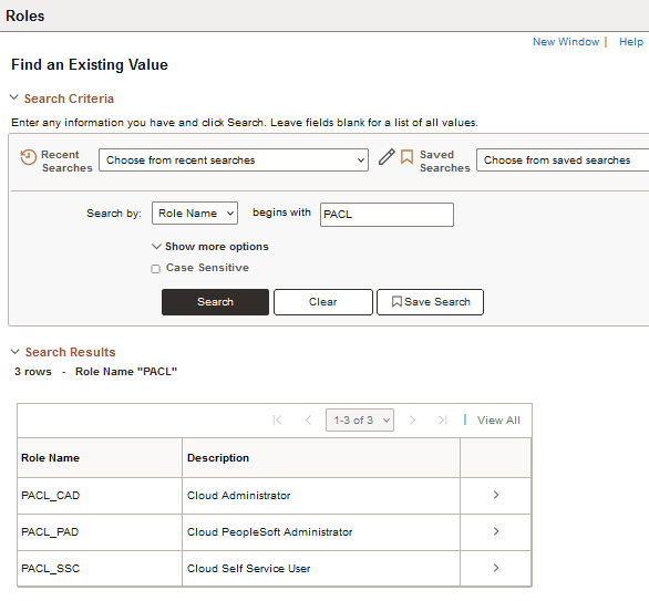

此圖解說明 (view_perm_lists_2of2.png) - 導覽至 PeopleTools > 安全性 > 權限與角色 > 角色,輸入 PACL 並按一下搜尋以檢視提供的 Cloud Manager 角色 PACL_CAD、PACL_PAD 及 PACL_SSC。

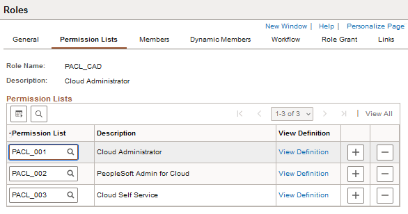

本圖解說明 (view_roles.png) - 從「搜尋結果」中選取 PACL_CAD,然後選取權限清單頁籤。
與「雲端管理員」關聯的權限清單包括 PACL_001、PACL_002 和 PACL_003。

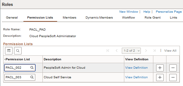

本圖解說明 (cloud_admin_role_perm_lists.png) - 按一下清單中的下一步,檢視與雲端 PeopleSoft 管理員 PACL_PAD 相關的三個權限清單。
相關權限清單包括「雲端管理員」權限清單 PACL_002 和 PACL_003。

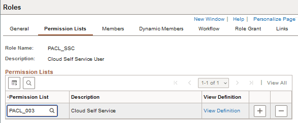

本圖解說明 (cloud_psft_admin_perm_lists.png) - 按一下清單中的下一步,檢視與「雲端自助服務使用者」PACL_SSC 關聯的兩個權限清單。
關聯的權限清單是雲端管理者權限清單 PACL_003。
本圖解說明 (cloud_selfservice_user_perm_lists.png)

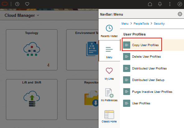

- 在首頁上,選取 PeopleTools > 安全性 > 使用者設定檔 > 複製使用者設定檔以存取「使用者設定檔」搜尋頁面
此圖解的描述 (homepage_menu_copy_user_profiles.png) - 選取您要複製的使用者 ID,例如 ASSETMGR。

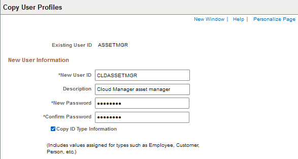

在「複製使用者設定檔」頁面上,在此範例中輸入新使用者 ID、CLDASSETMGR、描述,以及新使用者 ID 用來登入 Cloud Manager 的密碼。
附註:
此範例顯示已選取「複製 ID 類型資訊」選項。若未選取此選項,系統不會將 EMPLID 儲存於 PSOPRDEFN 表中。按一下「儲存」。

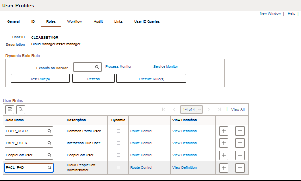

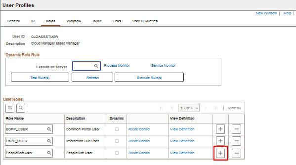

本圖解說明 (user_profiles_page_general_tab.png) - 選取角色頁籤,然後按一下「使用者角色」表格中的加號,即可新增資料列。

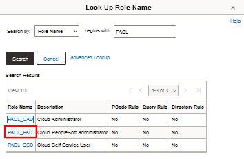

本圖解說明 (user_profiles_page_roles_tab.png) - 在「查詢角色名稱」頁面上,於搜尋欄位中輸入 PACL,然後為 Cloud PeopleSoft 管理員選取 PACL_PAD。
本圖解說明 (look_up_role_name_page.png) 新角色就會顯示在「使用者角色」表格中。
本圖解說明 (user_profiles_page_added_role.png) - 重複步驟 6 和 7 以新增其他 Cloud Manager 角色,並儲存設定檔。
