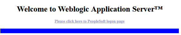

在瀏覽器中輸入 Cloud Manager URL。您會看到「Weblogic 應用程式伺服器」的視窗。
按一下請按一下此處以前往 PeopleSoft 登入頁面,顯示 Cloud Manager 登入視窗。

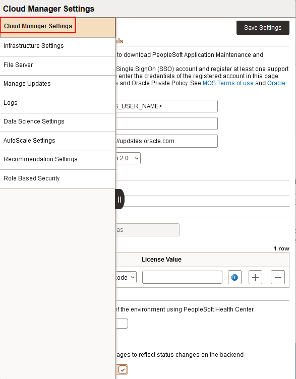

在首頁上,選取雲端管理程式設定值磚塊。
請注意,唯有使用「雲端管理員」使用者 ID 登入的使用者才會顯示「雲端管理員設定值」磚塊。
本圖解說明 (cldmgrsettings_cldmgr_homepage_settingstile.png) -
視需要從左側面板選取雲端管理員設定值。

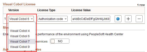

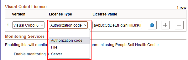

本圖解說明 (cldmgrsettings_lascontain.png) - 如果您要在佈建的環境中使用 COBOL,請從「版本」下拉式清單中選取 Visual COBOL 4、Visual COBOL 6、Visual COBOL 7 或 Visual COBOL 9。
在佈建的環境使用 COBOL 是選擇性的。如果您選擇使用其中一個支援的 Rocket Software Visual COBOL 版本,則必須在指定佈建環境中的每個節點使用相同的 Visual COBOL 版本。同樣地,如果您使用提升和班別程序,則必須對為班別環境佈建的每個節點使用相同版本的 Visual COBOL。
請參閱「準備安裝 PeopleSoft 雲端管理員」教學課程,瞭解有關取得每種編譯器類型所支援之授權和 PeopleTools 版本的資訊。
本圖解說明 (cldmgrsettings_visualcobolversion.png) -
對於 Visual COBOL 版本,請從下拉式清單中選取授權類型,然後輸入必要資訊。
- 授權碼 — 輸入代碼。
- 檔案 — 輸入絕對路徑和授權檔案名稱。
絕對路徑和授權檔案名稱中的字元數必須小於 30。
將授權檔案上傳至雲端管理程式執行處理,例如使用 PSCP。以 root 使用者身分,將檔案複製到方便的位置,例如 /home/psadm2。將檔案擁有者變更為 psadm2,讓 psadm2 可以存取該檔案,然後儲存絕對路徑。
- 伺服器 — 輸入伺服器名稱。
如需設定授權檔案伺服器的相關資訊,請參閱 Rocket Software Visual COBOL 文件。
本圖解說明 (cldmgrsettings_visualcobollicense.png) - 若要新增其他 Visual COBOL 編譯器版本的授權資訊,請按一下加號按鈕以新增其他資料列。

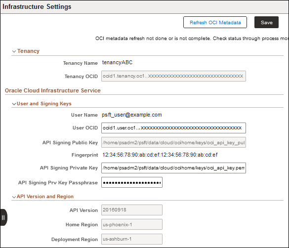

- 在 Oracle Cloud Infrastructure Service 區段中,會顯示您在佈建執行處理時所提供的租用戶、使用者和 API 簽署金鑰資訊。
附註:
此圖解包含範例文字與遮罩字元。您看到的文字會有所不同。
本圖解說明 (infrastruct_settings_tenancy_keys_reg.png) -
請檢查填入「資源管理程式」堆疊時所提供的下列資訊:
- 使用者名稱和 OCID
- API 簽署公開金鑰的完整路徑和名稱
- API 簽署私密金鑰的完整路徑和名稱
- API 簽署私密金鑰密碼詞組
- API 版本
- 原建立地區
- 部署區域
- 若要變更使用者 OCID 或 API 簽署金鑰,請參閱下列「重設使用者和 API 金鑰」小節。

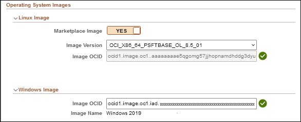

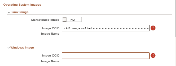

本圖解說明 (infrastruct_settings_obj_stor_bucket.png) - 在「作業系統映像檔」段落中,如果您想要從 Oracle Cloud Marketplace 選取 Linux 映像檔,請將市集映像檔切換成「是」,然後從「映像檔版本」下拉式清單中選取一個映像檔。
本圖解說明 (infrastruct_settings_linux_marketplace.png) - 如果您已準備自訂 Linux 映像檔,或已建立 Oracle Platform 映像檔的執行處理,請將市集映像檔切換成「否」,然後輸入 Linux 映像檔的 OCID。
請參閱「準備安裝 PeopleSoft Cloud Manager」教學課程中的「選擇 Oracle Linux 影像」小節。
此範例顯示「基礎架構設定值」頁面的「作業系統影像」區段。
本圖解說明 (infrastruct_settings_os_ocids.png) - 在「作業系統影像」段落中,輸入 Microsoft Windows 影像的「影像 OCID」。
請參閱「準備安裝 PeopleSoft Cloud Manager」教學課程中的「選擇 Microsoft Windows 影像」小節。
附註:
當您在 Cloud Manager 中新增 Microsoft Windows 節點時,您會輸入管理員密碼,以存取從 Microsoft Windows 映像檔建立的 VM。 - 如果您要允許使用者接收下列功能的電子郵件通知,請在「通知」區段中,將啟用外部通知開關變更為「是」:

此範例顯示儲存並重新整理資料之後,含有 Linux 市集映像檔的「作業系統映像檔」區段。
附註:

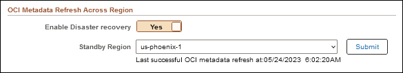

本圖解說明 (infrastruct_settings_complete.png) - 重新整理 OCI 描述資料之後,您可以使用「跨區域的 OCI 描述資料重新整理」段落中的選項。
請參閱 PeopleSoft Cloud Manager 中的災難復原相關資訊。在 Oracle 說明中心上選取 PeopleSoft Cloud Manager 頁面。
本圖解說明 (infrastruct_settings_refresh_across_region.png)

- 在「Cloud Manager 基礎架構設定值」頁面上,將新使用者的使用者 OCID 取代為該使用者。
- 以新私密金鑰的完整路徑和名稱取代 API 簽署私密金鑰。
- 如果您指定了 API 簽署主要密碼詞組,請以新金鑰的值取代。
- 按一下儲存。
Cloud Manager 會驗證值。如果驗證成功,會顯示已更新的 API 公開簽署金鑰和指紋值。
- 按一下重新整理 OCI 描述資料。
- 按一下儲存。
- 按一下重新整理 OCI 描述資料。

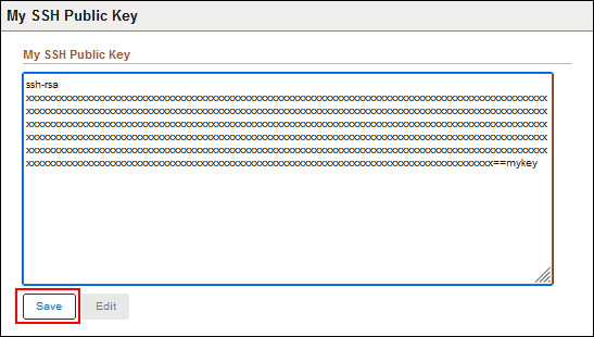

輸入已佈建環境的 SSH 公開金鑰
一般使用者可以在「我的設定值」頁面輸入或編輯其公用 SSH 金鑰。新增此 SSH 金鑰之後,Cloud Manager 會將該金鑰插入您啟動設定之任何 PeopleSoft 環境的 Linux VM 中。一般使用者接著可以使用 Putty 或其他介面來存取佈建的環境,例如使用 PSADMIN。

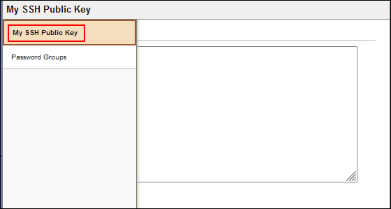

- 從 Cloud Manager 首頁,按一下「我的設定值」磚塊。
本圖解說明 (cldmgr_homepage_mysettings.png) - 如有必要,請從左側框架中選取我的 SSH 公開金鑰。
本圖解說明 (mysettings_select_mysshpublickey.png) - 若要輸入新的 SSH 公開金鑰,請在「我的 SSH 發布金鑰」欄位中輸入文字,然後按一下儲存。
本圖解說明 (mysettings_ssh_public_key_save.png) - 若要編輯或取代現有的索引鍵,請輸入索引鍵的文字,然後按一下儲存。
- 按一下編輯,然後變更或取代文字。
- 再按一下儲存。

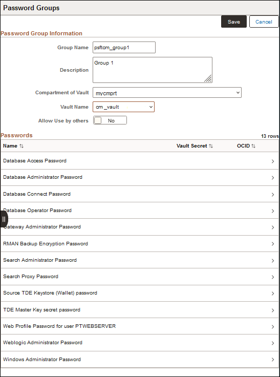

為佈建的環境建立密碼群組
使用密碼群組來組織儲存在 Oracle Cloud Infrastructure 保存庫中的密碼。例如,您可能想要使用資料庫運算的 PUM 環境群組,以及使用「資料庫即服務」的環境群組。
請參閱 PeopleSoft Cloud Manager 之密碼管理的「建立保存庫資源」教學課程。
請參閱 Oracle Help Center 上 PeopleSoft Cloud Manager 的密碼群組資訊。在 Oracle 說明中心上選取 PeopleSoft Cloud Manager 頁面。
若要建立密碼群組:
- 從左邊的框架中選取密碼群組。
- 按一下新增群組。
本圖解說明 (mysettings_add_password_group.png) - 選取區間和 OCI 保存庫,然後為每個密碼選擇保存庫加密密碼。
本圖解說明 (mysettings_password_group_page.png)
